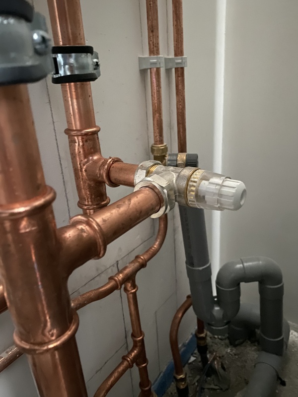

Weet iemand hoe deze bypass te verstellen? De witte knop krijg ik niet gedraaid. Zit in het nieuwbouwappartement van m’n vader (WP: SUZ-SWM40VA + ERST20D-VM2D). Ik heb het idee dat die een beetje lekt bij normaal gebruik dus wil hem wat verder dicht zetten.
Afbeeldingslocatie: https://tweakers.net/i/nhLZIVUq1wjRsmb1lpJsqAf095E=/x800/filters:strip_icc():strip_exif()/f/image/qhy5XH5CilbJBkXB7OY9VtDT.jpg?f=fotoalbum_large
(Helaas is het appartement uitgevoerd met master/master zoneregeling. Dat lossen we nog wel op!)

MrFish schreef op zondag 11 februari 2024 @ 07:57:
Noteer eerst de huidige stand, plexiglas eraf trekken en dan de witte knop draaien.
Het plexiglas is een soort borgring.

Seafarer schreef op zondag 11 februari 2024 @ 09:08:
Thanks! Hij zit op een onmogelijk plek achter de binnenunit gemonteerd (wie verzint zoiets :?), maar ik ga het proberen!

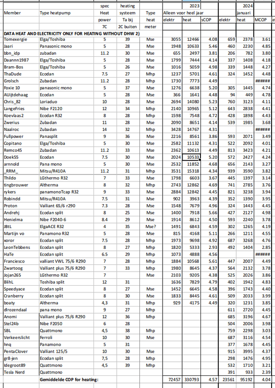

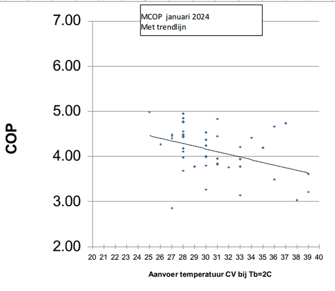

Resultaten monitoring januari 2024
In Januari moest de warmtepomp hard werken door veel defrost’s, vorst en grote temperatuur verschillen. Dit is goed te zien in de resultaten, grote spreiding en zelf bij vloerverwarming een COP rond de 4.
Het positieve is dat door de grote spreiding er ook een potentieel zichtbaar wordt om te verbeteren:

Uit de grafiek blijkt dat een MCOP van 4,5 gemakkelijk haalbaar is. Het verschil met WP’s met een COP rond 3 is 50% . De warmtepomp is ongemerkt je bankrekening aan het plunderen maar vooral voor het milieu 50% meer CO2 uitstoot bij de krachtcentrale . Onder mijn vrienden zijn er die zeggen “waar maak je je druk om”, ik wil gewoon een warmtepomp, knop aan , als het maar warm genoeg is in huis. Al die zeikers van jouw forum die doen maar en bovendien heb ik PV panelen die de WP volledig dekken en mijn Tesla heeft ook geen CO2 uitstoot. Ik doe genoeg voor het milieu. Ik ga carnaval vieren.
Afbeeldingslocatie: https://tweakers.net/i/VDM6mKEtdYSTtIW3XNJS60BUHNw=/x800/filters:strip_exif()/f/image/dKCDnbjQAL2OR7lMqrchOHU7.png?f=fotoalbum_large
Afbeeldingslocatie: https://tweakers.net/i/UMzsnSNH6yGedwE0hrFmYc-fqsY=/full-fit-in/4000x4000/filters:no_upscale():fill(white):strip_exif()/f/image/j8Cpm18DGT6oC8jjG9jSWbV3.png?f=user_large
Afbeeldingslocatie: https://tweakers.net/i/kfmxLYehL8fkzmzNDLRxxzBpPgk=/full-fit-in/4000x4000/filters:no_upscale():fill(white):strip_exif()/f/image/RksdMkXYhTqXBP3mlxxTN2wF.png?f=user_large

Tomexergie schreef op zondag 11 februari 2024 @ 11:44:
Mooi! :)
Kunnen we die nog ergens in Excel downloaden? De link in de startpost is enkel met data tot 2020, geloof ik?
https://www.instagram.com/anafollotofbricks/
Bijvoorbeeld:
* Warmtepompen die het gewoon slecht doen onder deze omstandigheden
b.v. een slechte defrost regeling waardoor ze vollopen met ijs.
* Regeltechnisch niet goed zijn afgesteld; te hoge stooklijnen, flow te laag enz
* Het hydraulische ontwerp zorgt voor te hoge aanvoertemperatuur en onnodige menging van CV water.
* Thermostatische ventielen die de balans verstoren van de CV installatie.
Ik ben het met je eens dat er waarschijnlijk nog wel wat winst te halen valt bij deze of gene. Echter of je veel last hebt van hoog verbruik tijdens de defrost periodes ligt ook aan de geografische omstandigheden. Het maakt namelijk nogal wat uit of je in Zuid-Limburg woont of in Zuid-Oost Groningen. Ook de kamertemperatuur maakt nogal wat uit. Wij vinden 21.5 °C binnentemperatuur heerlijk, maar een ander misschien 19.5 °C. Ook dat maakt heel veel uit voor het verbruik en de daarmee samenhangende COP. Het is dus niet zo simpel om aan de hand van zo'n lijstje een conclusie te trekken.

Jojan265 schreef op zondag 11 februari 2024 @ 12:42:
Er worden geen conclusies getrokken, ik zeg alleen dat een warmtepomp die volloopt met ijs zijn verdamper warmte niet meer kan onttrekken. Als de WP het zover laat komen dan verlies je rendement. Welke warmtepompen dat niet goed doen laat ik buiten beschouwing.
dat zijn een berg verkeerde conclusies achter elkaar.
defrostgedrag ligt grotendeels aan de machine zelf en weersomstandigheden, niet aan geologie.
je binnentemperatuur heeft geen bal te maken met je efficientie. iemand met 19 gradne in huis met een stel oude T11 radiatoren heeft een veel lagere COP dan iemand die op 22+ stookt met vloerverwarming.

flippy schreef op zondag 11 februari 2024 @ 13:09:
Ik bedoel dat de plaats waar je woont waarschijnlijk invloed heeft op de weersomstandigheden.
Hiermee zeg je dus precies wat ik bedoel. Misschien kwam het verkeerd over. Ik bedoel dus maar te zeggen, dat de aanvoertemperatuur behoorlijk veel invloed heeft op de efficiëntie. Vooral tijdens de defrost periodes kan het net uitmaken, dat de machine elk uur een defrost doet of een hele lange tijd net geen defrost nodig heeft.

als je met pvc wilt gaan spelen moet je op zijn minst pvc-c pakken. maar dat is netto weer duurder dan gewoon meerlaags van uponor of zo maar is ook weer gevoeliger voor installatiefouten door het verlijmen. dat maakt pvc gewoon een non starter voor lichte installaties in woningen en kleincommercieel.
"het word beter" is neit iets waar je klanten mee wilt opzadelen. het moet gewoon goed zijn, niet goed worden. net als persfittingen voor koudemiddel. leuk dat het er is maar het is nog lange na niet op het nivo van een soldeerverbinding.
ik moet soms elk jaar al naar diverse airos moeten gaan voor lekkende persverbindingen omdat er niet gesoldeerd mag worden.
Oké pvc vind je niks.
Maar John Guest dan in 28mm, dat is gewoon een meerlagen buisssysteem.
Andere optie is 28mm koper en gewoon solderen.

ik ben geen voorstander van B merken op iets wat enorme gevolgen heeft als het faalt.
men kan veel zeuren over de prijs van spul van uponor bijvoorbeeld maar ik heb er nog nooit eentje kapot gezien.
leidingsystemen is iets wat 40+ jaar in een woning blijft zitten. een ketel word elke 10~20 jaar wel vervangen. levensduur en betrouwbaarheid op lange termijn zijn gewoon erg belangrijk.
John Guest is nou niet bepaald een B-merk. Dat wordt in de UK al 40+ jaar zo gebruikt. En je ziet het veel in de utlititeit bv de connector slangen van klimaat plafonds. Nu ik erover denk is het wel wat lekkage gevoeliger ja :')
Als je dan over meerlagenbuis systemen praat is Bonfix-Alu wel een leuke nieuwe speler.
De koppelingen zijn een stuk goedkoper dan Uponor maar ook degelijk messing/rvs/brons.
En je kunt ze persen met TH-U bekken. (En nog meer systemen).
Daarbij hebben ze meer soorten koppelingen bv rechtstreeks van pers naar knel bv 32 x 28kn.
Uponor heb ik toch ook wel regelmatig zien lekken hoor trouwens.
