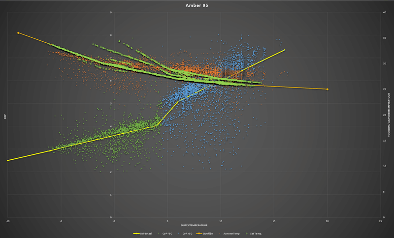

verkeerslicht schreef op maandag 12 februari 2024 @ 11:31:
Mooie logs, heb je ook de bijbehorende in/uitgaande verdampertemperaturen? En waar ik dan benieuwd naar ben, de verdampertemperaturen bij verschillende aanvoertemperaturen.
Niet in zo'n mooi plaatje, maar er is 1 verdamper temperatuur die ik kan loggen, en die log ik ook. Ik heb hem even samen met de compressor in temp in domoticz over de zelfde tijds as als in het andere plaatje geselecteerd en een screenshot gemaakt, er zit over het algemeen 0.5oC tussen.
Afbeeldingslocatie: https://tweakers.net/i/IOICcV56vvaBcUfRQS-DB-fI9ag=/full-fit-in/4000x4000/filters:no_upscale():fill(white):strip_exif()/f/image/OHU8jnSx3SsTsd15oTCYufVa.png?f=user_large

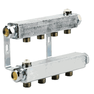

Voor radiatoren vervangen. Maak een verdeler onder de vloer 22mm met bv 6 aansluitingen (voor 3 radiatoren)
Sluit die aan op een hoofdleiding.
Gooi een rol geissoleerde meerlagenbuis 16 eronder.
Rol die onder de vloer af, sluit ze aan op de verdeler met 16pex x 3/4EC koppelingen.
En steek de leidingen omhoog door de gaten.
Sluit daar aan op de rad kraan met 3/4ex x 16.
Zo heb je geen perstang nodig.
Afbeeldingslocatie: https://tweakers.net/i/QqGUQ8ipTYZL6OfJIAzBCD2VRsM=/full-fit-in/4000x4000/filters:no_upscale():strip_exif()/f/image/Mwa4F4xiptmdmuBtfcjdyNuS.png?f=user_large

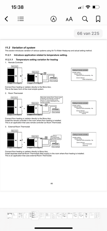

  • Technician-
  • Laatst online: 08:59
Technician-
Carboy54 schreef op dinsdag 13 februari 2024 @ 15:26:
Zowel Panasonic als Itho hebben hier gelijkluidende aanbevelingen voor. In de praktijk blijkt vaak een iets kleiner diameter wel te werken met staal/koper zonder al teveel meerlagen buis knietjes etc. Ik heb diverse 12 Kw's draaien met 28 mm staal zonder problemen. Daar gaat 1500 liter per uur probleemloos door heen.
d:)b
Ik zie bij Pana in de manual geen voorwaarde behalve dat minimum van 15l/min niet onderschreden mag worden.
Afbeeldingslocatie: https://tweakers.net/i/Bvaq3rYXlUyWtm7hYvzTDK6fsH8=/x800/filters:strip_icc():strip_exif()/f/image/fKLexbMLbq4ZKgu7312LWQyV.jpg?f=fotoalbum_large
Afbeeldingslocatie: https://tweakers.net/i/HkI9Y0iloOfyB76ZYCBfjb9ZNX4=/x800/filters:strip_icc():strip_exif()/f/image/cGnhGq17FnJZ2gjebSxUArbX.jpg?f=fotoalbum_large
Grappige is dat de optie zonder buffer wel degelijk genoemd staat als optie
.Afbeeldingslocatie: https://tweakers.net/i/wZ-5QcyUpkPTjHhCYMp_AWsIpQY=/x800/filters:strip_exif()/f/image/oSNMA1bQtnIFI5MGDn7inN9l.png?f=fotoalbum_large
Adviseur FixClima

dof
Technician- schreef op dinsdag 13 februari 2024 @ 15:44:
d:)b
.[Afbeelding]
Niet goed bij Panasonic gelezen:
Afbeeldingslocatie: https://tweakers.net/i/QFX7vnK-3688iXhWPPVypMWbZu8=/800x/filters:strip_icc():strip_exif()/f/image/gGZzvzLRYtcFnl6HdABVJx48.jpg?f=fotoalbum_large

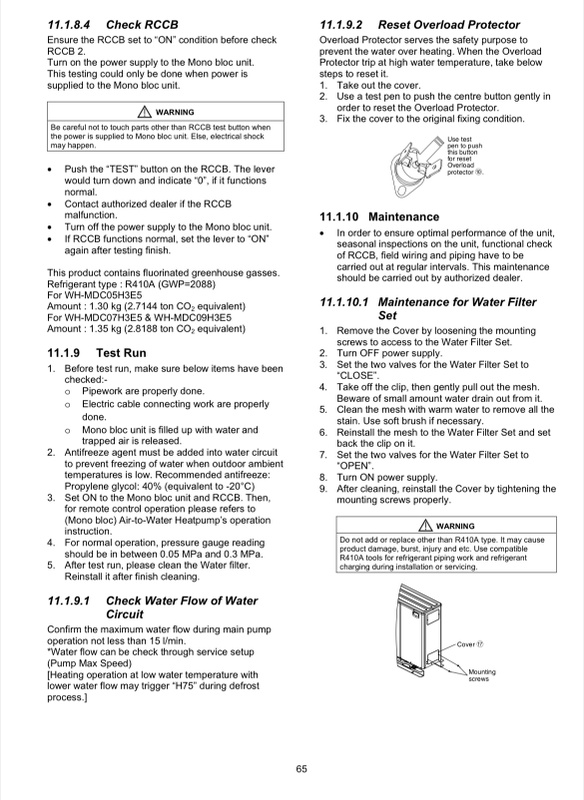

  • Technician-
Technician-
dof schreef op dinsdag 13 februari 2024 @ 22:02:
Welke pagina in de servicemanual J serie staat dit? Tevens zijn dit “recomendations” geen eisen. Ten tweede is mijn pakket 28mm. Kan ook gewoon op dunwandige buis.
ID MLB 32 = 26
ID koper 28 = 26
Dus….

dof
Technician- schreef op dinsdag 13 februari 2024 @ 22:33:
ID MLB 32 = 26
ID koper 28 = 26
Dus….
Niet in servicemanual maar in de installatiemanual. Ben even kwijt waar de link staat (had dit fragment al vaker aangehaald).
Logisch dat het recommendations zijn, want ze geven zelf al terecht aan dat het afhangt van meer variabelen. Bovendien laten tweakers zich niks opleggen :)

Carboy54 schreef op zaterdag 10 februari 2024 @ 19:05:
Op het Amber forum zijn legio test resultaten te vinden bij @mischa402 met hoge COP's
Ja hoor, hieronder de prestaties van de Amber 95. De bovenste lijn lis de stooklijn, die een aantal keer is bijgesteld maar voor het overgrote deel op de gepresenteerde stooklijn heeft gestaan. De rode markers zijn de daadwerkelijke aanvoertemperatuur. De sprong omlaag rond 4 graden is de bodemlintverwarming, waar nog een update voor komt om die, minder en sowieso later (koudere temperatuur) in te laten schakelen.
Afbeeldingslocatie: https://tweakers.net/i/wOMIo9hX6j5FlxyowBOOZKsu74I=/800x/filters:strip_exif()/f/image/RcaguvaozwsB6LiJl1t0Rod2.png?f=fotoalbum_large
Itho Daalderop Amber 95

  • verkeerslicht
verkeerslicht
mischa402 schreef op dinsdag 13 februari 2024 @ 23:04:
Met een Kamstrup + externe kWh-meter gemeten toch? Met maandelijkse metingen kun je evt. meedoen met de monitoring in dit topic ;)
Mijn WP (Omnia M3.2 10)

  • Registratie: Februari 2019
  • Laatst online: 09-11 22:27
verkeerslicht schreef op woensdag 14 februari 2024 @ 08:55:
Uiteraard ;) Kamstrup en 2 dedicated kWh-meters op de din-rail in de meterkast (WP en BUH). Zonder SWW, hiervoor gebruiken we een warmtepompboiler.
Totale (s)COP vanaf dit stookseizoen (vanaf half oktober 2023) staat momenteel op 4,54.
