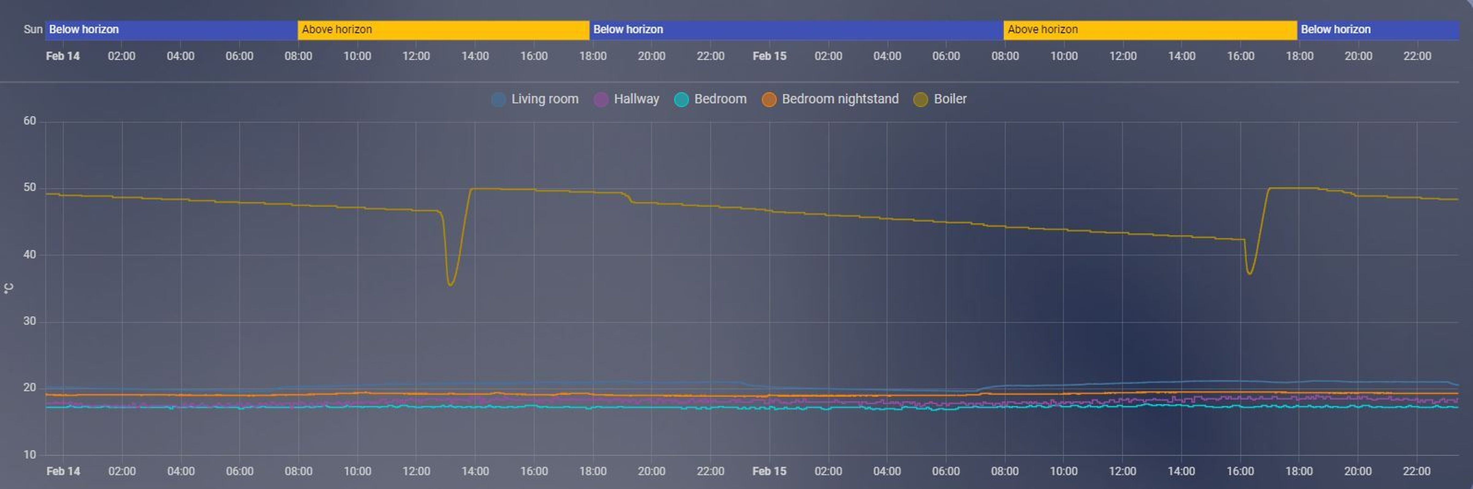

Maartinho schreef op woensdag 14 februari 2024 @ 20:09:
Ik heb voor mijn tapwater een edel auer air 270L (3x airco unit voor verwarming). Top ding, doet wat het moet doen voor weinig geld en met douche wtw ook nog nooit leeg gehad.
Nu ben ik benieuwd op welke temperatuur iedereen zijn l-w warmtepomp/boiler heeft staan. Die van mij staat op de standaard ingestelde 60 graden, maar ik vraag mij af heeft het zin om hem op 40-45 te zetten? Warmer douche je toch niet en beneden heb ik een cooker.
De auer heeft een legionella programma. Heeft het echter zin om hem op bijvoorbeeld 45 te zetten? Of verbruikt dit dermate minder stroom dat dit weer teniet gedaan wordt door de enorme piek die het legionella programma dan weer teweegbrengt?
Ik maak zelf het sanitairwater 45 graden en een keer per week de legionella-run op 65 graden (kan ik niet lager instellen).
Mijn programma warmt het SWW twee keer per dag op: tussen 13:00 en 15:00 als de PV panelen het meest opleveren en tussen 0:00 en 2:00 om ervoor te zorgen dat er 's morgens genoeg warm water is (beter om 0:00 starten dan om 5:00, want om 0:00 is het buiten nog warmer). De nacht na de legionella-run sla ik die nacht-opwarming over.
Legionella zou je eigenlijk wekelijks willen doen naar 60 graden. Hoewel sommigen van mening zijn dat het voor thuisinstallaties niet relevant is, en er inderdaad geen wetgeving is die dit eist, is het voor een warmtepomp-installatie wel degelijk aanbevolen om wekelijks een legionella-programma te draaien. Dat wil zeggen, breng het vat wekelijks tenminste 20 minuten naar 60 graden, of 10 minuten naar 65 graden of 5 minuten naar 70 graden.
Hier staat een en ander ook uitgebreid beschreven: https://warmtepomp-tips.nl/relevant/legionella/
Daar stellen ze vrij onomwonden dat je de temperatuur van het SWW niet onder de 50 graden moet zetten. De keus is dus aan jezelf.
En dan is er natuurlijk een dedicated topic: Voorkomen legionella in boilers

Blihi schreef op donderdag 15 februari 2024 @ 09:16:
Vind het een beetje een bijzonder verhaal. Eerst zeggen ze niet onder de 55 graden. Vervolgens geven ze aan als je het wel doet dan thermisch reinigen, wat ik een tegenstelling vindt. Daarnaast meerdere spelfouten in de tekst.
Heb jij inzichtelijk wat het nou daadwerkelijk scheelt? Als het me 25kwh per jaar scheelt dan laat ik hem lekker op 60gr staan. Scheelt het 400kwh per jaar dan heeft het wel zin om me dieper in lezen danwel onderzoek te doen naar de risico's.

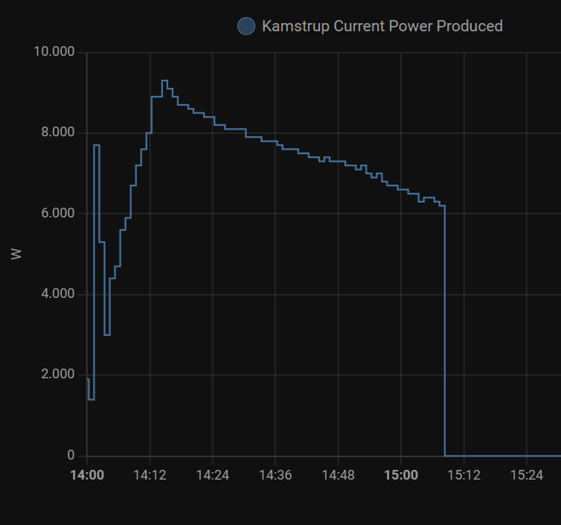

verkeerslicht schreef op donderdag 15 februari 2024 @ 08:22:
Voordeel is dat je dan ook met een korter interval de data kan opvragen. Interessant voor als je kort een bepaald verloop iets nauwkeuriger wil meten, en je hebt dan ook dat je qua tijd niet meer achter loopt op de kWh meter (iets wat ik weleens ervaar met mijn Engelmann warmtemeter, waarbij je één meetpunt even een heel lage of juist oneindig hoge COP hebt.)
Dat is ten dele waar. Opvragen kun je inderdaad wel met een korte interval. Maar dat is niet het enige dat van belang is.
Het nadeel van de Kamstrup die ik heb, is dat die warmtehoeveelheidsmetingen aangeeft in hele kWh's.
Als je een meting over kortere periodes wilt doen (en zeker in deellast), dan is dat onvoldoende nauwkeurig.
Ik heb daar in het verleden wel eens contact over gehad met Kamstrup.
Ze gaven toen aan, dat deze meter ook niet bedoeld was om warmtehoeveelheden over kortere periodes te meten (en daaruit evt. vermogens te berekenen), maar eigenlijk in de markt was gezet om (bijvoorbeeld in appartementengebouwen) warmtehoeveelheden te kunnen afrekenen.
En dan praat je toch meestal al over maandhoeveelheden (of nog meer).
En dan is een afronding op hele kWh's natuurlijk geen enkel probleem.

Zwerius schreef op donderdag 15 februari 2024 @ 12:29:
Ah, daar heb je inderdaad gelijk in.
Mijn warmtemeter doet ook een totaalmeting in hele kWh's, maar ook een momentmeting van het thermisch vermogen in Watts, en van de flow in L/u. Dus dan wordt het wel relevant. Denk overigens dat de huidige generatie Kamstrups dit ook doen.
Mijn WP (Omnia M3.2 10)

verkeerslicht schreef op donderdag 15 februari 2024 @ 12:55:
Ja, doen ook een momentmeting, maar deze wordt dan wel afgerond op 100watt. Dan krijg je dus dit soort zaagtandgrafiekjes van je warmteproductie (en COP):
Afbeeldingslocatie: https://tweakers.net/i/qFEQoXmtxwdlpvhRRc-yP2LeVJs=/full-fit-in/4000x4000/filters:no_upscale():fill(white):strip_exif()/f/image/pGzZF0AgtEkKOsq13AvDPDfb.png?f=user_large
Die kan je wel weer straktrekken door te middelen met een helper in HA.

RonJ schreef op donderdag 15 februari 2024 @ 13:30:
100W resolutie is prima uiteraard. Bij mij ziet 't er zo uit in google sheets:
Minimum vermogen is een beetje hoog met deze COP (slaat overigens gewoon af vanwege de thermostaat)

Maartinho schreef op donderdag 15 februari 2024 @ 11:44:
Klopt. Het lijkt niet in een keer geschreven, maar in meerdere stukken die niet goed aansluiten.
60 graden is bij een R32 WP sowieso veel duurder, want dat laatste stukje gaat altijd op cop1.
Wat het precies scheelt: geen idee.
Ik voeg op jaarbasis 2200 kWh warmte aan de SWW tank toe, waarvan 200 kWh cop1 voor de wekelijkse sww run.
Stel dat je 10% meer verbruik hebt op 60 graden dan op 45 graden. Dan is dat dus 200 kWh op jaarbasis. In mijn geval betaal ik dat vanuit het teruglevertarief, dus tegen 11,5 ct maximaal. Ofwel 23 euro per jaar.... Nauwelijks de moeite inderdaad. Dat was een paar jaar terug wel anders overigens.

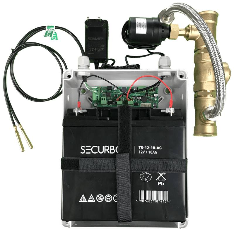

  • Technician-
  • Laatst online: 08:59
Technician-
Zou dit product niet beter werken dan die antivorst klepjes?
Een kastje met een 12V accu die een 12V pompje aandrijft tot 48h lang. Om zodoende circulatie te behouden bij stroomuitval bij vorst.
Afbeeldingslocatie: https://tweakers.net/i/9iv49bNUbzPiGR6Zer1pQpCuXGw=/x800/filters:strip_exif()/f/image/Dr73656VrClU0YZDlps92JPp.png?f=fotoalbum_large
Adviseur FixClima
  • flippy
flippy
Alle rechten voorbehouden.
Technician- schreef op donderdag 15 februari 2024 @ 18:59:
het is beter om gewoon een UPS neer te zetten met een warmtelintje eraan. ben je voor 150 euro klaar en een stuk trefzekerder dan zo'n hobbybob projectdoosje.
Hoe zit dit eigenlijk aangesloten? Pompje rechtstreeks in serie op de hoofdleiding? Of is er iets vernuftigs waardoor het geen belemmering heeft op de flow?
Beter dan antivorstkleppen weet ik niet, wel een goed idee in ieder geval.

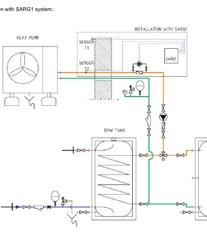

@verkeerslicht zo te zien is hij over een terugslagklep gemonteerd. In normaal bedrijf heb je dus maximaal de weerstand van de terugslagklep, al loopt er ook wat door de stilstaande pomp.
Ik heb zo'n zelfde constructie via de Edel Eau, al zit daar (nog) geen accu tussen ;)
Linkje naar de handleiding van de RedGrey SARG1
https://www.manualslib.com/manual/3170476/Redgrey-Sarg1.html

Proton_ schreef op donderdag 15 februari 2024 @ 19:43:
En een lint hakt er bij kleine UPS / warmtepomp nogal in. Wat bij grote installaties werkt schaalt niet altijd omlaag.
Voor dezelfde 48h bescherming heb je met 5 watt per meter x 10 meter lint al een 2.5 kWh accu nodig, dat is geen goedkope UPS.
Dit lijkt me betrouwbaarder dan de thermostatische kleppen (ook minder nare false positive). BIj langere stroomuitval is 12V doorgaans nog wel te regelen.
Alleen jammer van de loodaccu. Die vervangen voor lifepo4 of LTO als er onder nul geladen moet kunnen worden (@flippy weet daar meer van dan ik) en hij is nagenoeg onderhoudsvrij.
Het pompje, terugslagklepje en bestuurkastje met accu kan natuurlijk gewoon lekker warm binnen zitten. ;)

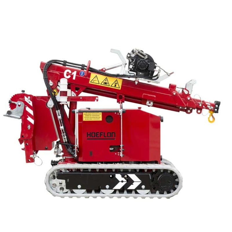

Mooiste was een Hoeflon C1 minikraan op
Accu. Maar huurprijs loopt naar de €500 p.dag
Afbeeldingslocatie: https://tweakers.net/i/7uwdKy_g4iJr8Av8noF4DQclCP0=/800x/filters:strip_icc():strip_exif()/f/image/pM710a8cQ3gBUxG5b4D3z0OO.jpg?f=fotoalbum_large

  • macfocus
  • Registratie: December 2015
  • Laatst online: 27-11 23:35
Blihi schreef op vrijdag 16 februari 2024 @ 15:30:
Hier is inderdaad een kraan gekomen. Buitenunit moest 7 meter de hoogte in en op een plat dak neergezet worden.
Toen de airco geinstalleerd werd. sleepten ze het ding naar boven. 70 kilo en dat leverde dus ook wel wat beschadigingen op aan de unit. Met de kraan werd de buitenunit van de warmtepomp keurig op zijn plek gezet.
Ze laten gewoon een bevriende chauffeur komen met een kraan op de vrachtwagen. Het was in 10 minuten gepiept. Ja, het kost geld (250 euro meen ik), maar liever dat dan zelf doen.
Same here, hij moest aan de gevel. Er komt gewoon een wagen met een grote kraan erop en die tilt hem er ff op.
Jij kunt bij wijze van spreken geen koffie zetten in de tijd die de kraan nodig heeft.
Afbeeldingslocatie: https://tweakers.net/i/BrBm6dsCKNOCifsGo70BHCt_MFM=/800x/filters:strip_icc():strip_exif()/f/image/yUfqvEPaiTs7iDUyRiWCgiGI.jpg?f=fotoalbum_large
  • blb4
macfocus schreef op vrijdag 16 februari 2024 @ 16:11:
Zo ging ‘t hier ook met een groot triple glas ruit die geplaatst moest worden. Afbeeldingslocatie: https://tweakers.net/i/gU3djCAfCLDktmxzhMhyfmQWhlY=/800x/filters:strip_icc():strip_exif()/f/image/a55zDIfZ18QOptTnserBmImg.jpg?f=fotoalbum_large
Afbeeldingslocatie: https://tweakers.net/i/FgclSUw75Q45aQD_JnjXABi_iZ8=/800x/filters:strip_icc():strip_exif()/f/image/Q5jv0TXMVoR45Unv92JOLz8P.jpg?f=fotoalbum_large

Beste @Enerziek; @Betonzicht; @overwinteraar et al.
Ik heb een Atlantic/Techneco Loria 6010 (single dus niet duo) warmtepomp met een De Jong 300 liter boilervat (http://djg.com/wp-content...mtepomp-200-300-liter.pdf). Nu merk ik sinds de installatie in 2018 dat het wel eens kan voorkomen dat de hoeveelheid sanitair warmwater (SWW) tegenvalt waardoor je onder een "koude" ( < 38 °C) douche komt te staan. De boiler heeft twee punten voor de temperatuursensor. Omdat de boiler van onderen bijgevuld wordt heb ik het idee dat de sensor bovenin nog steeds de comfortabele temperatuur ervaart (max. -7 °C de ingestelde temperatuur op de Loria) terwijl het water in het midden van de boiler (onderste sensor) 20 °C kan zijn. Effectief zit je dus met een kwart of misschien minder van de 300 liter dat op de gewenste temperatuur (of 7 graden daaronder) zit.
De installateur heeft al een keer aardig wat zaken nagelopen. De warmtepomp de boiler op de max. 55 °C instellen. En we hebben de sensor in het middelste punt van de boiler geprobeerd. Maar na een tijdje resulteerde dit in een foutmelding op de Loria welke terug bleef komen. Sinds er een nieuwe printplaat in is gezet is de foutmelding weer weg, maar het probleem met de beperkte hoeveelheid SWW blijft hetzelfde. De regendouche staat altijd op de laagste stand wat in zo'n 10liter p/minuut resulteert. Dit is aardig gemiddeld en dus niet het probleem. Verder werkt de vloerverwarming helemaal prima. De vloer wordt aardig warm wanneer het buiten vriest en 21 °C in de woonkamer is geen probleem. Verder zitten ook de andere twee verdiepingen op vloerverwarming overigens. Maar alleen 1 zone (de woonkamer) bepaalt of er wordt verwarmt.
Met de sensor in het bovenste punt van de boiler merk ik dat zodra hij gaat verwarmen dat er een zeer scherpe daling in de temperatuur kan voorkomen. Dit zal zijn doordat bij het verwarmen, het water in de boiler gaat bewegen en het koude met het warme wordt gemixt. En door het grote verschil tussen boven en onder/midden krijg je een zeer abrupte daling welke niet lekker is wanneer je onder de douche staat. Zie:
Afbeeldingslocatie: https://tweakers.net/i/AUne2fA18Z3sg_GWB98oJXuocIc=/full-fit-in/4920x3264/filters:max_bytes(3145728):no_upscale():strip_icc():fill(white):strip_exif()/f/image/G3Ic86s7ef4IMow2I4vU3kyn.jpg?f=user_large
Ik gebruik nu een losse temperatuursensor (van BleBox) om 1 van de 2 punten in de boiler te monitoren in Home Assistant. Hierboven zat hij in het bovenste punt samen met de sensor van de Loria, welke op 50 °C staat ingesteld.
Nu probeer ik in de handleiding te vinden of ik de warmtepomp data kan uitlezen zoals beschreven in de Opening Post van dit draadje, middels een modbus interface ofzo. Zo zou ik beide punten in de boiler tegelijk kunnen monitoren en wellicht ook andere data die beschikbaar is in de Loria. In de handleiding kan ik het niet vinden: https://atlanticbelgium.f...latiehandleiding-wp-loria
Ik zag al wat voorbij komen op dit forum (Henri. in "Warmtepomp boiler gebruiken voor cv ondersteuning") over een pompje op de boiler om het water periodiek te laten rondpompen zodat het vaker wordt gemixt maar ik zie niet hoe ik dat moet aansluiten e.d.
En een modbus uitlezen bij een Lora duo heb ik ook in dit topic gelezen, maar ik kan niet de connector onder de warmtepomp vinden (LacsapOV in "Lucht/Water warmtepomp om mee te verwarmen en te koelen #11"), noch in de handleiding.
Heeft iemand ervaring met het oplossen van het (waarschijnlijke) probleem van temperatuurverschil (onder vs boven) in de boiler?
En met het uitlezen van de data vanuit de Loria 60xx ofwel wat de mogelijkheden zijn en hoe ik dat kan aanpakken?
Alvast hartelijk bedankt voor het meedenken!

DeaT schreef op vrijdag 16 februari 2024 @ 19:46:

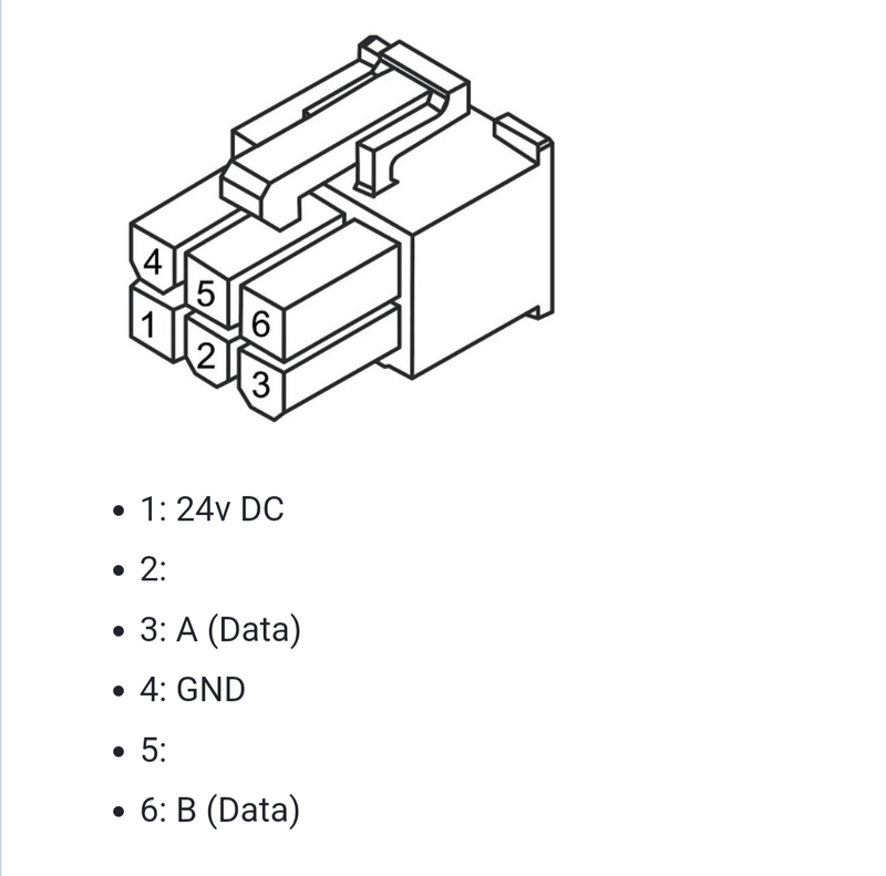

Ik heb een Duo, weet niet waar de connector zit op de solo. Misschien zit deze er ook pas op na 2018. Staat er in je handleiding iets over "Typass" , die gebruikt dezelfde connector.
Hoe uit te lezen staat op GitHub.
Het alternatief is een Opentherm Gateway. Die plaats je tussen de warmtepomp en je thermostaat. Daar kun je wel wat minder data mee uitlezen maar beter dan niets.
Loria Duo 6008, 3300wp oost, 4290wp west, Tesla Model Y LR RWD

Modbus ondersteuning is niet officieel. Men heeft dit niet openbaar gemaakt en ook de werking is verre van standaard. 😂 Het zit er wel op maar de connector ontbreekt mogelijk. Het display maakt zelf ook gebruikt van Modbus. Misschien kijk ik wel een keer waar alle draden naartoe lopen.

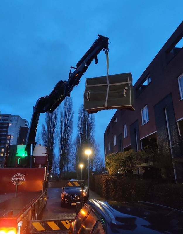

@RonJ Alternatief is een kraan - deze had ik daags ervoor geroggeld - die het apparaat op of van je dak takelt.
Moet er natuurlijk wel plek zijn voor in de straat...

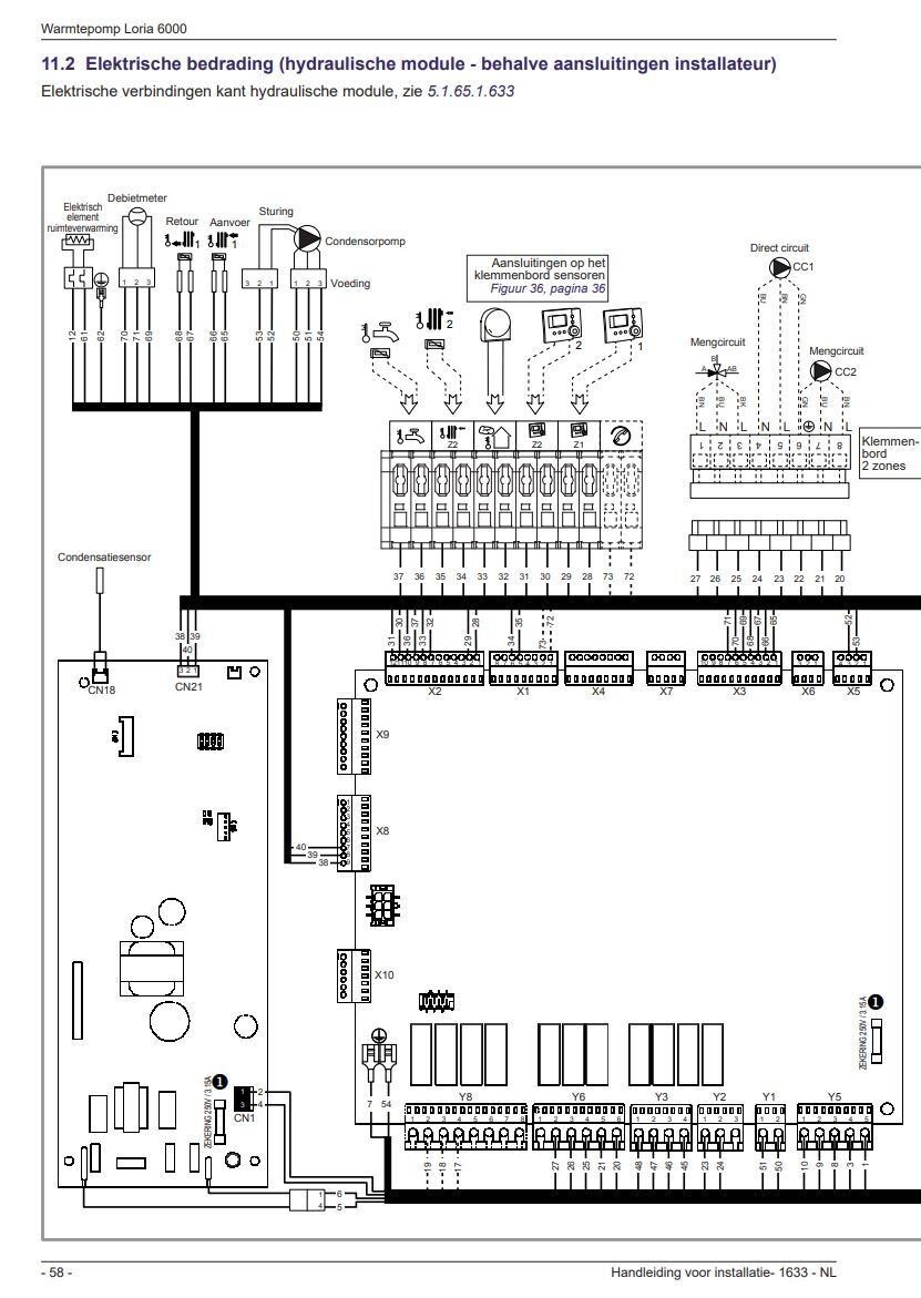

  • DeaT
  • Laatst online: 20-07 21:32
Bo0bz schreef op vrijdag 16 februari 2024 @ 22:27:
Ik heb een solo en zie de aansluiting zit in de klep die je opent om bij de print plaat te komen. Je hoeft de kap boven de printplaat er niet eens voor af te schroeven. Het is een kleine zwarte molex aansluiting in het zwarte deel van de klep. Ik heb helaas geen foto gemaakt.

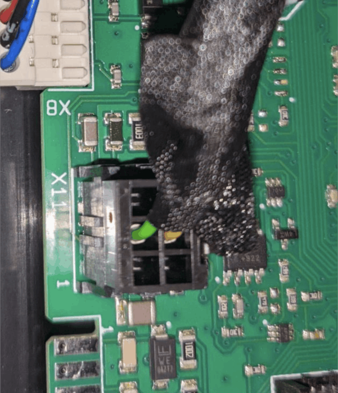

Ha, gevonden. Maar hij zit wel helemaal binnenin op de printplaat zelf. Er is geen connector naar buiten.
Afbeeldingslocatie: https://tweakers.net/i/Xv1p_KaLRj3NRTWYRGM-afJgsqc=/full-fit-in/4920x3264/filters:max_bytes(3145728):no_upscale():strip_icc():fill(white):strip_exif()/f/image/qimcfyFArVU3cLAF4n6DMmDd.jpg?f=user_large
Er staat X11 links naast. In de handleiding wordt deze niet gespecificeerd zo te zien:
Afbeeldingslocatie: https://tweakers.net/i/GbLQbRnBq97IwuPCGiaLQEJvEQY=/full-fit-in/4920x3264/filters:max_bytes(3145728):no_upscale():strip_icc():fill(white):strip_exif()/f/image/1u9NUayrkTzdUadiDbJawIhw.jpg?f=user_large
@Bo0bz: Ik zie dat je ook de OpenTherm Gateway (OTGW) gebruikt. Hoe is die ervaring en wat zou je aanraden? De OTGW of de Modbus methode?
Die bovenste dompelbuis zit wel erg hoog. Niet alleen heb je dan inderdaad maar weinig warm water over als het koude water daar is, maar ook bij het opwarmen denkt de warmtepomp al gauw dat hij klaar is. Het hete cv water komt immers ook van boven en als de sensor op temperatuur is, stopt hij. Die onderste dompelbuis zit in feite in het midden. De tank zal weer opgewarmd worden als de helft van het water nog boven de ingestelde ondertemperatuur is. Het opwarmen zal een tijd duren, en dat veroorzaakt misschien de foutmelding, maar al die tijd wordt de hele tank verwarmd. Ook onderin want wat bovenin al verwarmd is hoeft niet verder verwarmd waardoor er meer vermogen beschikbaar is voor onderin.
Ik heb een soortgelijke 300L tank met een 12kW panasonic die bij het verwarmen van het sww nooit verder komt dan 9kW. De sensor zit precies in het midden. De tank wordt in een uurtje opgewarmd tot 52° als de sensor tot 42 is afgekoeld. Dat opwarmen mag alleen 's middags vanwege de zon. Maar als 's morgens de sensor tot 36° is afgekoeld, kun je nog zeer ruim douchen.
Aan het hogere comfort zit een prijs: de gemiddelde temperatuur in de tank is hoger, dus het stilstandsverlies is hoger. Maar ik moet er niet aan denken dat ik een 300L tank heb, gevuld met 200L koud water.
  • Bo0bz
DeaT schreef op vrijdag 16 februari 2024 @ 23:20:
Ik heb nog geen tijd gehad voor de modbus methode. Je kunt dan veel meer zien zoals flow. Ik heb overigens daar een kabeltje opzitten die naar een zelfde connector net buiten de kast gaat. Zo is het bij mij geplaatst.
Afbeeldingslocatie: https://tweakers.net/i/pceEXIWBsaQa8qboGuahx1sG7eE=/x800/filters:strip_exif()/f/image/QHN9Z7eHverQQMyFeJeeoYX3.png?f=fotoalbum_large
Ik kan zo wel een foto maken van de buitenkant.
Het vreemde is dat precies nummer 5 en 2 van de molex zijn aangesloten in tegenstelling tot wat @LacsapOV schrijft over de modbus data.
Afbeeldingslocatie: https://tweakers.net/i/2wJzD-PHmk8WlhVdGQOpIkTJoaw=/800x/filters:strip_exif()/f/image/tJfp109Pw04mToAnutf5G6vf.png?f=fotoalbum_large
Geen idee wat deze aansluiting verder doet.

Proton_ schreef op donderdag 15 februari 2024 @ 19:57:
@Proton_ Zie hier het voordeel van een bivalent systeem met parallel buffer en 33kWh aan noodstroomcapaciteit.
De warmtepomp kan als eerste over de buffer blijven draaien en voordat deze onder de 10 graden komt duurt dat wel even.
De CV kan als de boel (incluis buitenunit) uitvalt lekker doorpruttelen en zowel het vat als de warmtepomp en het huis warm houden.
Als dat allemaal "South" gaat effe het dak op en de buitenunit leeg laten lopen, heb afsluiters geplaatst zodat er maar een paar liter gevuld hoeft te worden achteraf.
Ieder nadeel - pittige extra kosten voor vat en accu's - heeft dan wel ook weer een voordeel 8)
Nibe F2120-16, UKV300, SMOS40, RMU-S40, 10kWp, 15KVA / 30kWh Victron ESS

bioscrasher schreef op zaterdag 17 februari 2024 @ 10:33:
Nog een nadeel: Je kan niet meer op vakantie 8)7

Bo0bz schreef op zaterdag 17 februari 2024 @ 07:30:
Idem hier, vanavond eens kijken op welke terminal deze wordt aangesloten. Heb ooit eens ergens gelezen dat er twee Modbus aansluitingingen op het Resideo bord zitten.
Afbeeldingslocatie: https://tweakers.net/i/oR6Oy72iiF0GBvCL8IZNjPW2vqo=/x800/filters:strip_icc():strip_exif()/f/image/NmcT4aVUf9JVJ21TYc6DXViF.jpg?f=fotoalbum_large

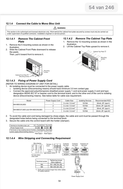

Carboy54 schreef op zaterdag 17 februari 2024 @ 11:57:
Niet bij mij maar bij klanten wel dit jaar met 2 bevroren bijna nieuwe Panasonics. Die waren blij met hun mechanische vorstbeveiliging.
Ik denk dat in die gevallen de stroom in de eigen meterkast eraf lag. Stroomuitvallen in Nl zijn kort en schaars (nog :P).
Denk dat vaak de aardlek schakelaar die 4 groepen voedt de oorzaak is.
De pana zou eigenlijk achter een gewonen automaat moeten zitten of een 300ma als ten gevolgde van de aardlek selectiviteit.
Verder zie je alleen dat het water is weggelopen (tot in hoeverre loopt het weg?) achteraf, maar weet je niet of de unit was bevroren zonder de aftappers.
En bij hele koude vorst met oostenwind zal de aftapper bevriezen tijdens het aflopen.
Tenminste dat is my cup of Thea.
[ Voor 19% gewijzigd door Technician- op 17-02-2024 12:41 ]

Technician- schreef op zaterdag 17 februari 2024 @ 12:38:
panasonic is heel specifiek dat ze eigen 30mA aardlek eisen. als je 300 nodig hebt om hem niet af te laten gaan is er wat mis.

flippy schreef op zaterdag 17 februari 2024 @ 12:41:
Het is vrij vreemd volgens de NL norm om 2 als 30ma in serie te zetten. De eerste zal alleen de kabel beschermen, en die heeft weinig kans op het onder spanning staan van een buitenmantel.
Of Panasonic moet weinig vertrouwen hebben in de interne aardlekautomaat.
https://tweakers.net/i/sx...b0haBWrX.jpg?f=user_large

Technician- schreef op zaterdag 17 februari 2024 @ 12:49:
selectiviteit is niet aan de orde. stroomtechnisch zijn de automaten in de machine "transparant" voor de installateur. het gaat om wat de fabrikant stelt wat in de meterkast moet komen. de interne beveiligingen zijn niet relevant daarin. daarom stellen de fabrikanten ook dikkere aderdimaters voor boven bepaalde kabelafstanden en eventueel andere amperages. al zijn de landelijke eisen vaak strenger dan wat de fabrikant stelt.

flippy schreef op zaterdag 17 februari 2024 @ 12:52:
Klopt wat je zegt hoor een apparaat altijd zien als een apparaat
Panasonic eist trouwens niks (mogen ze ook niet) maar “recommend” een aardlek 30ma.
Maar dan zou ik adviseren plaats een aardlek automaat die alleen de warmtepomp lekstroom meet en niet een gedeelde als waar ook het schuurtje en tuinverlichting op zit.
Afbeeldingslocatie: https://tweakers.net/i/7dOsQBvl04xuverEUTARVSLMb-w=/x800/filters:strip_icc():strip_exif()/f/image/F9o8wenfag5PoY298BpbdzFy.jpg?f=fotoalbum_large
Hmm, als jullie 'm op de twee middelste hebben zitten dan zal ik dit vast ook moeten gebruiken. Zou het nog uitmaken welke je van de twee aansluit op de a en b van de modbus?
Ik ben ondertussen opzoek geweest naar een geschikte modbus adapter. Het liefst via wifi en makkelijk aan te sluiten op Home Assistant (HA). Ik heb tot nu deze kunnen vinden:Ik zag ook deze: https://tweakers.net/foto...h4Q9jZHTaP8C4scbsU0Mw.jpg
Maar dat is geloof ik een zelfbouw van @AUijtdehaag
Of toch maar een simpele (en goedkopere) usb variant?Mij zijn de verschillen in het gebruiksgemak en de aansluiting met HA niet geheel duidelijk.
Heeft iemand misschien tips op dit vlak?

DeaT schreef op zaterdag 17 februari 2024 @ 15:49:
Ik ben bezig met een MQTT projectje. Een M5Station ESP32 die aangesloten wordt op die Molex. Dan via WiFi en MQTT met Hass.
Ik heb nu een USR W630 Modbus RTU naar Modbus TCP converter. Werkt wel maar lastig in te stellen in Hass.
Houdt in de gaten dat de meeste tools alleen functie 1-4 ondersteunen. Sommige ook nog 5-6. De Loria gebruikt functie 65 en 66. (0x41, 0x42) De standaard Hass Modbus plugin ondersteund het ook niet.

LacsapOV schreef op zaterdag 17 februari 2024 @ 15:57:
Ik kan je niet helemaal volgen qua wat je bedoeld met functies. Op de pagina met de uitleg kan ik niet iets vinden over beperkingen van 4 of tot 6: https://www.home-assistant.io/integrations/modbus
Of heb je het over een andere Modbus plugin?
Ik heb hier ook nog een lijstje gevonden met modbus adapters, maar allemaal met Ethernet/UTP verbinding en geen Wifi ervaringen: https://github.com/wills1...Compatible-RS485-Adaptors
Deze is op basis van ervaringen met het verbinden van een Solax inverter. Dus niet een warmtepomp, maar er worden aardig veel waardes uit het apparaat in Home Assistant gebracht en het kan ook commando's sturen vanuit Home Assistant naar de inverter.

DeaT schreef op zaterdag 17 februari 2024 @ 21:09:
Gaat teveel off topic zo. :)
Je kunt je beter even inlezen in hoe het modbus protocol werkt. Dan zie je snel dat Atlantic niet de standaard implementeert maar een eigen variant ervan. Waarschijnlijk om het ons zo lastig mogelijk te maken. 8)7 Kortom met alle standaard plugins, libraries, tools ga je het niet aan de praat krijgen.
Morgen wordt het slecht weer, dan zal ik eens kijken of ik het aan de praat krijg met een ESP32. Dan zal ik Github bijwerken en kun je daar gebruik van maken. Ik heb zelf echter ook ruzie met de ESP32 omdat ik het juiste pin adres voor RS485 interface nog niet kan vinden. :(

RonJ schreef op zaterdag 17 februari 2024 @ 16:32:
Ik zou ook altijd een passief/mechanische oplossing kiezen waar mogelijk. Een "goedkope" UPS die alleen maar stand-by staat (ik verkoop er tientallen per jaar op het werk) doet ook maar een jaar of 4 met z'n loodaccu én vreet continu nutteloos stroom. Dan ben je uiteindelijk alsnog veel duurder uit en de kans is groot dat dit bij een (normale) particulier niet mee-onderhouden en gemonitord wordt, dus op het moment dat je 'm dan na x jaar een keer daadwerkelijk nodig hebt bij die ene stroomstoring tijdens je wintersportvakantie en vorst-des-doods dan doet ie het niet.
Gisteren hier stroomstoring van 1h.
Zit nu te denken wat een goede oplossing is als dit midden in de winter gebeurt. En de oplossing met UPS vind ik het meest interessant. Thermostaat mee afschakelen, dan blijft alleen de pomp draaien op laag vermogen (ca 10W) en kan zo de warmtepomp warmhouden met warmte uit vloer of sww vat.
Die kleppen kosten 100 euro per stuk en als het systeem leegloopt heb je meer gedoe met vullen en ontluchten als de stroom weer terug is dan bij een UPS.
Wat voor onderhoud zit er aan een UPS batterij? Ik zie meerdere goedkope compacte UPS die een teken geven als de batterij niet meer goed is.
  • Blihi

yuumai schreef op zondag 18 februari 2024 @ 09:09:
Er is maar een goede manier om een UPS te testen: Stekker eruit en meten hoelang hij dit volhoud met de belasting die je erop wilt hebben. Herhaal dit jaarlijks en zet de metingen in een tabelletje.
