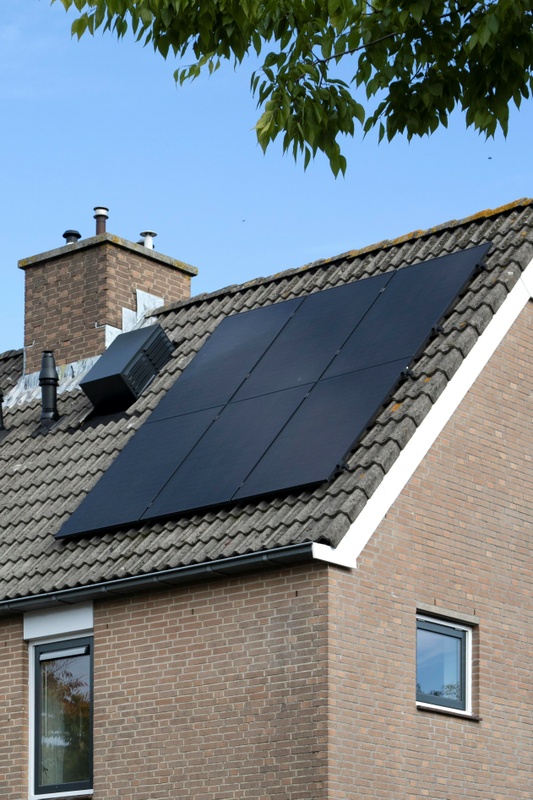

Dit is een Breman dakkap van een Vincent:Afbeeldingslocatie: https://tweakers.net/i/-tbvURe5nRg27tpMOcg53sDngv0=/x800/filters:strip_icc():strip_exif()/f/image/OkXbKvwi7KfjnjLUFNw3v44E.jpg?f=fotoalbum_large

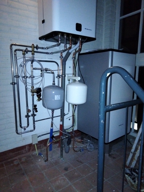

Ik heb een Vincent warmtepomp en ik vind het verschrikkelijk. Het is dag en nacht gewoon een teringherrie (excuses voor mijn taalgebruik maar ik ben er helemaal klaar mee). Slapen zonder oordopjes gaat niet meer. Ik huur mijn appartement van een woningbouwvereniging. Boven mij zijn er nog 2 woonlagen. Mijn warmtepomp staat bij de bovenbuurvrouw in de hal voor haar voordeur... En haar pomp staat bij haar op zolder. Vrijwel alle bewoners in het gebouw klagen over het lawaai. Alsof er een vrachtwagen langs rijd. S nachts dus ook. Inmiddels heb ik contact met de Huurcommissie. Woningbouw heeft 6 weken de tijd om het probleem op te lossen en anders hebben we recht op 40% huurverlaging.
Dus bedenk nog eens goed of je deze warmtepomp wilt. 24/7 lawaai en een bromtoon in je huis is echt niet fijn 😐

Is hij wel goed geïnstalleerd en ingesteld? Lijkt mij niet juist dat deze nieuwe warmtepomp zoveel geluid produceert.
  • Proton_
  • Laatst online: 31-10 18:36
Proton_
Team Welles
@Corneliez Kan je foto's delen van de opstelling en je afgiftesysteem?
Wellicht is er in de instellingen ook nog iets te tunen, warmtepompen worden helaas vaak zonder inregeling achtergelaten en dan moduleert hij niet of niet goed.
Dat jij de overlast van de pomp van je onderburen hebt en voor je eigen pomp bij de bovenbuurvrouw moet zijn maakt tunen wel lastiger...

tja.. er wordt gesproken over tering herrie. Nu heeft iedereen andere kaders, dus daar is lastig wat over te zeggen. Volgens de website is 54 decibel te verwachten... Dat is volgens de website van Schoonenberg het geluid van straatverkeer achter dubbelglas of een koelkast.
Staat hij op een houten vloer oid?

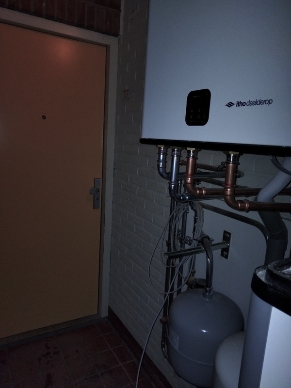

Mijn pomp staat in het trappenhuis. Dus dat is een mega klankkast. Het gebouw is uit 1954. Afbeeldingslocatie: https://tweakers.net/i/FPh3ZGFp7D9BmBBBbohCwOv-doY=/x800/filters:strip_icc():strip_exif()/f/image/UERpFd4ljNqWa9f6uV46EVJx.jpg?f=fotoalbum_large
Afbeeldingslocatie: https://tweakers.net/i/H06Qcue7lpscf0jpN_civrijGTg=/x800/filters:strip_icc():strip_exif()/f/image/NYxingkWW666HJSwWrSW8OlN.jpg?f=fotoalbum_large

Corneliez schreef op maandag 23 januari 2023 @ 21:21:
Dat ziet er niet uit als een geschikte opstelplek.

Interessant leidingverloop weer :)
Ik denk dat het een steens muurtje is; te licht om resonantie tegen te gaan.
Er is ook een vloerconsole zodat hij op de zware betonnen vloer kan. Dat lijkt me beter.
Een kast eromheen zal ook een heleboel schelen.
Hier staan wat dingen over Silent Mode:
https://ithodaalderop.com...0Vincent-Combi%20(nl).pdf

Dit is toch precies niet hoe het voorgeschreven staat.
Punt 1: Installeer de warmtepomp in een gesloten installatieruimte met geluidsisolerende eigenschappen (waar het systeem zo weinig mogelijk geluidsoverlast kan veroorzaken);
Mijn pomp staat in het trappenhuis. Dus dat is een mega klankkast. Het gebouw is uit 1954. [Afbeelding]
Dank je wel voor het delen van deze fotos. Je had het ook nog over een zolder... Zou je daar nog een foto van kunnen maken zodat we meer context krijgen?
