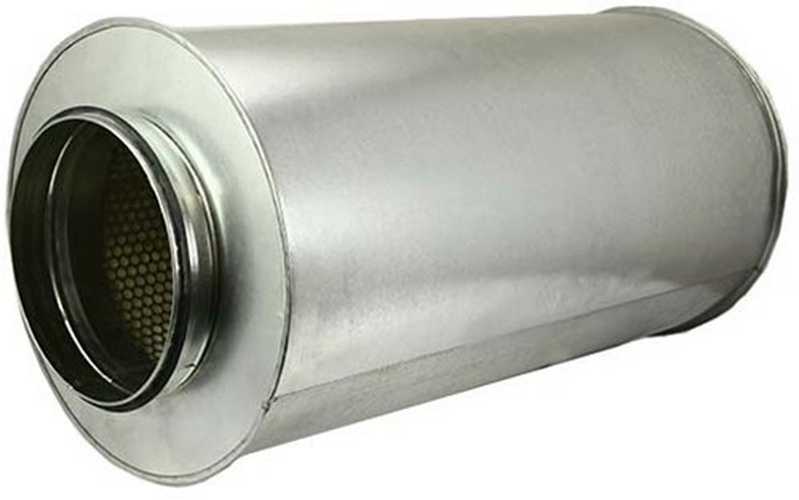

Proton_
Team Welles
Ik denk dat met vloermontage, extra rubbers eronder en dempende luchtbuizen het bij @Corneliez al beter uit te houden is. Met een geluiddempende kast er om heen helemaal.
Bij mijn warmtepomp (buitenunit) staat de compressor op rubbers, het hele koudemiddelcircuit (behalve condensor) eromheen op rubbers en de warmtepomp zelf ook.
Dus van de bron van het geluid (de compressor) naar de vaste wereld zitten drie dempende lagen en naar de omkasting twee.
Zo te zien moet Vincent het met één doen, dus dat kan met goede installatie best wel verbeterd worden.

Is er iemand die iets kan zeggen over het geluid niveau dat komt uit de 250mm kokers buiten? Dit ivm dat de afvoer op de erf grens zit. Ben bang dat dit te veel geluid gaat produceren. Het is een sandwich panelen dak dacht zelf om de aanvoer via het dak te doen en de afvoer via de wand dit komt dan tussen de muur en de schutting in hopelijk dat dit nog wat geluid dempt.
  • remmuz
Geen ervaring met Vincent, Maar de Coolcube steekt hier met 2x 200mm door het dak en ik kan vertellen dat je die niet hoort. In tegenstelling tot de CV ketel van de buren die je duidelijk kunt horen.
  • swarthoofd
  • Laatst online: 16-11 16:05
@remmuz thnx voor je reactie, nu heb ik foto's voorbij zien komen dat ze er nog een soort van omkasting bij hebben gebouwd aan de buitenkant om geluid te dempen. Dus ik ben bang dat het in ieder geval harder geluid zal zijn de coolcube maar dat is gissen. Hopelijk is er iemand die info kan delen :)
  • hansgrave
  • Laatst online: 26-11 14:02
swarthoofd schreef op dinsdag 14 februari 2023 @ 19:36:
De Vincent pompt 850m3 lucht per uur er door heen. Afhankelijk van het materiaal van de kanalen en hoeveelheid bochten komt er best veel herrie uit. Vandaar dat er nu schoorstenen ontwikkeld zijn met geluidemping. Deze hoor je ook wel maar niet zo dominant meer als met de oorspronkelijke schoorsteen.

  • swarthoofd
hansgrave schreef op dinsdag 14 februari 2023 @ 19:42:
Enig idee hoeveel geluid dit is, wellicht kan ik iets met een gevel doorvoer en geluid demper verzinnen alleen moet ik dan wel het startpunt weten :)

  • swarthoofd
Afbeeldingslocatie: https://tweakers.net/i/mFNDuqu8peWJNNmiWAfR49PU-6k=/full-fit-in/4920x3264/filters:max_bytes(3145728):no_upscale():strip_icc():fill(white):strip_exif()/f/image/bQNnEk9OM1ysZKBxi56Q4lwh.jpg?f=user_large
Misschien dat zoiets nog kan helpen?

Er moet wel voldoende massa onder de monobloc om de compressor te dempen. Misschien weinig db maar het contactgeluid kan ver komen en elders versterkt worden. Dit geld ook voor de Vincent. Fluisterstil klinkt mooi, maar als een mug de hele dag in je oor fluisterd dan ben je het wel een keer zat.
Aan de apparaten zal het in ieder geval niet liggen. Installeren en inregelen is waar de fouten gemaakt gaan worden.
Afbeeldingslocatie: https://tweakers.net/i/X-jpxFdyTkGE3ZrdrtjmQq5Q0ro=/x800/filters:strip_icc():strip_exif()/f/image/uCpu5haSnWVzrlbSFjGh6Tjo.jpg?f=fotoalbum_large
