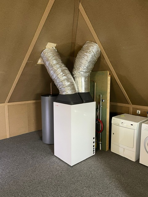

Aansluiting:
Aan de bovenkant van de Versi-i zijn twee rechthoekige gaten te zien, hier worden twee stukken meegeleverd die de lucht begeleiden tot een rond gat met een diameter van 315mm. Vanuit hier werk je met bijvoorbeeld een flexibele geïsoleerde slang naar buiten, dit kan een dak, muur of gecombineerd zijn. Zorg ervoor dat de inlaat en uitlaat uit elkaar liggen. De uitgaande lucht is afgekoeld tot ca. -15*C, deze lucht wil je niet recirculeren!

Op basis daarvan zijn de luchtkanalen 315mm zo te zien (in de galerij lijken ze een stuk groter).
Wat foto's:
https://www.zorgeloosgasl...d21-a09f-92453d5065f4.jpg
https://www.zorgeloosgasl...09/zorgeloosgasloos-1.jpg
Vraag me af wat een gemiddelde installatie kost.

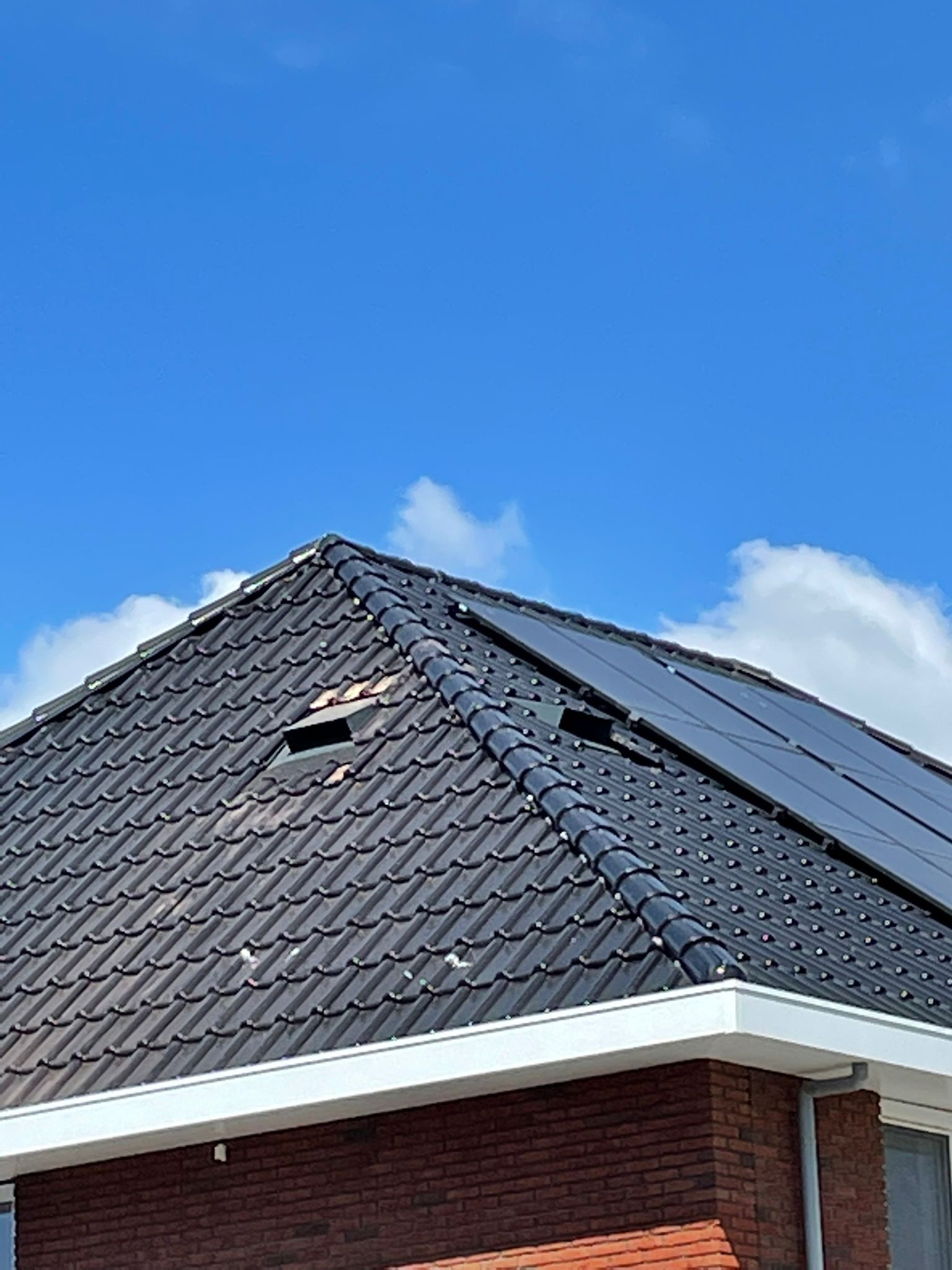

Ik ben ook erg gecharmeerd van deze opstelling:
- Geen lelijk ding aan je muur:
- Indien onderhoud nodig, niet 3 hoog aan de buitenmuur.
- Zeer compacte aanvoer en afvoer op het dak.
Zoiets als dit met BlueHeart erin zou het voor ons wel een erg mooie oplossing maken (vloerverwarming zit er voorlopig niet in).
[ Voor 49% gewijzigd door Taxi645 op 27-02-2023 09:36 ]

• Warmtepomp: €8900
• Boiler 300 L: €1550
• 2x Dak doorvoer (zadeldak) €500
• 2x Verloop aansluitkap €300
• Flexibel aansluit buis €90 per meter
Zo ongeveer € 12.500 zonder installatiekosten.
Wat zullen de installatiekosten zijn? € 1.000-2.000 ben je al snel kwijt lijkt me.. Dan zal de complete installatie ongeveer € 14.000-15.000 gaan kosten.
Daar gaat natuurlijk nog wel € 3.000 subsidie van af, maar het is evengoed een flink bedrag alles bij elkaar.
De installateur waar zij mee werken, installeert alleen in de 3 noordelijke provincies. Buiten deze provincies zul je dus zelf aan de slag moeten gaan, of een andere installateur moeten vinden die bereid is om de installatie te doen.
Voor mij persoonlijk wordt deze installatie te duur, al blijf ik het een erg mooi concept vinden.

De aanzuig- en uitblaasopening moeten minimaal 1,5 m uit elkaar zitten om recirculatie te voorkomen. Daarnaast gevraagd of ze al installeerden in de regio bollenstreek. Dat laatste is nog niet het geval, maar zijn ze wel mee bezig.

Wij hebben afgelopen week de Kronoterm Versi-I door warmtepomp-advies laten installeren.
Ik zal jullie de komende tijd op de hoogte houden van de eerste ervaringen met de warmtepomp en de installatie.
Eerdere ervaring hebben we opgedaan met een LWZ303 van Stiebel Eltron.
Edit: tikfout gecorrigeerd

Inmiddels zijn we nu een tijdje verder (ca twee maanden) en vind ik het wel een goed moment om de eerste ervaringen te delen.
Sinds de installatie hebben we koude en warme weken gehad, alleen koelen hebben we nog nodig gehad, dat wachten we af tot het echt warm is.
Voor wie niet al te veel wil lezen, we zijn zeer zeker tevreden met deze warmtepomp. Wat me wel opvalt, maar dat geldt bij heel veel warmtepomp installaties die ik inmiddels op diverse plekken heb meegemaakt, is dat de kennis, ervaring en achtergrond van de installateur én de importeur heel erg belangrijk zijn.
Meer in details achtereenvolgens de installatie, de configuratie, de werking en mijn tips.
Installatie
De installatie was relatief eenvoudig. We hadden al een warmtepomp en vloerverwarming in het gehele huis zonder naregeling. Wat dat betreft dus een no-brainer. En aangezien de vorige warmtepomp een capaciteit had van 4,2 kW, heeft de Versi I meer dan voldoende capaciteit.
Ging alles dan goed met installatie? Niet direct, maar snel opgelost naar wens.
Wel één van de gevallen waar je de achtergrond van de installateur en werknemers ziet. Er is nou eenmaal meer ervaring in de overgang van een verwarming op hoge temperatuur naar lage temperatuur verwarming (LTV). De installatie werd in eerste instantie ingericht alsof er een traditionele vloerverwarming is met circulatiepomp.
Gelukkig konden we wel warm douchen!
Note voor de installateurs in Nederland
Kijk niet alleen naar de behoefte van de woning, maar ook naar wat er al aanwezig is. Qua installatie, qua leidingwerk, Denk ook niet van ‘zo doen we dat altijd’. Er zijn genoeg redenen om het anders te doen dan in het verleden. Kijk vooral ook over de grens, er valt heel veel te leren van de werkwijze in andere landen als Belgie, Duitsland, Scandinavie, etc.
Wat ook fijn is, is dat we bij de oude installatie twee 3-fase groepen nodig hadden, nu slechts eentje.

Ik heb toevallig deze week de eerste Kronoterm geïnstalleerd, was even stoeien, tis toch anders dan een Amber, Panasonic of Weheat, maar tis gelukt! Ben echt onder de indruk van de bouwkwaliteit en het minimale geluid!
Hier een paar fotos:

  • BarryH
  • Laatst online: 14:54
Wat zijn de ervaringen met het geluid wat je buiten hoort?
Want mijn MV box maakt buiten ook meer geluid dan binnen
Dus ben benieuwd hoe dat met deze WP uitpakt.

Buiten minimaal. Wel flinke koude val als je eronder staat!

Ik was dit topic alweer vergeten, maar ik kan de woorden van @Stoker onderschrijven.
Als installateur heb ik er eind vorig jaar al 1 geplaatst en die doet het vanaf het begin foutloos en stil.
Nu ga ik er nog twee plaatsen.
Mooiste is nog een klant, die muzikant is, erg gevoelig voor geluid. Had echt dramatische ervaringen met het geluid van de warmtepomp van de buren bij hun vorige huis. Maar hij moest toch ook wel aan een warmtepomp voor het nieuwe huis. Hij is gaan luisteren bij een Kronoterm Versi-I, en helemaal opgelucht dat het ook "zonder" geluid kan.
@BarryH Ik heb alleen met dakdoorvoeren geluisterd en die zijn ook erg stil. Die 315mm diameter is niet voor niets. Ik denk dat het zelfs acceptabel is als je op 1 meter je slaapkamer raam zou hebben. Maar goed, alsnog zou ik altijd meer afstand proberen te creëren.
Overigens, er moet (uit mijn hoofd) minimaal 1,5 meter tussen in en uitblaas zitten.

Afgelopen week wederom een Kronoterm geïnstalleerd samen met horizontale boiler. Wat een degelijke en stille warmtepomp is het toch. Wel behoorlijk zwaar met 180 kg. Maar verder top.
