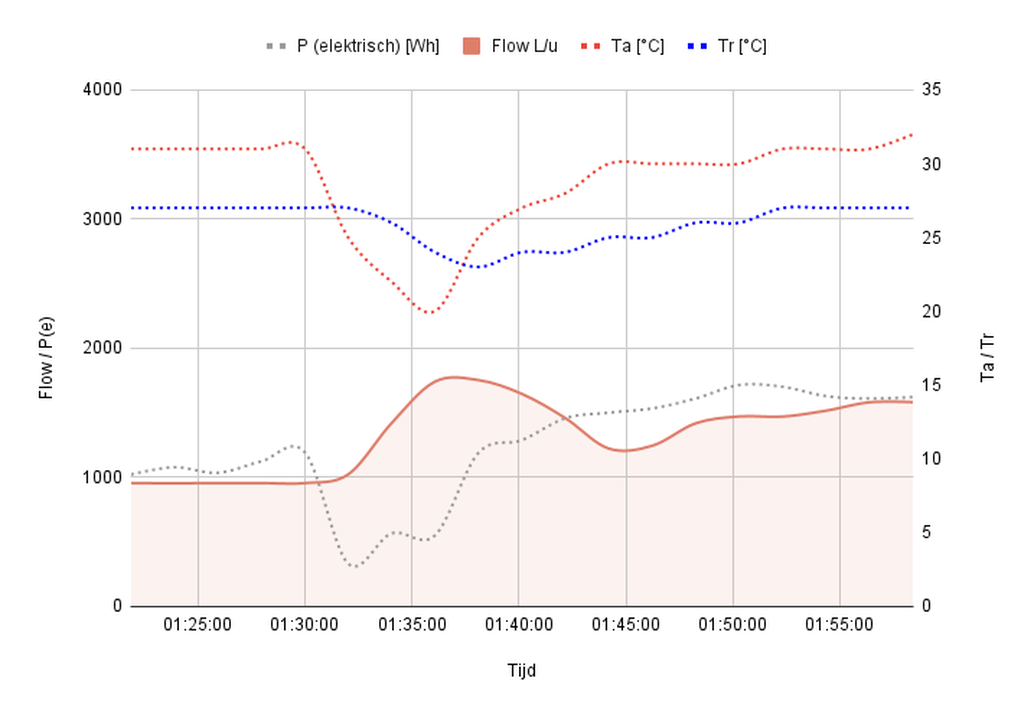

Een dikke week geleden hebben we het in het Ecodan topic (wederom) gehad over het buffervat als open verdeler. Conclusie is dat deze vaak aanbevolen wordt maar regelmatig niet nodig is wanneer het systeem goed ingericht is. Hierbij nog een aanvullende vraag die warmtepomp generiek is.
Ik heb een inschatting gemaakt van het drukverlies van mijn CV systeem aan de hand van de huidige situatie, en als ik dit vertaal naar de pompcapaciteit van de binnenunit die ik op het oog heb (Mitsubishi EHSC-VM2D) dan kom ik op een mogelijke maximale flow van 22 L/min. Bij 10 kW vermogen komt dan een dT van 6,5 K.
Als ik een open verdeler zou nemen met extra pomp dan kan ik de binnenunit bijvoorbeeld op 30 L/min laten werken wat een dT van 4,8 K oplevert. Volgens mij draait de warmtepomp dan een iets hogere COP maar heb je wel het verlies van de buffer en de extra pomp.
Is er iets zinnigs te zeggen over hoeveel efficiënter een warmtepomp wordt bij hogere flow en bijbehorende lagere dT? Waar zou het omslagpunt kunnen liggen als mijn redenatie klopt?

michaelvo schreef op vrijdag 2 februari 2024 @ 21:18:

Een ontdooi berekening wordt normaliter gedaan op de stijlheid van de temp afname. Opzich heeft een bv vloerverwarming een hoge buffer capaciteit maar een relatief lagere temp dan een vat vol water
Op het moment dat een ontdooicyclus aan de gang is zal de primaire pomp z'n best doen om veel water uit het systeem te onttrekken. De primaire pomp zal sneller gaan draaien dan de secundaire pomp, en de ontdooicyclus zal voornamelijk afhankelijk zijn van het vat, en niet van de vloer. (blijkbaar niet zo bij alle merken zoals verder naar onder uitgelegd door Andrehj). In elk geval is het warme water uit het vat niet méér geschikt voor de ontdooicyclus dan de vloer, en wel om het volgende:
  1. Als het vat daadwerkelijk een hogere temperatuur heeft dan de vloer, betekent dit dat de buffer inderdaad als open verdeler functioneert, en er dus een hogere aanvoertemperatuur nodig is om de vloer op temperatuur te krijgen. Dit betekent ook dat de vloer minder "meewerkt" aan de ontdooicyclus, en het vat snel afgekoeld zal zijn.
  2. Als de secundaire pomp even snel (of sneller) draait dan de primaire pomp, dan doet het vat bij wijze van spreken niet mee, en zal deze minder warm zijn dan Ta. Tijdens een defrost zal de ontdooicyclus afhankelijk zijn van een vat met weinig gebufferde energie. De vloer helpt een beetje mee
Neem bv een vat van 35C, 100l dat zal een veel vlakkere grafiek opleveren dan een situatie zonder buffer naar met een vloer die bv 23C massa is. De beginlijn is 30C die zakt snel in naar 23C en blijft dan stabiel. Echter is de grafiek in eerste instantie stijler naar beneden. En kan dat BUH Triggeren om in te komen.
Een goed uitgelegde installatie op buffer hoeft zeker geen hogere delta T op te leveren. Dus ook geen energie efficiënte verlies.
Als de vloermassa 23°C is, zal de retourtemperatuur (zonder parallel-buffer) nooit hoger zijn dan dat. Dus de beginlijn (Tr) ligt altijd onder de temp van de vloer. Ik zou juist verwachten dat deze retour uit de vloer veel stabieler is, en dat het water in een vat veel scherper daalt (nu heb ik zelf primair geen vloerverwarming, en kan dit dus niet met metingen staven). klopt niet, zie opmerking @Andrehj
In het theoretische geval dat beide pompen precies dezelfde flow hebben zorgt dit ervoor dat de buffer niet meer als open verdeler fungeert. De buffer doet dan niks meer tijdens het verwarmen. In de praktijk wel een klein beetje door warmte-transmissie.

verkeerslicht schreef op zaterdag 3 februari 2024 @ 11:34:
Op het moment dat een ontdooicyclus aan de gang is zal de primaire pomp z'n best doen om veel water uit het systeem te onttrekken. De primaire pomp zal sneller gaan draaien dan de secundaire pomp, en de ontdooicyclus zal voornamelijk afhankelijk zijn van het vat, en niet van de vloer. I
Dat klopt niet bij Mitsubishi. Bij Mitsubishi draait de primaire pomp altijd op dezelfde stand, onafhankelijk of er nu wel of niet een defrost bezig is.
Alleen voor de SWW-cyclus kun je een andere stand instellen.
Sterker nog: Als er tijdens een SWW-cyclus ontdooid moet worden, schakelt de WP even terug naar CV-bedrijf en gaat de pomp dus ook tijdelijk op de bij die modus behorende stand draaien.
Dat klopt niet. De Tr kan juist nooit lager zijn dan de temperatuur van de vloermassa.
(Hoe zou het water ooit verder af moeten koelen dan de vloertemperatuur :? ?)
Bij mij (met zeer lage flow van slechts ~0.8 lpm per groep) ligt de Tr maar een paar tiende graad boven de vloertemperatuur, maar als je op een veel grotere flow per groep en veel hogere Ta draait, kan de Tr wel 5 graden boven de vloertemperatuur liggen. Ik zie dat bijvoorbeeld bij mijn ouders.

Andrehj schreef op zaterdag 3 februari 2024 @ 12:39:
Je hebt gelijk. Domme denkfout van me.

blb4 schreef op zaterdag 3 februari 2024 @ 13:50:
Bij de Panasonic (J serie hier) is dat idd 't geval, de waterpomp gaat tijdens defrost naar standje overdrive.
De Midea begint rustig qua flow/compressor, en toert op naargelang de duur van de defrost. De flow piekt rond de 30L/m, en gaat na de defrost direct weer regelen op dT.
Afbeeldingslocatie: https://tweakers.net/i/AKLwfsxTv6w7Y1PeEGvPuNKfRcw=/full-fit-in/4000x4000/filters:no_upscale():fill(white):strip_exif()/f/image/oFkAZ26bWH2csdaBNf0PKSrO.png?f=user_large
Inderdaad @Technician-, ik ervaar bij 1 radiator wel licht geruis bij al vind ik dat niet zo storend. Dit merk ik overigens alleen als het erg stil is in huis.

  • gebruiker001
  • Laatst online: 11-11 09:33
Proton_ schreef op zondag 4 februari 2024 @ 21:54:
@gebruiker001 het gaat om het drukverschil dat de circulatiepomp in de monoblock ziet. De voordruk (2 bar?) maakt niets uit.
Zie de installatiehandleiding welke drukval je maximaal mag hebben om aan de 1 m³/h te komen.
Bij mij stond dit grafiekje er bijvoorbeeld in:
0,2 bar = 20 kPa. Mag niet echt een probleem zijn, maar de weerstand van de vloerverwarming etc komt er ook bij.
Dit is denk ik precies de info die ik nodig heb.
Maar ik snap niet wat de restopvoerdruk is in de grafiek? Bij afnemende druk zie ik een toename van de volumestroom. En de 3 grafieklijnen snap ik ook niet.
Het gaat alleen om de aanvoer en retour leiding naar het SWW vat dus vloerverwarming speelt geen rol. Naar de vloerverwarming wil ik denk ik wel een grotere diameter omdat dit makkelijker te installeren is.
