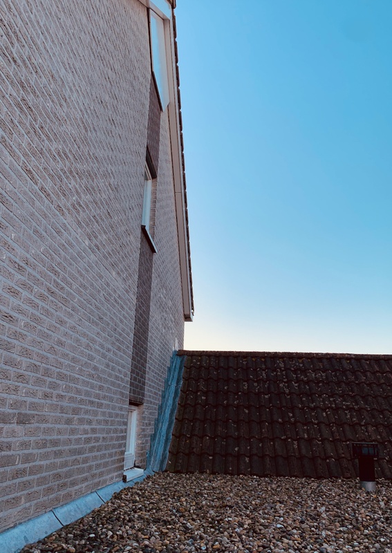

Al langere tijd denken wij erover tzt over te stappen van cv en warm water op gas naar een warmtepomp. Ivm het milieu en de wens op termijn helemaal van het gas af te kunnen. We koken nu nog op gas, maar gebruiken in de keuken voor warm water een Franke boiler. Huidige gasverbruik is dus alleen voor verwarming, douche/bad (zelden gebruikt) en warm water boven. Nu is bij de laatste onderhoudsbeurt van de cv-ketel (Intergas uit 2010) gebleken dat de warmtewisselaar vervangen moet worden. De cv werkt nog wel maar wie weet voor hoe lang nog. Vandaar nu aanleiding om serieus op zoek te gaan naar welke warmtepomp dan het beste zou passen. Onze geschakelde woning is uit 1995, 150m2, 3 etages, vloerverwarming op de begane grond, radiatoren op 1e etage (3 slaapkamers, nu meestal uit maar oudste zoon gaat volgende jaar naar middelbare school en mogelijk dus vaker op zijn eigen kamer) en op zolder wel vaker aan i.v.m. regelmatig gebruik als werkkamer.
Er is een plat garagedak (beton) waarop een buitenunit zou kunnen staan. Afstand vanaf daar tot de huidige cv aansluiting is kort (recht langs de muur omhoog).

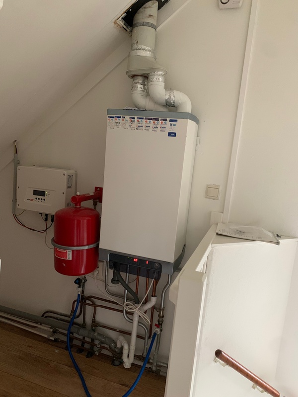

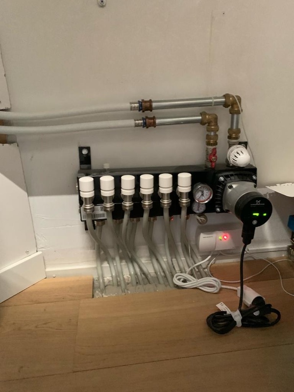

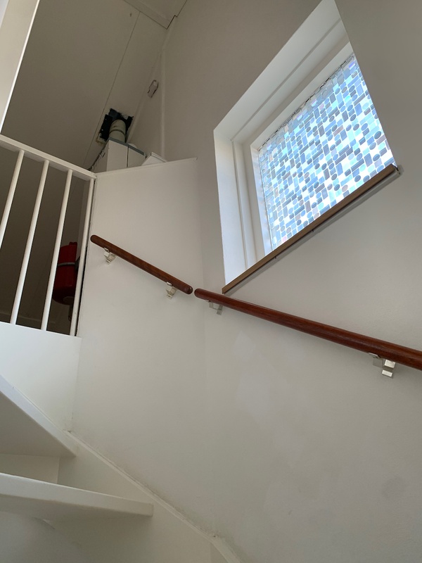

[Foto's/schetsen/plaatjes van mogelijk geschikte plekken voor de apparatuur]
Afbeeldingslocatie: https://tweakers.net/i/w4KZv_g_ElYWTIc9uwpQYUWlrbw=/x800/filters:strip_icc():strip_exif()/f/image/VASCg5JGT5QrR1kDIO6Zo4FF.jpg?f=fotoalbum_large
Afbeeldingslocatie: https://tweakers.net/i/uTCMofglxL0q_xLkAwdDyBbGta4=/x800/filters:strip_icc():strip_exif()/f/image/mmqh3Uye7LNIi6W1jKZXpdr3.jpg?f=fotoalbum_large

die warmtepomp moet gewoon een degelijk merk worden ipv die chnese troep. panasonic of mitsubishi graag.
wat moet die drukverschilschakelaar in je systeem?
en 22mm is veel te weinig, dat moet minstens 26mm staal zijn of 32mm meerlaags. en sterke voorkeur dat je 32mm meerlaags eist. standaard fout van cv ketel installateurs die niet veel warmtepompervaring heeft.
losse warmtepompboiler is ook nutteloos in deze opstelling. gewoon losse SWW tank erbij. door je vloerverwarming merk je niks van die onderbreking.
en dat buffervat is ook onzin, die kan weg. helemaal met een betere warmtepomp zoals de panasonic.
als je zelf de handen out de mouw steekt kan je het trouwens voor 10 ruggen minder. O-)

als ze een LG kunnen leveren kan een panasonic of een mitsubishi ook. LG is alleen in hun voorkeur omdat die goedkoper is in de inkoop. niet vergeten waar hun belang ligt,
en ja, die verdeler moet vervangen worden door een pomploos model en de leiding erheen moet ook groter worden.
dat buffervat moet gewoon weg, dat is opkloppen van de offerte.
