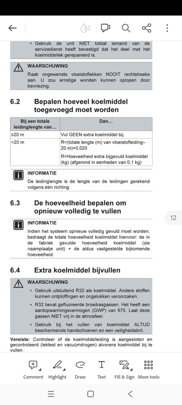

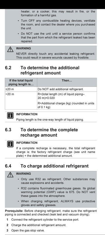

Gisteren maar eens goed de buitenunit in de gaten gehouden.
Met twee binnenunits aan op de 2MXM50A ging de buitenunit vannacht elke 5 minuten wel in defrost modus voor slechts enkele minuten.
Hier hebben we eigenlijk nog helemaal geen last van gehad totdat we met 2 binnenunits tegelijk zijn gaan stoken met koude temperaturen.
De installateur gebeld die hem in bedrijf had gesteld en deze had toevallig ook snel tijd.
Na de installatiehandleiding doorgespit te hebben kwamen we tot de conclusie dat Daikin met een totale leidinglengte (heen en retour) i.p.v. een enkele lengte werkt
Het systeem is nu bijgevuld en zal hopelijk het probleem verholpen moeten hebben.
Met mist draaien nu beiden binnenunits en dat lijkt goed te gaan. :)
Fijn stukje service waarvoor ik alleen het koelmiddel hoefde te betalen.

elektriekert schreef op dinsdag 5 december 2023 @ 13:26:
Omdat ik dezelfde unit als jij heb. Even gekeken. Maar de lengte betreft die naar de unit. Niet heen en terug.
Of lees ik het verkeerd?
