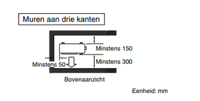

Willempie27 schreef op zondag 3 december 2023 @ 14:24:
Deze is bijv van ME. MHI heeft een soort zelfde installatie afstanden. Met deze omstandigheden zal die voldoen aan de gegeven waardes.
Hij zuigt het achter aan en de schutting is gewoon open. Je voelt de lucht blazen aan de andere kant van de schutting.
Leuk die scepsis, maar hij werkt nog steeds prima hoor.
Ik ben heel blij dat hij niet aan de muur hangt, dat zou een bult mee resonantie op (kunnen) leveren en als hij boven de schutting hangt heb je punt 1) een lelijke pukkel in het zicht hangen en punt 2) hij zou heel de dag in de brandende zon hangen in de zomer, lijkt me ook niet optimaal voor het koelvermogen.
En je kan het ook anders zien. Waar hij nu staat hebben mijn buren er geen last van. Op een andere manier was dat wel zo. (op de hoek heb ik geen buren, dak is plat en zou dus wel voor vibraties overlast geven. aan de andere kant van de rij heb ik dus wel buren)
Afbeeldingslocatie: https://tweakers.net/i/xGLq_Xf2cggfTMrHmk9TToG6w5g=/full-fit-in/4000x4000/filters:no_upscale():fill(white):strip_exif()/f/image/Ns9Uo0VcKPIS17R6imdsxepO.png?f=user_large
Volgens de Daikin handleiding ook prima mogelijk. Volgens mijn resultaten is het ook geen probleem.
Het zal vast geen verbeterd rendement geven, maar het is mogelijk, ook conform spec van de fabrikant ;)
en BTW: geeft de daikin niet in de app de buitentemp aan die hij zelf meet? Die is over het algemeen vergelijkbaar met wat de app aangeeft over de temperatuur en RV van het weer (soort weerbericht wat de app weergeeft :) )
[ Voor 6% gewijzigd door barta123 op 04-12-2023 12:44 ]

barta123 schreef op maandag 4 december 2023 @ 12:39:
Ik zag bij de MHI handleiding dat 1 kant dan geen obstakels binnen een meter mag hebben. En dan mogen de minimale afstanden aangehouden worden.

Willempie27 schreef op maandag 4 december 2023 @ 12:44:
Ik zou ook mijn schutting kunnen verplaatsen dat dat gangetje naast het huis deels weg is. Maar dan maak ik me eerder zorgen voor vandalisme...
Plus, het verbruik wat ik nu behaal met een hogere set temp, met minimale isolatieverbetering - is al dusdanig groot vergeleken met de performance van mijn CV ketel. Dat ik al uiterst tevreden ben. (10kWh op vorstdagen vorig jaar is nu 21kWh)
Ik denk dat het gewoon niet altijd mogelijk is, het beste resultaat te kunnen behalen, ook niet als installateur. Je zult wel eens creatief moeten kunnen zijn.
In Weurt zie ik ook een huis waar volgens mij 2 buitenunits (voor lucht/water) op 20-30m van het huis staan, diep in de achtertuin. Zo'n aansluiting lijkt me ook niet optimaal, als in drukverlies in de leiding/extra weerstand en warmteverlies op zo'n lange leiding! :9

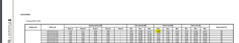

Hoi iedereen,
Ik volg het topic al een tijdje vanop een afstand en heb al redelijk wat geëxperimenteerd (tot ergernis van mijn partner soms) met wat ik hier gevonden heb. Maar ik krijg maar geen lijn in de prestaties van mijn Daikin Units.
Wij hebben een recent een woning gekocht (bouwjaar 2018 dus goed geïsoleerd met ventilatie D) die was voorgeïnstalleerd met 4 binnenunits van Daikin, aangesloten op 1 buitenunit. Het gaat over deze combo:
- 1x FTXA20 voor de slaapkamer
- 1x FTXA25 voor de burearuimte (duidelijk overbemeten)
- 2x FTXA35 voor de woonkamer, keuken en eetkamer. Deze verwarmen daarnaast ook nog de hal en trap, aangezien dit een open gat is, maar de units blazen hier niet direct op. Ongeveer 80m².
- 5MXM90N2U1B9 als buitenunit.
De afgelopen weken is het verbruik meermaals boven de 20kW gekomen, terwijl de temperaturen toch zachtaardig waren (7°C buiten). Ik meet dit niet afzonderlijk, maar weet wel wat mijn andere toestellen ongeveer hebben verbruikt. Daarnaast werkt de Daikin app maar voor 1 binnenunit meer, aangezien ze de controllers nog moeten komen vervangen na de fameuze firmware update van enkele maanden terug. Ik kan dus ook niet aflezen wat de units dus in totaliteit hebben verbruikt hier.
Als ik sommigen hier in dit forum zie, lijkt mijn verbruik toch wat uit de pan te swingen. Sommigen hebben een gelijkaardig verbruik voor een ouder huis en anderen een veel lager verbruik. Onlangs had ik de units om 22u uitgezet bij een temperatuur van 21,5°C en was het tegen 7u ca. 18°C binnen. Als ik de aanvoertemperatuur van mijn ventilatiesysteem bekijk (ook 18°), dan lijkt me dit dus best normaal te zijn. Echter merk ik toch dat de units soms moeite hebben om het echt warm te maken. Afgelopen dagen met de koude temperaturen, vond ik dat ze het moeilijk warm kregen (zelfs met powerful mode). Het verbruik was telkens minstens 30kw.
Om mijn situatie te schetsen: mijn partner en ik werken af en toe thuis en verwarmen dan de bureauruimte (bovenverdieping). De slaapkamer, ook bovenverdieping, verwarmen we uiteraard niet. De badkamer boven wordt verwarmd door een Mitsubishi Electric met Hyper Heating (heb de modelnaam niet hier bij me liggen, maar loopt als een zonnetje zonder enige instelling te hebben veranderd). De leefruimtes beneden verwarmen we dus met twee toestellen. Afgaande op de reacties dacht ik altijd dat ze overbemeten zouden zijn, maar dit blijkt nu toch niet het geval. Het enige wat ik wel merk is dat ze nooit onder de 1300W als minimumvermogen gaan.
Ik heb reeds alles geprobeerd wat ik hier kon vinden:
- Fan stand op auto en dag/nacht draaien
- Fan stand op fluisterstil en dag/nacht draaien
- Fan stand op 2/5 of 3/5 en dag/nacht draaien
- Fan stand op auto en enkel aan op de belangrijkste uren (comfort was minder, verbruik was 2-5kW lager)
- Demand control gebruikt, maar aangezien ik maar 1 unit kan bedienen meer via de app had dit geen impact vond ik.
Thermostaat staat standaard ingesteld op 21,5° en 's nachts op 20°. Overdag meestal ook op 20° tot wanneer we thuiskomen/gedaan hebben met werken.
Enige tips wat ik nog kan doen? Ik weet niet of Demand control bv is ingeschakeld op de overige units, aangezien ik hen niet meer kan bedienen via de Onecta app.
Bedankt alvast voor jullie hulp! :)

Flytech schreef op maandag 4 december 2023 @ 15:05:
Hoi iedereen,
Voor een woning uit 2018 is dat idd wel een heel hoog verbruik.
Wat klote zeg, dat dat met die updates is misgegaan. Heeft iemand daar miss meer info over? Mijn units geven ook aan een update te willen doen. Heb dit zelf nog niet gedaan, ik twijfel met welk apparaat dan ook als er een vrijwillige update staat - of ik deze wel wil installeren.
Open trapgat is altijd een ding. Alleen gezien je 24/7 stookt zou je toch een evenwicht moeten krijgen dus lijkt me dat niet het probleem.
Heb je verbruiksgegevens? slaat ie vaak aan/uit? Dat is wel ruk regelgedrag iig wat Daikin multisplits kunnen doen.
Ik heb nu om de temp constant te houden op een relatief lage temp (in de woonkamer, daar zit ik bijna nooit omdat mn huis nog een bouwval is) - demand control op 60% staan. Unit pruttelt met vorst nu 24/7 op dezelfde temperatuur. Boven heb ik mn muziek hokje en 2 slaapkamers, daar is het nu std rond de 18 graden, dat is best.
Ik verstook 21kWh/dag. Ik zou toch zeker verwachten dat je aan een dergelijk verbruik zou zitten met jouw VEEL nieuwere woning. Ik heb hele slechte muurisolatie (als in; vrijwel niet aanwezig), super oud dubbel glas, en een leien dak wat geisoleerd is met vergelijkbare meuk als toen dat asbest er tegenaan geklapt is.
Wat voor buitenunit heb je? Oh correctie, ik zie het al, 5MXM90. Die zal ook niet heel laag kunnen draaien vrees ik.
Oh ja en als ik het forum mag geloven hier, dan heeft mn buitenunit door de plaatsing ook nog astmatische klachten. Maar goed, door mijn kattenallergie weet ik wat dat is _O-
3MXM68, 2x FTXJ35. PV 4400Wp, fanatiek Stromeraar, Zero SR/F en helaas nog LPG rijder (1.2 TSI Vialle LPdi - 350.000km)

barta123 schreef op maandag 4 december 2023 @ 15:16:
Jammer genoeg een buitenunit die niet al te laag kan moduleren vrees ik, maar zelfs dan. Zaterdag gaf die deze spikes om het half uur (niet letten op het andere verbruik, toen stonden enkele andere grootverbruikers op met een constant verbruik) terwijl de temperatuur op 20° was ingesteld (buitentemperatuur onder het vriespunt toen en ook mistig weer):
Afbeeldingslocatie: https://tweakers.net/i/kwps5xYnVhbpGEIbQ57eGH6OccQ=/full-fit-in/4000x4000/filters:no_upscale():fill(white):strip_exif()/f/image/G1uKanxZhBdOQP0PIAWYBuIa.png?f=user_large
Het huis heeft ook wel stevige glaspartijen op de achterzijde, toch verwacht ik dat dit geen probleem zou mogen zijn. De vorige eigenaar was ook nooit thuis, dus die had zulk laag verbruik ermee dat dat uiteraard niet representatief is.
De updates installeer ik nu ook niet meer direct, twee keer nagedacht toen de laatste update klaarstond voor de enige unit die nog werkte in de woonkamer. De installateur heeft me nu ook zelf in de shit laten zitten, ze gingen 3x langskomen voor een reparatie, maar zijn niet komen opdagen. Telkens thuisgebleven hiervoor en professionele afspraken verzet, dus gevraagd om de voorrijkosten te laten vallen. Dit hebben ze gedaan, maar ze wouden met ons niets meer te maken hebben en dus werden de nieuwe controllers vanuit Daikin gewoon doorgestuurd naar ons. Dus momenteel loop ik niet echt hoog op van de service van Daikin en hun installateurs.
Daikin 5MXM90N icm 2x FTXA35B, FTXA25B & FTXA20B | ME MSZ-FT25VGK-E2 met MUZ-FT25VGHZ-E2 | e-boiler 200l

Afbeeldingslocatie: https://tweakers.net/i/eB13Wc4MzU3_ON1owDqZcJ7v0vE=/800x/filters:strip_exif()/f/image/bzDtp8wKaRtTkpyUOJx7dvva.png?f=fotoalbum_large
Minimaal 700W zie ik in jouw geval. Dat moet wel te doen zijn denk ik. Het kan ook iets hoger zijn met af en toe aan/uit dat lijkt me geen probleem. Dat zou je dan vooral moeten hebben met de nachtverlaging.
Met DC is jouw probleem te verhelpen denk ik. De vraag is of dat wil lukken als het op 1 unit werkt, persoonlijk denk ik van wel.

  • Fotonica
  • Laatst online: 26-10 18:51
ik heb een probleempje met de airco.
Vorig jaar rond Februarie was het ook zo koud en geen problemen gehad.
maar nu is de luchtvochtigheid erg hoog en was er een 5cm blok ijs gevormd onder de ventilator.
zo veel dat de ventilator het condens ijs raakte. na een uur bikken en verwarmen met de föhn is het mij gelukt om grotendeels het ijs weg te krijgen en het weer aan de praat te krijgen.
vanochtend weer gecheckt en lag er weer een nieuwe laag in. maar nog niet zo dik.
ik heb eens rond gekeken naar verwarming draad die in de bak te leggen met Shelly er tussen met tempratuur sensor die te laten schaken bij koud weer.
mijn vraag is hebben meer mensen hier last van en wat kan je het beste er tegen doen?
ik gebruik mijn airco als hoofd verwarming het werkt prima tot dit soort momenten.... :X
ik heb een daikin 2MXM50 buiten unit met 2 binnen units
[ Voor 3% gewijzigd door Fotonica op 04-12-2023 19:50 ]

  • MotorBeast
  • Registratie: Maart 2017
  • Laatst online: 02-08 21:22
MotorBeast
Fotonica schreef op maandag 4 december 2023 @ 19:46:
Gaten in de bodem boren zodat water sneller wegloopt.
