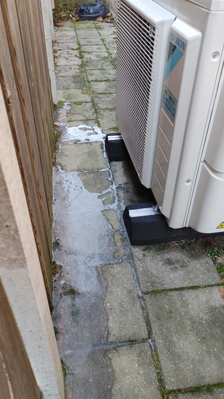

  • elektriekert
  • Laatst online: 18:21
Deze winter stoken wij hybride.
Gasverbruik van gisteren voor alleen CV beneden is 4,2m3 op 55m2 warm houden.
Dit i.c.m. een Perera 4.2kW en een 2,5kW p de slaapkamer die s’nachts aanstaat.
Ik moet zeggen dat ik op dit moment elk half uur wel een defrost heb.
Paar dagen terug met een Warmtebeeldcamera gemeten met -1 buiten.
Uit de buitenunit kwam lucht van -7,5 ongeveer
Luchtvochtigheid is nu 83%.
Wordt dit nog gezien als een hoge luchtvochtigheid waardoor de vele defrosts?

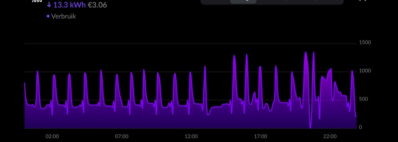

Adhoc stoken vermoed ik beneden dan? Hier 3 defrosts vanaf 00.00 uur. Een van de voordelen van doorstoken. Bijna geen defrosts. Lucht vochtigheid vannacht buiten zo'n 90%.

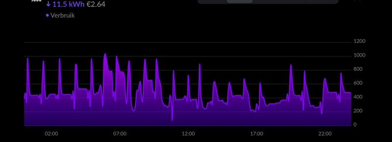

MotorBeast schreef op zondag 3 december 2023 @ 13:05:
Jaja, er komt sneeuw. Ik wens de verlagers ad/hoc stokers nu veel succes met warmhouden van de woning. Defrosts en ....... sneeuw die je buitenunit ook nog sneller dicht laat zitten. Verder als hij een hele nacht uitstaat en het sneeuwt en als je unit met de openkant op de wind staat.....een fan die bij opstarten niet meer wil draaien en gewoon vast zit. Jullie zijn gewaarschuwd.
2x in de nacht uit, scheelt 8 kWh, in de ochtend heel snel in te halen. Ik weet niet waarom ik in de nacht stookte, kost alleen maar stroom en deed voor mijn gevoel bijna niks. Ik ga van een hele week constant 16-18 kWh naar ~10 kWh op een dag, en eergisteren en afgelopen nachten waren het koudst van de week.
Afbeeldingslocatie: https://tweakers.net/i/wpoQzSzjaAzIOXxvS79JUtK5R-U=/x800/filters:strip_exif()/f/image/9S1kHRcA06BRrzfqneVYeGO9.png?f=fotoalbum_large
Afbeeldingslocatie: https://tweakers.net/i/0qIpW2tHG2ErYYMk6iHhLZtQjMs=/800x/filters:strip_exif()/f/image/hwpUSsAUMt0dpF3wuWX880Wy.png?f=fotoalbum_large
Eerste piek was slaapkamer unit op Jet stand. Toen was het heeeeel snel warm.
Dit is de luxe van een overpowered unit die wel 200W stabiel wilt draaien in de herfst maar in de winter nauwelijks hoeft te ontdooien en een goed geïsoleerd huis. Ik heb dit seizoen 100% power @ 2800W nog niet aangetikt.

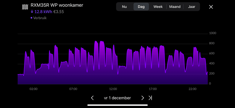

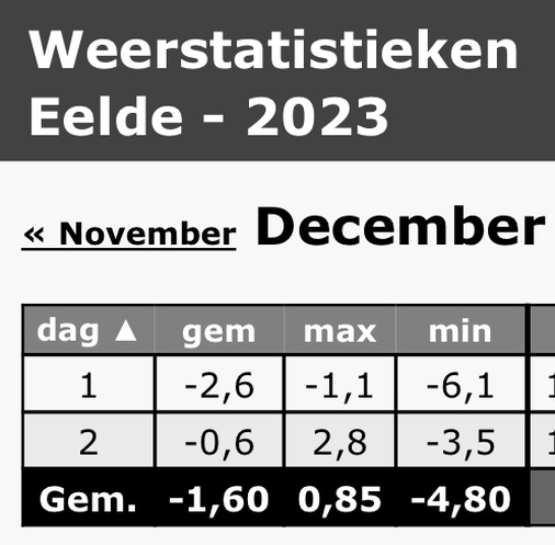

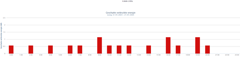

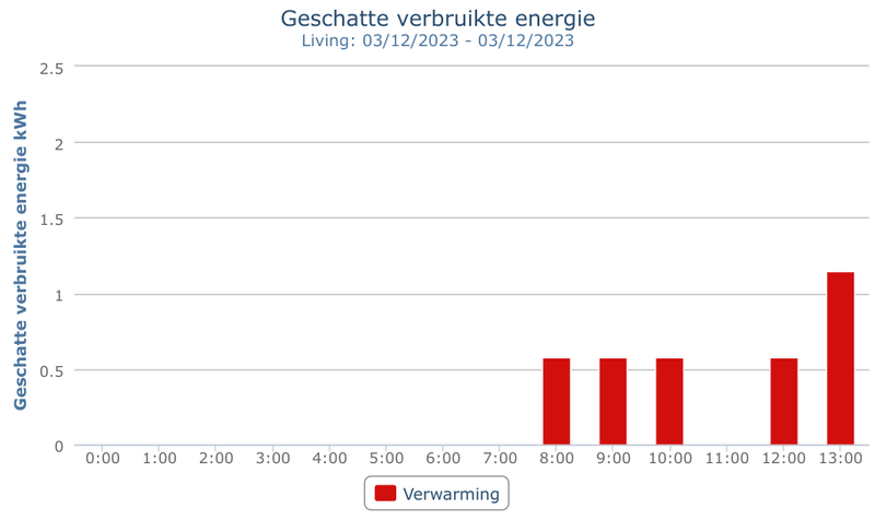

Hier nog nooit problemen gehad met sneeuw, 's ochtends ook geen piek en overdag kunnen de zonnepanelen helpen. Dit is van onze 3,5 kW, de enige die we gebruiken om ons huis te verwarmen:
Afbeeldingslocatie: https://tweakers.net/i/RZ8JyDBghR_O5fb1ijfrcYdX4OM=/800x/filters:strip_exif()/f/image/bH5ewJxHrJuCGhdCKqsFFEti.png?f=fotoalbum_large
Dat was vorige winter met 2 graden nachtverlaging wel anders. Het dagverbruik blijft hetzelfde, je moet er dan gewoon de nacht bijtellen. Zonder verlaging zou er 's nachts even veel vermogen nodig zijn dan overdag, ws. nog meer wegens lagere COP:
Afbeeldingslocatie: https://tweakers.net/i/RJ7GXOT4gvhw_yAHk4fo3aJ4uUk=/800x/filters:strip_exif()/f/image/xQZ2cDItfuE99nDRFvJPFUs9.png?f=fotoalbum_large
's Nachts komt ook elke kWh van het net. Ons 'achtergrondverbruik' is ongeveer 50 watt, dus een deel van de verwarming is overdag al gauw 'gratis', ook bij bewolking en 200 watt opwek. De enige hoge piek vandaag is van het koken. De WP-boiler van 500 watt is om 11u beginnen opwarmen:
Afbeeldingslocatie: https://tweakers.net/i/MD8EQMm6QOLphSc-_9HkoKgZ-JQ=/x800/filters:strip_exif()/f/image/uwaD99Ci9TvAcxivk2oz19kf.png?f=fotoalbum_large

  • Registratie: Maart 2017
  • Laatst online: 02-08 21:22
MotorBeast

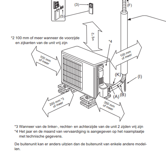

  • Willempie27
  • Laatst online: 13:58
MotorBeast schreef op zondag 3 december 2023 @ 14:18:
Staat je unit nu op zo'n halve meter tegen een schutting aan te blazen? :? Zo ja, dan heb je hoger verbruik en sneller defrosts. Dat ding blaast ijskoude lucht aan de voorkant die vermoed ik gedeeltelijk weer wordt opgezogen door je unit. Het is de bedoeling dat je "warme" lucht aan de achterkant aanzuigt en aan de voorkant de ijskoude lucht vrij weg kan blazen.
Deze is bijv van ME. MHI heeft een soort zelfde installatie afstanden. Met deze omstandigheden zal die voldoen aan de gegeven waardes.
Afbeeldingslocatie: https://tweakers.net/i/Yq_cbo7oc2tDQWVtsE1Q4VHKrWw=/full-fit-in/4000x4000/filters:no_upscale():fill(white):strip_exif()/f/image/DmeqcWrT5k8b6SAAetkT5GMY.png?f=user_large
  • MotorBeast
MotorBeast
Willempie27 schreef op zondag 3 december 2023 @ 14:24:
Ik zet bij zulke minimale afstanden zwaar mijn vraagtekens. In L/W heeft men eens een zeer gedetailleerd onderzoek gedaan met luchtstromingen van zo'n buitenunit ook met de beruchte ombouwen. Belemmeringen van de luchtflow hebben negatieve invloed op het rendement van je unit. Lijkt mij stug als je unit volle bak staat te blazen dat op zo'n minimale afstand dat geen invloed heeft. Zeker bij windstil weer lijkt het me een probleem.
  • Slonzo
Slonzo
Taarsidath-an Halsaam
Tsja, zoals zo vaak: dat de fabrikant het zo aanraadt, wil nog altijd niet zeggen dat dat goed is voor je rendement. Zij betalen de elektriciteitsrekening niet, ze willen alleen dat je je huis koud/warm krijgt zodat je niet moet gaan klagen :P
Er zit dus een grote marge tussen "het werkt" en "het werkt optimaal" :)

barta123 schreef op zondag 3 december 2023 @ 13:33:
Hier heb ik nu met vorst idd ook de beste ervaringen mee. Anders moet mijn unit op standje tornado en buiten staat er dan een straaljager te ronken.
In mijn geval is 24/7 draaien met vorst dus gewoon ietsjes kouder zetten dan anders, met demand control aan. Is zo allemaal wel te doen 😁
Idd ook weinig defrosts. Al is het naast mn unit nu wel een ijsbaan geworden! [Afbeelding]
apart waarom je unit moeit eheeft met vollast, zou de slechte plaatsing en het feit dat ie zijn eigen luchten zich op te snuiven er iets mee te maken kunnen hebben.....
je hebt trouwens speciale kappen die je kan plaatsen om dit probleem te verminderen...

  • M_AW
  • Laatst online: 16:14
MotorBeast schreef op zondag 3 december 2023 @ 14:58:
Screenshot lijkt niet compleet. Zijn dit niet de minimale benodigde Service-ruimte?
Zo zie je dat je aan de kant van de aansluitingen meer ruimte 'moet ' vrijhouden dan de andere kant.
Edit. Wellicht toch niet. Dan nog zou ik zelf gezond verstand gebruiken en meer ruimte aan de voorkant open laten. Indien mogelijk natuurlijk, soms kan het niet anders. Meestal wel.

  • Hieperdepiep
  • Registratie: Januari 2023
  • Laatst online: 07:30
Dank voor u bericht.
Ik laat de unit 24/7 draaien, dus alle spullen zouden opgewarmd moeten zijn.
Wat het gekke is hij gaat dus met de min. Nakeuring bij 45min. Of 60min. In defrost.
Terwijl de buitenunit niet eens in ijs zit, lijkt wel een soort timer te zijn.
Afgelopen jaar de voorzeiden volledig verbouwt muren rc3.65 en tripple glas.
Ik hoopte eigenlijk dat iemand het zelfde heeft mee gemaakt en wist wat te doen. Want mij installateur zegt gewoon “het wordt toch warm binnen” en wilt er niet na kijken of aan doen.
Een paar foto’s van verschillende daggen, elke piek is en defrost.
Afbeeldingslocatie: https://tweakers.net/i/08nC_nJJUID95Wt_7CAiCAMc1RE=/800x/filters:strip_icc():strip_exif()/f/image/c0WDtaBoA978QIhbQrqpxwKS.jpg?f=fotoalbum_large
Afbeeldingslocatie: https://tweakers.net/i/tUd5W533xCiaqnmF_pk7VrCI4bQ=/800x/filters:strip_icc():strip_exif()/f/image/95aTEoOeup9sInaEZh7yWn0b.jpg?f=fotoalbum_large
Afbeeldingslocatie: https://tweakers.net/i/6TEre49YgIgfaSXrD3lRel-xHw4=/800x/filters:strip_icc():strip_exif()/f/image/OdbHKrBta56fvc8XdrUaTogl.jpg?f=fotoalbum_large

  • nMad
  • Laatst online: 19:16
Hieperdepiep schreef op maandag 4 december 2023 @ 06:58:
Buitenunit weet ook niet of er wel of geen ijs op de condenser zit. Weet wel de temperatuur warmtewisselaar + luchttemperatuur + luchtvochtigheid (+ tijd sinds laatste defrost, en nog paar zaken). Aan de hand van deze variabelen gaat hij een defrost doen. Ik zie hier hetzelfde gebeuren met Daikin buitenunits.

  • Hieperdepiep
Bij jou gaat hij ook heel de dag door precies met de min. Nakeuring in defrost?
nMad schreef op maandag 4 december 2023 @ 07:14:

Hieperdepiep schreef op maandag 4 december 2023 @ 07:17:
Bij gelijkblijvende variabelen zie ik inderdaad een vaste interval op 35 of 60 min. Niet de hele dag door want de variabelen zijn niet de hele dag door gelijk.
Dit was de slechtste dag deze week w.b.t. defrosts (locatie = Groningen stad). Deze defrosts waren ook echt nodig, unit vroor telkens dicht.
Afbeeldingslocatie: https://tweakers.net/i/QMxMf4JyNhSDCwy4wXIolQVv0no=/800x/filters:strip_exif()/f/image/GPjZaiABN5vgJq4M3GARMJU2.png?f=fotoalbum_large
Afbeeldingslocatie: https://tweakers.net/i/GgfwjxGtAsweW-bKHxim4C-dVpI=/full-fit-in/4920x3264/filters:max_bytes(3145728):no_upscale():strip_icc():fill(white):strip_exif()/f/image/UNgyHISKiNAIKCKXyYomx8Rt.jpg?f=user_large
Laatste kolom is RLV deze dag:
Afbeeldingslocatie: https://tweakers.net/i/s5o8WNS9942Hsvu9sIEh3w2ahUg=/x800/filters:strip_icc():strip_exif()/f/image/ZeH2peC1QEYvsdMPB6YM2zJn.jpg?f=fotoalbum_large
Deze dag dus gemiddelde temperatuur van -2,6 met RLV van ~93%.
[ Voor 80% gewijzigd door nMad op 04-12-2023 07:46 ]
PV: 10,4 kWp | EV: Tesla MY LR AWD ‘26 | L/W WP: Panasonic WH-MDC07J3E5 + PAW-TD20C1E5 | L/L WP: Daikin FVXM35A/RXM35R + Daikin FTXM25R/RXM25R + MHI 2x SRK25ZS-WF/SCM40ZS-W
Dit (is) lijkt wel extreem, al is de afgelopen dagen wel vaker een defrost feestje, even afhankelijk in welk deel van het land je woont. Deze reeks aan opeenvolgende defrosten zou je alleen moeten zien bij mistig weer rond het vriespunt. Normaliter zou je wel wat grotere gaten ertussen verwachten, zeker in de loop van de dag als de temp weer boven 0 uitkomt. Maar nogmaals het kan bij jou dagenlang mistig zijn met temp rond 0 dan zou het kunnen maar zo extreem heb ik het met mijn Daikin nog nooit gezien.

nMad schreef op maandag 4 december 2023 @ 07:24:
Hier niet, kortste tijd was vorig jaar elk 1,5 uur een defrost. Unit staat op de grond aan noord/oostzijde woning. Vermoedelijk is jouw warmtevraag een stuk hoger.

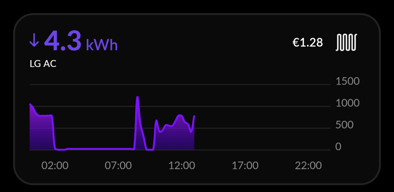

Sinds wanneer draai je 24/7?
Ik zie namelijk dat ik de 27e toen ik volgens mij net een paar dagen 24/7 draaide nog wel veel pieken maar nu is dat afgevlakt. Heb echter ook de nachtverlaging omhoog gezet naar 20 graden omdat het anders wel fris was alsnog.
