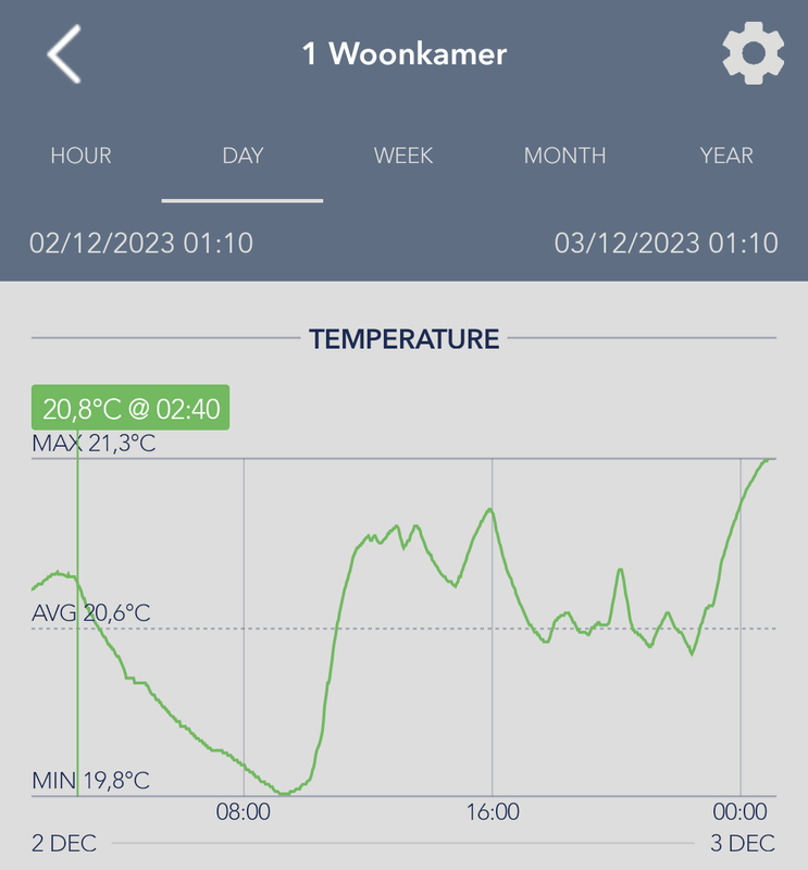

De eerste goede winter hier waarbij we enkel op airco's willen stoken. Situatie is als volgt:
- Buiten unit: MHI SCM60ZS-W
- Binnen unit woonkamer: SRK25ZS-WF voor 76 m3
- Binnen unit eetkamer: SRK25ZS-WF voor 60 m3
- Binnen unit werkkamer: SRK25ZS-WF voor 35 m3
Huis komt uit 1999 en is verder nog niet aangepakt qua isolatie. Vloer en muren zijn wel goed geïsoleerd is mij verteld, ramen zijn gewoon dubbelglas. Werkkamer is op zolder met veel schuine daken en een hoge punt, daarom iets te grote airco (achteraf gezien had die wel een maatje kleiner gekund wellicht).
Op het moment doen we nog ad-hoc verwarmen als we aanwezig zijn in de ruimtes. Ik wil het eigenlijk niet onder de 15 graden laten komen, maar dat wordt nu wel lastig in vooral de keuken (uitbouw met plat dak, onbekend qua isolatie, en veel ramen/deuren). We verwarmen nog ad-hoc omdat het echt heel snel warm wordt en dat voor ons wel prima werkt.
Kijkend naar het stroom verbruik vandaag dan schrik ik nu echter wel. Vandaag heeft de gehele airco installatie bijna 18 kWh verstookt, buiten was het net boven 0. Aan de binnen temperatuur kan je wel zien wanneer iemand waar was en welke airco's aan stonden.
Is dit normaal verbruik of wel erg aan de hoge kant? Op zich wil ik wel continue verwarmen, maar mijn gevoel zegt dat dat alleen maar meer gaat kosten en zonde is als we zelf niet in de ruimte aanwezig zijn, qua comfort hebben we op dit moment nog geen last van de kou (de-frosts vallen ook nog reuze mee).
Afbeeldingslocatie: https://tweakers.net/i/xU13SrS7eBtatKTWzDwOGkekhMc=/full-fit-in/4000x4000/filters:no_upscale():fill(white):strip_exif()/f/image/SfZVBMmRsxkFhupdTWvp9LKe.png?f=user_large
Afbeeldingslocatie: https://tweakers.net/i/kG_MTZTVcVj0teeBotiXbvNqRkw=/full-fit-in/4000x4000/filters:no_upscale():fill(white):strip_exif()/f/image/ynytF4nlWb176tojvYEk8HHt.png?f=user_large
Afbeeldingslocatie: https://tweakers.net/i/jc1DlFJkup1VkQX2X-3FNSk0toE=/full-fit-in/4000x4000/filters:no_upscale():fill(white):strip_exif()/f/image/B9A2C5iqsbSwpMYNgeL7dyUY.png?f=user_large
Afbeeldingslocatie: https://tweakers.net/i/dXVFVWdsUs9bekr68OtVabBRffQ=/full-fit-in/4000x4000/filters:no_upscale():fill(white):strip_exif()/f/image/HQxeBmOOunFKwvRCCA4VQOS4.png?f=user_large

Soepstengel schreef op zaterdag 2 december 2023 @ 01:15:

Mijn verbruik is normaal. Dat jij het zuiniger hebt kan. Ik zit in de winter in een huis dat beneden 20,5/21 graden is en boven 19 graden. Ja als ik beneden het op 18/19 graden ga zetten en boven 16/17 graden wordt het nog zuiniger maar ik haaaaaaaaaaaaaaaaaaaat kou.
Verder heb ik ondertussen 7310 WP aan zonnepanelen. Ik lig er niet van wakker.

Het is hier ook 21 graden. Ik vind wel dat je hier in dit topic hoog van de toren blaast met dit soort teleurstellende resultaten.
Nogmaals. Een normaal verbruik is 1m3 gas is gemiddeld 2 a 2,5 Kwh verbruik met een WP. Dat jij zuiniger draait. Mooi toch. Geniet ervan. d:)b

  • gAzu
  • Laatst online: 21-11 19:03
Ha @Soepstengel ,
Hier een vergelijkbare setup, met alleen buiten een SCM50ZS-W, een vergelijkbaar verbruik (gister ook zo'n 18kWh) maar een ander verwarmingsregime, nl. 24/7, vergelijkbare inhoud, maar een heel ander huis (bj.1924).
Wat je eens zou kunnen proberen is om gebruik te maken van het bleeding effect en 1 (of twee) ruimten mee te laten draaien op ventileren, bv overdag samen met je werkkamer.
Hier houdt de slaapkamer unit (benedendijks, 60 m³) de boel al dagen op 17,4 graden.
Gisteravond de woonkamerunit (bg, 75m³) voor de nacht ingesteld op 20,5 en fanstand 2 (low) om hem wat speelruimte te geven om hem indien nodig harder te kunnen laten blazen, wat ie dus af en toe doet.
De unit boven (1e verdieping, 70m³) op ventileren stand 1
Nog niet eerder zo'n mooi gelijkmatig resultaat gezien van stabiele ruimtetemperaturen en stroomverbruik.
17,4 slaapkamer beneden
20,6 woonkamer
20,8 zolder
-3,5 buitenunit temp
Opgenomen vermogen schommelend tussen ongeveer 700 en 800 Watt. geen zichtbare pieken.
Van mij mag het nog wel een tijdje zo blijven vriezen :9

16/17.5°... Huh, geen wonder dat mijn verbruik hoog lijkt voor een label A woning...
Afbeeldingslocatie: https://tweakers.net/i/9jhWTxYVU18mrvuDMtIKLDKiJcg=/x800/filters:strip_exif()/f/image/Inp3Ydnl3GD0wPJm6uN3KeAa.png?f=fotoalbum_large
Gisterenavond was het erg koud, skipte maar continu verwarmen voor een nacht. Het viel me niet tegen, -1 graad tot de ochtend en toen weer snel opgewarmd. Verbruik is 10 kWh afgelopen dag ipv 17 kWh met semi-continu verwarmen. Misschien toch maar elke nacht lekker uit laten, die MU3R19 is toch overpowered en krijgt alles warm zonder defrosts.
