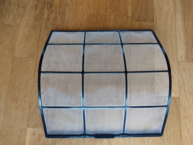

Hoevaak is het nodig om airco filters te reinigen. Meningen zijn daar verdeeld over blijkbaar. Een reden heeft betrekking hoe relatief vuil de lucht is. Naast de a9 wonen zal er vermoedelijk meer gereinigd moeten worden. Mijn installateur riep 1x perjaar. In Mijn daikin handleiding staat 1x per 2 weken ? Wat is het nou ..

Snarfie31 schreef op vrijdag 1 december 2023 @ 08:17:
Ik zou zeggen op basis van zicht. Bekijk je filter eens na bijv twee weken.
Ik zit zelf midden in een verbouwing. Mijn vloerunit heeft na een maand zichtbaar vuil op het filter die ik even stofzuig.
Ik doe dit 1 keer per kwartaal, samen met het bijvullen van de waterontkalker en grondigere huishoudrondje in het algemeen. Daar vallen ook dingen onder als motorolie checken van de auto etcetra. 1 zaterdagochtend per kwartaal voor gereserveerd ;)
  • ndjong
Elke 2 weken maak ik de filters schoon.
Er zit dan een heel klein laagje stof in, voldoende om de luchtstroom minimaal te belemmeren en een minuut werk om het schoon te maken.
  • Snarfie31
  • Laatst online: 15:41
TereZz schreef op vrijdag 1 december 2023 @ 08:24:
Ga ik doen

  • Snarfie31
ndjong schreef op vrijdag 1 december 2023 @ 08:53:
Met water stofzuiger?
14 x Suntech STP285 (-87 graden OOZ) - 2 x Bisol BMU250 (180 graden Z) - Omnik 4.0 TL - Soladin 600 - Airco Daikin Comfora FTXP-M35 - RXP35M
  • ndjong
Gewoon stofzuigen met een zachte borstel (Dyson heeft bijvoorbeeld een erg zacht opzetstuk) gaat prima!

  • Snarfie31
Airco is 1 1/2 maand oud heb net een van de filters eruitgehaald zo te zien nog goed schoon. Wij roken niet en hebben geen huisdieren zal ook schelen. Dus die2 weken in de Daikin handleiding zullen mogelijk met heftige omstandigheden te maken hebben. Afbeeldingslocatie: https://tweakers.net/i/BR-xr5F1-v3Vsk0stnzLtlujQrU=/800x/filters:strip_icc():strip_exif()/f/image/VIKnPweHHisLHmYpCmlsKnYb.jpg?f=fotoalbum_large

  • Snarfie31
henidde schreef op vrijdag 1 december 2023 @ 09:01:
Dit is ook afhankelijk van de situatie en kun je gewoon op het gezicht doen. In de handleiding staat geloof ik eens per 2 maand of eens per kwartaal. Echter, wij hebben een hond en merken dat het echt wel vaker kan. Ik doe het elke 2 à 3 weken wel een keer. De filters op de slaapkamers heb ik maar 1x het afgelopen jaar hoeven doen aangezien ze amper aanstaan en de hond daar sowieso niet komt.
Een schoon filter schijnt beter te zijn voor de airco’s, het verbruik maar ik denk toch ook wel een beetje voor de gezondheid.
Net eruit gehaald airco is 1 1/2 maand oud ziet er nog schoon uit.

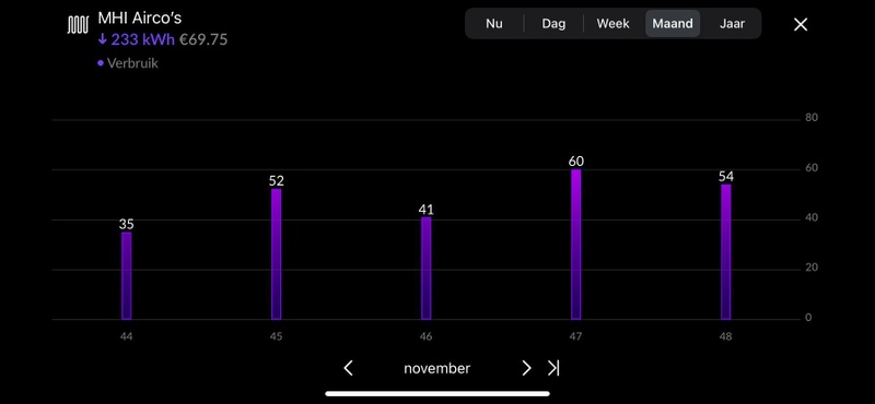

  • R0B|IA
  • Registratie: December 2023
  • Laatst online: 05-03-2024
Hi allemaal!
Ik lees inmiddels een flinke tijd mee en ben blij met veel tips die ik hier heb gelezen bij het aanschaffen van onze airco's. Dank daarvoor! Het heeft me oprecht geholpen.
Inmiddels de eerste volle maand met onze airco's verwarmd en dacht mijn ervaringen te delen, wie weet heeft iemand er in de toekomst wat aan. Onze situatie:
  • Vorig jaar oktober een bovenwoning (110m2, plafondhoogte 3.20 meter) uit 1904, in Utrecht gekocht. Al lange tijd geen onderburen. 2 persoons huishouden, werkt vaak iemand thuis. Gasbruik voor verwarmen van de vorige bewoners was zo'n 1300 kuub. We hebben een houtkacheltje, maar dat doen we eigenlijk alleen aan als er vrienden over de vloer zijn.
  • Isolatie: 7cm in het platte dak, 5cm in de voorgevel. Veel hele grote ramen met houten kozijnen en ventilatieroosters, dubbelglas (2016). Al met al niet super, maar beter dan niets en extra isoleren is erg duur. Vacuümglas is onbetaalbaar, de achtergevel isoleren met voorzetwandelen gaat heel lastig worden. Dak is onderdeel van een VVE en ophogen naar 15cm isolatie kost zo'n 15k. En ons dakterras zit in de weg. ;) Kortom, dit is wat 't is.
  • De woning heeft hele kleine radiatoren. Mooi, maar niet praktisch. Vorig jaar, toen we net in de woning zaten, schoten die gasprijzen omhoog en werd 't sowieso niet echt lekker warm. retourtemperatuur van de CV bleek vrijwel gelijk als de uit-stroom, dus we moesten ofwel overal radiatoren vervangen óf op een andere manier verwarmen. Paniek!
  • Via een collega kwam ik op het idee om voor airco's te kiezen. Na veel wikken en wegen voor 2 MHI airco's gekozen. SRK-50-ZS-WF voor de woonkamer en open keuken (125m³), SRK-35-ZS-WF voor in de overloop boven (90 m³ met de slaap- en werkkamers erbij). De airco's staan op een houten plat dak, met bigfoots en - later laten toevoegen - veren. We horen de airco's nu bijna niet, tenzij ze echt volle bak staan te knallen.
  • Na een maand verwarmen: Verbruik in november was 230KWH, waarvan 80% voor de unit in de woonkamer. Deze laten we in de nacht aanstaan, indien we de volgende dag niet beide op kantoor werken. De airco krijgt het over het algemeen prima op temperatuur en draaide het grootste gedeelte van de maand op zo'n 400 watt per uur. Soms zakt 'ie terug naar 270watt, maar alleen als we 24/7 draaien en het niet te koud is. De afgelopen dagen merk ik dat het verbruik wel flink stijgt, naar zo'n 15KWH afgelopen dinsdag (2 airco's aan), maar nog steeds een schijntje als ik dat vergelijk met wat we aan gas verstookte. Het lijkt erop dat we een kuub verwarmingsgas hebben kunnen omwisselen voor 1.7 tot 1.8KWH. Financieel gezien dus heel erg geslaagd, zeker omdat we voor het vervangen van de radiatoren ook veel geld kwijt zouden zijn geweest. Dat komt bij ons dus niet alleen door de efficiëntie van de airco's, maar ook door de inefficiëntie van het oude systeem.
  • Dan comfort. Ruim voldoende! Het is belachelijk snel warm, en ook de airco in de hal neemt onze slaapkamer en kantoortjes prima mee, al gaat het natuurlijk minder snel dan wanneer de airco daar in de ruimte zou hangen. Heb hier verschillende verhalen over gelezen, maar ik ben daar tevreden over. De - houten - vloer blijft hier wel wat koud, maar dat komt ook doordat we op dit moment geen onderburen hebben. Wanneer we die wel hebben gaat ons verbruik nog wel wat zakken denk ik. Ik vind het geluid wel iets om rekening mee te houden. De fan staat hier vaak op stand 2, nodig omdat onze woonkamer een soort L-vorm heeft, en dat geeft toch wat geluid. Het is niet veel, maar ik hoor het wel en moest eraan wennen. Mijn vriendin geeft aan zich er niet aan te ergeren, dus dat is ook persoonlijk. Waar we ons wel beide aan ergeren is de SMART M-air app. Wat een drama is dat zeg. Echt verschrikkelijk.
  • Al met al geef ik het een dikke voldoende. Ik zou in een toekomstige woning in eerste instantie denk ik toch voor een WP met vloerverwarming gaan vanwege het comfort en minder geluid, maar in situaties waarin dat niet kan vind ik airco's echt een hele goede oplossing. Wij hebben de investering er bovendien in een jaar of 4 tot 5 wel uit en dan tel ik de waardevermeerdering omdat het energielabel beter gaat worden nog niet mee.
Afbeeldingslocatie: https://tweakers.net/i/1Nbn1UcKAFaULDKhMgMvIcdt43U=/800x/filters:strip_icc():strip_exif()/f/image/R0H4xzTM48xoS9eNwkwmkmES.jpg?f=fotoalbum_large

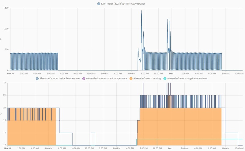

  • studiostevus
  • Registratie: April 2022
  • Laatst online: 26-10 15:47
Wat is mijn Daikin multisplit hier nou weer aan het doen.... enorm aan het pendelen.
Het setpoint is 17.5C, waarbij ik de SU07 op -2C heb gezet. Nog steeds maakt hij de de kamer 20C en gaat dan pendelen. Volgens mij heb ik alle ecostanden al aangezet om hem zo laag mogelijk te laten draaien (demand control nog uit). Kan hij niet verder terug moduleren dan 450W ?
Ga de demand control vannacht eens proberen...

studiostevus schreef op vrijdag 1 december 2023 @ 10:46:
Wat voor unit heb je? Dat is wel handig om te weten. In de datasheets kan je wel lezen hoe ver hij kan terugmoduleren
