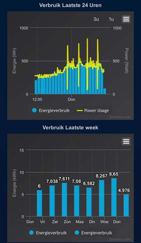

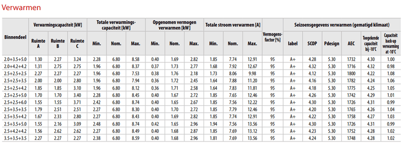

Ronald.42 schreef op woensdag 29 november 2023 @ 21:17:
Er komt hetere lucht uit maar is het ook meer warmte?
Een beetje lucht van 60 graden of heel veel lucht van 40 graden het gaat om de hoeveelheid energie die erin wordt gebracht.
Afbeeldingslocatie: https://tweakers.net/i/2lFaQjNW3c5oQx_hltDnWlYOTxM=/800x/filters:strip_icc():strip_exif()/f/image/d9ufCq3Z56Ew4iNU4espIzcb.jpg?f=fotoalbum_large
Afbeeldingslocatie: https://tweakers.net/i/eVVrCsY6IdcP_XR1RnGQGmTlgzM=/800x/filters:strip_icc():strip_exif()/f/image/gBxyMZABIZKpUaOy95jJvk3D.jpg?f=fotoalbum_large
Afbeeldingslocatie: https://tweakers.net/i/O1Why4i7RmtFgORqbxDhnDjnL20=/800x/filters:strip_icc():strip_exif()/f/image/36mrO5SpQ0Od7zV1avP6Ui4t.jpg?f=fotoalbum_large
Dit is een grafiek van vandaag. Beetje lastig te lezen, maar hier staat:
- Alle ventilatoren op ik op “auto” staan
- De hele dag staat de woonkamer aan, dit unit zit op drie meter leiding van het buitenunit. Doeltemperatuur 18 graden tot 12:00 uur, daarna 20 graden. Hij komt nooit op doeltemperatuur bij de eettafel verderop, maar volgens het binnenunit zelf ook niet - ondanks ik bij het plafond daar 21 graden meet.
- Rond 7 uur zet in het rechter binnenunit op de grote zolder, wat ook mijn thuiskantoor is, aan.
- Ik zet rond half tien de binnenunits in de slaapkamers aan. Deze gaan nog niet verwarmen en de ventilator staat letterlijk stil, omdat ze door het bleeding effect al boven hun setpoint zijn (de ingekleurde vlakken zijn de huidige temperatuur)
- Uiteindelijk begint het unit in de kleine kamer te werken en de losse sensor die ik daar hebt hangen laat zien dat de temperatuur zelfs hoger wordt
- Master bedroom doet de hele dag maar half wat, ik heb het niet in de gaten gehouden maar de fan stond vaker uit dan aan.
- Om 18:15 schakelt het zolder unit uit, want ik ben klaar met werken. Het afgenomen vermogen zakt in en stijgt daarna weer snel.
- Om 20:15 schakel ik de units van alle slaapkamers uit. Niet te zien op de grafiek, maar kort is het verbruik 600W en schiet daarna terug naar 1000W. Op dat moment staat dus weer alleen de woonkamer aan.
RAS5M34 trouwens, die bij 2 graden een COP van 4 moet halen.

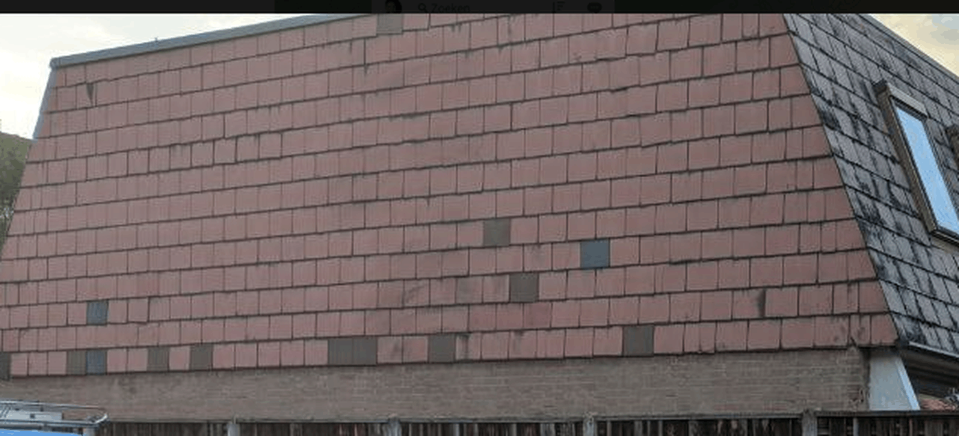

Afbeeldingslocatie: https://tweakers.net/i/x14JzrVFef6DDw00JI8rlpFgPgQ=/full-fit-in/4000x4000/filters:no_upscale():fill(white):strip_exif()/f/image/81472eD41S9P819AcqSf28dw.png?f=user_large
Dit is mijn huis van de zijkant. Deze zijkant is op het zuide. De buitenmuur heeft echt beroerde isolatie.
Zouden jullie adviseren deze spouw vol te spuiten met van die plastic bolletjes? Ik heb zelf twijfels ivm bv doorslag van vocht/water vanuit de leien.
Achter die leien isoleert het in elk geval veel beter dan beneden. Miss het verkeerde topic, maar misschien kunnen jullie me helpen/verwijzen :)

barta123 schreef op woensdag 29 november 2023 @ 22:53:
Doorslag leien? Dan zou toch 75 % van Engeland nu aan het wegrotten zijn?

Qua defrosts heb ik er zo’n 6 á 7 gehad vandaag. (overdag)
Verbruik afgelopen 24uur was 13,93kwh

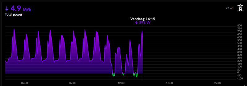

Het verbruik en de defrosts vallen mij behoorlijk mee.
Ik heb ook het idee dat sinds ik de kieren tussen de plafond plinten (lijsten?) en de muur heb afgekit het gebruik ook wat minder is.
Afbeeldingslocatie: https://tweakers.net/i/FSXP-VanZ_c0Zv2DEoqG1EcnHdU=/x800/filters:strip_icc():strip_exif()/f/image/l3E7rn5cBjnoj8FZG4WvdeME.jpg?f=fotoalbum_large

Kan iemand hier bevestigen of ontkennen dat op een 2MXM50 multisplit van Daikin minimaal 2 binnenunits moeten worden aangesloten? Liefste met een bron.
PV: 10,4 kWp | EV: Tesla MY LR AWD ‘26 | L/W WP: Panasonic WH-MDC07J3E5 + PAW-TD20C1E5 | L/L WP: Daikin FVXM35A/RXM35R + Daikin FTXM25R/RXM25R + MHI 2x SRK25ZS-WF/SCM40ZS-W
  • flippy
flippy
Alle rechten voorbehouden.
nMad schreef op donderdag 30 november 2023 @ 13:27:
New, dat hoeft niet. De toegestane binnendeelcombinaties staan gewoon in de installatiehandleiding.

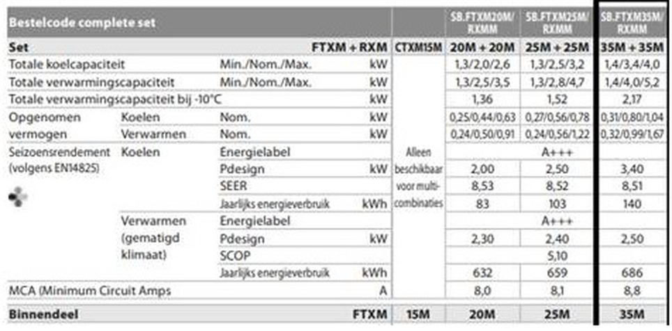

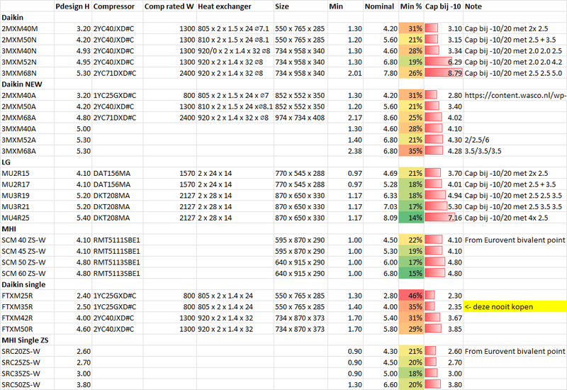

Ik heb moeite met hun RXM35, hun single split 3.5 kW model. Die heeft nauwelijks meer verwarmcapaciteit dan de RXM25 en zorgt voor dat mensen die 3.5 kW nodig hebben volgens de berekeningen onvoldoende capaciteit kopen.
Het staat op Eurovent ja,
https://www.eurovent-cert...pant/model/show/201724435
Maar wie verwacht nou dat die niet eens zijn design capacity bij -10, 2.5 kW, niet zou halen? Op -7 zit het op 2.2 kW (bivalent point), en -10 nog minder, voor berekenen van de energielabel wordt er met minpunten gerekend voor de straalkachel.
En dat noemen ze een 3.5 kW - niet heel gek dat mensen dus deze halen en later achterkomen dat je 99 defrosts op een dag heb.
Hier is de 2.5 kW RXM: https://www.eurovent-cert...pant/model/show/201724409
Pdesign 2.4 kW voor verwarming, haalt bij -7 ook maar 2.1 kW, maar dat zit tenminste nog beetje dichtbij de sticker waarde, als je een "2.5" installeer is het meestal geen hele grote ruimte.
De 3.5 in de woonkamer zal je zwaar tegenvallen, je moet bij Daikin gelijk naar de 4.2.

Moet ik nog meer zeggen?
Buitentemp -10
2.5kw unit: 1.52kw
3.5kw unit: 2.17kw
Afbeeldingslocatie: https://tweakers.net/i/rffxcdu9HK7S8O9hqEVmQYu0OpA=/full-fit-in/4920x3264/filters:max_bytes(3145728):no_upscale():strip_icc():fill(white):strip_exif()/f/image/6oQTkNxQoU3BqfGZT0ccn5aX.jpg?f=user_large

Hier sinds 6 weken een Daikin Stylish 3.5 hangen. Best wel veel defrosts de afgelopen tijd. Temperatuur schommelt wel aardig, maar comfort is nog steeds hoog t.o.v. 18 graden met de CV ketel vorig seizoen.
(ik ben vandaag niet thuis, dus verbruik van de P1 meter is 95% de airco. Hij staat nu op 14.5C met fan op 4)
Afbeeldingslocatie: https://tweakers.net/i/bCGR0ugViIM3wuz-rwEoO-D7CxY=/800x/filters:strip_exif()/f/image/JjVbqk4sP7vRiRshSNOv6o3W.png?f=fotoalbum_large
Afbeeldingslocatie: https://tweakers.net/i/JQd9kyj3pOgYPKxdJ9k0o-Weclc=/800x/filters:strip_exif()/f/image/S82yeukucf6Pbw0oPm5jxQbU.png?f=fotoalbum_large
Hoe kan het dat de een hier weinig defrosts heeft en de ander veel? Volgens mij is in heel Nederland de luchtvochtigheid toch 95%+ en de temperatuur rond de 0 graden?

  • Headshot_NL
  • Laatst online: 12:17
Hier vandaag ook wel een aantal defrosts gehad. Vanaf 3 uur setpoint van 18 > 19 graden. Daar gaat het verbruik al van ~220 watt naar de ~300 watt. Vanaf 8.15 de setpoint op 20 graden gezet, vanaf dat moment begon hier de mist ook pas te ontstaan, daarvoor was het best helder buiten.
De vochtigheid/mist is echt killing. Je kunt met veel lagere temperaturen minder defrosts hebben zolang de vochtigheid maar laag is.

mr_evil08 schreef op donderdag 30 november 2023 @ 14:25:
Buitentemp -10
2.5kw unit: 1.52kw
3.5kw unit: 2.17kw

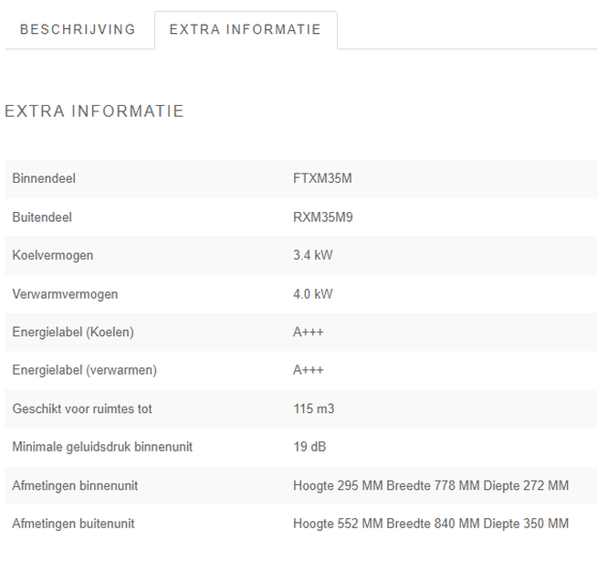

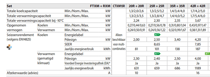

Niet de juiste.
Afbeeldingslocatie: https://tweakers.net/i/GvdNHqP-Mh-e6-Nq-XdYgbDah-Q=/800x/filters:strip_exif()/f/image/MttVT35iyT19ZTbeNxc8wL4O.png?f=fotoalbum_large
Maar mensen kijken niet naar deze kleine lettertjes. Bij de meeste leveranciers zien het er zo uit:
Afbeeldingslocatie: https://tweakers.net/i/WFuIz7Bbxlmo-6WHdgsQ486ZraQ=/full-fit-in/4000x4000/filters:no_upscale():fill(white):strip_exif()/f/image/WgZM4JcpxUXtyhJATQ9IJqwB.png?f=user_large
Dan ben je toch wel echt genaaid als je dacht dat het warm genoeg zou zijn. Op de specsheets als je echt goed kijk staat er 2.24/2.30/2.35 kW inderdaad voor de 2.0 - 3.5 kW voor als het koud is.
Maar installateurs adverteren met een hele grote groene A+++ en 4.0 kW nominaal vermogen voor de RXM35.

ien de opgegeven vermogens zijn relatief nutteloos omdat die worden gemeten zonder defrosts. dus je nuttige warmte ligt vaak een stuk lager, vooral als de omstandigheden ruk zijn buiten zoals wind, hoge luchtvochtigheid en vlak boven vriezen. de units die regeltechnisch heel rustig en vooral stil willen ontdooien zoals de daikins meestal doen vallen ze relatief snel door de mand ten opzichte van een panasonic die ernaast staat en schijt heeft aan geluid en gewoon een baksteen op dat gaspedaal gooit om maar zo snel mogelijk weer te kunnen verwarmen. zulke units zijn dan ineens in het voordeel, vooral in nederland is dat "gewenst" gedrag ivm ons boutklimaat.
Dan is de warmteverliesberekening mis gegaan, Daikins hebben daar geen issue mee, mensen weten niet dat luchtverwarming anders werkt dan stralingswarmte bij CV zoals vloerverwarming, de meeste installateurs kennen niet anders dan koelen ipv verwarmen.

Dat doet elk fabrikant, dat is de R variant, ook daar zie ik geen issue, 4kw is zijn maximaal vermogen.
Die energielabels kloppen wel, een A++ is onzuiniger dan A+++.
RXM R9 is de nieuwe. De Ms zijn oud. En bullshit dat het bij elke fabrikant fout gaat.

Het staat er gewoon bij in koeieletters wat het verwarmvermogen is bij -10.

9 van de 10 verkopers meldt dat niet eens. Zoals deze, https://www.mijnklimaatshop.nl/daikin-perfera-ftxm35r.html - dus een leek moet doorklikken naar de pdf, scrollen naar pagina 10 en die ene regel vinden.
Als regel 1 van de tekst staat
Met een seizoensrendement tot A+++ op zowel verwarmen als koelen is de Daikin Perfera de perfecte manier om uw ruimte gas-loos en zuinig op de gewenste temperatuur te krijgen.
En regel 2 op de main specs: 4.0 kW verwarmen!

mr_evil08 schreef op donderdag 30 november 2023 @ 16:51:
Waar vind ik het -10 vermogen van deze unit? ik zie alleen -7, bij MHI is het zeer lastig te vinden.
Pdesign = -10 vermogen bij MHI. Dus op Eurovent,
Afbeeldingslocatie: https://tweakers.net/i/bXzpq16ka8FItb2hB9PBR80f9Ek=/full-fit-in/4000x4000/filters:no_upscale():fill(white):strip_exif()/f/image/ZZz2AxK0vDtDwxzO3SRSgYlC.png?f=user_large
Ook andere fabrikanten zoals Gree / Haier hebben hier last van, dat ze als buitendeel vriest er gelijk vermogen tekort is; maar dat verwacht je iets eerder bij C merken dan Daikin die toch wel als A merk wordt gezien.
De 2MXM/3MXMs zijn wel okay; maar ook niet fantastisch, een 2MXM50A zit op 3.4 kW op -10. Dat is maar ietsjes beter dan een simpele MHI budget ZS 3.5 = 3.0 kW bij -10 en je moet die 3.4 dan delen met 2 of 3 delen binnen.
Updated grote vergelijkingstabel:
Afbeeldingslocatie: https://tweakers.net/i/LvC4wqVG0GwyUnbN-TUoumYzvsM=/800x/filters:strip_exif()/f/image/QlljyXoJpLqR29061SGBRhNv.png?f=fotoalbum_large
Heb via wasco de 2/3MXM-A gegevens kunnen invullen. Geen detailed specs voor compressor type en rating, maar ik vind het sneu dat je zelfs bij de hele grote Daikins dus gewoon een straalkachel moet bijzetten om de Pdesign Heataing te halen.
4.28 kW bij -10 voor de 3MXM68A kan echt niet, daar koppel je snel 3x 3.5 kW = 10.5 kW aan binnenunits aan en krijg je dus niet eens genoeg hete gas voor eentje. Ik heb het dubbel moeten checken maar klopt echt...
Afbeeldingslocatie: https://tweakers.net/i/bKvVGPwGz0VWK9bAjvUJdBg4jQ0=/800x/filters:strip_exif()/f/image/ukxeuYDFUwFS6r25NucET5Wd.png?f=fotoalbum_large
Voor pendelen is de Min % kolom belangrijk - grote regelbereik = kan rustig doordraaien. Dan zie je waarom de 3MXM68N en A zo irritant zijn, ze starten met hoog vermogen vergeleken met MHI SCM of zelfs LG.
Je ziet ook waarom mijn LG MU3R19 die nooit hoeft te defrosten - zelfde DKT208MA compressor en warmtewisselaar als de MU4R25 en kan die kan gewoon 7.16 kW bij -10 afgeven - mijne is alleen anders geprogrammeerd. Nog steeds niets wits op de koelvinnen buiten en staat ondertussen rustig met 800W x ~4 COP = 3.2 kW te verwarmen op zijn gemak.

Net als in bovenstaande plaatjes zijn bij defrosts hier ook een hoge piek te zien in het stroomverbruik. Hij gaat elke keer kort naar 1500w+ om vervolgens de dalen richting the 700w. Elke keer bij die piek komt er enorm warme lucht uit de binnenunit. Is dit niet zeer inefficient en werkt en snelle nieuwe defrost in de hand? Zou het zinvol zijn om de demand control op 60% ofzo te zetten om deze piek te verlagen, of is dit contra productief met een defrost?

@w00key Ik mis de (s)cop tabel nog in jouw vergelijking.

BlazeMuis schreef op donderdag 30 november 2023 @ 19:19:
Of je hebt een extreem groot huis en een onderbemeten warmtepomp of je woont in een tocht hut.
Ik heb de afgelopen 3 jaar de CV niet meer aangehad. Wij gebruiken alleen nog maar gas voor het verwarmen van water.
Ook tijdens defrosts (duurt hooguit een minuut of 10/15?) en in die tijd koelt het nog niet eens een halve graad af.
Nee hoor heb zelfs een relatief kleine ruimte en een (te grote) airco genomen omdat de isolatie nog niet op pijl was.
Bedoeling is ook dat ik van het gas af kom.
Verbruik nu elke maand 20 tot 30 kuub gas maar dit is dan voor douche/bad.
Hiervoor ga ik een WPB plaatsen en zo bespaar ik alweer een dikke 300kuub gas op jaarbasis gemiddeld (afkomend van 2100 voor energiecrisis en vorig jaar nog maar 750 verbruikt)
Heb altijd wel geweten dat we redelijk wat verlies hadden maar dat het zoveel zou zijn dat wist ik niet.
Ik heb wel een idee waar de tocht plaatsen zijn maar ga hiervoor toch een blowertest laten doen aangezien het probleem toch een stuk groter lijkt te zijn.
  • Rsport40
  • Laatst online: 26-11 15:49
Philtjens schreef op donderdag 30 november 2023 @ 19:20:
Zit nu gemiddeld op 13kw per 24 uur op 22° temp ingesteld.
Is wel een 5kw model dus qua verbruik vind ik het op zich nog redelijk meevallen.
In de zomer wek ik op goede dagen 25 tot 26 KW op waardoor ik nu dus 2 dagen van kan warm stoken.
Als we met verwarming stoken daalt de temperatuur ook wel maar niet zo veel en snel als nu.
Heb wel (nog geen) spouwmuurisolatie staat gepland op 18 december.
12kW per dag is dan weer niet veel. Gemiddeld dus zo'n 500watt per uur.
  • Philtjens
  • Registratie: Januari 2017
  • Laatst online: 18-11 18:10
Rsport40 schreef op donderdag 30 november 2023 @ 19:34:
Nee valt heel goed mee bij de 7/10 graden buiten temperatuur zat ik rond de 350 watt.
Airco loopt goed enkel bij defrost verlies ik veel en snel temperatuur binnen.
