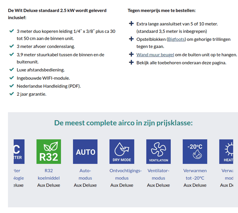

Ik zat ook heel erg te twijfelen om 3 stuks van de 2.5kW te kopen, vooral omdat deze zaak ook inbedrijfstelling regelt. Maar uiteindelijk vond ik de meerprijs van 200 euro per unit voor een MHI toch te klein om voor AUX te kiezen.
AUX is een grote fabrikant net als Haier of Midea. Toch hoor je links en rechts dat Haier in 5 jaar tijd al afgeschreven is.
Ook zit er een groot verschil in types. Je hebt ook dure AUX met een veel betere COP en ik zag ook Daikin die units hebben voor 5 a 600 euro met een COP van 4.

Frag1le schreef op woensdag 29 november 2023 @ 09:44:
Als ik naar de specs kijk wordt ik hier persoonlijk niet heel gelukkig van.
Als bijverwarming en voor koeling waarschijnlijk prima, maar om er 24/7 het hele stookseizoen mee te verwarmen zou ik niet willen.
BUITENUNIT: WERKINGSBEREIK BIJ VERWARMEN
-7 tot +24 graden
Volgens mij is het ook -7 wat voor mij prima geweest zou zijn voor de boven verdieping. Maar wel een beetje schimmige informatie want daaronder staat verwarmen tot -20.
Afbeeldingslocatie: https://tweakers.net/i/ZBVFnhutYEOt8lbS8Lk9e_XZUVM=/800x/filters:strip_exif()/f/image/H1xYWxgCPSAwlW4Cnv5Xjna5.png?f=fotoalbum_large

Willempie27 schreef op woensdag 29 november 2023 @ 10:10:
Zowel de muurbeugel als de bigfoots tegen meeprijs mee te bestellen... Ik ben heel benieuwd hoe ze hem gaan monteren als je geen van beiden "extra" wil mee bestellen >:)

Yellos schreef op woensdag 29 november 2023 @ 11:14:
Op goedkope plastic pootjes waarschijnlijk, airco opstelprofiel.
Ik kan het merk 'AUX' ook niet vinden op de Eurovent testwebsite. Mogelijk is het een rebrand van een ander merk? Kan ook nergens een afbeelding van een energielabel van een AUX airco vinden. Vond er wel eentje van een 'AC1' (sub-merk van AUX :? ) en daar zie je dat sCOP en COP stukje lager zijn dan bijv. een MHI SRK35ZS-W. Geluidsniveau buitenunit was ook stuk hoger (65dB vs. 61dB.).
Mijn keuze zou het niet zijn.
[ Voor 32% gewijzigd door ThinkPad op 29-11-2023 11:27 ]

Re: AUX
Dat ding is niet eens gecertificeerd op Eurovent, vraag me af waar ze die energielabel hebben laten opstellen. Elk andere merk is wel getest in hun lab, Gree, Haier, heb nog geen andere gemist. Ik zie sowieso helemaal geen volledige energielabel gevonden voor dat merk, geen jpg of pdf met alle informatie erop, belangrijkste van allemaal: de Pdesign voor gematigde Europees klimaat.
Verder is een SCOP van 4.03 voor een single split echt om te huilen zeker als je niet weet bij welke Pdesign is getest. Hele grote NOPE.
Dus ja, een C merk dus. Prima als je echt niet anders kan, voor 450 euro plus inbedrijfstelling heb je iets hangen, maar ik zou eerder een buitenlandse MHI laten komen dan zo'n ding plaatsen.
Overigens zegt merk bij airco's niet altijd alles. LG standard plus 3.5 kW zit ook op SCOP=4 terwijl hun Prestige lijn wel 5.1 haalt. Kost wel twee keer zoveel. Gree heeft ook dingen van 4.6+, moet je wel 1400 voor betalen en niet 600. LG wordt hier ook gezien als B merk - mijne doet het okay, zou het zeker niet nog een keer kopen en met een SCOP iets boven 4 verbruikt het onnodig veel stroom.
Daikin / MHI zijn consistenter, ze hebben geen goedkope troep in hun assortiment, alles is minimaal goed en duurdere versies met forse buitenunits zijn de beste op de markt (MHI ZSX, Daikin Ururu Sarara).
