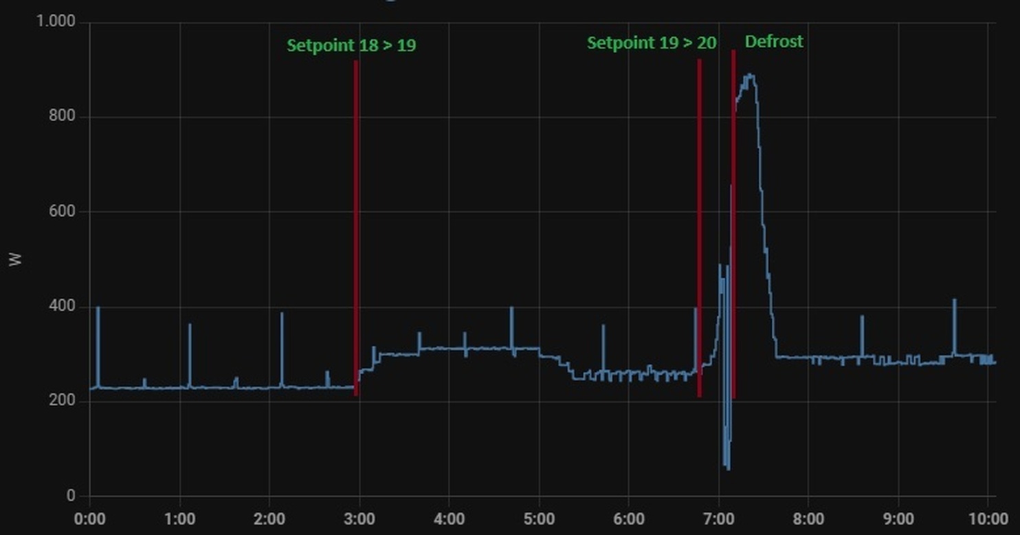

En dan zijn er nog de mensen die genoegen nemen met 18 graden overdag :)
Hier staat de airco momenteel rond de 8 tot 10 uur aan overdag. Voor ons redelijk luxe. Ons gasverbruik was tussen de 500 en 600m3 toen we nog een CV-ketel gebruikten.

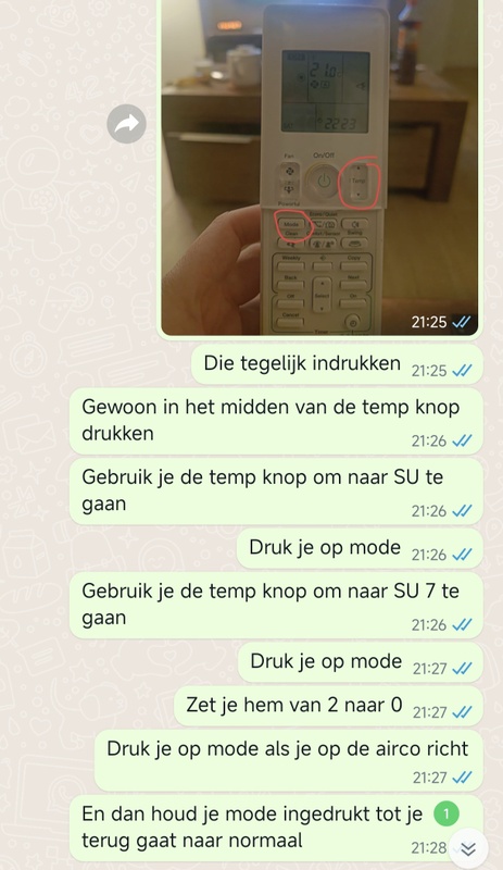

  • Registratie: Maart 2021
Goedenavond,
Ik probeer wat dingen te automatiseren.
Nu viel het mij op dat ik vanuit de app de power button ( met het gespierde mannetje ) niet kan activeren. Nou ja, hij activeert wel, echter gaat deze na een paar seconden weer uit.
Ik heb dit geprobeerd op zowel een 3,5kw als een 5kw Perfera uitvoering.
Heeft iemand van jullie een idee wat dit zou kunnen zijn. Omdat het op beide machines gebeurd zal er wel een logische verklaring achter zitten. Echter ik zie hem niet :)
Misschien dat het te maken heeft met een software update van de app ? De ‘krachtig’ stand werk namelijk wel met de afstandsbediening op beide machines.

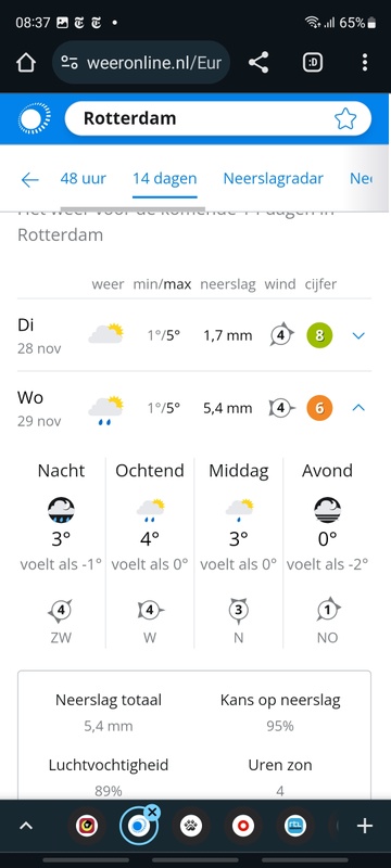

Trebbors schreef op dinsdag 28 november 2023 @ 08:32:
Jammer dat er op de weersverwachting websites/apps geen relatieve vochtigheid voorspellingen te vinden zijn!
Hier op het noorden onder een overkapping vlak boven de grond. Regelmatig defrosts in zo'n seizoen. Maar een aanpassing zoals een extra wandje links of rechts lijkt me niet zinvol want dat ding zorgt natuurlijk voor flink wat luchtverplaatsing.
Het zal vast niet altijd accuraat zijn, vooral omdat het een dagvootspelling is, maar het geeft een idee.
Afbeeldingslocatie: https://tweakers.net/i/kGP09p6OwHNYFRtmmzTwMAMI4_4=/x800/filters:strip_icc():strip_exif()/f/image/29fBYR2avJEcWvUKIPEwWADI.jpg?f=fotoalbum_large
Ik kijk zelf meestal naar de huidige stand via een andere site. Er zijn veel sites die de locale actuele stand doorgeven.

Hier vanmorgen ook de eerste defrost van het seizoen.
Ondanks dat hij redelijk stabiel draaide op 240 watt vermogen afgelopen nacht ging hij vrijwel direct in een defrost nadat ik hem van 19 naar 20 graden had gezet.
Toch best vochtig buiten en er ligt een mooi laagje ijs. Dus zo gek is het niet.

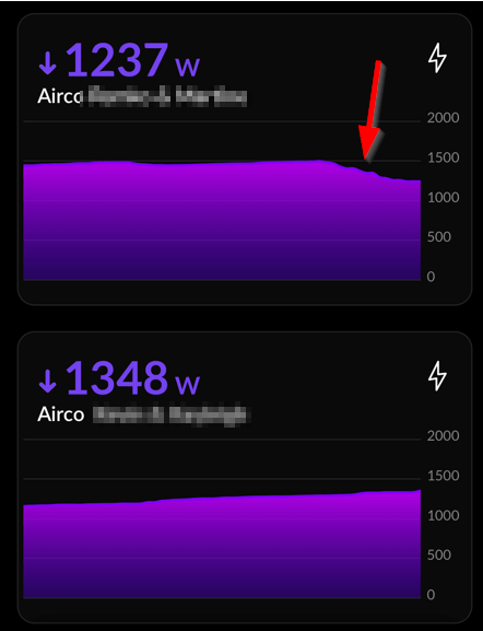

  • merlin1201
  • Laatst online: 12:42
Afbeeldingslocatie: https://tweakers.net/i/yNs2oW54PgMySp408ghDCR8_utc=/x800/filters:strip_exif()/f/image/VbfJ4vWaVvR5DLLsCIkpD4V9.png?f=fotoalbum_large
Gewoon iphone app
4800 Wp 10x ZO 6x Goodwe 5000 DNS NW Marstek Venus V3

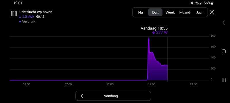

  • VikeeVeekie
  • Registratie: Maart 2018
  • Laatst online: 10:00
Afbeeldingslocatie: https://tweakers.net/i/tJ4gglxI94PBkqEIjptCE1Oj3I8=/800x/filters:strip_exif()/f/image/uzuWqjrtwmfeIeWmihWHY8MS.png?f=fotoalbum_large
Hier heeft hij het echt zwaar moeilijk om een slaapkamer van 12m2 op 20c te houden, toegegeven ik heb een open deur in een verder onverwarmde bovenverdieping + open trap naar zolder. Baart me alleen wel zorgen dat hij zo net rond het vriespunt letterlijk op zijn tenen loopt om de boel warm te krijgen :X
  • Willempie27
  • Laatst online: 11:12
VikeeVeekie schreef op dinsdag 28 november 2023 @ 09:25:
Zijn dat defrosts? Of een pendel. Hij verwarmt niet continue.

Hier vanochtend op 1 airco een defrost gehad. Dat was de airco die in de nacht uitstond en vanochtend hard moest werken. De airco's die 24/7 draaien hebben vooralsnog geen defrost gehad. Bevestigd ook wel mijn vermoeden dat een "koude start" defrosts in de hand werkt en dat je er met 24/7 verwarmen dus een stuk minder last van hebt. Buitendelen hangen hier overigens allemaal aan dezelfde gevel.
  • Headshot_NL
  • Laatst online: 12:29
Ik denk dat je hem beter rustig kunt laten draaien in plaats van vol vermogen vragen en dan ook nog met een open trap naar zolder. Warmte gaat erg snel omhoog dus je AC zal er nu best even moeite mee kunnen hebben. Nu helemaal nu het fris en erg vochtig is. Warmte bufferen kost ook echt wel wat tijd, dus een paar uurtjes aan voelt lekker, maar zodra hij uitgaat is het ook weer snel kil.
Hier een 3,5kW beneden. Bij gelijke warmtevraag heb je niet snel last van een defrost. Als ik hem in de nacht uitzet heeft hij de volgende ochtend weer flink wat te verwarmen en krijg je bijna zeker een defrost.
Afbeeldingslocatie: https://tweakers.net/i/9HLFunJt9r2NWFClcu8Gjk4dGuQ=/full-fit-in/4920x3264/filters:max_bytes(3145728):no_upscale():strip_icc():fill(white):strip_exif()/f/image/SZxeaHjfbQbHnwhPGkicToh0.jpg?f=user_large
[ Voor 4% gewijzigd door Headshot_NL op 28-11-2023 10:41 ]
🚗 Hyundai Ioniq electric premium 28kWh | ☀️ 4350Wp oost, 1005Wp zuid, 2940Wp west | 🌡️ LG 3,5kW + 2,5kW warmtepomp | 🔋 Marstek Venus 5,12kWh v154 + HW P1

  • Skrunsies
Skrunsies schreef op maandag 27 november 2023 @ 23:13:
Goedenavond,
Ik quote mijzelf maar even, misschien dat de vraag te vaag geformuleerd is :)
Kunnen gebruikers met een Daikin eens checken als de 'krachtig' button werkt in de app? Op de afstandsbediening werkt het wel.
Misschien dat het te maken heeft met een recente update ofzo, geen idee.
UberLurker Departement #GG.
  • mr_evil08
  • Laatst online: 12:02
@Skrunsies Gisteren nog gebruikt, werkt prima via de App.
  • Xezol
  • Registratie: November 2023
  • Laatst online: 07-12-2025
Skrunsies schreef op dinsdag 28 november 2023 @ 10:47:
2x comfora, boost werkt inderdaad niet. Beiden via Onceta en Homeassistant krijg ik hem op dit moment niet aan de praat. Ik heb nog niet uitgezocht waarom niet.
  • Skrunsies
Xezol schreef op dinsdag 28 november 2023 @ 11:10:
'Gelukkig', hoef ik het niet aan deze kant te zoeken.. Blijft vreemd omdat het wel middels de remote werkt.
  • khorions
  • Registratie: Januari 2019
  • Laatst online: 06:38
Ik kan bevestigen dat de powerful niet werkt via de app en wel via de afstandsbediening.

  • ricardo246
  • Laatst online: 09:50
ricardo246
Life's what you make it!
Heb jij de optie Buiten unit geruisloos aanstaan? Dan werkt de optie powerful in de app niet goed.
Bij mij in de app stond geruisloos uit, maar op de AB aan. Ergens is de sync verloren. als je dan in de app op power klikt, dan kan hij geruisloos niet uitschakelen (want staat uit) en gaat hij niet harder blazen.
Als je de optie op de AB gebruikt dan zet hij de optie buitenunit geruisloos uit en dan powerful in wat resulteert in hard blazen. Ik heb geruisloos een paar keer aangeklikt, en de Sync met de app is nu weer ok, en dan doet de app het wel.
Edit, lang verhaal
[ Voor 21% gewijzigd door ricardo246 op 28-11-2023 12:53 ]

  • Skrunsies
ricardo246 schreef op dinsdag 28 november 2023 @ 12:48:
Edit, lang verhaal
Nee die heb ik niet aanstaan, kan straks eens proberen hem een paar keer aan en uit te doen met de remote en het dan nogmaals te proberen. Vreemde is echter dat ik 3 units heb, die het dus alle 3 niet doen in de app.

  • Xezol
Edit, lang verhaal
Dit was voor mij de oplossing, even een paar keer econo uit en aan en de kans aan de app gegeven om mee te synchroniseren, vervolgens boost aangezet en werkte meteen.
Dank!
Edit: eenmalig, hierna sprong die er gewoon steeds weer vanaf.

  • ko-ie
  • Registratie: Juni 2021
  • Laatst online: 19-08 21:21
Beste Airco liefhebbers,
Een paar maanden geleden hebben wij 3 LG units laten ophangen op de bovenverdieping. Op iedere slaapkamer een unit.
Iedere Unit zit op een aparte groep en deze groep is voorzien van een kWh meter van HomeWizard.
Het verbruik van de Units is dan ook perfect te volgen.
Nu het kouder is geworden gaan we de units steeds meer gebruiken om te verwarmen.
Nu valt mij het volgende op.
Wanneer ik beide units op hetzelfde moment aanzet met dezelfde instellingen (zoals temperatuur, fan-speed) dan zie je dat ze gelijk opgaan qua opgenomen vermogen.
De unit begint eerst laag in Wattage. Stijgt hierna tot circa 500 Watt waarna dit stabiliseert voor een paar minuten.
Daarna zie je het vermogen gestaag omhoog gaan naar circa 1400 Watt. Na ongeveer een minuut of 8 in het opstart process zie je dat de unit op de kinderkamer stabiel blijft qua opgenomen vermogen. (1400 Watt) terwijl de unit in de ouder slaapkamer weer terug zakt in opgenomen vermogen naar circa 600 Watt. Hier blijft deze op hangen.
De lucht in de ouder slaapkamer is lauw warm en die in de kinderkamer voelt lekker warm aan.
Tot op heden heb ik nog niet kunnen vinden wat dit veroorzaakt. Ik weet dat de units beschikken over een "fluisterstand" en ik kan mij ook voorstellen dat dit de effectiviteit van de unit bepaalt.
Ook zit er een Energy Saving stand op wat e.e.a. nadelig zou kunnen beïnvloeden.
Voor zover ik heb kunnen vinden werkt de Energy Saving alleen in de koel modus. Niet in de verwarm modus maar dit kan ik ook verkeerd hebben begrepen.
Daarnaast kan ik de Units aansturen met een App op de telefoon en via HomeAssistant.
Op zowel de app als via HomeAssistant zijn de opties voor Energy Saving en Fluister-stand niet beschikbaar. Dit is alleen via de afstandbediening aan of uit te zetten.
Voor zover ik kan zien staat de fluisterstand uit en is er geen energy saving actief.
Heeft iemand een idee wat het verschil kan verklaren in opgenomen vermogen tussen de twee units?
Mijn verwachting is dat dit gelijk zou moeten oplopen. Als de ene unit 1400 Watt aan vermogen gebruikt dan zou de andere unit dit ook moeten doen.
Daar komt bij dat de ouder slaapkamer "kouder" en groter is dan de kinder kamer. Ik zou juist verwachten dat hier meer energy in gestoken zou moeten worden. Niet minder.
Mocht je dan ook ideeën hebben dan zijn deze van harte welkom. :)
Warme groet
Wait wut? 1400watt voor een unit op een slaapkamer? Een korte piek tijdens het opstarten snap ik nog maar dat ie daar op blijft is bizar hoog. Is het nu een multi split of zijn het single splits?

Als test heb ik de vraag maximaal gezet (30 graden). Ik wilde voorkomen dat de unit eerder zou afschakelen omdat de temperatuur was bereikt.
Dat zou de test niet ten goede komen
Zoals aangegeven zit deze op een onhandige plek en geeft al snel een verkeerde temperatuur van de kamer aan. Wat dat betreft zou een externe sensor erg welkom zijn.
De test was puur bedoeld om onder dezelfde omstandigheden te testen. Staat de temperatuur lager dan zie je dat de unit netjes terug regelt.
Het werd ook echt bloedheet op de kinderkamer 😊
Op de ouder slaapkamer zag je dat de unit al heel snel ging terug regelen. Dit terwijl de setpoint nog niet was bereikt.
Dit gedrag kan ik niet verklaren t.o.v. de andere kamer.
Het zijn overigens allemaal single units met ieder een eigen buiten unit

Wij hebben sinds dit weekend een LG S12ET split hangen.
De binnenunit hangt op de overloop, toen ik thuiskwam was het 17 graden boven.
De LG aan gezet op 20 graden en dit is hoe het eruit ziet.
Start was om 16:35
Alle deuren boven zijn open dus ongeveer 120m3 ruimte plafonds zijn vrij laag bij ons boven 2,17meter.
Binnenunit hangt op een dikke meter hoog op het knieschot.
Afbeeldingslocatie: https://tweakers.net/i/1lK75SySJuo9yQl66-rXpzDSRiY=/800x/filters:strip_icc():strip_exif()/f/image/ZntbiXsi5biZZm8BxFiMx59R.jpg?f=fotoalbum_large

Ik heb voor het eerst een defrost gehad, na 3 uur draaien...
Afbeeldingslocatie: https://tweakers.net/i/gXBACmSjiv929x8QtYFGLLROmoo=/x800/filters:strip_icc():strip_exif()/f/image/iuDJcuVrS384s84G4Hvjs1AZ.jpg?f=fotoalbum_large
Zo stond hij er iets eerder bij. Zelfs met flink ijs eraan kwam er alsnog goed warme lucht uit beide units :)
Demand control nog steeds op 65%, ik denk dat dat alleen omhoog moet als het echt -5 tot -10°C zou worden ofzo :)
Ontdooien duurde denk ik een 2-3 minuutjes, compressor gaat vol aan en hij trok even 1400W

Wat zie je als je de vraag (temperatuur) maximaal zet. Zie je dan ook dat het opgenomen vermogen zakt? Mogelijk maak ik een denk fout maar mijn aanname is dat als je de unit voluit zet dat deze ook op maximaal vermogen zal pakken.
Wat ik probeer te verklaren is waarom ik een verschil zie tussen de twee units.
De ene unit lijkt maximaal vermogen te pakken bij maximale vraag. De andere unit zie ik terug regelen bij maximale vraag. Dit laatste lijkt mij onlogisch.

Wortel87 schreef op dinsdag 28 november 2023 @ 18:30:
@Navi
Pssst.... Kijk eens.
Wel daarna je temperatuur op je afstandbediening 2 graden verhogen 😘
Begrijp ik het goed dat je hiermee een temperatuur correctie kan uitvoeren? De temperatuur sensor zal waarschijnlijk sneller een setpoint temperatuur aangeven dan de temperatuur van de kamer. Ik verwacht dat het rondom de unit warmer zal zijn dan in de rest van de kamer.
  • Servee
ko-ie schreef op dinsdag 28 november 2023 @ 20:33:
Hou er rekening mee dat deze instelling inderdaad 2 graden kan bijstellen MAAR wat dit ook doet is de thermo off temperatuur aanpassen waardoor de unit eerder (of veel te laat) ingrijpt en uit zal gaan (pendelen) met als gevolg dat je in een reeks defrosts het mogelijk niet meer warm kunt krijgen. Het is niet zo simpel als even je temperatuur aanpassen helaas. In normale situatie in tussenseizoenen kan het overigens prima werken maar bij kouder weer kan het in je nadeel werken.
Afbeeldingslocatie: https://tweakers.net/i/wzyIVQIXfS-YdQubNZ2rPESints=/x800/filters:strip_icc():strip_exif()/f/image/yLT47rv5e46n1qedm7L0gDki.jpg?f=fotoalbum_large
[ Voor 18% gewijzigd door Servee op 28-11-2023 20:46 ]
Daikin FTXM35R/RXM35R

Servee schreef op dinsdag 28 november 2023 @ 20:40:
Duidelijk verhaal. Dank je wel. Zo te zien niet raadzaam om mee te rommelen wanneer je de techniek onvoldoende beheerst. Het is voor mij ook een leercurve en dit forum helpt heel goed hiermee.

Hey dat is aardig.
Mijn verwachting is dat bij maximale vraag de unit maximaal moet presteren.
Wat ik echter zie is het volgende.
De bovenste grafiek is de ouder slaap kamer.
De onderste grafiek is de kinder slaap kamer.
Wat opvalt is dat na een minuut of 8 de unit op de ouder slaapkamer terug regelt terwijl deze nog ruim 8 graden onder de setpoint zit.
De andere unit blijft maximaal werken. Dit probeer ik te verklaren.
