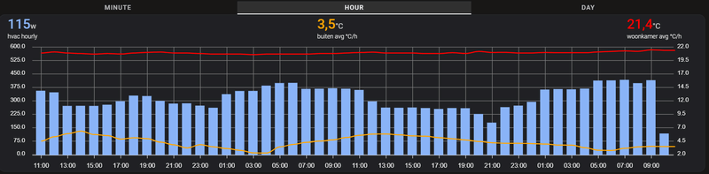

Zijn er weinig mensen met een LG l/l unit of hebben ze gewoon weinig te tweaken?
Ik heb vandaag mijn LG split unit voor de bovenverdieping in bedrijf gesteld en dacht eens even hier rond te grasduinen voor eventuele tips en tweaks maar er is niet bijzonder veel over te vinden.
Of ik kan slecht zoeken dat kan natuurlijk ook..
Nou ja bij deze mijn setup de hw kwh meter komt van de week binnen dus dan ook wat meer inzicht in het verbruik en het moduleren.
Afbeeldingslocatie: https://tweakers.net/i/lE_-8ur-JpPpnQ6XsmpktsDJc3I=/x800/filters:strip_icc():strip_exif()/f/image/CL1NFj9f3VlBFLDxmaCxkjHl.jpg?f=fotoalbum_large
Afbeeldingslocatie: https://tweakers.net/i/DZv-Lw37tBQtmGrIWoOsVIALbvQ=/x800/filters:strip_icc():strip_exif()/f/image/9vS97RxroFpdinIWrUIxlKYV.jpg?f=fotoalbum_large
Afbeeldingslocatie: https://tweakers.net/i/D7rq9vBIzEcHYGBNHRVZhhwetIE=/x800/filters:strip_icc():strip_exif()/f/image/BAAzZoDZjqmy5i8QNQPFguCT.jpg?f=fotoalbum_large

24x7 op 20 graden en fan stand max is hier het zuinigste gebleken. Dit rgeeft netjes 21 graden in de huiskamer.
Als de LG het rustig kan doen dan < 250 w/u dan gaat de fan ondanks standje max toch minder hard blazen
Bij opstoken kost meer dan alles constant op dezelfde temperatuur houden.
Het verbruik van de airco loopt mooi parallell mee met de buitentemperatuur.
Buiten kouder is meer verbruik.
verbruik per dag tegen de gemiddelde buitentemperatuur
Afbeeldingslocatie: https://tweakers.net/i/i4MjEaT5rHaPYVDCzEi8KhWpUuY=/800x/filters:strip_exif()/f/image/RKkXUGlKfnai6v92keGGWZdQ.png?f=fotoalbum_large
verbruik per uur tegen de gemiddelde buitentemperatuur
Afbeeldingslocatie: https://tweakers.net/i/cYZIQfYJeWlBFOwOC_p22ssy-BA=/800x/filters:strip_exif()/f/image/XNeZeopHqP5CkgsoofB3XY6M.png?f=fotoalbum_large

Ik denk niet dat dat komt doordat continu op 20°C stoken de meer effectieve manier is, meer omdat de AC unit keihard gaat lopen rammen met de compressor als het 16°C in huis is, om zo snel mogelijk op die doeltemp te zijn. Op full load is de COP gewoon lager, omdat je verdamper buiten veel kouder wordt en je condensor temperatuur stijgt ook, dus de dT in het systeem is hoger, wat slechter is voor je performance.
Ik weet niet of LG en MHI dit ook hebben, maar met Daikin kan ik dit voorkomen met demand control. Duurt langer voordat de toko warmer is, maar volgens de app (en ook mijn slimme meter) verbruik in aanzienlijk minder.
Ik wil het wel beter inzichtelijk gaan maken met de Homewizard. Dan kan ik dat beter onderbouwen natuurlijk :)
Persoonlijk moet ik er echt niet aan denken mijn huis 24/7 warm te stoken. De isolatie is daar echt nog niet goed genoeg voor... Dan verbruik ik mijn hele stroombudget binnen no time. En over het algemeen doe ik niet veel meer dan eten, slapen, eten en weer weg in mn huis _O-

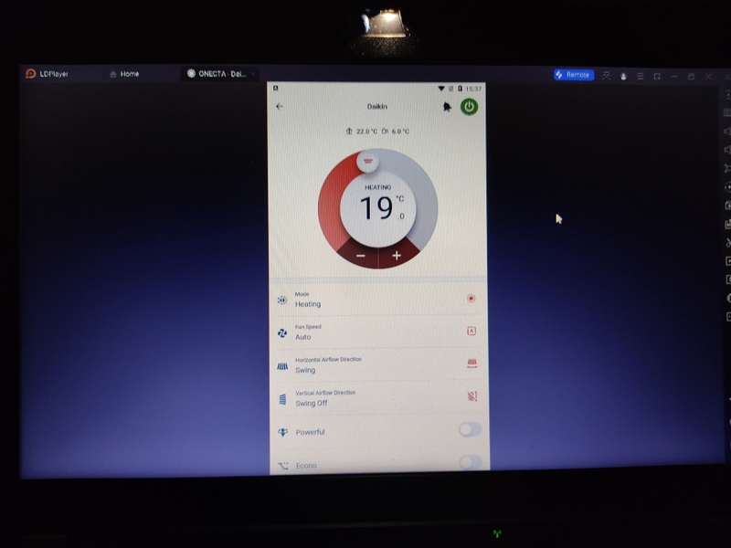

  • Snarfie31
  • Laatst online: 27-10 17:43
Ik zocht een manier mijn Onecta Daikin app password te kunnen resetten voor het geval ik mn mobiel kwijtraak. Een Windows app is dan handig maar die bestaat dus niet. Zijn verschillende oplossingen met behulp van Android emulatie programma's. Ik gebruik Windows met LDmultiplayer. Voordat je die installeer vergeet niet je virtuele geheugen via je Windows bios aan te zetten/Enable
Handleiding: https://napkforpc.com/apk...europe.online.controller/
Afbeeldingslocatie: https://tweakers.net/i/FVahyIqGtKtTLsgDIaVN6iFU0TY=/800x/filters:strip_icc():strip_exif()/f/image/sdNfZz8DUD4yKaDdcn8U8jr3.jpg?f=fotoalbum_large
[ Voor 5% gewijzigd door Snarfie31 op 27-11-2023 16:25 ]

Wow, da's wel een flink verschil in gedrag én verbruik. Bizar dat hij bij een instelling van 23 zo laag blijft steken en toch navenant meer gebruikt.
Hoe lang heb je beide instellingen aangehad, en heb je hem daartussen laten afkoelen? Als je direct van A naar B gaat is het natuurlijk logisch dat hij eenmaal op temperatuur minder verbruikt.
waarom zou 2 harder zijn dan auto?
Wel bijzonder dat auto blijkbaar zo slecht werkt; zou toch juist de effectiefste stand moeten vinden?
