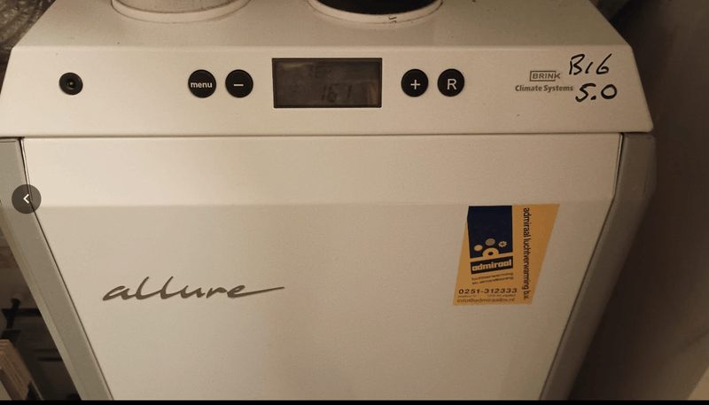

Ik ben bezig met de aanschaf van een huis met luchtverwarming (nieuwe Brink, zo te zien). Kan je iets meer zeggen over je opmerking "flink kosten schelen" tov de Brink.
Flink lagere gasrekening (0?), maar ook hogere electra kosten, neem ik aan.
Ik heb veel ervaring met zonnepanelen en ze brengen in de winter bar weinig energie op.... ben dus wat huiverig naar de E kosten, bij overgang naar een kanaal airco.
Overigens: dit staat geinstalleerd, icm met een geiser in een "kast" op de eerste verdieping. De kast is helemaal volgebouwd, maar is wel centraal in het niet zo erg grote huis.

  • RodeVre
  • Laatst online: 20:07
ArnieNFW schreef op donderdag 16 april 2026 @ 09:11:
We zijn volledig gasloos geworden, het gasverbruik was tussen de 800 tot 1000m3. De toename van het electriciteitgebruik is tussen de 1500 en 2000 kWh, met de verwarming hoger dan de laatste jaren op gas. Daarbij hebben we ook 27 panelen die in de winter nog wel wat opbrengen, uiteraard wel afhankelijk of de zon haar best doet. Ook is de woning goed geïsoleerd.

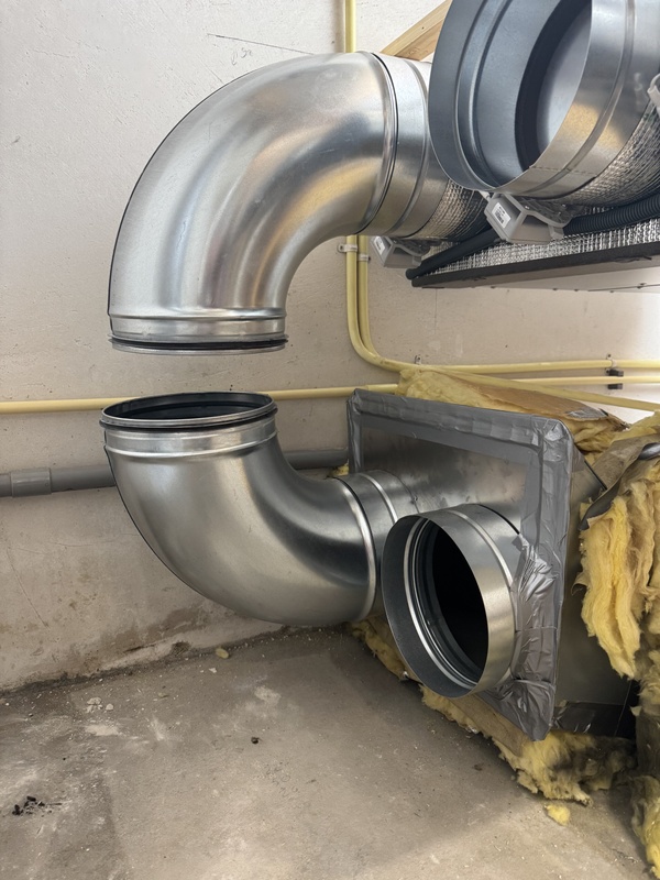

Ik heb inmiddels de Airwoods AV-HTPF35 via Alibaba besteld binnen en geinstalleerd
De WTW unit is thuisgeleverd. Heb de aparte elektrische verwarming unit erbij besteld (voor wanneer echt koud) Deze werd apart afgeleverd (wel in dezelfde container verstuurd)
Voor het plaatsen op zolder, de zijpanelen kun je vrij makkelijk verwijderen. Dan zit de unit nog rond de 100Kg en kon hem samen met mijn zwager (die levert wasmachines af) redelijk makkelijk twee trappen op krijgen.
Daarna op zoek gegaan naar kanalen om alles aan te sluiten en heb met geisoleerde sprio kunnen doen en geisoleerde slang alles kunnen doen. De Brink B8 onderkast kon hij bovenop geplaatst worden en deze kast word ook gebruikt om de lucht in huis te blazen.
Wat tegenvalt is het zigbee (kan niet gekoppelt met Homey alleen Tuya wifi)en de extra wifi thermostaat aangezien je alleen de temperatuur van de ingeblazen lucht kan regelen. Je hebt dus niet echt een themostaat. Maar misschien moet ik hier nog eens goed de instellingen van doorlezen (maar tot nu toe niet gevonden)
En op hogere ventilatie stand 8 en hoger vrij veel geluid (maar als de oude Brink) maar daaronder hoor hem bijna niet.
De echte test komt deze winter. Ik heb dus geen andere verwarming meer omdat deze een Brink B8 vervangt.

Hoe bevalt het tot nu toe? Met name in de hitte van afgelopen weken iets aan de warmtepomp gehad? Het zal natuurlijk minder effectief zijn, maar is dit een viabel alternatief voor airco? Ben aan het kijken of het zinnig is om mijn WHR-930 wtw te vervangen door zoiets.
  • Gixxerk4
  • Laatst online: 18:35
m00 schreef op woensdag 8 juli 2026 @ 21:38:
Ik heb hem aangesloten op de oude Brink B8 hetelucht verwarmingskanalen en die belemmeren de doorstroom toch wel.
Ook de aanzuig heb ik op een plaats gekozen die goed is voor de winter maar nu met voille zon erop te warm word. Je kan de bypass wel dichter krijgen maar dan nog blijft er te warme lucht aangevoerd. De binnenkomende lucht koelt hij wel heel goed af. Haalt er wel 10-15 graden af.
Om goed te laten werken moet ik dus mijn aanzuig verplaatsen maar ik wil eerst de winter afwachten om te kijken of verwarmen wel goed gaat.
Ander probleem met koelen is dat hij tot 10 graden temp ingesteld kan worden maar dat is veels te laag ivm dauwpunt mbt tot heteluchtverwarming kanalen. Die 10 graden stel ik dus niet in maar haal ik ook niet vanwege te hoge temp aanzuiglucht maar hij blaast wel met 18-20 graden toegevoerde lucht in dus tot de zon vol op het west dak komt doet hij het redelijk daarna valt het tegen.

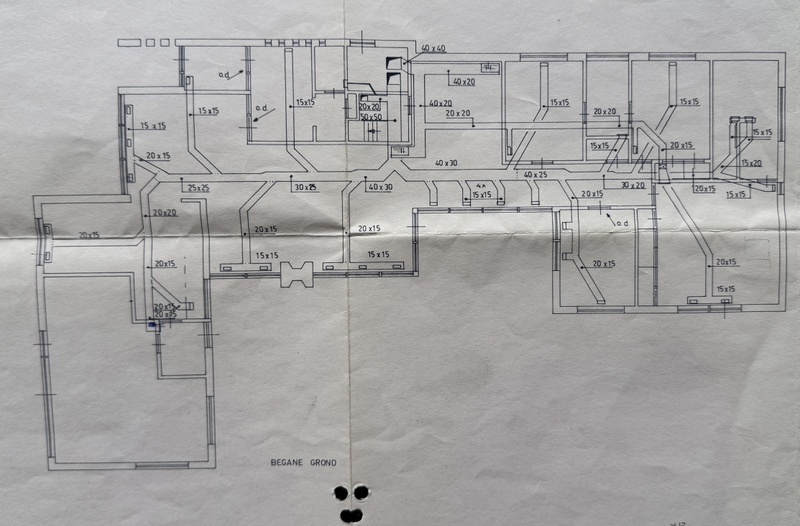

Wij overwegen de aanschaf van een ander huis waar een Brink Elan 25 staat. 152m2 (425m3), vrijstaand. Muren RC 1.5, dak RC 2.5 (5cm PIR), vloer ongeisoleerd naar kelder. Glas gaat vervangen worden voor HR++ of triple waar mogelijk in bestaande kozijnen.
Afbeeldingslocatie: https://tweakers.net/i/KmCMaRF0iMd0ozs24UJK-BlMeDA=/x800/filters:strip_icc():strip_exif()/f/image/EPh71R9HKTZQgjg66JSMJFrq.jpg?f=fotoalbum_large
Als ik zo lees wat al deze units kosten en hoeveel "zelf tunen" erin zit, en weinig garantie ben ik geneigd het hele systeem te slopen en een andere richting op te gaan. Het huis is op dit moment "natuurlijk" geventileerd (aka: niet, behalve via overdruk Elan 25 ofzo?).
Plan 1 is natuurlijk een winter met de ketel op 40 graden en vermogen beperkt op ~7kW om te kijken hoe ver we komen. Maar we willen naar All Electric toewerken.
Optie 1 (€9.5k)
Vloerverwarming beneden (we willen toch al een nieuwe vloer) (€3k)
Een monoblock buiten zetten, en 300-500L sanitair water in de kelder. (€4k + €2k, minus €2.5k subsidie)
Convectors boven, of een single split airco op de overloop (€3k).
Optie 2 (€7.2k)
Multisplit airco met 3 binnenunits (2 beneden,1 boven) (±€5k?)
Warmtepompboiler voor afzuiging en sanitair warm water (€3k minus €725 subsidie).
In beide gevallen komt er nog aanleg afzuig kanalen bij natuurlijk (€1k). Ik doe zoveel mogelijk zelf.
Hoe verhoud zich dit tot eerder aangehaalde kanaal airco (split, dus mag ik niet zelf aanleggen), of fancoils + warmtepomp (kan ik wel zelf + subsidie + sanitair water geregeld).
[ Voor 10% gewijzigd door _eLMo_ op 11-08-2026 23:22 ]

Mijn situatie was als volgt: in huis zat oorspronkelijk een direct gestookte heteluchtverwarming, samen met een WTW-installatie. Die oude WTW leek naar mijn idee overigens meer bedoeld als mechanische afzuiging dan dat hij daadwerkelijk veel warmte terugwon.
Omdat we beneden voor vloerverwarming hebben gekozen, kon de heteluchtverwarming eruit. Vervolgens heb ik de WTW aangesloten op de oude ventilatiekanalen van de heteluchtverwarming naar de bovenverdieping. Mijn gedachte was dat ik daarmee in de winter mooi wat warme lucht van beneden naar boven kon krijgen. In de praktijk bleek dat helaas weinig tot geen effect te hebben.
De WTW zelf liep inmiddels ook richting de 40 jaar oud, dus die mocht sowieso wel eens vervangen worden. Kortom: tijd voor iets nieuws!
Naar aanleiding van het bericht van Gixxerk4 in dit topic, die de gok had gewaagd om een Airwoods WTW met warmtepomp via Alibaba te bestellen en deze ook daadwerkelijk geleverd had gekregen, besloot ik dezelfde gok te wagen.
Na regelmatig contact met de verkopende partij kreeg ik uiteindelijk een trackinglink. Ik heb het apparaat op 1 mei besteld voor € 1.945,24. Een paar weken later stond hij op de boot. Uiteindelijk werd hij op 6 juli bij mij thuis afgeleverd. Daarvoor was hij eerst in Rotterdam aangekomen, daarna om de een of andere reden weer naar Duitsland gegaan om daar opnieuw gesorteerd te worden.
Door opnieuw contact op te nemen met de verkoper kreeg ik uiteindelijk een nieuwe trackinglink van de transporteur die de laatste levering in Nederland verzorgde.
En toen stond hij daar: een pakket van 135 kilo op de oprit.
Op aanraden van Gixxerk4 heb ik eerst alle geïsoleerde panelen van het apparaat verwijderd. Daarna hebben twee vrienden en ik het apparaat, dat zonder panelen nog steeds ruim 100 kilo weegt, naar zolder getild.
Vervolgens ben ik eerst op vakantie gegaan. Toen ik terugkwam, begon net die periode met ontzettend warm weer. Dat was meteen een goede motivatie om met de installatie aan de slag te gaan.
Als eerste heb ik een stevig frame gemaakt en daarop een anti-tril-/dempingsmat gelijmd. Volgens de vrij summiere handleiding moet het apparaat minimaal 10 cm van de vloer staan.
Daarna kon de oude WTW eruit, wat altijd een lekker moment is. De plek waar vroeger de heteluchtverwarming had gestaan was nog duidelijk zichtbaar in het tapijt en er waren ook aardig wat oude condensvlekken te zien. Ik heb daarom eerst de technische ruimte maar eens opgefrist: een nieuw stuk marmoleum erin en de muren en het schuine dak wit geschilderd.
Tijdens de installatie heb ik veel met ChatGPT kunnen sparren over aansluitingen en oplossingen. Dat heeft zeker geholpen, al merkte ik ook dat je ervoor moet waken om niet eindeloos allerlei mogelijkheden te blijven onderzoeken. Soms werkt gewoon zelf even logisch nadenken uiteindelijk sneller. ;)
Daarna lekker bezig geweest met het aanpassen en aansluiten van de spirobuizen op de bestaande kanalen.
Ik heb er bewust niet voor gekozen om kant-en-klare geïsoleerde spirobuizen te gebruiken. Die vind ik behoorlijk prijzig en de isolatiedikte ervan viel me eigenlijk ook tegen. Mijn plan is daarom om de leidingen zelf na te isoleren. Dat scheelt flink in de kosten en volgens mij kan ik daarmee uiteindelijk ook een hogere isolatiewaarde bereiken. Het is alleen wat meer werk.
Inmiddels heb ik het apparaat ongeveer tien dagen in gebruik en tot nu toe bevalt het erg goed.
Via het bedieningspaneel stel je voornamelijk de bedrijfsmodus, ventilatiestand en gewenste uitblaastemperatuur in. Geen thermostaat dus wat ik tot nu toe ook eigenlijk niet mis.
Op dit moment laat ik hem het liefst de hele dag draaien met een uitblaastemperatuur van ongeveer 15 graden. Gisteravond heb ik hem bijvoorbeeld tijdelijk op de maximale ventilatiestand gezet met een uitblaastemperatuur van 10 graden, om de slaapkamer boven voor de nacht nog wat verder af te koelen.
Vanochtend werd ik wakker en was het daar netjes 21 graden, ondanks de hete dag van gisteren en de behoorlijk warme nacht.
Het slaapkamerraam laat ik nu 's nachts en overdag gewoon dicht. De luchtkwaliteit voelt merkbaar prettiger aan en de ingeblazen lucht zorgt daarnaast voor een aangenaam koel gevoel.
Tot nu toe is het eigenlijk precies waar ik op hoopte. Je moet het niet vergelijken met een airco die een kamer in korte tijd een aantal graden naar beneden trekt. Maar doordat het systeem de hele dag rustig blijft ventileren met bijvoorbeeld een uitblaastemperatuur van 15 graden, blijft het binnen verrassend aangenaam.
Hieronder een paar foto's van het proces.
Afbeeldingslocatie: https://tweakers.net/i/H-tG2VBPrpnlnCfrkp-tLBcweoE=/232x232/filters:strip_icc():strip_exif()/f/image/fDwTqDkmgRUR3eQPe1ucE8mR.jpg?f=fotoalbum_tileAfbeeldingslocatie: https://tweakers.net/i/sqbeKRpHHAAVag6AwwYg4W_ylHs=/232x232/filters:strip_icc():strip_exif()/f/image/9GupjFO8iM2MLoK17fbEbqA0.jpg?f=fotoalbum_tileAfbeeldingslocatie: https://tweakers.net/i/xeNIOXpqQmkal9KX9EZZxcmUK_A=/232x232/filters:strip_icc():strip_exif()/f/image/EDPhtlDRYAHCeRLblNTUEI4k.jpg?f=fotoalbum_tile
Afbeeldingslocatie: https://tweakers.net/i/zdUdA5-j0E2vttnr4TWu_4or5eU=/232x232/filters:strip_icc():strip_exif()/f/image/828tCXNrYrHMAMnXC4mggE6t.jpg?f=fotoalbum_tileAfbeeldingslocatie: https://tweakers.net/i/8oQnHNzCJKzTEa_PTnqldANiLfg=/232x232/filters:strip_icc():strip_exif()/f/image/nBzE0e72fIVKg3slBPl83w3I.jpg?f=fotoalbum_tileAfbeeldingslocatie: https://tweakers.net/i/FKO1HAtoH1u6DUWnziUuDTAhtf0=/232x232/filters:strip_icc():strip_exif()/f/image/SutCQYZlwYnTLg8kD2aRGMtc.jpg?f=fotoalbum_tile
Afbeeldingslocatie: https://tweakers.net/i/HoHklmVor-Zl6xsQZhrmQbE8Bpk=/232x232/filters:strip_icc():strip_exif()/f/image/dfULh9cEHyyiW8NLF7kc2eH4.jpg?f=fotoalbum_tileAfbeeldingslocatie: https://tweakers.net/i/RUyGqLutZI4gYNsWdJGnRD_H5zY=/232x232/filters:strip_icc():strip_exif()/f/image/sjiqgSOYmspxszFUh52InTsD.jpg?f=fotoalbum_tileAfbeeldingslocatie: https://tweakers.net/i/7pUX3TkQYa8grU7vv8vPA6wHq78=/232x232/filters:strip_icc():strip_exif()/f/image/EnzWdgPaWZxE3hv9LQDQzERL.jpg?f=fotoalbum_tile
Afbeeldingslocatie: https://tweakers.net/i/-rxzKWRc2eHSX--jtiEuJXrgHxg=/232x232/filters:strip_icc():strip_exif()/f/image/IFU44BFryxOcuC3SitHLstTw.jpg?f=fotoalbum_tileAfbeeldingslocatie: https://tweakers.net/i/2yu6T4Bsfnk0z9ZZyhFHuKReOkQ=/232x232/filters:strip_icc():strip_exif()/f/image/mB9NqwybKM3yNCtby4V8Dg8e.jpg?f=fotoalbum_tileAfbeeldingslocatie: https://tweakers.net/i/vPa56Udd0Qy3bYGJXkZx27AMcIY=/232x232/filters:strip_icc():strip_exif()/f/image/RoSFPSZ2ZUSTn3LTns0iUhVa.jpg?f=fotoalbum_tile
Afbeeldingslocatie: https://tweakers.net/i/x2VeJtsI-yt9i7FVs7j-qDwlfJs=/232x232/filters:strip_icc():strip_exif()/f/image/8EGWPmvYQNeOoYzZFdTaGaQI.jpg?f=fotoalbum_tileAfbeeldingslocatie: https://tweakers.net/i/OsN-yAY7N44mcq2B6__XpzAON9s=/232x232/filters:strip_icc():strip_exif()/f/image/SGHgSrbz2V8gb91NItG6iaAO.jpg?f=fotoalbum_tile

Marcel a schreef op woensdag 12 augustus 2026 @ 17:38:
Ik heb de allure die er stond vervangen voor een elan + warmtepomp (gas springt bij koud weer bij). Geen enkel gedoe. Gewoon aangesloten op de bestaande kanalen. Ik koel bij warm weer. Als er nu een goed functionerende heteluchtverwarming ligt zou ik die laten liggen. En vervangen voor iets moderners als de tijd daar is.
Hoe oud is de elan die er nu staat?
Misschien een beetje offtopic; maar door welke leverancier heb je dit laten doen? Ik ben namelijk ook geintereseerd om mijn huidige set-up aan te gaan passen i.v.m. de leeftijd.
  • Marcel a
  • Registratie: November 2025
  • Laatst online: 22:27
Door air install. Ze kwamen kundig over. Hadden overigens wel een foute instelling gedaan, maar dat hebben ze ook weer opgelost.

Weer even een update! Inmiddels zijn er een paar stappen gezet:
  • De WTW is aangesloten op alle ruimtes boven.
  • Met drie handmatige regelkleppen kan ik de luchtverdeling per ruimte aanpassen.
  • Via Home Assistant kan ik nu het stroomverbruik meten én de WTW bedienen.
Luchtverdeling en regelkleppen
Ik heb drie regelkleppen geplaatst om de luchtverdeling boven handmatig te kunnen regelen. Mocht de capaciteit voor de hele verdieping straks tegenvallen, dan kan ik de andere ruimtes wat terugregelen en meer lucht naar de slaapkamer sturen. Of dat nodig is, moet in de praktijk nog blijken.
De kleppen bewegen vrij stroef door de rubberen afdichtring, maar voelen degelijk aan. Tot nu toe ben ik tevreden over de kwaliteit. Ze komen gewoon van Ventilatieshop.
Nu alles met spirobuizen is aangesloten, hoor ik bij een hoge ventilatorstand wel een soort zingend geluid uit de opening in de slaapkamer. Mede-Tweaker fladertje wees me op de mogelijkheid om geluidsdempers te plaatsen. Dat ga ik verder uitzoeken.
Wifi en Smart Life
Tijdens een andere klus kwam ik tot mijn verbazing de wifi-module tegen. Die had ik dus al die tijd al liggen, tussen wat andere dozen 8)7.
Meteen uitgezocht hoe ik hem moest aansluiten en daarna de SmartLife-app geïnstalleerd. Ik was behoorlijk in mijn nopjes toen ik de WTW vervolgens gewoon vanaf mijn telefoon kon bedienen.
Net als Gixxerk4 heb ik de wifi-module buiten het apparaat geplaatst. Dat werkt tot nu toe goed.
Stroomverbruik meten met Home Assistant
Home Assistant was nieuw voor mij, maar met wat uitzoekwerk had ik de verbruiksmeting vrij snel aan de praat.
Mijn eerste waarnemingen:
  • In de WTW-/ventilatiestand, zonder actieve koeling of verwarming, meet ik bij de gebruikte ventilatorstand ongeveer 30 watt.
  • Tijdens een korte test met de laagste ingestelde temperatuur en de hoogste ventilatorstand liep het verbruik op tot ongeveer 1.000 watt.
Dit zijn nog losse waarnemingen. Als het kouder wordt, wil ik vooral bekijken hoe hij bij verwarmen presteert en wat het verbruik over langere periodes doet. Wordt vervolgd!
De WTW bedienen via Home Assistant
Nu Home Assistant toch draaide, wilde ik de WTW daar ook aan koppelen. De standaard Tuya-integratie vond het apparaat wel, maar leverde geen bediening of meetwaarden op.
Via HACS heb ik vervolgens Tuya Local van make-all geïnstalleerd. Met behulp van mijn SmartLife-account kon ik de verbindingsgegevens ophalen en het passende Airwoods-profiel instellen.
Daarmee kan ik de WTW nu lokaal uitlezen en bedienen: onder andere de bedrijfsmodus, ingestelde temperatuur, toevoer- en afvoerventilator en bypassinstellingen. Ook verschillende temperaturen en gegevens van de warmtepomp zijn zichtbaar.
Wat staat er nog op de planning?
  • De buizen isoleren. Dat heb ik voorlopig richting komende zomer gepland; hoofdreden de kans op condens bij koelen.
  • Een geschikte geluidsdemper uitzoeken voor het kanaal naar de slaapkamer.
  • De Zigbee-luchtkwaliteitsmeter boven in de slaapkamer plaatsen en koppelen. Zodat het ingeregeld kan worden als thermostaat.
