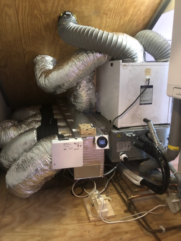

Na veel wikken en wegen besloten om de direct gestookte Brink Allure 25 te vervangen voor een Multicalor MC 30 DX met als extra een water warmte wisselaar.
De DX is aangesloten op een 12 KW Fujitsu.
Op de DX werk alles naar behoren tot een buitengraag of 3 graden, hierna neemt de CV ketel het over, het probleem wat ik heb is de inregeling, voor DX heeft de Multicalor andere instellingen nodig dan voor de CV.
Heeft hier op dit forum iemand een vergelijkbare oplossing en heeft de instellingen wel goed gekregen?

Hallo Hans,
Ja deze verventa thermostaat heb ik ook wat op zich goed werkt, bij mij gaat het erom om de het lucht volume goed ingesteld te krijgen.
Ik ben nu van alles aan het proberen en wordt gelukkig steeds beter.

De Brink Plenum welke voor de verdeling zorgt is niets anders dan een vierkante box met 4 uitlaten, 3 voor boven 1 voor beneden, geen wonder dat het niet lekker werkte.
Daarom 2x DN200 geïsoleerde leidingen naar beneden en 1xDN200 voor de boven verdieping, de boven verdieping heb ik voor elke kamer een diafragma/iris klep geïnstalleerd om de flow mooi in te regelen.
slaapkamers zijn nu 15grC, Badkamer 19grC en beneden 21grC

Ikzelf heb ca. 287 m2 woonoppervlak, alles wordt verwarmd met extra dakisolatie, spouwmuurisolatie en alles kunststof kozijnen met HR++ glas. Daarnaast ook alles nagelopen op naden en kieren.

Voor het warm tapwater heb ik een Intergas Xtreme 36 voor de badkamers. Daarnaast als backup nog aangesloten op het verwarmingscircuit naar het buffervat.

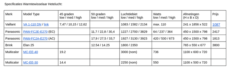

Om enigszins een verantwoorde keuze te maken ben ik aan een tabelletje begonnen. Ik heb geprobeerd de specificaties te zoeken die van belang zijn van de verschillende merken/modellen. Dus in alle documenten heb ik gezocht naar specs bij water-aanvoer temperaturen die rond de 45 of 50 graden liggen (meestal is maar 1 van de 2 beschreven). De temperatuur in mijn kelder ligt rond de 18 graden, daarom heb ik ook 18 graden als aanvoer gepakt en iedere keer naar benodigde luchtdebieten gekeken.
Specificaties Warmtewisselaar Hetelucht:
Afbeeldingslocatie: https://tweakers.net/i/iYI6OqPPTk2Br1NKpTXVQz_nKI4=/800x/filters:strip_exif()/f/image/7DsbtgmTgfnVtSxSMcC4132V.png?f=fotoalbum_large
Misschien handig voor iemand. Het is nog niet compleet en onder voorbehoud van fouten. Die Vailant zou ik toch ook niet zomaar willen afschrijven. Hoewel de statische druk wel de laagste is van alle opties. Daar zou ik dan eens een expert voor moeten raadplegen. Ook zou het fijn zijn als de motor traploos te regelen valt. Dat is wel het geval bij de (EC variant) van panasonic.

Naast de prijslijst van panasonic waar ik bovenstaande info uit getrokken had, zie ik dezelfde getallen ook in de gedetailleerde documentatie van het model terug [link]. Wat opvalt is dat volgens dat document de getallen gelden bij een water temp. van 45/40... Er staan exact dezeflde getallen, dus 1 van de 2 klopt niet.
Maar stel dat het gedetailleerde product document klopt, dan mag ik dus de Vailant en Panasonic gewoon met elkaar verglijken. Dan zie je dus welk apparaat de grootste warmte overdracht realiseert bij een bepaald debiet.
Ik heb in google sheets een graph proberen te maken (Ik ben hier nog niet zo bedreven in als python) Mijn voorzichtige conclusie: Als dit waar is dan wil je die ~3 kW bij 1500 m3 wel hebben:
  1. Bij gelijke luchtstroom, meer warmte in huis
  2. De aanschaf verdien je in gebruik terug (bij warmtepomp)
Afbeeldingslocatie: https://tweakers.net/i/qOTY-8zyPHB2p_SyptbYTW2WA2Y=/800x/filters:strip_exif()/f/image/Fq5D9NaZ9IYqTGxh23l7LkbF.png?f=fotoalbum_large
EDIT: Even plaatje nog geupdate met 1 'kleiner' model van Panasonic. Deze heeft dan +- de overdracht van een Multicalor en Brink (laatste bij 50C dus die is nog minder)...

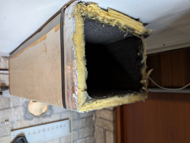

Benieuwd of jullie het huis gekocht hebben :) Wij hebben 8 jaar geleden een huis gekocht met hetelucht verwarming. Eigenlijk is het ideaal om hetelucht kanalen te hebben in je huis. Zeker als je nog een laag temperatuur verwarming als vloerverwarming erbij hebt. Dan heb je samen met je hetelucht kanalen een mooie manier om op lage temperatuur je verwarming te regelen wat het weer makkelijk maakt om efficient je huis te verwarmen en koelen met bijvoorbeeld een warmtepomp. Nadeel: Weinig installateurs snappen dit en zullen hieraan beginnen. Vaak zijn de luchtkanalen ook oud...
Dat laatste is nu een beetje mijn "probleem". Ik ben vandaag begonnen met het verwijderen van onze Brink Allure B40. Ik heb besloten om hier een Panasonic PAW-FC2E-E210L unit te plaatsen die zijn warm water in eerste instantie gaat krijgen van een reeds aanwezige Intergas HRE 36/30.
Bij het verwijderen zie ik voor het eerst de doorsnede van mijn kanalen :(
Afbeeldingslocatie: https://tweakers.net/i/_DbXgAZFWqSLlW4OHuTypbYb6Mw=/800x/filters:strip_icc():strip_exif()/f/image/CiSw6pKQyWb3DIcil4E6WRyJ.jpg?f=fotoalbum_large
Supervrolijk wordt ik hier niet van en vraag me af of je hier iets mee kunt doen? On the bright side: Wel redelijk geisoleerd :) Ik heb voor riool wel eens technieken gezien waarbij men een flexibele buis door bestaande buizen trekt. Deze blazen ze dan hop en laten ze uitharden. Met andere technieken sprayen ze de binnenkant met een coating waardoor deze ook glad word. Beiden zullen vast geen DIY zijn, mochten ze al bestaan voor luchtkanalen.
Iemand hiermee bekend toevallig? Ik zal eerst toch de nieuwe unit op dit bestaande stelsel aan moeten sluiten, want een heel groot project ben ik nog niet aan toe. Anders wordt het ieder jaar maar een sectie van de kanalen vervangen ofzo. (of gewoon laten zitten en niet meer kijken ;) )
EDIT:
Met enig zoekwerk vind ik, naast de normale 'spiro/thermoduct/ongeisoleerde' kanalen, ook het volgende systeem.Redelijk gunstig geprijsd (t.o.v. de rest dan. Ik vind het allemaal belachelijk duur):
https://r-vent.com/nl/art...-30mm.-o-315mm.-l.-2350mm.
doc: https://r-vent.com/media/files/compano/crd303152350-4.pdf
Voor een deel komt dit aardig overeen met wat er al hangt qua afmeting. Voor een ander deel is de grootte waarschijnlijk niet genoeg, maar daar kan ik nog eens over nadenken. (Wellicht vanuit grotere kanalen overlopen of 2 buiten parallel maken)
[ Voor 13% gewijzigd door somfing op 27-07-2024 00:54 ]

somfing schreef op vrijdag 26 juli 2024 @ 20:02:

ABCstabiel schreef op zondag 28 juli 2024 @ 21:33:
Als ik het goed begrijp ga je zelf een kanaalunit ventilator die zowel kan koelen als kan warmen installeren op het buizensysteem van de luchtverwarming. Is dit ter garandering van de ventilatie? Heb je dan ook nog een andere vorm van verwarming, zoals vloerverwaming?
Ik heb niets anders dan luchtverwarming. Onze CV ketel fungeert tot nu toe alleen als Geiser. Wel heb ik de gashaard al vervangen voor een pellet kachel, superblij mee. Zeker tijdens die hoge energieprijzen. Dit maakt het ook mogelijk dat ik t/m oktober heb om de Panasonic aan de praat te krijgen :) Alleen hartje winter redt je het niet met mijn 6 KW Nordic Fire Finn kachel in de woonkamer. Maar tot (eind) november echt voldoende...
Kanaalunit ventilator == FanCoil == Indirect Gestookte luchtverwarming == ... Vaak allemaal termen voor een radiator met een ventilator en een controller :) En ja, je kunt meestal warm en koud water door die radiator sturen. (Bij koud moet hij condens kunnen opvangen & afvoeren) Ik sluit in stap 1 een CV keter erop aan. Stap 2 (volgend jaar of over 2 jaar, kan een warmtepomp zijn of misschien wel een pelletkachel) Ik ben een beetje terughoudend geworden met afhankelijkheid op 1 enkele nuts voorziening als je ziet wie dit land bestuurd heeft de afgelopen jaren :F All elektric, mwahhhhh geen haast ;)
Ik weet nog niet voor 100% dat mijn zelf verzonnen opstelling met die panasonic gaat werken. Maar hij kost de helft van die Brink Elan en heeft echt veel meer warmteoverdracht volgens mijn klein specificatieonderzoek... Is ook een veel groter / lomper ding en in de basis is meer ijzer goed voor warmteoverdracht lijkt me :)

  • Joris273
  • Laatst online: 04-07 10:05
Ik heb een Panasonic 9kW monoblock. Die verwarmt nu alleen mijn tapwater (2 stuks boiler van ieder 500l).
Voor de verwarming van mijn woning heb ik in de inblazende kanalen van mijn ventilatiesysteem D twee gloeispiralen van ieder 1800W zitten. Die verbruiken ongeveer 7000-8000kWh/jaar.
Met het oog op het afschaffen van de salderingsregeling dacht ik die maar te vervangen voor een kanaal fancoil.
Nu mijn vraag: ik heb in deze groep verschillende merken en typen kanaal-fancoils langs zien komen: kan ik ieder merk en type fancoil (dat mij past kwa specs) aansluiten op mijn Panasonic monoblock?

Langzaam ga ik het circuit maken om onze CV ketel (Intergas HRE 36/30) de Panasonic unit te laten verwarmen. Zo lang ik het voor het verwarmingsseizoen voor elkaar heb zal er niemand klagen ;)
Ik had eerder een circuit getekend met een 3 wegklep die ik ook besteld heb, dus geen probleem om die toe te voegen. Maar bedacht me vanavond: Waarom heb ik die klep eigenlijk nodig? De warmtevraag naar de ketel zal gaan via AAN/UIT thermostaat interface verwacht ik (Die exacte elektrische verbinding moet ik nog uitzoeken) En het lijkt me geen probleem als het circuit richting de Panasonic unit altijd open is?! (op 2 handmatige kogelkranen na dan.
Die 32mm bij de Panasonic unit is alleen voor de toekomst om een warmtepomp in het circuit te zetten als ik met lagere temperatuur en hoge flow moet werken. Het leek me niet zinvol om dikker te gaan dan de CV uitgang zelf, in het deel dat alleen door de CV pomp aangestuurd zal worden.
Afbeeldingslocatie: https://tweakers.net/i/jDQhU5CRC6pfcwni2PpnWAbKRFk=/800x/filters:strip_exif()/f/image/9VaPjWMcB85KHyVqQFVoZgsO.png?f=fotoalbum_large
Ziet iemand al beginnersfouten in dit kleine circuit? Is het handig om ontluchters te zetten op het hoogste punt? (Ook ben ik nog aan het lezen of ik een vuilafscheider erin zal zetten)
Commentaar welkom :)

Okee na het topic gelezen te hebben en geïnspireerd geraakt te zijn heb ik afgelopen week alle buizen vervangen voor grotere buizen.
Ik ben van 125 naar thermoduct 200 gegaan.
Ik heb 3 afgaande buizen vanaf de Elan en dus straks ook vanaf de kanaalairco.
Ik had een renovent HR op de Elan staan die ik heb vervangen voor een zenhder WHR950 omdat die een wandmontage heeft en ik die voordelig kon aanschaffen.
Nu de volgende uitdaging:
De Elan kan (volgens typeplaatje/handleiding) 8kW verwerken, mijn CV is begrenst op 7kW.
Sinds ik het minimaal vermogen heb verlaagd naar 4kW staat de ketel niet meer te pendelen en krijgt hij lachend het huis warm.
Nu wil ik de Elan vervangen door een kanaalunit maar zoek er 1 die ik op een muur kan bevestigen, anders moet ie plat in het trapgat.
Plat op de vloer zie ik zeker niet zitten.
Nu kwam ik deze tegen maar kan helaas niet de prestaties bij -10 vinden.
7kW zou voldoende moeten zijn (de Elan krijgt nu ook niet meer ook de winter van 2019 is het goed gegaan met 7kW cv vermogen)
Zijn er nog meer opties die ik nog niet heb gevonden of aan heb gedacht?
Onderstaand 2 foto's van de zolder waar de unit moet komen.
Ik zou het liefst de unit ophangen op een nieuw te bouwen houtskelet wand waar nu de Elan staat.
Afbeeldingslocatie: https://tweakers.net/i/6V4waxIGbxrzm3zdWLke9mhUjIs=/800x/filters:strip_icc():strip_exif()/f/image/gjRBqhKiL5zsLvu9v6sQC52X.jpg?f=fotoalbum_large
Afbeeldingslocatie: https://tweakers.net/i/0A24E81ScPinvziq9ayIcmgU8bk=/800x/filters:strip_icc():strip_exif()/f/image/4atzjWvpKXJp470DAYxQ2mkW.jpg?f=fotoalbum_large
Kleine noot: de buizen liggen nu zo omdat we graag een badkamertje willen maken waar nu de Elan en wasmachine staan.
De buis met de doek erin gaat naar de kamer om die te voorzien van verwarmde/gekoelde lucht

Langzaam heb ik wat vorderingen bij de ombouw van onze direct-gestookte heteluchtverwarming. Afgelopen week wat het 22mm circuit klaar naar de ruimte waar onze nieuwe Panasonic Fancoil komt te hangen. Dat wil ik graag deze week doen. Als de fancoil hangt zal ik de uitgang van de unit aan moeten sluiten op de bestaande luchtkanalen. En hier heb ik al zo veel uren gezocht naar opties...
Op dit moment ziet een groot deel van de kanalen er uit als onderstaande foto:
Ik meen te hebben gevonden dat dit "ductboard" is. Deze oplossing heeft zowel voor- als tegenstanders. En ik snap de bezwaren van de tegenstanders wel. De glaswol aan de binnenkant wil je liever niet i.p.v. particles die los kunnen komen en dat het gewoon niet te reinigen is. Maar ik snap ook wel de voordelen. Ik heb zelf ook weinig trek in handmatig na-isoleren van kanalen. Kant en klare geisoleerde kanalen kan ik vinden tot 13mm isolatie. Ik vind dat zelf weinig, maar misschien overschat ik het belang van isolatie aangezien ik op met zo laag mogelijke temperatuur wil verwarmen. Je kunt veel zeggen van de huidige ductboard, maar het zal redelijk isoleren ;)
Mijn lijstje van haalbare opties:
  1. Standaard Spirobuis / Rechthoekige stalen kanalen en zelf naisoleren (Voordelen: Relatief Goedkoop, robuus. Nadelen: Veel werk en waarschijnlijk niet mooi te isoleren)
  2. Thermoduct buizen (Voordelen: Snel klaar. Nadelen: duur, beperkte diameter, Max 13mm isolatie)
  3. EPS Buizen Voorbeeld (Voordelen: Snel klaar. Nadelen: beperkte diameter, Max. 17mm isolatie, kwestbaar?)
  4. Enige vouwbare systeem met glade binnenkant (Voordelen: Semi-duur Nadelen: Beperkte diameters, kwetsbaar?, Hoe stevig ophangen)
Eigenlijk wil ik gewoon ductboard met gladde binnenkant. Maar dat soort producten vind ik alleen in America. (Zelfs Knauf verkoopt zoiets daar)
In de "professionele markt" lijken er meer opties te vinden te zijn, maar als particulier kan ik daar het fijne niet van vinden. Misschien heeft iemand op dit forum nog een optie die ik niet zie?! Ik heb ook een luchtverwarmingsbedrijf in de buurt gevraagd, maar geen reactie. Mocht iemand hiervoor adviezen hebben graag. Ik moet wat vaart maken voor de winter er is met mijn verwarming :X
