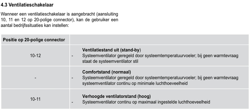

Dat hangt af van hoe de schakelaar is aangsloten ;)
Volgens het aansluitschema van Brink zijn dit de mogelijkheden:
Afbeeldingslocatie: https://tweakers.net/i/H_ZoIpDmanPXss0XTe3QK8jY3OA=/800x/filters:strip_icc():strip_exif()/f/image/fDr95LCHWe9lGJHy9yPD4juL.jpg?f=fotoalbum_large
Ik wil deze ook gebruiken maar krijg hem niet werkend. Aansluitschema klopt maar de Brink vertikt het om te doen wat hij moet doen. Monteurs van Energiewacht snappen er ook niks van :(

Ik denk dat we iets anders bedoelen: op mijn Elan zit gewoon standaard een knop met drie standen.
  • Bitfreakie
  • Laatst online: 10:48
Marcel a schreef op maandag 1 juni 2026 @ 12:01:
Dan is die er af-fabriek al opgezet. Ik zou de standen afzonderlijk proberen en kijken of de Elan reageert op de manieren die hierboven beschreven staan.

Bitfreakie schreef op maandag 1 juni 2026 @ 11:38:
Heb je een Elan? Dit ziet er meer uit als het aansluitschema van de Allure.
  • Bitfreakie
MrKite schreef op donderdag 9 juli 2026 @ 11:32:
Ja, een Brink Elan 25RE Downflow. Dit is het schema dat in de installatiehandleiding staat die erbij zit.
  • MrKite
  • Laatst online: 11:06
Bitfreakie schreef op donderdag 9 juli 2026 @ 12:04:
Ah ja, dat is een oudere versie. Die heb ik zelf nooit gehad. Maar het ziet eruit alsof dat dezelfde besturing heeft als de Allure. Heb je 10-12 (ventilator uit bij geen warmtevraag) wel losgekoppeld? 10-12 en 10-11 kunnen niet gelijktijdig verbonden zijn weet ik nog van mijn oude Allure. Daar raakt ie van in de war. Ik had dat opgelost door ze aan te sluiten op een esp32 met een aantal relais die ik via HomeAssistant schakelde.
Maar kun je deze in downflow laten koelen? Op de nieuwe Elans kun je de condensingunit alleen maar op de upflow monteren.
  • Bitfreakie
MrKite schreef op donderdag 9 juli 2026 @ 12:32:
Nu is niets aangesloten dus ventileert hij continu op laag toerental. Als er warmtevraag is gaat hij harder blazen. Bij het testen had ik geen connectors tegelijkertijd verbonden. Dus alleen 10 en 12 had ik met elkaar verbonden. Maar dan vertoont hij dus niet het gedrag dat hij zou moeten doen.
  • MrKite
Bitfreakie schreef op donderdag 9 juli 2026 @ 12:59:
Vreemd. Het enige wat ik me kan bedenken is dat die contacten niet verbonden zijn met de besturingsprint of een kabelbreuk tussen de connector en de besturingsprint. Als je 10 en 11 met elkaar verbind, gaat de ventilator wel uit?
Wat je nog zou kunnen proberen is 8 en 9 met elkaar verbinden. Dat activeert de koelstand. Het toerental van de koelstand kun je instellen instellen in het menu, stap 4. Ik weet alleen niet of dit wat doen als het koelrelais niet is geïnstalleerd.
