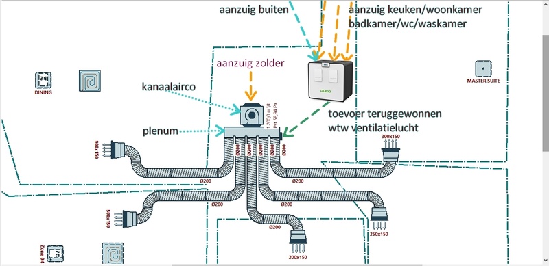

Wij hebben een kanaalairco (6kw voor 110m2, nageisoleerde 2-1kapper uit 1955) laten installeren. Als de buizen er al liggen van de brink en afvoerventilatie, kan je een combinatie met een wtw makkelijker aanleggen. Wij moesten zelf nog buizen leggen.
Kanaalairco(1700) https://www.climaprecio.e...nic-kit-60pf3z25-paci-nx/
Plenum (1300):
https://www.airzonecontro.../panasonic/AZEZ6PANST08M6
Wtw aangesloten op plenum voor ventilatie (1500)
https://www.sanispecials....TK8oa8O5vHPoaAm6rEALw_wcB
Atlantic Explorer 200L (1000eu na subsidie)
Installatie kosten +/-2000 voor alles. Wel zelf geholpen met buizen plaatsen etc.

Ja precies dit zou ik aanraden.
Volledig van het gas en dan kun je nog koelen ook. Tot een aanvoertemperatuur dat je nog net geen condensatie op de luchtkanalen krijgt tenminste.

  • Murkmans
  • Registratie: April 2018
  • Laatst online: 26-10 23:22
zoals @busscherski al aangeeft, als je boven het condensatiepunt blijft is er niet veel aan de hand.
daarnaast kunnen de meeste kanaalairco's ook ontvochtigen (die van ons ook). Daarnaast zit er een vochtigheidssensor in.
De vochtigheidssensor in de luchtinlaat meet de temperatuur
en luchtvochtigheid en past op basis daarvan de werking van de unit aan voor optimaal comfort en energiebesparingen.
Dus condensatie zou ik niet zo snel bang voor zijn.

Buizen zijn geïsoleerd. Toch ben ik wel benieuwd hoe je het condenstatiepunt bepaald (nog niet op gegoogeld).

@guidocast
Niet direct in regio Utrecht. Maar als je zoiets doet kan je het beste een bedrijf hebben met loodgieter/stek/ventilatie in 1. Zoiets als https://installatietechniek-rijnhuis.nl/onze-diensten/
Je kan de relatieve luchtvochtigheid meten met een aqara sensor. <10 euro in AliExpress.
https://www.aqara.com/us/temperature_humidity_sensor.html
Formule erbij in bijvoorbeeld domoticz script en je hebt het condensatie punt.

  • Murkmans
ErikVers schreef op zaterdag 10 april 2021 @ 15:49:
Ok klinkt goed, je hebt niet toevallig een schematische tekening hoe jij het hebt toegepast? Lijkt me een mooie toepassing :airco-verwarming-wtw alles in één systeem! Schat dat je dan de panasonic als bypass hebt geinstalleerd, en gaat die aan en uit op de sturing van je Airzonecontrol?
thermostaten sturen het plenum aan.
Standaard staan deze open zodat WTW lucht er door kan.
het plenum (en thermostaten) communiceren met de panasonic. zodra er warmtevraag is, gaat de panasonic aan. zodra er in een bepaald kanaal geen warmtevraag meer is, sluit het kanaal.
het plenum voor Airzone is er voor vele merken. bijvoorbeeld Daikin is ook compatibel. https://www.123klimaatsho...-kanaalmodel-Werking-.pdf
even een voorbeeldschemaatje
Afbeeldingslocatie: https://tweakers.net/i/jD_-2zR9qDbIvHbtFxJ_SsvXJFQ=/800x/filters:strip_icc():strip_exif()/f/image/pOJWgpBEdSV121qbISXCSRkX.jpg?f=fotoalbum_large
  • ErikVers
  • Registratie: April 2020
  • Laatst online: 17:20
ErikVers
e-Duurzaam
Murkmans schreef op zaterdag 10 april 2021 @ 17:54:
Ziet er logisch uit zo, vroeg me alleen af of dat wel goed gaat als alle 5 geen warm of koude vraag hebben (dan staan de kleppen dus neem ik aan dicht), en komt er ook geen wtw lucht meer door?

  • Murkmans
ErikVers schreef op zaterdag 10 april 2021 @ 21:02:
Ze gaan open als de warmtepomp uit staat.
ik moet het anders verwoorden. Ze zijn bijna helemaal dicht als een bepaald kanaal geen warmte vraag heeft . De kleppen werken modulerend: dit betekent ook dat je ze voor bijvoorbeeld 10% open kan laten staan. Dat is al voldoende om genoeg frisse lucht in de woning te krijgen. Hier kan je de app uitproberen. Dan zie je een beetje hoe het in elkaar steekt. https://airzonecloud.com/...=5f44bc0541495261d40b0000
Je kan hier in ieder geval een hele set samenstellen van daikin inclusief montage. Misschien is dat een optie voor je.

  • icecreamfarmer
  • Laatst online: 22-11 21:30
icecreamfarmer

  • icecreamfarmer
icecreamfarmer
en het is
Dit wil ik dus ook. Zou dat ook werken met bv de Elan modellen van Brink?
  • Murkmans
@icecreamfarmer alleen bij het linkje naar airzone doet ie het bij mij niet meer, maar daar kan je wel naar een plenum zoeken. Of hier in Nederland.
https://www.123klimaatsho...izonekit-plugplay-plenum/
Achteraf zou ik het anders doen hoor! Ik snap je beweegredenen om te koelen/verwarmen via je wtw. Maar als ik nu zie dat Vaillant met een aantal fancoils op de markt is gekomen die ook condenserend kunnen koelen, zou ik zelf daarvoor kiezen. Die kan je op je l/w warmtepomp aansluiten. https://www.vaillant.nl/c...ovair-fancoils-69504.html
Een kanaalairco kan je niet op je l/w warmtepomp aansluiten. ( Ik heb een l/w warmtepomp voor vloerverwarming en warmwater +l/l warmtepomp voor koeling en bij verwarming).

  • Murkmans
@icecreamfarmer de uitblaasopeningen van de kanaalairco zijn ook stuk groter, daar red je het niet met een ventiel van 125mm. Anders krijg je teveel geluidsoverlast in het kanaal en bij het ventiel. Bij ons in de woonkamer is deze bijvoorbeeld 90cm breed en 15cm hoog.
Deze van Vaillant is bijvoorbeeld juist geschikt om in een vals plafond of iets dergelijks weg te werken (bijvoorbeeld boven je toegangsdeur van gang naar woonkamer) https://www.wasco.nl/arti...-4-kw-va-1-040-dn/0160925
  • icecreamfarmer
icecreamfarmer
en het is
Murkmans schreef op dinsdag 1 juni 2021 @ 20:18:
Oke even voor mijn beeldvorming.
Ik heb een WTW unit om verse lucht in de woning te blazen en die is gekoppeld aan 1 zo'n aroVair.
Die aroVair is gekoppeld aan een bestuurbare plenum welke de lucht verdeeld over de verschillende ruimten. Voor de grootste ruimte heb je 1 rooster nodig van 0,9 bij 0,15 (0,135m²) om de complete woonkamer te koelen of verhitten. Voor de slaapkamers heb je iets van 0,3 bij 0,15 (0,045m²) nodig.
Twee 0,3 bij 0,3 roosters zouden ook volstaan voor de woonkamer? Ik zie overigens ook vloerverwarming. Is die puur voor het comfort van de tegelvloer of is die daadwerkelijk nodig? En laat je de lucht over je zithoek blazen of juist er van weg? En dit koelt net zo goed als een normale airco of is het topkoeling?
Die aroVair is gekoppeld aan een l/w warmtrepomp die zorgt voor koel en warmwater.
Daar kan ik bv een Mitsubishi voor kiezen samen met een cilinderunit voor het warmtapwater?
Als je meer merken/schema's/foto's/plattegronden hebt dan hou ik mij aanbevolen. Mag ook via DM.
Ik zat namelijk hier naar te kijken maar het is mij niet helemaal duidelijk hoe ik de daadwerkelijke koeling werkend krijg:
https://www.brinkairshop....kt/elan-toestellen/005701

Nee, ik heb momenteel zelf een kanaalairco die met een wtw aangesloten is op een plenum. Dat zorgt nu voor de koeling. Zo dus
En daarnaast een l/w warmtepomp voor vloerverwarming en sanitair warm water. Deze is wat onderbemeten en pendelt daarom amper. Bij extreme vorst kan de kanaalairco evt bijverwarmen.

  • alberthakvoort
  • Laatst online: 22-11 20:16
mdeiman schreef op woensdag 28 december 2022 @ 19:35:
Ik heb nu geen vloerwarming. Alleen maar heteluchtverwarming.
Een kanaalairco, wordt/kan dat aangesloten op de bestaande buizen/roosters?
Ik heb de kanaal airco door middel van een plenum aangesloten op de bestaande buizen (met flex geïsoleerde leiding)

Ik denk dat er 3 mogelijkheden zijn om met hete luchtverwarming van het gas af te gaan. Eerste vereiste is uiteraard een verbeterde isolatie en kierdichting van de woning:
1. Plaatsen van een kanaalairco, zoals hierboven voorgesteld. Probleem zal waarschijnlijk zijn om voldoende statische druk te ontwikkelen, omdat de kanalen van heteluchtverwarming doorgaans langer zijn. Al denk ik dat dat voor vervanging van de kleinere Allure units wel mogelijk moet zijn. Daarbij moet ook nagedacht worden over het aantal start en stops van de airco: temperatuur bereikt is uitgaan van de airco. In optie 3 zit er een buffervat tussen, waardoor de warmtepomp langere runs kan maken en waarschijnlijk minder start en stops heeft en hopelijk minder slijtage.
2. Plaatsen van een luchtbehandelingskast met DX blok. Zo’n LBK zou een Brink Elan kunnen zijn of een Multicalor MC-EE-DX. Zeker de laatste heeft een kant en klare oplossing waar een ventilator, DX warmtewisselaar en besturing geïntegreerd zijn. Ik meen dat deze gaan tot 11 KW. Dan komt er een buitenunit nog bij. Aandachtspunt moet zijn om voldoende vermogen te hebben, aangezien in de winter het vermogen van de buitenunit terug kan lopen. Voordeel ten opzichte van de kanaalairco is dat deze gebruik maakt van de bestaande ventilator die voldoende vermogen heeft om de warmte door de kanalen te blazen.
3. Plaatsen van een Brink Elan of Multicalor MC-EE-30 (of 20 of 40) en deze combineren met een buffervat. Dus de ketel en de L/W warmtepomp zitten op de buffer aangesloten en houden deze buffer op ca. 45 graden water. Wanneer de luchtverwarmer warmte vraagt, gaat een circulatiepomp draaien en pompt het warme water door de luchtwaterwisselaar (batterij) en verwarmt zo de lucht. Eigenlijk het principe van de indirecte verwarmer met een ketel. Een aantal aandachtspunten:
a. het vermogen is door de lagere temperatuur van het water dus ook lager. Het vermogen van de warmtepomp en waterdebiet van de pomp in de warmtepomp moeten voldoende zijn om voldoende aanvoer van warm water te garanderen voor de warmtewisselaar in de luchtverwarmer.
b. Houd rekening met 2x omzettingsverlies. Van koudemiddel naar water en van water naar lucht. Het rendement is waarschijnlijk iets lager dan van de DX manier, voordeel is dat het makkelijker is om ook hybride de ketel als achtervang te houden vanwege het transportmedium water.
Ik heb deze installatie met L/W warmtepomp en momenteel wel hybride aangesloten. Ben volop aan het tweaken, maar het werkt verder goed. Bedoeling is dat de WP vergroot wordt, waardoor achtervang ketel ook niet meer nodig is en ik van het gas af zou kunnen gaan.
Een link naar een site met bruikbare informatie over dit soort installatie: https://warmtepompberekenen.nl/meer/heteluchtverwarming/. De eigenaar van deze site heeft zelf ook luchtverwarming aan een luchtwaterwarmtepomp gekoppeld.
Mijn installatie is te zien in het volgende topic: https://gathering.tweaker...message/74039718#74039718

@Zoldier in theorie kun je elk monobloc aan een indirect gestookte Brink hangen, het enige is dat waar de Brink normaal verwacht water van 70-80'c te krijgen dit nu max 50'c is bij menig monobloc.
Los van dat je de buitenunit kwijt moet kunnen als je een warmtecapaciteit van pakweg 16kW wilt behouden.
Zoals sommigen weten heb ik een indirect gestookte Brink met CV ketel en een kanaalairco en is de CV ketel dit jaar nog geen enkele keer aangeweest - kan vooralsnog voor winter nummer 3 100% met de kanaal airco uit de voeten. Mijn oplossing is maatwerk en zelf met domotica geknutseld.
Ipv een 16kW CV heb ik overigens maar een 5kW lucht-lucht airco. Enige spijt is dat ie niet net iets groter is, want 5kW is bij 3'c en mist niet ideaal :+ Ken net.

NiGeLaToR schreef op zaterdag 7 januari 2023 @ 20:42:
Helemaal mee eens. Het vermogen van de luchtverwarmer neemt af wanneer de aanvoertemp van het water ook lager wordt. Mits goed geïsoleerd hoeft dat ook geen probleem te zijn. Je hebt dan immers ook minder vermogen nodig. In wezen hetzelfde principe als met radiatoren. Daarbij is het wel zo dat luchtverwarming ook geschaard wordt onder de midden en lage verwarmingsmogelijkheden, daar waar radiatoren doorgaans hoge temperatuursysteem is.
Ik heb nu zelf een 9KW split systeem (Immergas Magis Pro 9 V2) hybride met de ketel (Intergas Xtreme 36) gekoppeld. Ik kom bij temperaturen onder 0 in problemen met het vermogen van de split en komt de ketel vaker bij. Ik overweeg om de split te vervangen voor een systeem met ca. 16KW.

Zoldier schreef op zaterdag 7 januari 2023 @ 21:09:
Wat ik gemerkt heb is dat bij lagere temperaturen ik de huistemperatuur niet onder de 19'c moet laten zakken, omdat ik het niet meer bij kan stoken maar wel kan onderhouden.
Overigens heb ik met m'n domotica oplossing gewoon gezorgd voor wat meer luchtverplaatsing om de lagere temperatuur warmte van de airco te verspreiden en dat werkt prima. Ik ervaar geen hinder van meer luchtverplaatsing maar heb dan ook iets meer ruimte dan bijv in m'n vorige woning waar je de wind wel wat voelde als de kachel aansloeg (die was ook niet modulerend).
Valt mij in ieder geval mee hoeveel kW ik nodig heb, enige probleem wat ik nog heb is dat ik gas nodig heb voor warm water. Maar met zo'n 14m3 per maand voor douchen en koken is elke investering extreem prijzig financieel gezien en qua comfort schiet dat ook niet op - ik kies er voor nu dus voor gas te behouden.

Mijn huis heeft heteluchtverwarming en die buizen zijn leuk maar heb je niks aan omdat ze niet geisolleerd zijn.
Je moet het systeem behoorlijk aanpassen wil je een kanaal airco ophangen bijvoorbeeld.
Als je wilt koelen kun je condens issues krijgen. Daarom stook ik indirect: mijn kanaal airco blaast lucht in de technische ruimte en middels een heuze fanduct komt de koude en/of warme lucht bij de indirect gestookte Brink terecht die ik middels domotica laat blazen - met koude of warme lucht. Ik kan de relatieve luchtvochtigheid zo overal in het systeem meten en krijg nu nooit vochtproblemen in de buizen.
Ik heb gekozen voor een L/L WP beneden en vloerverwarming, een combinatie van 2 dus, hier zat een indirect heteluchtverwarming systeem in waardoor er een doodnormale combiketel achter zat en daar zit de vloerverwarming op.
Dat is een uitstekende oplossing lijkt mij? Ik zou mensen ook relatief snel een L/L oplossing aanraden, al dan niet met lage vloerbakken ipv die plafond dingen als je dit vol in het zicht hebt of verwarmen ook belangrijk is. Verder kun je in theorie ooit die indirect gestookte oplossing voorzien van warm water uit een L/W systeem - dat indirect gestookte ding is zich neit bewust van waardoor die warm wordt dus werkt zelfs met warme lucht ipv water zolang dat thermokoppeltje maar warmte voelt.. hoe warmer, hoe harder die blaast en die temperatuur kun je zelfs instellen bij mij. Staat nu dus op 30'c ipv 50'c, maar heb er inmiddels ook relais op de manuele ventilatiestand gezet.
