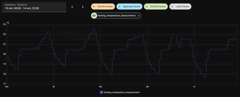

Ik had bij de eerste “waterkoude” dag wel wat uitdagingen. Temperatuur was met WP uit nachts teruggelopen tot 14 graden en de unit had de hele dag nodig door de vele defrosts om terug op de 21 te komen (wat uiteindelijk wel lukte). Nu staat de unit ‘s nachts op 16 tot 18 waarna hij het meestal zo weer bijgetrokken heeft. De afgelopen weken hebben we een hoger comfort omdat we de WP vaker aan “durven” te zetten dan de gasgestookte Brink. De energierekening lijkt met salderen nog steeds onder 0 uit te komen, dus zeer tevreden. Wel moet ik zeggen dat de buitenunit, vooral tijdens de defrosts best wel herrie maakt. Daar komt nog een mooie ombouw voor in het voorjaar.
Wel heb ik in HomeAssistant een automatisering moeten maken die aan de hand van opgenomen vermogen (boven 1950W) de ventilatoren op stand 2 van de 3 aanstuurt. Bij een ontdooicylus (onder 1750w) gaat hij terug naar automaat. Hierdoor ervaren we geen tocht bij de defrosts. Op de een of andere manier kan ik in de unit geen hogere statische druk dan 100Pa instellen. Bij 150Pa had hij wel gewoon op automaat kunnen draaien..
Daarnaast kan ik momenteel mijn unit nog enkel met een intesishome wifi-kastje via de cloud aansturen. Graag heb ik nog een lokale en iets uitgebreidere mogelijkheid, maar mijn unit heeft niet alle ‘standdaard’ communicatiemogelijkheden.

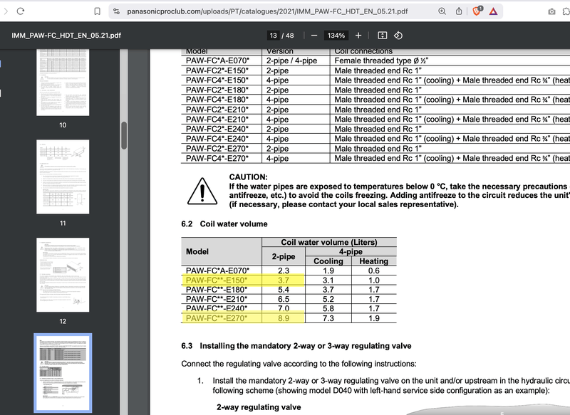

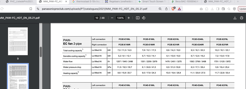

somfing schreef op zondag 18 februari 2024 @ 21:12:
Naast de prijslijst van panasonic waar ik bovenstaande info uit getrokken had, zie ik dezelfde getallen ook in de gedetailleerde documentatie van het model terug [link]. Wat opvalt is dat volgens dat document de getallen gelden bij een water temp. van 45/40... Er staan exact dezeflde getallen, dus 1 van de 2 klopt niet.
Maar stel dat het gedetailleerde product document klopt, dan mag ik dus de Vailant en Panasonic gewoon met elkaar verglijken. Dan zie je dus welk apparaat de grootste warmte overdracht realiseert bij een bepaald debiet.
Ik heb in google sheets een graph proberen te maken (Ik ben hier nog niet zo bedreven in als python) Mijn voorzichtige conclusie: Als dit waar is dan wil je die ~3 kW bij 1500 m3 wel hebben:
  1. Bij gelijke luchtstroom, meer warmte in huis
  2. De aanschaf verdien je in gebruik terug (bij warmtepomp)
EDIT: Even plaatje nog geupdate met 1 'kleiner' model van Panasonic. Deze heeft dan +- de overdracht van een Multicalor en Brink (laatste bij 50C dus die is nog minder)...

Na een paar jaar wonen, spouwmuur isolatie en enkel glas vervangen te hebben door tripple is nu het gas aan de beurt. Daarmee zal ook de direct gestookte Brink 25HR het veld moeten ruimen.
Het topic al van voor tot achter doorgespit en verschillende andere ervaringen op het forum bekeken en een eigen plan gemaakt (concept van een plan meer ;)).
Gasverbruik hier voor de woning (360M2/900m3) was het afgelopen jaar (september tot september) 1400m3 (kuub of 100 voor koken en warm water), dit was met target temperatuur van 18 graden op de thermostaat (woonkamer) en uitblaastemperatuur van 60 graden. Alles werd uitgeschakeld in de nacht.
Als ik hier de bekende koevlaas formule op los laat en naar boven afrond zou ik weg komen met een WP van 8KW en een fancoil (ducted) van hetzelfde formaat.
De temperatuur van 18 graden is echter net wat te koud dus ik wil graag gaan verwarmen richting 19/20 graden en eventueel nachtverlaging toepassen, in plaats van alles uit te schakelen.
Als ik het gasverbruik bekijk op de koudere dagen zie ik een verbruik van soms 2m3 per uur, maar doorgaans 1m3 per uur, om het warm te krijgen en warm te houden. De minder koude dagen zitten op 0,5m3 per uur.
Op basis daarvan denk ik niet weg te komen met een 9KW warmtepomp op de koudere dagen en neig ik naar een 12 of zelfs 16KW model in combinatie met een zelfde formaat fancoil. Ben wel een beetje bang dat ver genoeg terug moduleren op de koudere dagen een probleem gaat zijn met een grotere WP, maar wat ik kan vinden van de serie die ik op het oog heb lijken alle drie de modellen terug te kunnen richting 4/5KW. (Panasonic M-serie).
Maak ik hier een hele grove denkfout en zou ik prima uit de voeten kunen met 9KW of kan ik de afgifte over elkaar heen leggen op de koudere dagen?

Kan je het maximaal vermogen op je brink instellen?
Dan kan je testen wat je ongeveer minimaal nodig hebt.
Vergeet niet dat je bij een watergebonden systeem (fancoil) ook een buffervat nodig hebt.
Dat vat word dan op temperatuur gehouden door de WP.

Hoi, ik heb de Panasonic PAW-FC2E-E210L hier nu 1 jaar hangen en kan je daar wel e.e.a. over vertellen. Hij lijkt te doen wat hij moet doen, maar tot nu toe heeft hij warm water altijd van de (intergas cv) gekregen. Deze staat nu op 45 graden, warmer is echt niet nodig om het huis op temperatuur te krijgen.
De ventilatie moduleren op warmtevraag... Ja ik snap dat je die optie graag zou willen hebben. De Thermostaat die bij de Fancoil hoort stuurt alleen maar LOW, MED, HIGH en via mod-bus kun je deze 3 waardes mappen op een 0 - 10V, die de fancoil gebruikt voor zijn ventilator. (Ik heb deze 3 modbus adressen in Home Assistent geregeld. Theoretisch kun je ook een PLC i.p.v. de thermostaat nemen en de ventilatie laten moduleren. De vraag is hoeveel moeite je erin wilt stoppen. Het is niet de fancoil die wel/niet moduleert, die heeft gewoon een 0-10V input maar de thermostaat gebruikt "maar" 3 standen)
Overigens denk ik dat ik in mijn geval de modulatie op de ventilatie niet mis. Bij een WP warmtebron heb je al een stooklijn om mee te varieren. Het luchtdebiet is nu ontzettend laag en het huis is binnen no-time op temperatuur met de 45 graden van de ketel. Ik vermoed dat het comfort niet ten goede gaat komen als je het debiet verhoogt om meer kWh je huis in te krijgen. Ik denk dat het aangenamer is de WP naar 50 graden te sturen. Dan op die dagen maar een lagere COP.
Ik heb mijn tweaker instellingen aangepast zodat ik ook notifications krijg, sorry :)
EDIT: Hier heb je een werkweek aan temperaturen van de "Panasonic Thermostaat"(dat is een Schneider ding. Helaas maar 0.5 graden naukeurigheid, dat vind is echt slecht. OK voor op het display, maar ik had gehoopt dat de modpus waardes 0.1 graad waren... niet dus) In de ochternd gaat hij naar 21 graden en in de avond naar 22 (maar zet men hier ook vaak de pelletkachel aan. Persoonlijk zit ik hier de hele winter in mijn zwembroek) Ook appart aan die thermostaat is dat hij 230 volt input heeft en ook 230 relais schakelt voor warmte-/koude-vraag. Bedoelt op 230v kleppen te schakelen, daar heb ik wel even een andere kabel voor moeten trekken.
Afbeeldingslocatie: https://tweakers.net/i/RXZ921Dxp8SrhVS-ugzYkSqQRKA=/800x/filters:strip_exif()/f/image/P0T0yiH4Otg6jCwJ0pbgTqJ1.png?f=fotoalbum_large
[ Voor 34% gewijzigd door somfing op 30-10-2025 07:26 ]

Ik zie dat die PAW-FC2E-E210L van jou ongeveer dezelfde afmetingen (1380mm x 798mm x 375mm) heeft als een Brink Elan. En bij 1360 m3/h luchtverplaatsing (45 graden watertemp, huistemp 20 graden) ongeveer 10kW warmteafgifte.
Heb je een idee van je luchtverplaatsing @somfing ? Misschien gemeten, of het percentage van de ventilatorsnelheid oid. en/of voltage (Panasonic meet die 10kW warmteafgifte zelf met 2 volt op de ventilator, en waarschijnlijk relatief lage externe statische druk / weerstand a.g.v. kanalen).

Ik heb +- 1.5 jaar geleden geprobeerd om al die debieten en specificaties in een sheet te krijgen en ooit gepost: somfing in "Van luchtverwarming naar..." Neem de waardes niet voor waar aan want het is 1 grote zoekzocht naar de juiste waardes bij 45 graden i.c.m. debieten. Op een gegeven moment dacht ik gewoon: Logica: Veel ijzer & water = beter + wat kan ik kwijt in mijn technische ruimte + Wat is een redelijke prijs voor ijzer + ventilator ;) Dat pak ik.
Ik denk nog altijd dat de warmteoverdracht van de Panasonics aanzienlijk hoger is dan de brink elan 25. Je koopt ook 2 Panasonics voor de prijs van 1 Brink. Google leert me ~4100 euro voor de nieuwe Brink. Dat is best veel geld voor een Radiator + Ventilator + Controller. Voelt voor mij overpriced. Ik moet zeggen: het Brink spul werkte wel aardig hoor en is mooier afgewerkt dan de "industriele" panasonic module, maar het is geen rocket science allemaal.
Panasonic waardes voor lucht + heating:Je kunt proberen net als ik toen die waardes lineair te interpoleren en kijken waar je op uitkomt bij een debiet waar je comfortabel mee bent. Ik had bij mijn oude brink elan gezien dat > 1800 irritant wordt. Dat wil je in dit huis met deze kanalen niet qua geluid / gevoel.
NOTE: De Panasonic is een enorme unit die tegen een plafond geinstalleerd moet worden en totaal anders dan een Brink upflow kast. Wellicht is dat nog iets om rekening mee te houden. Je zou wanneer je liever een kast wilt ook nog kunnen kijken naar Multicalor. Ik wilde graag een product van een wereldwijd merk. En dan zag ik Panasonic / Vaillant als opties. De aansluiting op de luchkanalen is echt een ding met hoog hobby gehalte hier waar je ook hele verhalen over kunt schrijven...
EDIT: Indien je warm water van een warmtepomp met parallel buffervat krijgt heb je nog 1 parameter achter de hand en dat is de flow door de unit. Er zijn CV pompen waar je de flow met PWM kunt regelen. Echter, dan zit je weer met de control daarvan en moet je bijna wel aan een PLC die je zal moeten programmeren. Bijvoorbeeld: Wilo -PICO-STG-25-1-8-130

Ik kan me helemaal vinden in die redenering: een warmtewisselaar met een grotere waterinhoud en oppervlakte betekent meer warmteafgifte, en dus lagere temperatuur en luchtverplaatsing.
En die grotere Panasonic fancoils hebben flink meer waterinhoud: die **210 van jou maar liefst 6.5L (i.p.v. de 3.4L van de Brink Elan 25 2.1/3.0). Dus zeker beter warmteafgifte. En een nieuwe Brink Elan 25 is inderdaad erg duur voor wat het is.
We dachten hier eerst aan 2 fancoils i.p.v. 1 Brink Elan, zodat de bovenverdieping apart kan worden gekoeld in de zomer. Maar als ik dat even loslaat, is 1 tweedehandse Brink Elan 25 2.1 met een extra warmtewisselaar (3.4 + 3.4 = 6.8L) misschien wel een interessante optie. Qua kosten, qua inbouwen op bestaande kanalen, en qua bediening (ventilator automatisch langzamer laten lopen als de warmtepomp minder energie hoeft af te geven, of naar ventilatiestand als de watertemp onder een bepaald niveau komt). Alleen een beetje knutselen aan de manier waarop de warmtewisselaars en de condensbakjes in de Elan hangen :9 .
Afbeeldingslocatie: https://tweakers.net/i/SIqP6GL81nfiP8ZCLZBiN2xhHCs=/800x/filters:strip_exif()/f/image/3gUbJuOQ0v5PfIYYL8bDKYos.png?f=fotoalbum_large
Afbeeldingslocatie: https://tweakers.net/i/3-mw7dYJSgcE06MGCkxwTH7hxYA=/800x/filters:strip_exif()/f/image/U9uLboVQeyRBiSVnTCMbjPcW.png?f=fotoalbum_large
