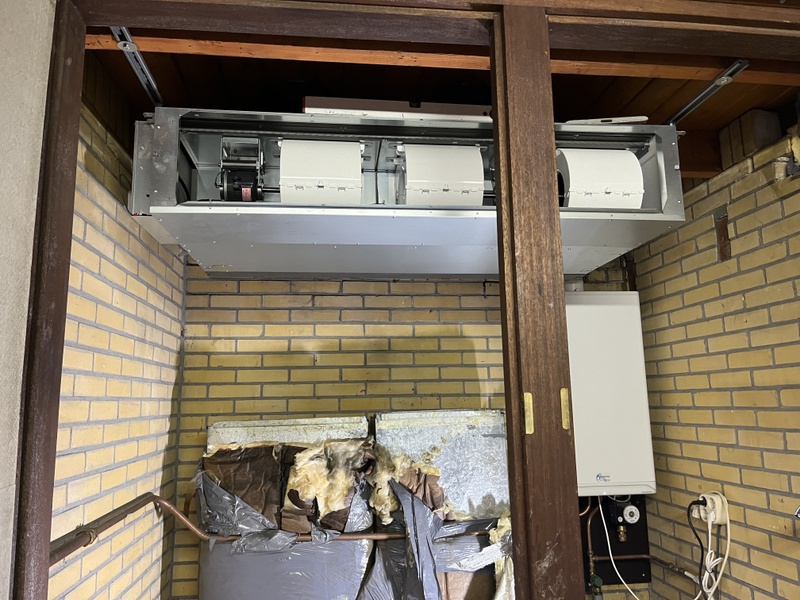

Hier is de Brink ketel vervangen door een Toshiba kanaalunit van 5.6kw.
Voorlopig draait de unit rustig met een verbruik van 175w tot 220w.
Wel 24/7 en geen nacht verlaging.
Er kon geen grotere unit in de ruimte waar de luchtketel stond.1.35m breed en 1.60m diep.
Unit is 0.70m breed en 0.75m lang, en met plenum en uitgangsbocht 1.25m lang.

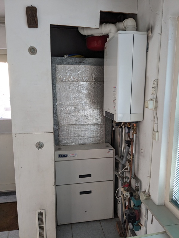

@gerzon Kun je een plaatje van je installatie sturen?
Het lastige van een kanaal unit is een installateur vinden die het bij je thuis wil installeren.
RZAG71NY1 FBA71A /SRK ZS-S 2.5kW / Varme vt180 / S197 4.0L /Born 170kW / VanMoof S3
  • gerzon
  • Laatst online: 25-11 18:15
Als ik het mag, zoveel post ik niet.

  • mdeiman
  • Laatst online: 22-11 18:26
mdeiman
Project 45 -> iX3
Nog steeds werk in uitvoering.
Afbeeldingslocatie: https://tweakers.net/i/jiGpAgjOtfkKXIcuuLAX9YahfWc=/800x/filters:strip_icc():strip_exif()/f/image/2D0q6kpF4gdESN8geHY4zvhI.jpg?f=fotoalbum_large
Dit is de kanaalunit. Aan de achterkant zie je twee kanalen waar de unit op aangesloten wordt. Aan de voorkant komt de aansluiting op het retourkanaal.
Afbeeldingslocatie: https://tweakers.net/i/6gZfBvZnlx1g1ZIV-s5aBrUD3bU=/x800/filters:strip_icc():strip_exif()/f/image/OwLmTdtGADbgJ9uqiJbAvjhA.jpg?f=fotoalbum_large
En de warmtepomp. Flink ding. Staat een stukje van de muur af om goed lucht aan te kunnen zuigen.
Ben er natuurlijk nog niet echt gerust op hoe het gedrag wordt en hoe alles al dan niet te regelen is.
Shit happens.

  • mdeiman
mdeiman
Project 45 -> iX3
Afbeeldingslocatie: https://tweakers.net/i/xR3DFpLdUs9Cjjx0uhidcPlAAyY=/x800/filters:strip_icc():strip_exif()/f/image/aPqmolwXxOPELiJSleuBePTb.jpg?f=fotoalbum_large
Eerste deel van het maatwerk is geïnstalleerd: de koppeling tussen de unit en het buizenstelsel. Knap stukje vakwerk.
Eerste warme lucht is ook het huis ingeblazen. Eerste indruk is prima. Roosters allemaal nog even weer opnieuw inregelen. Mooi dat de luchtsnelheid is te regelen.
De RC staat op verwarmen. En het lijkt dat als ik de temp verlaag van zeg 19 naar 16 het systeem blijft blazen op een laag standje (beetje koude lucht wel)? En stel hij staat in de Auto stand, wordt er dan koeling toegepast...?
Beetje elementair wel...ik geef het toe...
[ Voor 3% gewijzigd door mdeiman op 25-10-2023 21:39 ]

mdeiman schreef op dinsdag 14 november 2023 @ 20:50:
Wij hadden ook een B-40-In. Nu een 14.4 kW. We gaan het meemaken of het voldoende is. Nu nog dikke prima. Kost weinig moeite.
Heb je voldoende ruimte voor een kanaalairco? Zijn nog wel aardige formaten.
Dit is een foto van de huidige opstelling. Het staat in een bijkeuken dus ik neem aan dat er wel wat ruimte kan worden vrijgemaakt.

joostrens schreef op dinsdag 14 november 2023 @ 20:59:
Donders dat lijkt wel wat krapjes. Vanuit de kanaalunit moet de uitblaaskant aangesloten worden op je kanalen en de inblaaskant op je retourlucht. Misschien staand plaatsen?
Even meten wat de afmetingen zijn van wat je in gedachten hebt.
Dit is bij mij hoe het is geworden. Je ziet de verhoudingen wel met de ketel die ik ook heb. Kanaalarico zie je aan het plafond hangen.
Afbeeldingslocatie: https://tweakers.net/i/-WkdDPg2FWakf2waHTBaNtL0qlU=/x800/filters:strip_icc():strip_exif()/f/image/cn76RalcmkVV8rhUOMLJZqkp.jpg?f=fotoalbum_large

Heb jij dan twee systemen/technieken in huis? Waar wordt de Brink voor gebruikt en waar de Kanaalairco?
Ik heb nu alleen de kanaalairco en geen Brink meer. Begrijp m ff niet.
Shit happens.
  • gerzon
mdeiman schreef op donderdag 16 november 2023 @ 11:00:
Nee, er staat nu een direct gestookte Brink B-40.
Die willen ze veranderen voor 1 kanaalairco of 1 Brink water luchtwarmte wisselaar.
Een kanaalunit die dat kan opvangen wordt veel te groot, of moet op verticaal gemonteerd worden.
2 kleinere unit op elkaar kan dan een oplossing zijn.

Ik heb nu nog die oude Brink B8MDG, maar ik ben actief naar een kanaalunit aan het kijken. Die kanaalunit moet de Brink gaan vervangen ;-)
Ik ben er redelijk uit. Het wordt een 7 kW koelen / 7,6 kW verwarmen kanaalunit. Een beetje overcapaciteit voor de heel koude dagen kan geen kwaad. Bovendien heb ik thuis van die bibbertantes rondlopen die het snel koud hebben !
Jouw installatie ziet er wel indrukwekkend uit !
Groet, Ruud

  • mdeiman
mdeiman
Project 45 -> iX3
Ruud5808 schreef op zaterdag 18 november 2023 @ 13:55:
Groet, Ruud
En ik heb nu iets van 14kW staan....
Dat is bij mij gebaseerd op tekeningen van het buizenstelsel en gasverbruik.
Wel goed opletten dat er niet te veel lucht wordt geblazen. Ik weet eigenlijk niet of minder kW's voor een lagere temperatuur zorgt bij een identieke luchtsnelheid...
Ik mis een stukje basiskennis.
Shit happens.

Ik zit al een tijdje met interesse mee te lezen, omdat we hier ook een Elan SWB (indirecte) heteluchtverwarming hebben.
Het zou niet heel moeilijk moeten zijn om het warmwatercircuit van de cv om te bouwen naar een warmwatercircuit wat door een warmtepomp op temperatuur wordt gebracht.
Waar ik mij zorgen over maak is de temperatuur waar de Elan mee werkt, het is allemaal in te stellen, en daarom ben ik een beetje aan het experimenteren geslagen:
- start ventilator wil je niet <35 graden hebben, wij ervoeren dit als koude tocht uit de luchtopeningen
- graad of 45-50 op de retour is prettige lucht
- momenteel hebben we de instelling dat de ventilator op 70% draait (als max) op 55 graden, 55 graden retourtemperatuur wordt sindsdien niet meer gehaald bij 8kW aanvoer vanuit de CV (Ta is dan ca 60-65 graden, specificatie is ca 8,7kW verwarmen bij 70-50-20 instelling, 13 kW bij 90-70-20).
Als er een warmtepomp de Ta gaat verzorgen voor de Elan, moet deze dus in de temperatuurrange 45-55 graden werken. Dat lijkt mij niet goed voor de SCOP en daarmee heel veel kWh om het huis op temperatuur te houden.
Ik ben daarom aan het overwegen om beneden toch maar voor vloerverwarming te gaan (grote ingreep) en de Elan evt voor boven te behouden.

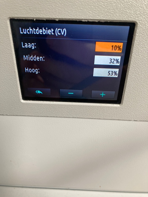

Alles valt en staat met de mate van isolatie. Ik heb een vrijstaand huis uit 1978, met 287 m2 vloeroppervlak. deze wordt nu dus verwarmd met een warmtepomp van 16KW aangesloten op een buffer van 200 liter aan een multicalor MC-EE-30 welke te vergelijken is met een Elan 25.
Het dak is nageïsoleerd met 20 cm steenwol, de spouwmuren (6-7 cm) zijn gevuld met envirofoam en alle kozijnen zijn vervangen voor kunststof met HR++glas.
Ik heb zover mogelijk alles voorzien van temperatuur sensoren/dan wel gemeten. Als ik 40 graden uitblaas bij de luchtverwarmer, dan heb ik daar ca. 45 graden water voor nodig. Dan komt er beneden uit de roosters ca. 33-34 graden lucht. De temperatuur fluctueert, aangezien de buffer "gevuld wordt met warmte wanneer de temperatuur bij 40 graden komt en de WP houdt weer op bij 48 graden van de buffer.
Daarmee kan ik mijn huis op warmte houden. Uiteraard zal ik hier en daar een afwijking hebben op de sensoren en thermometer, maar dat is dan zo.
De uitblaassnelheid neemt toe via volgende curve:
Afbeeldingslocatie: https://tweakers.net/i/rnZQiHJ98RU_jXNIwWygkjF-GCo=/x800/filters:strip_icc():strip_exif()/f/image/Y5vlINU87huyBzKnvLNRucWW.jpg?f=fotoalbum_large
Afbeeldingslocatie: https://tweakers.net/i/J27NhRJ9oAg_4J_ZJMc_58eqta8=/x800/filters:strip_icc():strip_exif()/f/image/gv87xvOZ7gY5ZobcIoUHwmum.jpg?f=fotoalbum_large
dus bij 30 graden uitblaas in de verwarmer dan is het 10% = 225 m3 per uur
en bij 42 graden uitblaas is het 53% = 1193 m3 per uur.
Die had ik eerst hoger gezet, maar via de site warmtepompberekenen, nu naar onder bijgesteld en het comfort is nog altijd zeer prettig.

Hadden jullie vroeger directe luchtverwarming? Ik had dat wel. de aanzuiglucht komt dan deels rechtstreeks van buiten. Deze hebben wij dichtgemaakt en dat scheel al snel een paar graden en wanneer het vriest al snel 5 of meer graden wat aan koele lucht de ventilator in gaat. Inmiddels ben ik een paar jaar verder en ben in stappen mijn huis goed aan het isoleren, HR++ en sommige plekken triple.
Gat naar buiten dicht gemaakt. Mechanische ventilatie gemaakt, roosters boven de ramen. Mijn aanvoerlucht begin december was 16.0 graden, dat werd tot 26 graden opgewarmd met een aanvoertemp van 40 graden. Daarmee werd het 19-20 graden in huis.
Inmiddels. Heb ik de aanvoerrooster bij de voordeur ook dicht gemaakt en dat scheelde weer 1 graad aanvoer temp van de zuiglucht naar de ventilator. De aanvoerlucht komt nu alleen vanuit de woonkamer en de hal. Dat is ruim voldoende. De aanvoer temp van de warmtepomp is momenteel 33.6 en de lucht wordt verwarmt van 18 naar 24.6 graden. daarmee blijft de woning lekker op temp. De ventilator zelf verbruikt momenteel 100watt. Dat was begin december 200 watt. (Thermo air hsu-32)

We zijn pas dit jaar in deze woning gaan wonen, maar als ik de documentatie doorneem lijkt er eerst een direct gestookte luchtverwarming te zijn geweest met warmte-terug-win systeem (afvoer en aanvoer door 1 box, lijkt een WTW systeem te zijn.
Wat de exacte luchttemperatuur is moet ik nog meten, ik ben nog op zoek naar de thermometer in de verhuisdozen. Momenteel weet ik dus alleen de watertemperaturen.
Qua ventilatie gaat alles via het verwarmingsysteem + mechanische ventilatie. De WTW is niet meer aanwezig, is nu 'gewoon' mechanische ventilatie via wc, badkamer en keuken.
