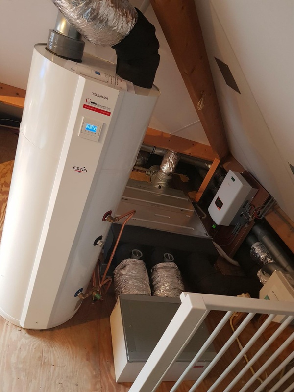

Gisteren een Brink alure 40Kw vervangen voor een 14Kw Panasonic kanaal unit.
Werkt beter dan verwacht. Moet zeggen dat het ombouwen van de kanalen wel meer werk is dan verwacht.
38kw pv, 64kwh ev, 77kwh ev, 16kw ,12kw lg wp R290.Gasloos sinds 2018

Wodan89 schreef op donderdag 16 februari 2023 @ 13:52:
Klinkt goed. Heb je ook foto's van de installatie? De ventilator van de kanaalunit heeft dus voldoende power om door de kanalen heen te blazen?

Zoldier schreef op donderdag 16 februari 2023 @ 15:03:
Meer dan genoeg, op stand max komt er 2200m3h bij 150pa uit. geeft een tornado in de woonkamer.
Ventilator staat nu op de laagste stand en voldoet. moet nog wel ingeregeld en verder afgewerkt worden.
Ik heb voor een 14Kw Panasonic elite gekozen omdat deze verticaal kan worden geinstalleerd.
tevens verwarmd deze ook tot -20 bij -10 nog 9,5Kw.
Dit is ism een 270L wp boiler voldoende om een behoorlijk ruime villa gasloos te krijgen :).
Grootste uitdaging is het aanpassen van de kanalen. ik heb hier een pleniumbox gemaakt van sandwitch panelen voor de stevigheid. 20mm pir en 10mm vezeplaat. ronde kanaal is 400mm
Afbeeldingslocatie: https://tweakers.net/i/_SrHl9rDpoub5L17GSiCPz4hYso=/x800/filters:strip_exif()/f/image/kmvYkeZKyNR332xrA0fqCiQm.png?f=fotoalbum_large
Afbeeldingslocatie: https://tweakers.net/i/1PqPcxQFLZdbAeVbtc7F6lL22JI=/x800/filters:strip_exif()/f/image/UQuO1CdzeX5HMXgayibtIMia.png?f=fotoalbum_large
Afbeeldingslocatie: https://tweakers.net/i/mjJix61f_imBcozyBNXpPBZYz1k=/800x/filters:strip_exif()/f/image/Bei9KUR4b5Z7KIEA88wpqh0X.png?f=fotoalbum_large
Afbeeldingslocatie: https://tweakers.net/i/qaCedCSUDByOeydkSKUxm38AHlU=/800x/filters:strip_exif()/f/image/9Rb9nnbw8GDVSSbJCMlYOREB.png?f=fotoalbum_large
[ Voor 10% gewijzigd door Wodan89 op 16-02-2023 15:20 ]

Ziet er goed uit. Mooi dat het voldoende statische druk genereert. Daardoor weer een goed alternatief voor heteluchtverwarming op gas.

@mdeiman @CodeBaker @gerzon
Ik heb het in fases gedaan
Eerst zonnepanelen 6750WP
Afbeeldingslocatie: https://tweakers.net/i/WkKjpMjqkk03xGcp7X53ttQwDtE=/800x/filters:strip_icc():strip_exif()/f/image/CU5G19KLDc3tM5sx7G7svura.jpg?f=fotoalbum_large
Vervolgens de huidige Elan 4 vervangen voor Airco unit is Toshiba RAV-RM801BTP Binnen-deel en Toshiba RAV-GM801ATP Buitendeel.
Afbeeldingslocatie: https://tweakers.net/i/2cmAXY1bzY8ngdJvH4rEjttdOWM=/x800/filters:strip_icc():strip_exif()/f/image/mOPFY9gqAtR0KOswy5GgXWRo.jpg?f=fotoalbum_large
Heating capacity kW 7,70
Heating range (min.-max.) kW 1,50 - 9,00
Power consumption (min./nom./max.) kW 0,31/2,32/3,18
Energy efficiency COP W/W 3,32
Energy efficiency SCOP 4,13
Energy efficiency class A
Afbeeldingslocatie: https://tweakers.net/i/X3nxazxPY7TBL5pbz4pvED4Q3gk=/x800/filters:strip_icc():strip_exif()/f/image/c0YpHsHlgZsaeObga0Y6RJqb.jpg?f=fotoalbum_large
Afbeeldingslocatie: https://tweakers.net/i/uYCTxXpmnqHKfpBvRzsOj_bVptw=/x800/filters:strip_icc():strip_exif()/f/image/iSujvBWiseIAAEDXA0KoWzI0.jpg?f=fotoalbum_large
Afbeeldingslocatie: https://tweakers.net/i/U2qDgQt5Ywm2IifAnOkC6wVpDjQ=/x800/filters:strip_icc():strip_exif()/f/image/qVVABwyWmX4LrEXi1AWxTEa6.jpg?f=fotoalbum_large
Afbeeldingslocatie: https://tweakers.net/i/Z6ngWWYiqxIlJZuY3dVVqkQ-iaQ=/800x/filters:strip_icc():strip_exif()/f/image/el7pFBD517exW9w8aACjmkxa.jpg?f=fotoalbum_large
Afbeeldingslocatie: https://tweakers.net/i/slMBTtHCwlTjnwXYkOd9iLHADME=/x800/filters:strip_icc():strip_exif()/f/image/TfBaPvK429rgFG9eKjAlAvUa.jpg?f=fotoalbum_large
ik heb gekozen voor 98 tot 99% verwarming dekking, hiermee bedoel ik dat ik het risico loop dat als het langdurig -15gr C of kouder is, ik moet bijverwarming omdat de capaciteit zo rond de 5,5kW ligt bij die tempratuur, voor die paar dagen per jaar met elektrische kacheltjes geen probleem lijkt me en als het langduriger koud is of het vaak voorkomt ga ik kijken naar een paar infrarood panelen aangezien ik gebruik maak van 6750wp aan zonnepanelen.
Warmwatertap boiler is een warmtepomp boiler type Toshiba Estia, HWS-G1901ENXR A+
nadat alles in eind oktober was opgeleverd functioneerde alles goed, wel bij de hele koude weken in December merkte je dat hij bij het opstarten in de ochtend moeite had met het op tempratuur krijgen omdat er soms ontdooid moest worden.
begin januari heb ik hierop actie genomen omdat de luchtflow op de boven verdieping veel hoger was dan beneden.
De Brink Plenum welke voor de verdeling zorgt is niets anders dan een vierkante box met 4 uitlaten, 3 voor boven 1 voor beneden, geen wonder dat het niet lekker werkte.
Daarom 2x DN200 geïsoleerde leidingen naar beneden en 1xDN200 voor de boven verdieping, de boven verdieping heb ik voor elke kamer een diafragma/iris klep geïnstalleerd om de flow mooi in te regelen.
slaapkamers zijn nu 15grC, Badkamer 19grC en beneden 21grC

@RuudMu super mooi systeem! en duidelijk verhaal, hierbij . We hebben nu een Brink B-25 downflow die in de garage in een apparte stookruimte staat. toch wil ik nog wel hybride blijven stoken met bijv koude winterdagen dat de brink bij kan verwarmen wanneer nodig. Is het mogelijk de binnenunit in de kruipruimte aan te sluiten? onze kruip ruimte is namelijk kurkdroog en heeft een betonnen vloer. Of is er nog een beter idee?
  • RuudMu
  • Registratie: Juni 2018
  • Laatst online: 18:00
Dank voor de reacties
@Zoldier Onze woning is 122m2, bouwjaar 1995, houtskelet bouw.
@gerzon De binnen unit hoor je bij opstarten, dit is de ventilator die optoert en eenmaal op toeren hoor je het niet meer behalve bij wisseling van modus (koelen, verwarmen,drogen of ventilatie) de Brink unit hoorde je ook bij opstarten, kanaalairco vind ik stiller.
onze woning is ook houtskeletbouw,
De buitenunit hoor je in huis niet.
In de garage is 1/3 deel mijn kantoor en dan hoor ik het wel duidelijk in de ochtend (vol vermogen om te verwarmen) maar nu is het rond 8uur en hoor ik niets meer, dit komt omdat de garage is gebouwd aan de buitenmuur van de woning en daardoor is de buitenmuur waaraan de buitenunit hangt ook de binnenmuur van kantoor.
Buiten op straat hoor je wanneer op vol vermogen draait een licht gezoem, dit is in geen vergelijk met andere units in de wijk, je hoort duidelijk verschil tussen de gerenommeerde merken en goedkopere.
@CodeBaker persoonlijk zou ik de binnenunit niet in de kruipruimte plaatsen maar ik ben geen installateur.
ik heb extra aanzuigfilters die elke 2.500 uur moeten worden vervangen, dat betekent dat je 3x per jaar de kruipruimte in moet.
Condensaat technisch zou je wellicht pompje moeten installeren (komt erg veel condensaat vrij, unit droogt lucht ook)
ik zou er eerder voor kiezen de kanaalunit boven een plafond te plaatsen, of deels verlaagd plafond te maken, zoals ze dat ook in kantoren en winkels doen. een vliering is ook al voldoende.

Advies viel mij erg tegen, ik heb het zelf uitgezocht welke unit mijn voorkeur had door naar de luchtflow en kW's te kijken van de Elan unit tov de Kanaalairco. Installateur speelt graag op veilig waarbij het advies vooral word gegeven zodat er zeker genoeg (of soms veel te veel) warmte beschikbaar zal zijn. dat lijkt opzich goed maar als de unit continu moet schakelen tussen aan/uit of de minimale flow dusdanig hoog is is dit ook weer nadelig.
ze wilde bij mij een 11kW unit ophangen maar ben toch voor de 7,7kW unit gegaan, deze zal ook energetisch het mooiste draaien over het hele jaar gezien.
Kijk bij de specificaties van de binnenunits ook naar de minimale en maximale flow.
[url]file:///H:/Downloads/RAV-BTP-NL-2020%20(2).pdf[/url]
link naar download werkt niet? : https://www.toshiba-airco.../rav-hm801btp-e-gp801at-e
en de elan: https://luchtverwarmingsp...hriften-Elan-10-16-25.pdf
Mijn oude unit de Elan 10 heeft als nominale flow 650m3/uur met een verwarmingscapaciteit van 8kW
de Toshiba 801 heeft een nominale flow van 720m3/uur en 7,7kW verwarmen.
nu is dit allemaal bij nominaal gebruik en er komt meer bij kijken maar in de basis kun je wel aanvoelen of je in de juiste richting zit, althans zo heb ik het gedaan.
De grote werkzaamheden van het plaatsen van de buitenunit, binnenunit, aansluiten op bestaande kanalen en het inbedrijfnemen laten doen waarna ik zelf het aanpassen van de kanalen en isolatie zelf heb gedaan.
