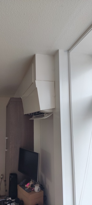

Dit ben ik nog niet eerder tegengekomen hier, dus even showen hoe de airco hier hangt. Ik mocht eigenlijk geen airco van de vrouw, maar op deze manier mocht t wel. Was even afwachten of het werkt maar het werkt prima!
Ik heb wel de temperatuur sensor er uit gehaald, deze heb ik verlengt en ligt op t bovenste schapje.
Het plan is om er nog een keer een klep voor te maken welke open gaat als de airco aan gaat. Dan is t helemaal af.

Makrolon schreef op woensdag 22 november 2023 @ 19:13:

Falcon schreef op woensdag 22 november 2023 @ 19:14:
Uhm, allemaal leuk en aardig maar dit heeft effect op de airflow van je airco en de thermostaat die daar inzit.
Je hebt niks gelezen of wel? Hij werkt prima zo en de temperatuursensor heb ik verplaatst.

Makrolon schreef op woensdag 22 november 2023 @ 19:17:
Kun je er nog onderhoud aan plegen. Cq repareren?

Seafarer schreef op woensdag 22 november 2023 @ 19:25:
Ja hoor! Wel iets minder makkelijk uiteraard. Maar heb de temperatuur sensor ook verplaatst terwijl ik m al ingebouwd had.
Je kan de unit ook deels uit de nis krijgen met de leidingen nog aangekoppeld.
Ik moet zeggen dat het een innovatief project is, waarvoor mijn complimenten. Echter deze manier van plaatsen gaat hoe dan ook ten koste van de efficiëntie van de unit. Enerzijds omdat er onvoldoende ruimte om de unit zit en anderzijds dat hij onvoldoende zijn luchtstroom goed kan wegsturen.
En ik begrijp dat het om de WAF gaat ... maar eerlijk gezegd weet ik niet wat meer afleidt van de esthetiek in de kamer. De unit gewoon ophangen zoals bedoelt of proberen "onzichtbaar" te maken wat nooit gaat lukken... :)
Is het aan de achterzijde en bovenzijde helemaal open oid?
En inderdaad, hoe pleeg je het onderhoud? Zoveel vragen poppen er nu op maar ben wel super nieuwsgierig ;)

renzo4000 schreef op woensdag 22 november 2023 @ 19:49:
Haha dankje
Nee hij is alleen aan de onderkant richting kast open. Boven en achter zit ie dicht.
Ik vind t zelf wel mooi gelukt, en met een klep er voor zie je m helemaal niet.
Maar idd, zelf had ik m ook gewoon opgehangen :9
Het zal heus niet ideaal zijn voor de efficiëntie nee.
Mooi gedaan hoor!
Wat voor voeding heeft de elektra van de binnenunit eigenlijk? Zonder galvanische scheiding hangt je externe sensor aan de netspanning, wel iets om rekening mee te houden.
Op de foto lijkt de ruimte waar de unit lucht aan kan zuigen vrij klein. Heb je hem al aangezet op stand 4. Blaast hij dan nog echt krachtig?

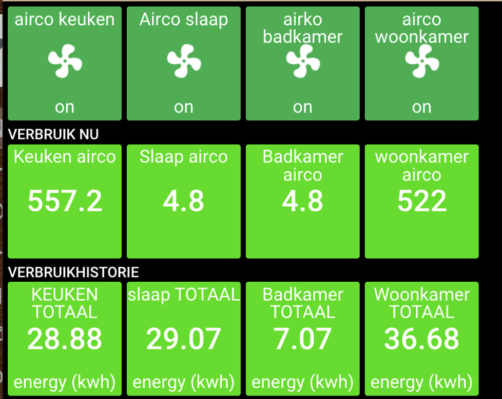

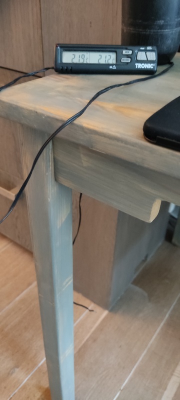

Afgelopen winter had ik in de woonkamer de airco op bijvoorbeeld 22 graden staan. Dan was het langs het plafond rond de 24 graden, maar laag boven de grond maar 18 zoiets. Ik heb destijds veel met een digitale temperatuur meter rond gelopen om die steeds op verschillende plekken te leggen om dit te controleren.
Nu staat de airco op 21 graden in de woonkamer (airco keuken staat niet aan omdat de afkoeling nog niet zo groot is, is een open verbinding met woonkamer) net even gemeten met het losse metertje, is het rond de airco bij het plafond 24 graden en zo'n 15 cm boven de vloer 21.
Dit was met het sensortje op de kast.
Afbeeldingslocatie: https://tweakers.net/i/YHdNXPx4LGnWAAo31n7jKRMiW00=/800x/filters:strip_icc():strip_exif()/f/image/HOSL8kunzKt8Crd2NAuEbR9U.jpg?f=fotoalbum_large
Dit met het sensortje net boven de vloer.
Afbeeldingslocatie: https://tweakers.net/i/5mI3dvF6giCm-esIwUORJcLYoX0=/x800/filters:strip_icc():strip_exif()/f/image/eMKkSQIHdFhHcP6ngnCjRM5m.jpg?f=fotoalbum_large
Dit is de woonkamer airco (koofje gemaakt rond de kast, kast enkele centimeters van de muur af gehaald zodat aanzuig lucht boven en achter de kast stroomt, hij zuigt nu links van de kast, onder de kast aan laag bij vloer en door het kleine koofje rechts van de airco, zitten ook de cv leidingen doorheen (cv staat niet meer aan).
Airco heb ik nu 24/7 aan staan dus hij draait heel de dag op een lage fan stand.
Afbeeldingslocatie: https://tweakers.net/i/cEI3sBAQD5Al1wXsO5IyBS3bxh4=/x800/filters:strip_icc():strip_exif()/f/image/7ZGyWw6BDssQ1HVdhki4gUMz.jpg?f=fotoalbum_large
Afbeeldingslocatie: https://tweakers.net/i/wcFUeD3IqaFNqdIQ1F0vWC4RYZk=/x800/filters:strip_icc():strip_exif()/f/image/V5PnPmEkvatpOHIfZlM4lGoL.jpg?f=fotoalbum_large
Afbeeldingslocatie: https://tweakers.net/i/asUqA2QdXqoh8JwSKnMX_OCPWeQ=/x800/filters:strip_icc():strip_exif()/f/image/74GYL2LgsbrdGlhCRFud9YRw.jpg?f=fotoalbum_large

Robinnoord schreef op donderdag 23 november 2023 @ 01:48:
Nu ik dit allemaal zie.
Bij mijn nieuw te installeren split (3) in appartement (zonder stokende benedenburen) komen twee Mitsu consoles tegen koude voeten. Alleen slaapkamer, ook blazend richting badkamer, gaat boven opgehangen worden.
Hier in Roemenie werken mijn airco's meer dan perfect. Ook bij min 5 of zo. Maar beneden in de keuken koude voeten, zodat ik de CV ietsje bij laat stoken op zeg maar 40 graden. dat werkt perfect, maar wel jammer.
ik kreeg het niet voor elkaar hier consoles te bestellen. Jammer.
Maar 2000 euro voor (alle single) 2x 9000 en 2 x 12000 Gree systemen is natuurlijk niks. Dus maar snel gedaan.
Ik gebruik al 100 jaar Smartthings als Home systeem. En hier een dumpje van Actiontiles info uit Smarthings
Vooral als je lokaties bedient waar je niet bent, is een Zwave/Zigbee stopkontakt een must om te zien of de airco echt is gestart.
Het is nu ca 4 graden buiten en je ziet dat twee vragende airco's bij 500 watt blijven hangen. Ik vraag 20 graden op beide lokaties. De slaapkamer is klein en springt nauwelijks aan, maar ik vraag maar 17 graden daar.

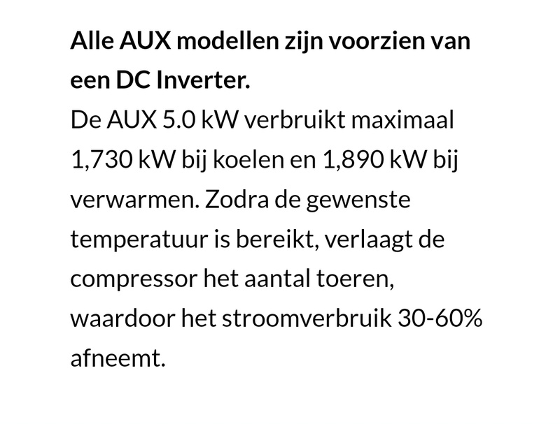

  • Sarcomorbato
  • Registratie: Mei 2022
  • Laatst online: 24-11-2024
Sinds deze zomer hebben wij een 5kw aux qmart hangen. Hij verwarmt prima, de buitenunit is verre van stil te noemen.
Ik heb hem zelf gemonteerd, de inbedrijf stelling laten doen.
Nu valt mij op dat het vermogen wat hij neemt nooit onder de 700w komt. Ook al is de doeltemperatuur bereikt en knijp ik het vermogen wat hij mag nemen via de freedom ac app tot 30%.
Ik kan nergens fatsoenlijke specificaties van dat ding vinden dus vraag ik mij het volgende af:
1) kan hij gewoon niet lager?
of 2) is er iets niet helemaal in de haak met de drukken?
Financieel maakt het me niet zoveel uit want we hebben 5000kwh overschot maar in deze bewolkte tijden wil ik het milieu ook niet onnodig belasten.
Iemand ervaring met dit of een soortgelijk apparaat?

  • M_AW
  • Laatst online: 09:43
Sarcomorbato schreef op zondag 26 november 2023 @ 08:31:

Kan het hier mee te maken hebben? Volgens de info gaat hij max 60% omlaag wanneer de gewenste temperatuur bereikt is. Volgens mijn berekening kom je dan op 756W
Afbeeldingslocatie: https://tweakers.net/i/GjAypkM65M_1TPpvqYTn_OznV-c=/800x/filters:strip_icc():strip_exif()/f/image/r6a6RTaLe2ErzmmXEowmLEIo.jpg?f=fotoalbum_large
