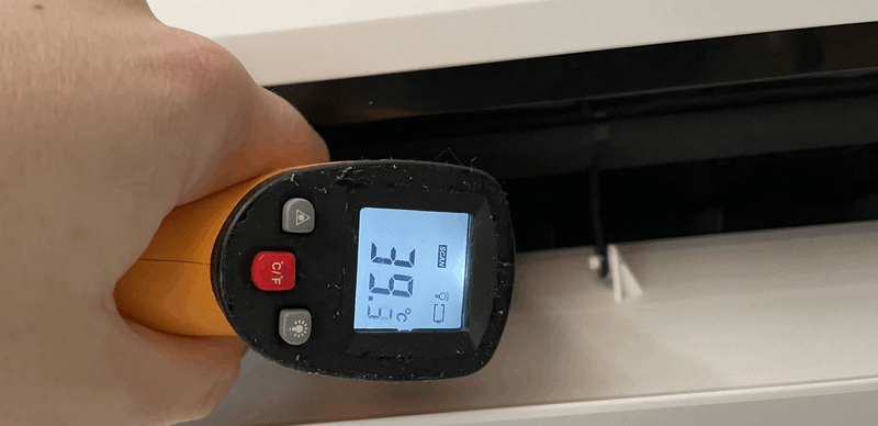

Verwarmen van de bakstenen speelt zeker een rol. Maar over 21 of 22 graden hoef je geen zorgen te maken om verbruik, uitblaastemperatuur is ongeveer gelijk op 30 graden en COP wordt bepaald door temperatuur van de warmtewisselaar, niet kamertemperatuur.
Ik heb toevallig vandaag gemeten. Met een buitentemperatuur van 10-12 graden was het buitenunit ongeveer 4,7 graden.
Het binnenunit blaast op 40 graden, met de ventilator op automatische stand. Afbeeldingslocatie: https://tweakers.net/i/G50e3RTeZ4fbLqzYfz5c-Tk9I4Q=/800x/filters:strip_exif()/f/image/0FfvVMGBQT9GujZfWQVDs7cL.png?f=fotoalbum_large

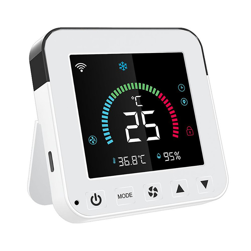

Ik heb onderstaande besteld en ga hier custom software voor schrijven.
Hang je aan de muur of op een kast en kan je dus de airco mee instellen maar ook gebruiken als externe sensor indien gelinkt aan de climacontrol module. Daarnaast kan hij dan direct gelinkt worden aan home automation.
Deze ondersteunt qua icons de meest belangrijke instellingen van een airco(meer dan tado).

Sebazzz schreef op vrijdag 17 november 2023 @ 18:22:
Het binnenunit blaast op 40 graden, met de ventilator op automatische stand. [Afbeelding]
Hey toevallig dezelfde meter, hier komt 49 graden uit de binnenunit en toch draait de unit nog op zijn sloffen als ik naar de compressorfreq kijk, zou rond 300-400 watt zijn, gewoon autostand.
ret=OK,htemp=22.0,hhum=-,otemp=2.0,err=0,cmpfreq=36,mompow=6
Als de buitenunit op vollast draait staat er cmpfreq=84
Buitenunit temp -0.08 bij 2 graden buitentemp.
Dagverbruik 4kwh.
[ Voor 7% gewijzigd door mr_evil08 op 17-11-2023 22:12 ]

Oplossing is een externe sensor:
v&a aangeboden: Mitsubishi Electric WiFi module met draadloze thermostaat
Hoop users hier hebben er al een en (volgens velen van hun) is er een groot verschil in stabiliteit van regeling en kamertemperatuur.

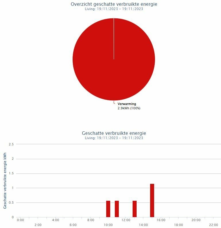

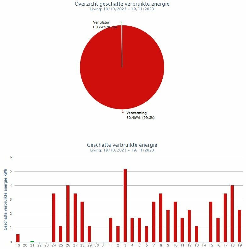

Hmm oke, ik heb dezelfde binnenunit maar andere buitenunit(mxz-2f53vf). Verbruiksgrafiek is hier een py-chart met aan-uit gegevens. Maar niet verbruik helaas. Misschien kan het geintegreerd worden in de climacontrol module die ik heb gemaakt, vandaar mijn vraag. Naar mijn weten is er geen api access naar melcloud met dit soort ruwe data mogelijk.
Ik zie wel het verbruik, maar ik vind de interface niet handig. Om even het overzicht van de dag te bekijken moet je 10x klikken. Hij laat standaard het voorbije jaar zien.
Afbeeldingslocatie: https://tweakers.net/i/ohaNlwIXIl6egVK1K_OadkS8pLY=/full-fit-in/4920x3264/filters:max_bytes(3145728):no_upscale():strip_icc():fill(white):strip_exif()/f/image/NMSt6ISqMwGoehc183UxnZTG.jpg?f=user_large
Afbeeldingslocatie: https://tweakers.net/i/7MRdfWTVIpGCMQhNQSXiLt0gDZo=/full-fit-in/4920x3264/filters:max_bytes(3145728):no_upscale():strip_icc():fill(white):strip_exif()/f/image/S0goiOExCvWkkTt6ClRFORIq.jpg?f=user_large

Verwijderd schreef op maandag 20 november 2023 @ 11:15:
Van wat ik van anderen heb gelezen wijkt dit verbruik aanzienlijk af met de werkelijkheid.
Dus wellicht beter om iets van een shelly of homewizard te nemen.

Ah, dat kan dus wel. Had al naar zoiets gezocht, maar kon er met googlen niet direct wat over vinden (alleen iets als die tado, die dus juist niet handig werkt). Alklima lijkt ze ook nergens te noemen. Is dit een zelfbouw-projectje, of iets van Mitsubishi zelf? Ik neem aan dat ze op AY-units ook werken (je advertentie noemt alleen AP)
De warmte uit de airco stijgt omhoog direct zijn eigen sensor in, dus dat pendelen ga je heel lastig oplossen door wat met de temperatuur te spelen.
Met de externe sensor hier begint de 3.5kW unit op zo'n 600W en schakelt daarna al snel terug naar rond de 120~134W en blijft hier op staan. Minimum van mijn dual-split unit.
Het is geen origineel mitsubishi product en het zou ook op de AY moeten werken. Volgens mij zijn er al tweakers die hem op de AY hebben aangesloten.
Ik kan dit bevestigen, MELCloud rapporteert ergens tussen 20 en 40% hoger verbruik dan ik, via een recent aangesloten Homewizard 1 fase wifi kWh meter meet. Die laatste heb ik nu 3 weken en genoemde afwijking is systematisch, altijd teveel en afhankelijk, kennelijk, van het momentane en dagelijkse gebruik minimaal 20, maximaal 40 %.

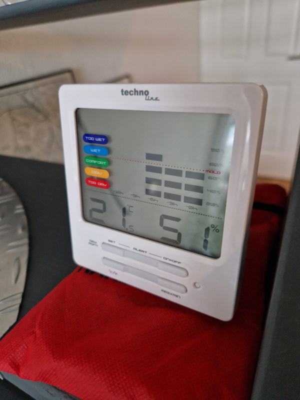

Hoe doen jullie dit? Wij verwarmen nu 24/7 en in de slaapkamer als we er zijn en ik aan het gamen ben staat de airco aan. Echter hebben we mega last van droge lucht en dito last van keel.
Iemand een lucht bevochtiger als tip? Of zetten jullie bakjes met water neer of zo?

Oekol schreef op dinsdag 21 november 2023 @ 06:25:
Zoek even in het vorige topic, dit is daar regelmatig besproken. Hier staat de Venta LW45 Comfort Plus weer aan sinds vorige week. Werkt erg stil en zuinig.
  • macmellow
  • Laatst online: 18-11 19:12
Een airco ontvochtigt alleen bij koelen zoals eerder besproken. Kan heel goed dat het droog is, maar dan zit de oorzaak niet bij de airco volgens mij.

macmellow schreef op dinsdag 21 november 2023 @ 07:59:
Met luchtstroom droogt alles wel eerder, dus vooral je huid. Maar rv% is zelfde ja als vroeger.
Ik zette wel de verwarming hoger omdat het veel minder kost, dat brengt rv% wel omlaag.
Met een nieuwe WTW met enthalpiewisselaar moet ik nog de ontvochtiger gebruiken voor de was, is 65% hier, tegen randje te nat aan en een wasrek vol natte kleding droogt dan niet goed. Wat een luxe probleem. A+ 100% would recommend.
Een airco ontvochtigt niet bij verwarmen, maar verlaagt wel de relatieve luchtvochtigheid, net als elke andere vorm van verwarmen. Dus je hebt drogere lucht in huis :)
Als ik er last van zou hebben, dan zet ik de airco een paar graden lager en trek ik een trui aan :)
Ik heb zelf de Winix L500. Wellicht wat groot voor de slaapkamer.
Je zou op Marktplaats voor een goedkope kunnen gaan om te kijken of dat verschil maakt.
Met de airco is het bij ons ook droger. Verwarmen met de CV zat die meestal rond de 50-60% en als het winter is met de airco zie ik het regelmatig tussen de 30-35% uitkomen.

Willempie27 schreef op dinsdag 21 november 2023 @ 10:42:
Ik denk dat dat wel een goede optie is. Woonkamer staat de airco nu 24/7 aan. Kan die daar wellicht staan en slaapkamer moeten we gewoon heel goed luchten denk ik.

Om mijn bovenverdieping 24/7 18-19°C te houden, heb ik elke dag iets van 4-5 uur lang mijn multi split aan staan... Dan kan hij continu door verwarmen.
Een systeem 1 uurtje aan zetten begrijp ik niet helemaal, dan kan je ruimte bijna niet opwarmen / is er dus ook geen echte warmtevraag denk ik?
De lucht die je in 1 uur opwarmt is weer zo afgekoeld omdat de warmte meteen in je meubels/muren trekt...
3MXM68, 2x FTXJ35. PV 4400Wp, fanatiek Stromeraar, Zero SR/F en helaas nog LPG rijder (1.2 TSI Vialle LPdi - 350.000km)

  • Oekol
  • Laatst online: 09:44
Oekol
waka waka hey hey
Chatslet schreef op dinsdag 21 november 2023 @ 12:20:
Hier hadden we in de woonkamer last van droge lucht. We hebben dat met een Venta Air opgelost. Afhankelijk van hoe droog de lucht is moet die om de 4 a 5 dagen gevuld worden (gaat serieus veel water in). Bijkomend voordeel is dat het apparaat ook als luchtreiniger werkt en aardig wat zooi uit de lucht haalt.
Thanks! Heb er een metertje in de kamer gezet en die geeft aan 51% met 21,5 graden. Dus droge lucht valt wellicht mee. Heb nu twee truien over elkaar aan en ook koppijn. Ijskoude handen. Wellicht word ik gewoon ziek _O-
Deze meter stond eerst op slaapkamer van 8 maanden oude dochter. Daar was het 75% dus wel aan de hoge kant. Daar staat nooit verwarming aan. Wellicht even keer de airco van de gang aanzetten om dat op te lossen.
Afbeeldingslocatie: https://tweakers.net/i/5Zqz_OYeK_c2lNssjrO_xm4lK5A=/x800/filters:strip_icc():strip_exif()/f/image/LuK50UWaUyJ9ESSOYCh7TrP3.jpg?f=fotoalbum_large
[ Voor 9% gewijzigd door Oekol op 21-11-2023 12:49 ]
  • Chatslet
  • Laatst online: 25-11 14:46
@Oekol Even goed in de gaten houden en op meerdere tijdstippen per dag checken. Ik doe het zelf aan de hand van grafieken in Home Assistant en het blijkt dat het toch aardig kan fluctueren. Als we er hier niets aan doen kan het in de ochtend rond de 55% beginnen om dat onder de 40% te dippen en vervolgens weer tegen de 60% aan te zitten. Het weer is behoorlijk van invloed maar zeker ook de warme lucht die uit je airco komt zorgt er voor dat de relatieve luchtvochtigheid vrij snel kan dalen.
Edit: Overigens vind ik 51% wel aan de lage kant hoor. Onder de 50% krijg ik er zelf al last van.
[ Voor 9% gewijzigd door Chatslet op 21-11-2023 12:53 ]
