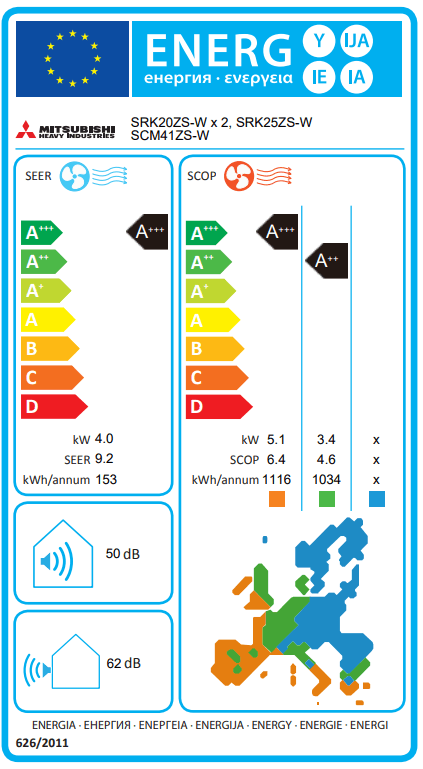

En MHI (kan geen ZSX vinden in de LOT10 generator, dus ZS).
Afbeeldingslocatie: https://tweakers.net/i/t30C_XOo4uV2oQqMkAqV3zhBLoY=/full-fit-in/4000x4000/filters:no_upscale():fill(white):strip_exif()/f/image/wwYItUBvII6nAAC4vVkb0OAv.png?f=user_large
Note: Pdesign van MHI staat op 3.4 kW, is misschien wat laag. Een grotere:
Afbeeldingslocatie: https://tweakers.net/i/Wx699tMgp3bQZ7YfBzZeySGFAsg=/full-fit-in/4000x4000/filters:no_upscale():fill(white):strip_exif()/f/image/zJfWPnzONEhiiBuRf4ih9Mri.png?f=user_large
Is wel minder zuinig, maar is nog steeds ongeveer 1500 kWh voor 4.7 of 5.0 kW aan geleverd vermogen bij -10 in je huis, en evenredig lager benodigde kW bij hogere temperatuur aan de hand van klimaatgegevens van landen in groene zone.

Oh de SCM41 is een rare die alleen met ZS-W werkt, dus die gewoon niet nemen.
Afbeeldingslocatie: https://tweakers.net/i/OZ4YE2e9J-IjtnPLX5BLRTkqxas=/full-fit-in/4000x4000/filters:no_upscale():fill(white):strip_exif()/f/image/Yh2yca0qROrLq6IMHfLFwAyC.png?f=user_large
de 50 met ZSX is zelfde SCOP als Daikin; gewoon goed dus.
De 50 met 2x ZSX in de lab: https://www.eurovent-cert...pant/model/show/200238262
Op de voor Nederland belangrijke deelscores haalt het mooie resultaten, bij +2 en +7 verwarm je meeste tijd van het jaar, dat levert COP van 5.85 en 6 op. Mijn LG doet 3.8 en 4.6... Dan kost het bij +2 een kuub gas vervangen 1.4 kWh ipv mijn 2.1 kWh.

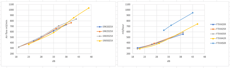

Ik volg niet waar die getallen uit de energielabel komen, beter in de specs zelf kijken van de apparaten. De ZSX is de stilste als het om dB/airflow gaat:
Afbeeldingslocatie: https://tweakers.net/i/ueklJfgW9EyRV18t_kOubz8vNnA=/800x/filters:strip_exif()/f/image/yDiwhPo2Ot5W0k0QdriTxuob.png?f=fotoalbum_large
En ze kunnen idioot hard blazen, ook de "kleine", en heel stil zijn als het nodig is.

  • Ribruijn
  • Laatst online: 28-10 11:28
ThinkPad schreef op maandag 19 augustus 2024 @ 13:42:
Hoi @Richh even een kick van je topic. Ben namelijk wel benieuwd waar de keuze uiteindelijk op is gevallen en wat dan de doorslag gaf?
Ben zelf ook in de markt voor een triple split opstelling, ik neig nu naar een set met SCM41ZS-W met SRK15ZS-WF (2x) en een SRK25ZS-WF.
Ik hoor wat afwijkende geluiden hier over de SCM41, maar ik heb deze ook en juist heel bewust genomen. Kunnen gewoon 3 binnenunits op, in mijn geval 1 x een SRK20ZS-WF en 2 x een SRK15ZS-WF (voor 2 kleinere slaap/werkkamers). Zeer tevreden mee, laag verbruik. Echter alle wel drie ad-hoc verwarmers/koelers.
Daarnaast heb ik voor de woonkamer wel een extra unit omdat deze veel langer aanstaat, met name verwarmen. Dat is dan een 35ZSX singlesplit.
Afbeeldingslocatie: https://tweakers.net/i/zJrCEsg-eEn7Q7S6QUsNFi64DmQ=/800x/filters:strip_icc():strip_exif()/f/image/13Nl0Gq7xjjL2khXhkV6BN9t.jpg?f=fotoalbum_large
