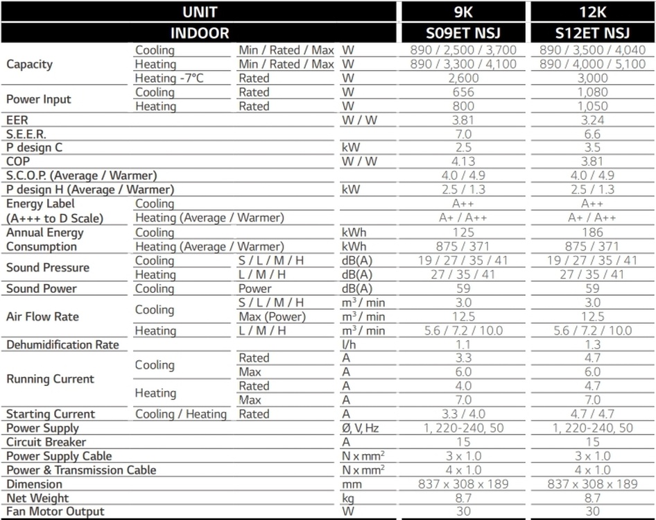

Het is ook heel erg afhankelijk van je apparaat. Een LG S09ET / S12ET die problemen heeft is hetzelfde geval als een FTXM35R - ding is heel goed in koelen en heel erg matig in verwarmen.
Ja, er staat bij de S12ET 3.5 kW koelen / 3.8 kW verwarmen op de specs, maar dat laatste is bij +7 graden waar je niets aan hebt. Zijn echte spec, Pdesign Heating, is 2.5 kW met label A+ en doet het niet beter dan de standaard Haier / Gree die ook zoiets halen. Kansloos dus als je dichter bij nulpunt zit. Je kan hem 24/7 aanlaten en het is maar de vraag of het helpt / of het goedkoper is dan gas op een weekprogramma en aanwezigheidssensor van Nest/Tado/etc.
1 kW x 24h x €0.30 == 6 m3 x €1.2.
Eens er zijn betere alternatieven maar wel tegen een prijskaartje. Voor 630 euro hoor je mij niet klagen.

barta123 schreef op donderdag 7 december 2023 @ 08:59:
Hier staat dus;
https://www.eurovent-cert...pant/model/show/200226480
dat je 2,5kW verwarmingscapaciteit hebt. Waarschijnlijk is hij ook heel vaak aan het ontdooien.
Het kan zo zijn, wat @MotorBeast al eerder aangaf - dat je airco een hoge SEER heeft, dus goed is voor koelen - maar dat de buitenunit erg weinig ruimte heeft tussen de koelribben, wat goed is voor koelen - maar niet zo goed voor verwarmen. Want hij vriest dus erg snel dicht.
Zoals ik heb begrepen is Daikin hier ook gevoeliger voor dan MHI, die vriezen niet zo snel dicht/hebben wellicht meer ruimte tussen de koelribben...
Maar als hij maar 2,5kW kan verwarmen - dan snap ik dat je het niet warm kan krijgen!
Op wat voor basis heb je deze unit geinstalleerd, had je goed gekeken samen met de installateur?
1,2kW is ook echt veel. Om bij -5°C mijn toko warm te houden, trok mijn 3MXM68 met 2 3,5kW units een continuvermogen van iets van 900W... Daar verwarmt ie dus 2 verdiepingen mee bij mij
@martijn22222
Op 1.2 kW E probeert dat ding met brute force ~3+ kW naar binnen te pompen. Dat lukt, voor een korte tijd, en blok binnen wordt heet, buiten 1 grote ijsblok en ontdooien mag weer beginnen en het omgekeerde gebeurt, nu bevriest de binnenunit :)
Effectief is die de hele dag warmte heen en weer aan het pompen. Zonde van je stroom.
Probeer anders er alleen uit te halen wat de unit kan leveren, dus beperk fan speed tot medium, stel temperatuur naar beneden, op unit gemeten temperatuur -1°C, dan moet die naar misschien 400W gaan. Meet dan met een IR thermometer hoe warm de lucht is die eruit komt, en hoe lang hij kan gaan tot defrost.
En vul het hier in om netto vermogen te berekenen: http://hvac-calculator.co...&hum1=50&temp2=30&vol=300
Voorbeeld 15 naar 30°C @ medium (5 m3/min = 300 m3/uur) = 1.5 kW netto.
Ik heb een gevoel dat als je de unit beperk tot half vermogen dat er netto misschien wel meer uit komt dan in de defrost loop
Hier staat dus;
Dat is een interessante pagina. Ik denk voor velen nog onbekend?
Ik ben aan het vergelijken gegaan en zag dat ie de volgende specificaties had;
COP 4.0 W/W
SEER 6.60 W/W
- De tip van het koelen naar verwarmen heb ik gisteren gedaan. Vandaag eens testen of dat dat scheelt. Al acht ik de kans niet zo groot.
- Ik ga nu weer Adhoc verwarmen bij deze temperatuur omdat bij continu verwarmen momenteel ook de temperatuur niet hoger komt dan 18,5/19.
- De ruimte was gisteren om 22.30u. 18,5 graad.
- De ruimte was vanmorgen om 08.00u. 14.5 graad. Dus hij zakt op moment dat alles uit staat 4 graden in de nacht met deze buiten temperaturen....

  • w00key
  • Laatst online: 04-11 00:32
Remco Tr schreef op donderdag 7 december 2023 @ 13:08:
We hebben wat offertes gevraagd voor airco op de zolder. Nu zegt de een dat 2.5kw genoeg is en de ander dat er 3.5kw nodig is. Vandaar dat ik de vraag nu hier even neerleg.
Zolder ruimte 50m3 woning uit 1998 met 2 dakkapellen met HR++ glas in kunststof kozijnen. Verder geen verwarming aanwezig.
Mogelijk word het een multisplit met slaapkamer. Merk word ME of MHI A+++/A++.
Koelen moet op 2.5kw en 3.5kw wel lukken maar hoe zit het met verwarmen?
Welke ME, en welke MHI? Dat is erg belangrijk. Verder zou ik altijd voor een grotere gaan, vooral de buitenunit gaat soms fors vooruit op capaciteit en kan als het niet snel hoeft nog steeds zo zachtjes gaan als de 2.5.
De MHI ZS-W 2.0, 2.5 en 3.5 kunnen allemaal terug naar 0.9 kW koelen en verwarmen, alleen max is anders, je kan dus niet "te groot" kopen en last hebben dat het apparaat steeds start en stopt - als je minder dan 0.9 kW nodig hebt doet de 2.0 kW versie dat ook.
En of het warm genoeg wordt - kijk of je het nu boven warm krijg met een 2 kW ventilatorkacheltje, ja: dan is elke unit okay. Nee, probeer dan 3 kW of 3600W (16A @ 1 groep). Is dat wel voldoende, dan heb je een unit nodig met 3 kW+ "design capacity" vermogen bij echt koud weer, Pdesign heating op energielabel van 3+ kW.
Dat kan de MHI ZSX 35 wel (Pdesign 3.4 kW), maar de SRK 35 ZS zonder X niet (Pdesign 3.0 kW). Andere merken en modellen komen op andere waardes uit.
Het gaat dus om dit blokje van de testresultaten:
Afbeeldingslocatie: https://tweakers.net/i/uAyyqFYWwrYu5azEpOzpcVCBBIc=/full-fit-in/4000x4000/filters:no_upscale():fill(white):strip_exif()/f/image/i3J3bnLh0KtAfQ3f7J4AX897.png?f=user_large
Sommige andere aircos zoals Daikin FTXM 3.5 kW zetten daar maar 2.4 of 2.5 kW neer. Dan heb je veel minder vermogen voor verwarmen dan koelen = niet zo geschikt voor verwarmen, als je het boven niet warm kan krijgen met een 2 kW kachel.
[ Voor 36% gewijzigd door w00key op 07-12-2023 13:42 ]
