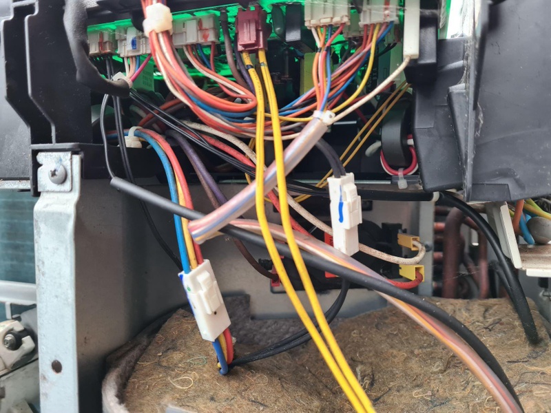

Na 8,5 jaar heb ik toch een reparatie moeten uitvoeren aan mijn Daikin FTXZ35N/RXZ35N (Ururu Sarara). Vorig jaar ook al vage problemen waarbij de unit onder meer dichtvroor en af en toe een H0 storing. Ook nog een keer het koudemiddel laten controleren/bijvullen, maar dat hielp niet echt. In de zomer slechts sporadisch gekoeld wat dan wel weer goed ging. Ook ging verwarmen in november nog wel goed, maar eind november sloeg de unit tijdens verwarmen, ineens om in koelen op maximaal vermogen zelfs wanneer je met de afstandsbediening de unit probeerde uit te schakelen. Binnendeel werd -10°C (gemeten met infrarood thermometer) en dat is niet lekker als het buiten koud is...
Dan sta je voor de keuze. Bestel je een nieuwe print (main PCB buitendeel) of vervang je de complete buitenunit. Een nieuwe print kost iets meer dan 700 euro (slik), maar een volledig nieuwe buitenunit zeker dubbel zoveel. En dan moet je ook nog een koeltechnisch monteur inschakelen. Ik heb de gok genomen door een nieuwe print te bestellen en hopen dat het lukt om deze zelf te vervangen.
De bovenkant eraf halen is nog redelijk eenvoudig en dan is de print al snel zichtbaar. De verrassing zit echter aan de onderkant van de print...
Afbeeldingslocatie: https://tweakers.net/i/Legw5-A9pa9Viw8lIqW-mXZbZRM=/800x/filters:strip_icc():strip_exif()/f/image/wrMh4vTGakPRg4hUp0bs3MFc.jpg?f=fotoalbum_large
Om daar wat beter bij te kunnen, moet de voorkant er ook nog vanaf.
Afbeeldingslocatie: https://tweakers.net/i/z7Gbe6w3IlNjBUp-vWfQ4F5oG3Q=/800x/filters:strip_icc():strip_exif()/f/image/NPrXKPPpPZUJj1X0zLoP8z6L.jpg?f=fotoalbum_large
Dan worden alle draden en connectoren goed zichtbaar. Ik heb veel foto's gemaakt, om goed terug te kunnen kijken waar welke connector moet komen.
Afbeeldingslocatie: https://tweakers.net/i/htzIMHx8STWyJZSje7Jcr2JQtL4=/800x/filters:strip_icc():strip_exif()/f/image/j2VIahyvWtZ48RPCQ6lKLiGj.jpg?f=fotoalbum_large
Help... krijg ik dit ooit weer in elkaar?
Afbeeldingslocatie: https://tweakers.net/i/zRjc_7rxqmwajXbrR8wV4owOdb0=/800x/filters:strip_icc():strip_exif()/f/image/QH5NUWNyCSRsC8r4PdH4BFub.jpg?f=fotoalbum_large
Maar, wonder boven wonder, na veel gescheld, getier en koude klauwen heb ik de unit weer in elkaar gekregen. Dan het grote moment wanneer je de zekeringsautomaat weer inschakelt... en ja, hij lijkt weer normaal op te starten. Het duurt wel even voordat ie opregelt, maar uiteindelijk komt er weer warme lucht de woonkamer in stromen. En dat is erg lekker als je al bijna 2 weken in 12 graden zit...

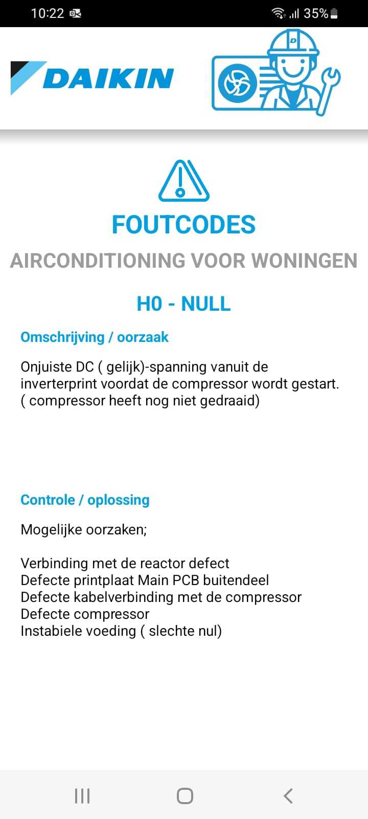

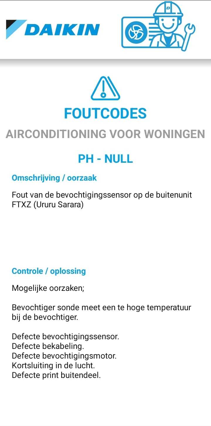

Nu blijft de groene LED nog wel knipperen. Met de afstandsbediening lees ik storingscode PH uit. Gelukkig alleen een foutmelding van de bevochtiger, die ik toch nooit gebruik. Vermoedelijk een van de vele connectoren niet helemaal lekker aangedrukt. Als het wat warmer en droger is nog maar eens naar kijken. Voor nu hoop ik dat ik weer wat jaren vooruit kan.
