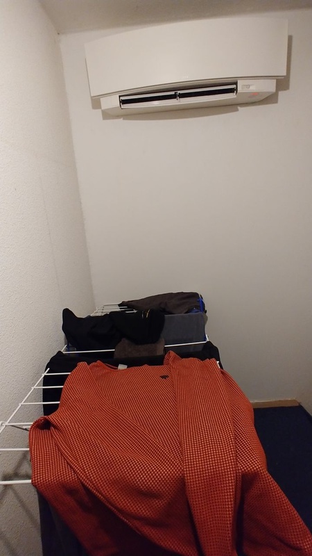

Ik droog zelf zo ook mijn was, staat boven op de overloop, precies onder de unit. Was droogt mega snel, is ook goed want daardoor krijg je geen stinkende was omdat deze te langzaam droogt, en de lucht wordt wat bevochtigd als deze te droog wordt _O-
Heel mooi bijkomend voordeel van de L/L WP, zeker nu - kan veel meer warme lucht laten blazen nu het buiten weer wat warmer is, hehe :D

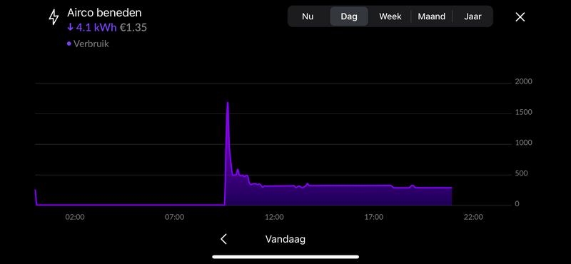

Meerdere standen geprobeerd lamellen en ventilatie snelheid.
Maar kunnen gebruikers hier bevestigen dat een single split Daikin Perfera 5kw niet verder terug moduleren kan dan 280w
Vanaf 9:30hr aangezet. Van 17 naar 21.5 graden in de woonkamer. En de hele tijd steady op a280w, hierbij maakt het niet uit als ik de setpoint op 20,21 of 22 graden zet.
Afbeeldingslocatie: https://tweakers.net/i/VyeCBW2OyJ8g1qPhFCuNhKxPkgo=/x800/filters:strip_exif()/f/image/MVkDKfq8gbVXFEWxEQbxcEU1.png?f=fotoalbum_large
Afbeeldingslocatie: https://tweakers.net/i/yUvH8hpoteaqQ9X-LIuX5xyvvJ8=/800x/filters:strip_exif()/f/image/cbMhGDefr8HE4wHQ29RquHLy.png?f=fotoalbum_large
UberLurker Departement #GG.
  • Slonzo
Slonzo
Taarsidath-an Halsaam
Skrunsies schreef op zondag 10 december 2023 @ 21:03:
Ik heb geen ervaring met de 5kW, maar de RXM35 met een 3.5kW FVXM moduleert zelfs terug tot ~100W.
280W lijkt me relatief gezien veel, maar dat hoeft daarom niet het minimum te zijn, hij kan misschien nog wel wat lager. Maar de Daikin goden hebben beslist dat je momenteel gewoon die [280W * COP zoveel] nodig hebt, rekening houdend met de binnen- en buitentemperatuur, de stand van de maan, de horoscoop van je bakker en het aantal uur dat Elon Musk in de laatste week cumulatief getwitterd heeft over Dogecoin.
  • Skrunsies
  • Registratie: Maart 2021
Slonzo schreef op zondag 10 december 2023 @ 21:09:
Ik ben ook niet ontevreden hoor met die 280w. Maar was nieuwsgierig als ik misschien nog iets tweaken kon.
Daarom ook mijn vraag als er gebruikers zijn die dit systeem onder de 280w kunnen krijgen. Zo nee, dan kan ik weer aan het bier en hou ik op te prutsen :9B
Skrunsies schreef op zondag 10 december 2023 @ 21:13:
Buiten unit: RXM50R5V1B
Binnen unit: FTXM50R2V1B
Oh, dan kan je nog wat aanmodderen met 1 of meerdere van deze:
- Demand control zo laag mogelijk (40%), in te stellen in de Onecta app
- Fan op maximum (5/5)
- Niet recht naar voor/onder blazen, lamellen goed afstellen voor je ruimte
- Bidden
- 'Geheugen' even resetten door kort (half minuutje) naar koelen over te schakelen en dan terug naar verwarmen
Ik kan het niet exact zeggen maar zo ongeveer rond de 300 of iets meer zit ik ook wel
Met zo’n weer als vandaag met een vergelijkbare set in single split moduleert die bij mij terug tot rond de 250w, wel met econo mode aan omdat het niet echt koud is. Geen idee of die 30w door de econo stand komt, maar wellicht kun je dat eens proberen om net dat beetje te pakken. Ik laat hier altijd 24/7 draaien met een setpoint van 19 graden in de nacht en 20 graden overdag.

Geregeld wordt hoer en in het L/W warmtepomp forum vermeld dat de verbruiksgegevens van MELCloud nogal onnauwkeurig zijn.
Vandaag maar weer eens gekeken.
Volgens MELCloud verbruik vandaag van 0300 tot 1600 (verbruik van 16-17 uur wordt nog niet gerapporteerd) is er 13.2 kWh verbruikt. De HW kWh meter geeft een verbruik aan van 8,9 kWh, maar daar moet nog 0,6 kWh af voor verbruik 16-17 uur. Dus 13,2 kWh versus 8,3 kWh. Dus MELCloud rapporteert ca. 60% !! hoger verbruik
Afbeeldingslocatie: https://tweakers.net/i/o-IuQ_s8Mi7vL7-wzUnBi-Ma_tc=/800x/filters:strip_exif()/f/image/iVMzXHRfKbZCTmUeFl81Dj2Y.png?f=fotoalbum_large
Afbeeldingslocatie: https://tweakers.net/i/eZaJ4uUettvpSRRbrr5bLUnDStc=/800x/filters:strip_icc():strip_exif()/f/image/a928Kr39m2UcvPZbnYbo16n9.jpg?f=fotoalbum_large.
Dat is wel kras. Iemand enig idee waar dit aan kan liggen?
Mitsubishi Electric PUZ-WM 112YAA; ERPT20X-VM2E; PV 3900 Wp ZW, 3900 Wp NW
  • w00key
  • Laatst online: 04-11 00:32
EVfan schreef op dinsdag 12 december 2023 @ 17:12:
Volgens MELCloud verbruik vandaag van 0300 tot 1600 (verbruik van 16-17 uur wordt nog niet gerapporteerd) is er 13.2 verbruikt. De HW kWh meter geeft een verbruik aan van 8,9 kWh, maar daar moet nog 0,6 kWh af voor verbruik 16-17 uur. Dus 13,2 versus 8,3. Dus MELCloud rapporteert 60% !! hoger verbruik[Afbeelding]
[Afbeelding].
Shitty interne meter. Gewoon niet gebruiken, je kan het niet fixen.

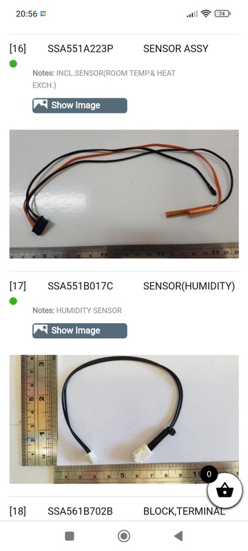

  • xHEMANx
  • Registratie: November 2022
  • Laatst online: 20-10 13:48
Bah. The temperatuur sensors zitten vast in een pijpleidinkje. 😑
Dat weer proberen los te krijgen zonder de boel te slopen.... 😓Afbeeldingslocatie: https://tweakers.net/i/LR4L4DU_SM-9ha91KhWTfYx5rs4=/x800/filters:strip_icc():strip_exif()/f/image/zP7dpwm6HGqICYfGC4NOYtAm.jpg?f=fotoalbum_large
[ Voor 58% gewijzigd door xHEMANx op 12-12-2023 20:46 ]
MHI single-split SRK35ZS-W, '65 woning, oud dubbelglas, spouw volgespoten (wol). 76m3 woonkamer.
  • gAzu
  • Laatst online: 22:33
xHEMANx schreef op dinsdag 12 december 2023 @ 20:46:
Dat weer proberen los te krijgen zonder de boel te slopen.... 😓[Afbeelding]
Nee, die moet je laten zitten.
Rechtsboven zit in een apart hokje een zwart blopje die met 2 draadjes naar een connector op het moederbord loopt.
Die is er prima uit te wurmen.
Hier hangt ie al een tijdje naast de unit

Kan iemand bevestigen welke nu de temperatuur sensor is, die de setpoint regelt zegmaar....
Afbeeldingslocatie: https://tweakers.net/i/sBwaNREwNSOu-tT6f5B4MYptQZ0=/x800/filters:strip_icc():strip_exif()/f/image/qO8tMkdHlQt9F27ARMC1ESRq.jpg?f=fotoalbum_large
Kan dat zwarte sensortje niet vinden op de tekening..

mr_evil08 schreef op dinsdag 12 december 2023 @ 13:37:
Bekijk het eens in de App als je een Wi-Fi module hebt of de binnenunit niet toevallig zijn eigen warmte zit te registreren.
PS Singlesplit kent dat probleem ook wel bij verkeerde plaatsing.
Ik blaas wel onder 45 graden naar voren/onder uit maar zeker de units boven zullen last hebben van de eigen warmte aangezien ze in een veel kleinere kamer hangen dan beneden en niet echt op de deur gemikt kunnen worden. Vandaar dus wat trucjes om dat op te lossen (ventilator die wegblaast, deur open) maar hoe dan ook lijkt ie bij 2 of meer units aan gewoon hoger te beginnen en het probleem dus alleen maar erger te maken.

De airco heeft trouwens vannacht uit gestaan (15.8 graden in woonkamer) en hij is de boel nu aan het opwarmen op auto fanspeed.
Eerder lukte dat niet en had ik deze instelling:
1 uur max speed, 1 uur med speed en dan auto. (Ofwel 2 streepjes fanspeed.) Dan warmt die de kamer voldoende op in de eerste 2 uur, en koelt het niet verder af dan 19.5 graden als hij weer op stand 2 gaat blazen.
Ben benieuwd of het nu gaat lukken op auto fan stand?
Mij airco hangt in de hoek. 3d auto stand en ingesteld op een in de rechterhoek hangende airco. Dat is hier de beste stand die erop zit. (Alles zorgvuldig getest) slecht geisoleerd huis.
Hij is nu een uur en een kwartier bezig. Blaast volgens mij op stand 3 nu. Overal in huis 20 graden.
Benieuwd wanneer hij terugschakeld naar stand 2? Eerder had hij dat nu al gedaan en zou het aan de andere kant vd kamer weer afkoelen naar 17.5 graden. En pas aan het einde van de dag weer rondt de 19 graden zitten. Op stand auto.
Na een uur en 20 min schakeld hij terug naar fan 2. Ben benieuwd of hij het nu op temperatuur gaat houden door wat extra te blazen als de temp toch weer te ver zakt achter in de kamer? Als ie dat zou doen, dan is het zeker een verbetering.
Kijken hoe de temperatuur hier de rest van de dag stabiliseert?
Het is alleen wel erg warm geweest vannacht. Dus zou het de komende dagen verder moeten testen.
Afbeeldingslocatie: https://tweakers.net/i/pt5JlMUHFuw7LTN3fmQFJbIhoHM=/x800/filters:strip_icc():strip_exif()/f/image/2PQ3nu5vBdaCXNOfdUwfVgDz.jpg?f=fotoalbum_large

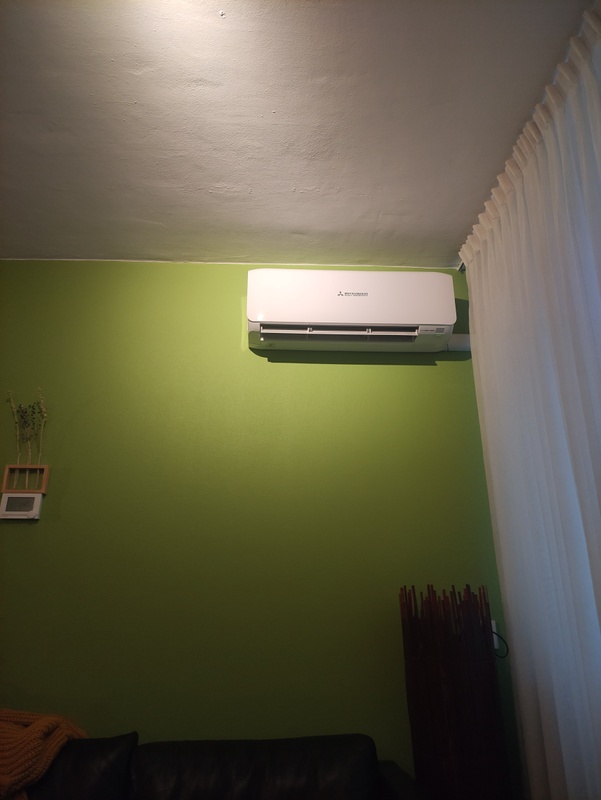

Voeler naast de airco gaf bij mij onvoldoende resultaat, ik heb een extra kabeltje (part) besteld(kost 9 euro bij Daikin incl verzendkosten), vervolgens doorgeknipt en een 20 meter CAT6 kabel aan gesoldeert met krimpkousen, deze loopt via de plinten naar een logischer plek in de kamer op CV thermonstaat hoogte.
De extra part is voor zodat ik altijd terug kan bouwen naar orgineel.
(Die gordijn op de foto plaagt de binnenunit ook).
(De sensor lager hangen gaf bij mij ook niet de gewenste resultaat, ik moest het echt elders hangen).
[ Voor 7% gewijzigd door mr_evil08 op 13-12-2023 09:33 ]
