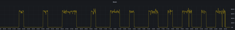

barta123 schreef op dinsdag 12 december 2023 @ 19:17:
Is er hier ooit iemand geweest die zelf de COP waardes on the spot bepaald heeft?
Ik snap dat het lastig te bepalen is. Eigenlijk moet je de Tin over Tuit bepalen en ook het debiet aan lucht door je unit heen in m3/h weten.
Ik heb sinds kort een benadering draaien. COP is simpelweg een mapping van buitentemperatuur op een benadering van de COPs die eurovent aangeeft bij 12, 7, 2, -2, -7, -10, ... graden C. En wisselt ook tussen mappings met hoeveel binnenunits tegelijk draaien, want dat heeft grote impact (zie bvb. duo unit, 1 binnenunit draaien = COP 2.9 terwijl 2 units draaiende COP ~4.2 zou opleveren).
Met de thermal output van living/keuken is nog wat mis, die berekening klopt niet echt, moet ik nog bekijken.
De rest ook met een flinke korrel zout nemen, het zijn allemaal benaderingen.
Afbeeldingslocatie: https://tweakers.net/i/jel3EnaC4oG9L6-YocbURnZQ7C0=/800x/filters:strip_exif()/f/image/ctDiP3Ia24I1WZzJy6pVY8qK.png?f=fotoalbum_large
[ Voor 4% gewijzigd door Slonzo op 13-12-2023 11:49 ]

Slonzo schreef op woensdag 13 december 2023 @ 11:44:
Ik heb sinds kort een benadering draaien. COP is simpelweg een mapping van buitentemperatuur op een benadering van de COPs die eurovent aangeeft bij 12, 7, 2, -2, -7, -10, ... graden C. En wisselt ook tussen mappings met hoeveel binnenunits tegelijk draaien, want dat heeft grote impact.
Die 3MXM68 draait mooi zuiniger dan je duo split :+

elektriekert schreef op woensdag 13 december 2023 @ 11:46:
Alleen als alle 3 de binnenunits samen draaien, ik heb nu dus geforceerde schema's waarbij ik er voor zorg dat alle units tegelijk aangaan voor periodes van 30 tot 60 minuten. Zodat de boel zeker niet gaat pendelen, dan is de COP weer dramatisch.
Afbeeldingslocatie: https://tweakers.net/i/fXpiqq0NuxLlPAsprsl3CRADSUY=/800x/filters:strip_exif()/f/image/fHSA8B1MZqgu8XFgbXBexAjn.png?f=fotoalbum_large
Dat is een screenshot bij lagere buitentemperaturen en met demand control voor alles op 40%. Dan werkt het 'goed'* en relatief zuinig. Nu de buitentemperatuur weer wat hoger ligt, wordt het weer een drama en moet ik het schema weer omgooien en minder frequent draaien.
Gaat binnenkort ook allemaal de vuilbak in aangezien Daikin de API access gaat nekken (150 requests/dag, kan je niks mee).
*Alleen maar 'goed' omdat het momenteel ruimtes zijn waar we geen langere periodes verblijven, anders is het comfort dramatisch. Ik heb er verder nog altijd geen goed woord over :P

TereZz schreef op woensdag 13 december 2023 @ 11:47:
Zo simpel is het niet. Volgens mij is het een combinatie van opgenomen verbruik, fanstand/luchtoutput (te halen uit de specs), buitentemperatuur en binnentemperatuur en de COP grafieken uit de specs. Dan heb je volgens mij een benadering van je COP. Hoe je dat allemaal samenbrengt klinkt voor mij nog vrij ingewikkeld
... benadering ...
... simpelweg ...
... flinke korrel zout ...
... benaderingen ...
:P
Het is inderdaad niet zo simpel, daarom is het een benadering. Die andere factoren heb/ken ik niet, dus kan ik niet voor corrigeren. Maar met een benadering kom je al een heel eind, het hoeft niet allemaal exact te zijn om er iets uit te leren :)

Was super tevreden. Airco werkt op auto stand perfect.... Tot... Vanavond de afzuigkap aan ging. Nu blaast hij al een uur lang vol gas. Is al 3 graden extra opgewarmd, wordt hier een sauna. 😅
Had inmiddels al wel een adresje gevonden voor een nieuwe MHI sensor. Kosten 53 euro. Maar ik betwijfel nu of de sensor nog verder verplaatsen niet nog een dollere airco opleverd...Afbeeldingslocatie: https://tweakers.net/i/PYNDSP-SND-_VFGjZiLWqI0xD3o=/800x/filters:strip_icc():strip_exif()/f/image/kUTcGvEOOAKCPvxPWrVWfjpP.jpg?f=fotoalbum_large

Ah hij trekt koude lucht van buiten door het gat in de muur heen door de witte koker precies langs de sensor.
Verplaatsen dus dat ding. Morgen even een gootje kopen. 😁

  • xHEMANx
  • Registratie: November 2022
  • Laatst online: 20-10 13:48
Foutje. De externe temp sensor was even vast gelopen. 😅

Dat is dus wel wat ze zeggen wat nodig is om de subsidie te te krijgen.
Bij MHI kan je dus de koelmodus uitzetten. Ik zie dan geen reden meer om geen subsidie ervoor te krijgen.
Afbeeldingslocatie: https://tweakers.net/i/r8mhfJY6sC2KSK9TQjPZsppK09Y=/800x/filters:strip_exif()/f/image/sqaffb7SySAlcluP79yqvfZi.png?f=fotoalbum_large
