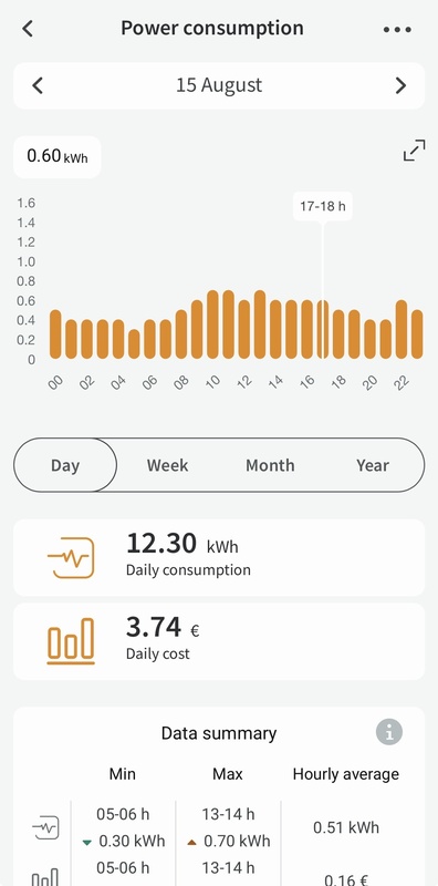

  • w00key
  • Laatst online: 25-10 12:35
RonJ schreef op donderdag 19 maart 2026 @ 15:48:
Een 2,5kW in een trapgat hangen en daarmee 2-3 slaapkamertjes van 2x3 koelen, ja dat werkt. 100m2 en 5 kamers een beetje comfortabel koelen vanuit 1 unit op de gang? Nee. Ik zie je post met "mijn nieuwe enorme 7kW bakbeest blaast eerst 10min op 80dB en slaat daarna af" wel tegemoet de komende tijd. :)
Niet met koelen. Als ik een "3.5" met een 5.2 kW multi buitenunit aan zet op "Jet" dan trekt die gewoon 1500W+. Op 4 EER is dat 6 kW en dat houdt hij lang vol.
De grap is dat de unit hoog hangt, lekker alle warme lucht op zuigt en naar beneden koud uitblaast.
Met 100 m2 en op een verdieping zodat de kou goed kan ontsnappen kan je makkelijk hetzelfde bereiken. Tot de gang 18 graden is op plafondhoogte en kamers op 21-22, dan mag die lekker afslaan.
Voor al die mensen die roepen dat koelen geen ruk kost, dit draaide 24/7 vorige jaar en pieken zijn serieus hoog. Dit is 5 min smoothed, als ik een kamer snel wil opwarmen of afkoelen is het 2 kW+ voor eventjes.
Afbeeldingslocatie: https://tweakers.net/i/-YTrf7GqOcqpDHg6YWLADkMsXuU=/800x/filters:strip_exif()/f/image/tvA2lYSl3unOq1vXOyeHhhV0.png?f=fotoalbum_large
Een 7 kW unit gaat iets hoger, tot 2 kW vermogen. In een erg warm huis is dat prima.
[ Voor 26% gewijzigd door w00key op 19-03-2026 17:06 ]
  • RonJ
  • Laatst online: 15:19
w00key schreef op donderdag 19 maart 2026 @ 16:57:
Precies zoals de bedoeling is dus?
Het gaat om de verdeling van die 100m2. En 21-22 is mij veel te warm voor slaapkamers, maar ieder zn ding.
Nogmaals, als jij 'm op turbo/jet/powerful zet is het toch ook de bedoeling dat ie z'n volledige vermogen gaat inzetten? En verder zegt dit vooral iets over je isolatie/zoninstraling.
Mijn koel-/ontvochtigen verbruik voor de zomer is zo'n 470kWh per jaar, voor het hele huis (168m2). En dan hou ik de slaapkamers 24/7 op 18, de rest op 21. Zou 108 euro kosten zonder PV. Dus ja, koelen kost geen ruk.
Ook 15-8-2025 en ook het hele huis (2x2,5 en 1x 3,5 op een 3MXM52):
Afbeeldingslocatie: https://tweakers.net/i/VFxT2nJz_PWP4oVWPeKnDDeIp8s=/x800/filters:strip_icc():strip_exif()/f/image/etJTbDtYQHNW9NSKxOsC0mYA.jpg?f=fotoalbum_large
En ook hier kan verder niemand echt iets mee, want ieder huis en installatie is anders.
All-electric.

Maar waarom denk je dan 7 kW nodig te hebben? Stel je verbruik is 470 kWh in de zomer, dat is 5 kWh per dag oftewel zo'n 200 W continue. De lichtste unit kan dat gewoon. Met 21-22 graden overbrug je ook maar 5-10 graden t.o.v. buiten.
  • w00key
Martin7182 schreef op donderdag 19 maart 2026 @ 19:48:
Stel je {insert niet onderbouwd getal}... Daar gaat het al mis.
Ik heb net een screenshot geplaatst van de airco stroommeter met 23 kWh als score voor 1 dag. Waarom denk je dat 5 kWh voldoende is voor 100 m2 zonder te weten wat voor huis het is?
  • Tommie12
  • Laatst online: 06:37
Je vergeet de COP factor.
Als je 5 kWh per daag aan stroomverbruik hebt, dan pomp je ca 30-35 kWh aan warmte naar buiten. Blijft minder dan 2 kW continu.
Het zal met die opstelling zaak zijn om die lang en continu te laten draaien, en ja, mogelijk is 2 of 3 kW genoeg vermogen, maar die gaat dan zowat continu vrij hard kunnen blazen.

Nee, die vergat ik niet. 200 W continue verbruik kan met de lichtste unit, zowel single- als multisplit. Met een 7 kW kan het ook en die blaast niet zachter, integendeel. In de zomer hoef je maar 5-10 graden te overbruggen, waar hebben we het over? Grof geschut heb je alleen in de winter nodig als je 20 graden moet overbruggen en de unit elk uur dichtvriest.

De warmte cummuleert gewoon enorm snel omdat het vastgehouden wordt door de isolatie, waardoor het zelfs bij ventileren gewoon warm wordt. In de winter een voordeel in de zomer is actieve koeling echt noodzakelijk.
Zie hieronder ons verbruikspatroon voor verwarmen en koelen over 2025. Directe zon instraling is bij ons amper aan de orde.
Afbeeldingslocatie: https://tweakers.net/i/UJ91-IijF-HrKVFRqBG7h2eIkoE=/800x/filters:strip_exif()/f/image/TnpSd0V8srK5ZfNup0HewmKj.png?f=fotoalbum_large
[ Voor 85% gewijzigd door revolution-nl op 15-05-2026 15:49 ]
