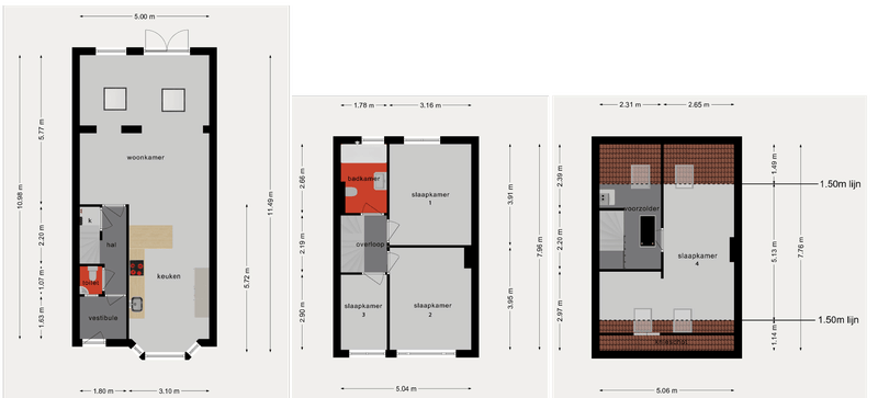

Ik zoek advies over de aanleg van airco’s in onze woning. Ik heb al een lucht/water warmtepomp dus het gaat primair om koelen. De woonkamer heeft een open keuken en een oppervlakte van 48m2 / 130m3. Onze eigen slaapkamer (1 in de plattegrond) is 13m2 / 32m3.
Plattegrond:
Afbeeldingslocatie: https://tweakers.net/i/kj5EN8rzu-Y1xgEI6uM3iA-m-h4=/800x/filters:strip_exif()/f/image/SMa6CXSM9XWMLINGXdFnCAK7.png?f=fotoalbum_large
Ik verwacht niet dat onze slaapkamer en de woonkamer vaak tegelijkertijd gekoeld zullen worden, dus een multisplit lijkt me hier niet handig in verband met het grote verschil tussen de inhoud.
Ik overweeg alle slaap / werk-kamers meteen van airco’s te voorzien, maar een multisplit met 4 binnenunits zoals de MHI SCM71 gaat snel richting de 7kW en lijkt me ook gevoelig voor pendelen als niet alles tegelijkertijd aan staat.
5 buitenunits zie ik niet echt zitten, maar bijvoorbeeld 3 zou nog wel passen, dan kom ik op de volgende samenstelling:
MHI SCM40 + 2x SRK20 (slaapkamer 1 + 2)
MHI SCM45 + SRK20 (slaap / werkkamer 3) + SRK35 (slaapkamer 4 / zolder)
MHI SRK50 voor de woonkamer
Is dit qua vermogens een logische verdeling? Zie ik dingen over het hoofd?

Je lijkt al aardig in de buurt te zitten, maar volgens mij hebben we het hier over een redelijk gemiddelde maar ruime/uitgebouwde rijtjeswoning, dan zou ik al snel naar een 25 voor de zolder en in ieder geval voor 1x35 of 2x25/2x20 voor de woonkamer gaan, met name dat laatste eigenlijk. Een 50 is meestal helemaal niet nodig en ook niet fijn voor thuisgebruik omdat ie fors groter en lawaaiiger is (muv de Daikin Stylish)
Maar ik mis dus eigenlijk nogal wat informatie, belangrijkste vraag, hoe goed is de isolatie? En, waar is het zuiden? Wat voor glas/zonwering heb je (daarbij denk ik met name aan het dakraam achterin de woonkamer en op zolder)? Dat maakt allemaal nogal wat uit qua koelbehoefte. En ik zou graag begrijpen hoe de kamers gebruikt worden. Is de zolder bijvoorbeeld het thuiskantoor?
Qua buitenunits, waar komen die? Is het gunstiger qua looks om 2 wat hogere units te hebben of 3 wat lagere? 2x3- of 3+2-multi is goedkoper en zou bijv. een mooie combi kunnen maken tussen woonkamer en thuiskantoor als die beide overdag draaien. Geeft ook een wat mooiere faseverdeling naast een L/W warmtepomp.

Terechte vragen over ligging, isolatie, etc. De voorkant van het huis is pal op het zuiden, de zolder hebben we opnieuw geïsoleerd met 200mm houtvezel (Rd 5,5). Daarnaast ook WTW aangelegd. Glas is nog oud dubbelglas uit jaren 90, gaan we ooit nog vervangen maar voor nu moeten we ivm budget keuzes maken. Nergens zonwering aanwezig.

Qua gebruik van de kamers gaat het de komende jaren nog wisselen. Wij slapen in slaapkamer 1, en de slaapkamer 3 wordt over een halfjaar gebruikt als babykamer. Mochten er meer kinderen komen dan verwacht ik dat slaapkamer 3 uiteindelijk een werkkamer wordt. Voorlopig zal de werkkamer in slaapkamer 2 zijn, of eventueel de zolder.
Duidelijk dat een 50 voor de woonkamer te groot is. Wellicht is alles nu koelen ook te optimistisch / voorbarig, maar ik zou liever wel voorbereid zijn op de toekomst. Wat zou een goede verdeling zijn qua buiten / binnen-units? Er liggen 8 zonnepanelen op het zuiden en nog 8 oost/west op de schuur dus stroom in de zomer is er genoeg...
