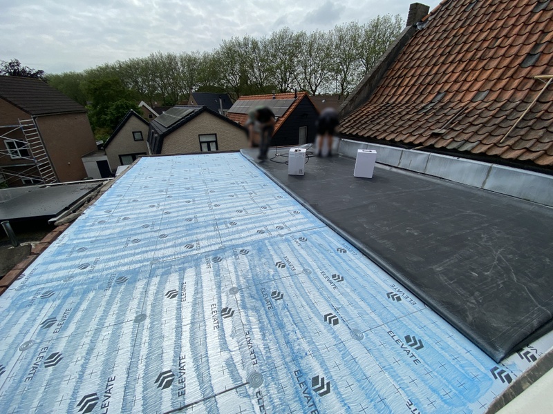

Je dak-isolatie ga je de meeste winst mee behalen. Ik ging op m'n woonkamer van nul naar iglo en dat scheelde met exact dezelfde omstandigheden 2.5 graad aan verlies over 8 uur tijd (!!!!).
Is dat pir boven op het dak met daaroverheen nog een alu folie ?
80mm PIR met cachering en daaronder nog een dampscherm. Had er eigenlijk 140mm gewild maar dan gaan m'n deuren niet meer open :+

Was echt gigantisch. Heb ergens de grafieken, je ziet gewoon dat de binnentemperatuur niet meer paralel loopt aan buiten. Ik heb zelfs nog een hele voorgevel met enkel glas, dat gaat volgende maand sneuvelen :9
Om bovenstaande gelijk even te koppelen aan L/L: waar de woonkamer nu een complete flatline is qua temperatuur schommelt de werkkamer (koos isolatieloos) met zijn enkel glas als een jekko. Isoleren werkt, met groet van Jesse.
