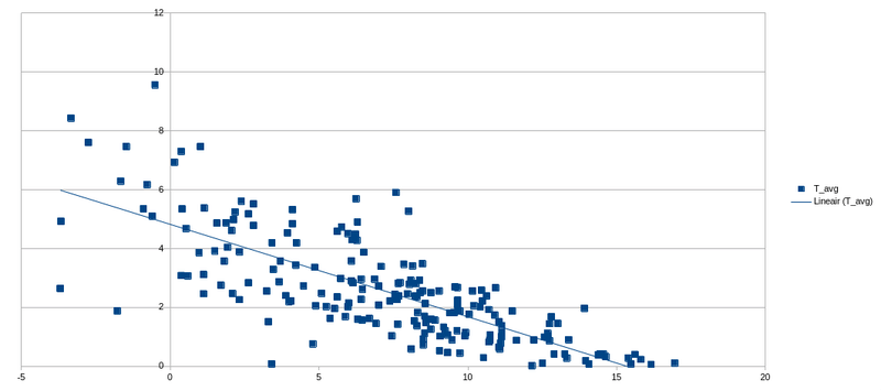

Deze maand:
81kW stroom
15m3 gas
De kleine unit zit nu aan de 1.8kWh (thuiswerkdag) en gas op 1m3. Gisteren was het 5.8kWh en 0.95m3 gas.
Afbeeldingslocatie: https://tweakers.net/i/Vdy1t51WoQdRPTP6PuhideCAs8U=/800x/filters:strip_exif()/f/image/kxX2wdEOo8YH1NpjiuDUI7EW.png?f=fotoalbum_large
Geplot gasverbruik van alle metingen van 2022. Het jaar dat ik nog op gas stookte. X as is de temeratuur van Buienradar, y as is het gasverbruik. De lijn is het gemiddelde. Ik zou dus nu op 5m3 uit moeten komen. Dus zolang ik onder de 16kWh blijf is het winst. ((5-1)*4). Stroom kost een kwart van gas ongeveer.

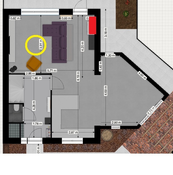

  • Kirretje
  • Laatst online: 10-11 14:33
Even een praktijkvraagje / inzicht vraag. Ik lees her en der positieve verhalen over het toepassen van een plafondventilator i.c.m. airco unit.
Ter info: ik heb een MHI 3,5 SRK ZS-W hangen op het rode plekkie. Functioneert voor 80% van het stookseizoen eigenlijk heel prima. Maar als het wat kouder wordt moet ik toch wel de unit op fanstand 3 van 4 hebben om de warmte fatsoenlijk te verspreiden. Gaat opzich nog prima, maar zou mooi zijn wanneer ik op stand 2 hetzelfde resultaat bereik - mooi stukje stiller etc.
Tussen zithoek en eethoek zit uiteraard wat verschil (een graad ongeveer). Logisch ivm de hoek die we daar hebben. Geen groot probleem op zich
De vraag luidt:
Zouden we merkbaar verschil hebben bij het toepassen van een plafondventilator op de ingetekende plek? Met de ventilator op winterstand hoop ik de warmte die zich aan het plafond verzamelt wat omlaag te kunnen drukken en daarmee een eventuele warmtebubbel rond de airco te voorkomen - en wie weet nog wat positief effect in de eethoek :9
Afbeeldingslocatie: https://tweakers.net/i/-6nbCoyQ_sj0Ar-YdqXRYM76cOs=/fit-in/4920x3264/filters:max_bytes(3145728):no_upscale():strip_icc():strip_exif()/f/image/ttDgTuBwhYg3JfUjgm2J7UXm.jpg?f=user_large
PS. Nu met temp rond het vriespunt pruts ik wat aan met combi vloerverwarming (gasgestookte cv ketel) en de airco - maar daar is de optimale combo nog niet gevonden. lees: daar gaat een bak gas doorheen :X

Headshot_NL schreef op woensdag 20 november 2024 @ 14:00:
Ik denk dat een goede warmteverliesberekening leidend moet zijn. (...) Het kan best zo zijn dat je 4 of 5kW nodig hebt maar ik zou niet standaard een maatje te groot pakken.
Ben ik met je eens, en ik heb ook als eerste een warmteverliesberekening voor mijn woonkamer gedaan waarbij ik uitkwam op 3,34. Maar ik vond dat in een matig geïsoleerd huis echt te krap voor een 3.5 airco in de koude winterdagen. Bovendien was mijn keuze beperkt. Ik wilde per se een vloermodel van Daikin, maar die zijn er alleen in 3.5 en 5 kW en niet in 4.2 ertussenin, zoals de wandmodellen.
Dus daarom heb ik gekozen voor de 5 kW. En nogmaals: vorige winter merkte ik dat een airco het echt moeilijk heeft bij buitentemperaturen lager dan -5 graden. Dus ik weet bijna zeker dat ik het in mijn situatie niet met een 3.5 warm genoeg had gekregen. En het alsnog bij moeten zetten van een elektrisch kacheltje vind ik pure armoe als je bewust voor een airco als hoofdverwarming kiest. ;)

Jammie schreef op woensdag 20 november 2024 @ 17:38:
Ja ik heb dan toch het vermoeden dat die berekening niet goed gegaan is. Anders had je dat bij -5 zeker moeten redden.
Het losse kacheltje is inderdaad niet echt fraai. Maar ik zet dan liever eens per 5 jaar een paar uur het kacheltje aan. Het alternatief is in elk voor en naseizoen een erg pendelende airco. Qua comfort voelt dat ook armoedig aan.
Ik heb het nog niet nodig gehad de afgelopen jaren. Je stookgedrag moet je er wel op aanpassen.

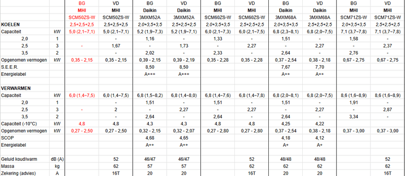

remzor schreef op woensdag 20 november 2024 @ 18:01:
Als ik zo snel kijk: ander design, prestaties bij -10 een stuk slechter, iets minder zuinig en luidruchtiger.
Haha duidelijk, dankje. Ben benieuwd of ik spijt krijg van de 700 die ik heb bespaard. Leidingen zijn in iedergeval al gelegd omdat plafond toch open lag voor aanbrengen van isolatie. Die liggen nu mooi geisoleerd tussen de pir platen :*)

Ook in de markt voor vervanging en uitbreiding van ons airco systeem. In basis voor koelen maar verwarmen is nice2have. Het CV-systeem met radiatoren boven en vloerverwarming beneden blijft bestaan. Ik ga ook mijn eindeloze hoeveelheid warm water van mijn CV-systeem niet opgeven. :P
De installateur heeft als volgt aangeboden
MHI-ZS
BG: 3.5+3.5+2.5 op een SCM71.
VD: 2.5+2.5+2.5 op een SCM60.
De 2x 3,5 komen op 2 plekken in de L-vormige woonkamer van 38+25 m2 om meer warmte te spreiden. De 2,5 komt in een kantoor van 10m2. In de L-vormige kamer zit nu een enkel 5 kW Daikin vloerridder die ik veel te veel herrie vindt maken en qua koelprestaties ook niet echt overtuigt. Verwarmen kan ie als een malle, maar daar gebruik ik hem nooit voor.
Boven zijn de kamers 20, 13 en 12,5 m2. In de grote kamer hangt nu een oude Daikin uit 2014 die met zijn 2,5kW met speels gemak de grote kamer op temperatuur houdt. In een andere ruimte hangt een MEL 2,5 kW systeem uit 2018 ook op 20 m2 (maar met schuine kappen). Dat laatste systeem blijft als enige achter maar die kent ook geen gekkigheden.
Vaak zijn 2,5 kW modellen goedkoper dan 2,0 kW, dus dat vind ik niet zo spannend verder.
Maar zijn een paar grote problemen. Die hoogglans binnenunits van MHI met ook nog eens in koeienletters hun naam erop bij het Wifi model. Die scoren ontstellend slecht in de WAF. De MHI-app is nog slechter dan die van Daikin, wat op zich al een prestatie op zich is.
Voor een meerprijs kan hij ook Daikin leveren. Dat zou dan boven de Perfera worden en beneden de Emura, puur vanwege de looks. Maar ja, inlezen hier is mij niet ontgaan wat voor een verhalen er allemaal zijn over de 3MXM's. Begrijp wel dat dit voornamelijk bij verwarmen is, maar dat is niet hun hoofdtaak (maar zou het wel moeten kunnen als het noodzakelijk zou worden).
Een kleine tabel met de multisplit, i.c.m. 2.0 voor het kantoortje van 10 m2. De rest is overkill daar. Heb wel de SCM-combinatietabellen gevonden, maar niet wat de consequenties zijn voor SCOP e.d.
Het blijft een lastige keuze.

Dat klinkt wat overkill kwa vermogen voor koelen. Ook voor verwarmen heb je genoeg vermogen bij een beetje normaal huis, mocht de ketel niet werken of iets. Je opstelling voor de verdieping zou ook prima toereikend zijn voor je begane grond kwa vermogen, tenzij het een slecht geïsoleerd huis is.

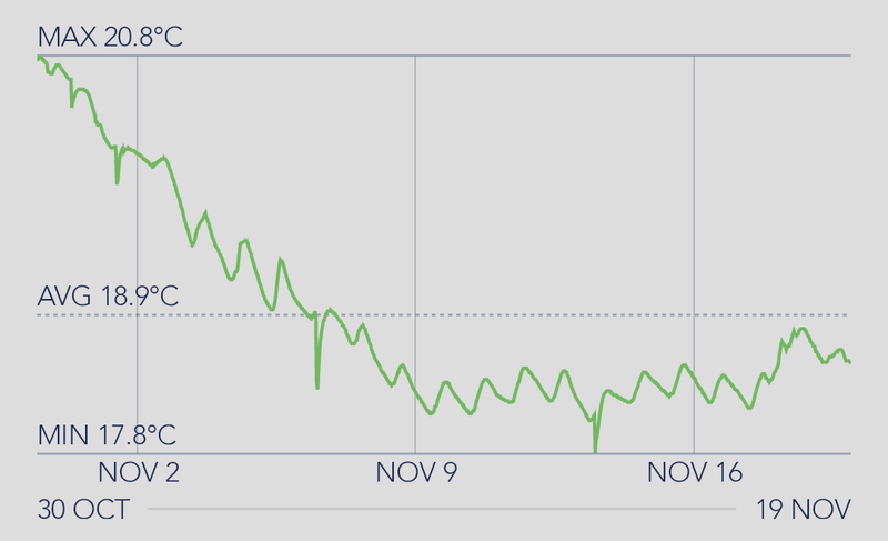

  • w00key
  • Laatst online: 04-11 00:32
barta123 schreef op donderdag 21 november 2024 @ 17:06:
...3 weken weg en nog 18 graden, als ik 1 dag de verwarming uit laat is het al 10°C in huis. Maar ja ik zit op de hoek. Wat is dit, appartement, of in een rij?
Rij, plat dak, 2004, isolatie bouw af al goed genoeg, 150 m2 x 2.6 meter hoog. Er zijn genoeg huizen na ~2000 waar het gewoon zo gaat, daarvoor mist soms wat vloerisolatie. Sindsdien is nieuwbouw nog beter afgewerkt, nu met triple glas en nog dikker piepschuimlaag in de vloer en dak.
Afbeeldingslocatie: https://tweakers.net/i/fOIGbzClrgIxYiM9h1SKFnSeZfE=/800x/filters:strip_exif()/f/image/uwJgj5SIa3woAX9wmNlhdbv5.png?f=fotoalbum_large
Okay, de airco draaide wel op een timer, 3 uur aan per dag, 4 kWh, dus helemaal onverwarmd is het niet, voor de plantjes. Maar als je 8 graden verlies per dag is het wel ernstig. Na 10 dagen was equilibrium bereikt en was er tussen 9 en 18 uur maar 0.3 graden verschil, zon + airco warmde huis beetje op, en nacht koelt het beetje af.
Zo maakt het maar weinig uit wanneer ik stook, zolang je maar genoeg kWh's erin pompt per 24 uur. Unit uit, geen tocht => 19-20 graden is ook prima te doen. Unit aan, vloerventilator helpt met verdelen, setpoint op 22 graag en het is heerlijk warm. Maar dat hoeft echt niet 24/7.
[ Voor 3% gewijzigd door w00key op 21-11-2024 21:00 ]

  • hydex
  • Laatst online: 12-09 14:00
Señor Sjon schreef op donderdag 21 november 2024 @ 17:07:
MHI-ZS
Wat betreft de WAF. Ik heb MHI van airco webwinkel. Heeft klein in de hoek een labeltje. Wel hoogglans. Maar geloof mij.. alles went op een gegeven moment zie je die hele unit niet meer.
Buren wel laatst.. we vinden het lelijk zo’n binnen unit.. ik was hem eerlijk gezegd alweer vergeten 😀

  • w00key
Termy schreef op vrijdag 22 november 2024 @ 00:32:
Hoeveel zoninstraling heb je? Dat maakt ook nogal veel uit. Sowieso is 4 kWh per dag stoken met de airco niet bepaald niks.
4.5 meter breed oost west, de standaard rijtjeshuis in nieuwbouwwijk opstelling. 4 kWh is niet niets maar normale verbruik is 2-3x zoveel. Het gaat meer om temperatuurverloop, die schommelt nog geen graad per dag als je op een plek meet die niet in de luchtstroom zit of in de zon staat.
  • w00key
RemmyB83 schreef op vrijdag 22 november 2024 @ 01:03:
Ik zat gisteren😉 ook nog onder de 10kWh.
Maar ik denk wel dat de verschillen in het land qua weer redelijk groot waren. Dus zullen ook grote verschillen zijn in het verbruik.
Plus verschil in setpoint en hoeveel oppervlakte je verwarmt. Om 20-21 graden constant te bereiken op 150 m2 zit ik nu op 15 kWh.
2 winters terug zonder de kleine was het een stuk minder, scheelt 1 verdieping a 50 m2. Nu gaat comfort boven alles, dus niks schuin uitblazen maar gewoon recht omhoog en indirect via platfond opwarmen. Kost wat COP, don't care, temperatuur is veel stabieler door tonnen aan massa van plafond op 24 graden.

  • w00key
Termy schreef op vrijdag 22 november 2024 @ 01:47:
Het punt was meer dat "na weken nog 18 graden" een stuk minder indrukwekkend is als je 4 kWh per dag verstookt (en een onbekende hoeveelheid zoninstraling hebt). Dat je veel meer verbruikt om het op 20 graden te houden lijkt me niet vreemd.
Hier was het gisteren 7.1 kWh om het op ~19.5 gemiddeld te houden.
31e tot de 8e was het nul, dus 9 dagen nul om van 21 naar 18 graden te zakken, 1/3 graad per dag. Daarna vond ik dat koud genoeg en heb ik de timer maar aangezet.
Dus okay, het is geen weken niet stoken voor 18, maar iets meer dan een week. De daling van kamertemperatuur vlakte al. Weken niet stoken wordt eerder 17/16 uit ervaring met de 2e verdieping die ongebruikt was en met dit weer, begin november was ongewoon fris met min temp rond de 0 graden.

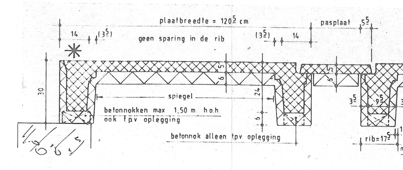

  • Señor Sjon
  • Laatst online: 11-11 22:52
Millert schreef op donderdag 21 november 2024 @ 19:56:
@Señor Sjon Is de titanium kleurige ZSX geen optie? Hangt hier naar tevredenheid. Als de kleur in je interieur past, deze is mat met slechts een klein logo in de hoek.
Nee, dat detoneert aan alle kanten in het interieur. Sowieso doet dat me denken aan de '00's toen alles zilver moest zijn op elektronicavlak. :P Dan nog heb ik nog geen prijs van de ZSX. De combinatiemodellenstaat geeft eigenlijk aan dat de enige winst 100W minder nominaal verbruik is bij 3 units op de split. Of ik mis iets?
tweakuwe schreef op donderdag 21 november 2024 @ 20:30:
Dan kan je beneden ook wel met 2.5+2.5+2.5 op een SCM60 af lijkt mij. Voor koelen sowieso, en voor verwarmen moet het wel een uitzonderlijk strenge winter zijn als dat niet toereikend is.
PS. Wat extra vloerisolatie kan geen kwaad, voor vloerverwarming is 1,2 erg laag.
Bouwstijl uit die tijd, maar de kruipruimte is voor het grootste deel onbereikbaar. En er ligt nu ook al vloerverwarming in die weinig meer doet. Die wordt ook vervangen.
De open haard trekt overigens ook haar verbrandingslucht uit de kruipruimte, dus ga er dat niet afslutien verder. De isolatie is 6cm EPS ivm de ribbenvloer.
De huidige 5 kW vloermodel airco krijgt het slecht gekoeld in de zomer. Mede door plaatsing en formaat van de woonkamer. Ik heb veel glas op zuid en west, dus voldoende opwarming (ook al komt er veel beter glas in de komende maand).
Afbeeldingslocatie: https://tweakers.net/i/YOYN7vVBO4syaciNQMAS3QpS8G8=/800x/filters:strip_exif()/f/image/NpHVtSmPQoXObalkDQoNAep3.png?f=fotoalbum_large
In het stempel van deze tekening staat een R-waarde van 1,3 overigens. Dat is om condensatie te voorkomen, meer niet.
