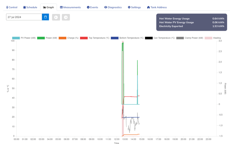

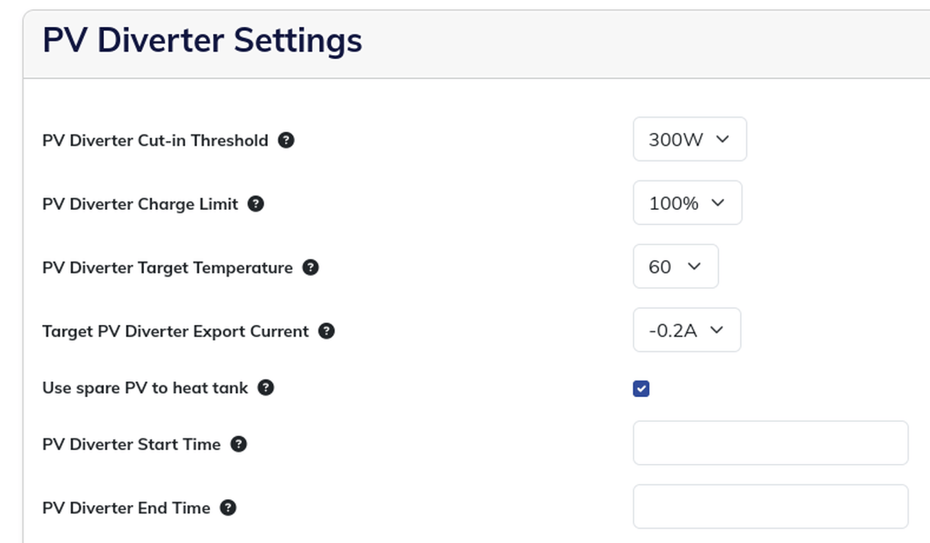

De Mixergy app
De mixergy tank is IoT, en maakt gebruik van de Mixergy Cloud. Je kan alle instellingen van je Mixergy regelen via de Mixergy app op je telefoon.
Een paar screenshots:
Afbeeldingslocatie: https://tweakers.net/i/p3CMB3Fi9833fgC-fnotYnhL4ro=/232x232/filters:strip_exif()/f/image/fMEyXJ6q0qNQuocVY9A8amnw.png?f=fotoalbum_tileAfbeeldingslocatie: https://tweakers.net/i/YqGHvYE_pv7p5Tb5jCdU3Zjs9EA=/232x232/filters:strip_exif()/f/image/awZvlilM9ZaQlkz7clHSCoza.png?f=fotoalbum_tileAfbeeldingslocatie: https://tweakers.net/i/381ibqD3W2_TeGE70gX9_23U3Ck=/232x232/filters:strip_exif()/f/image/Hv2v2alTOADh8T7iqJYnh3o7.png?f=fotoalbum_tile
Een complete uitleg wat je met de app kan doen staat hier : https://support.mixergy.c...s-and-use-the-mixergy-app

Goed, het ging niet zonder slag of stoot, maar hij staat.
Een voorproefje van wat het ding doet:
Afbeeldingslocatie: https://tweakers.net/i/mkvoGcaJv11q-4nka1DwgfcSFk0=/800x/filters:strip_exif()/f/image/Thp5KNM9spVuzOMYVRZuWrEB.png?f=fotoalbum_large
Het geheel draait overigens op een ingebouwde Raspberry Pi :P
[ Voor 6% gewijzigd door asing op 27-07-2024 15:23 ]
  • asing
  • Laatst online: 09:17
Kleine update:
Ik constateer dat als er een schema aanwezig is, en de tank is koud, het ding vol gas gaat laden. Dus even de schema's eraf gehaald en dan pakt de tank alleen het overschot aan zonnestroom. Dat zat er ook weer gek uit. Mijn HomeWizard gaf aan dat er ineens 800W werd afgenomen van het net. Dat is bijzonder.
Ik heb de tank uitgezet om vandaag verder te testen. Nu zie ik in de grafiek dat ik midden in de nacht nog teruglever. Ehmmmm ja geen wonder dat er 800W extra wordt gepakt. Eén van de klemmen die de stroom meet is dus verkeerd aangesloten. Ik weet alleen niet welke, maar dat zoek ik vanavond wel uit als het donker is.
Ik heb in de instellingen ingeregeld dat er nu 1A teruglevering actief moet blijven. Dat is de maximale stand. Dat corrigeert de verkjeerd aangesloten klem waardoor de tank nu met 2kW staat te laden.

Oftewel, de PV functie werkt en pakt netjes de stroom die ik anders terug zou leveren.
Deze PV functie is ook aan alle kanten te tweaken:
Afbeeldingslocatie: https://tweakers.net/i/TBcX34CmqdXmh0brJ0LRgYD2mi0=/full-fit-in/4000x4000/filters:no_upscale():fill(white):strip_exif()/f/image/X7ecth6E4JmTOy0fKOOV0Mc9.png?f=user_large
Je kan aangeven vanaf hoeveel Watt terugleveren de Mixergy stroom moet gaan pakken, hoe vol de tank mag, wat de temperatuur moet worden en hoeveel stroom er nog het net op mag. Ook kan je een dagdeel opgeven waarop de Mixergy zonnestroom moet pakken. Zo kan je bijvoorbeeld het laden van een accu/EV en de Mixergy combineren.
