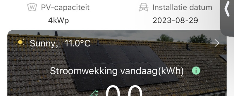

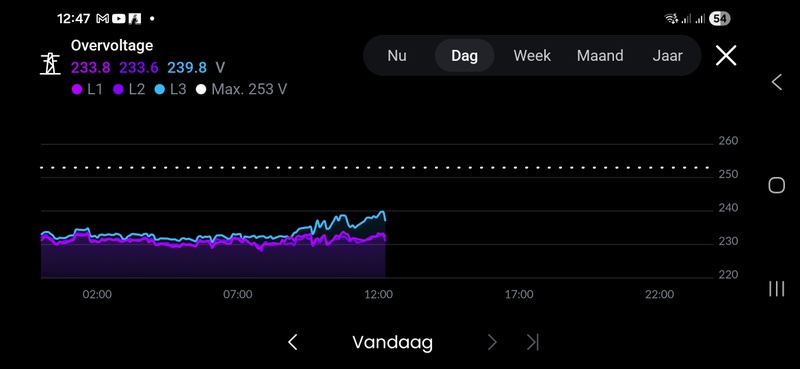

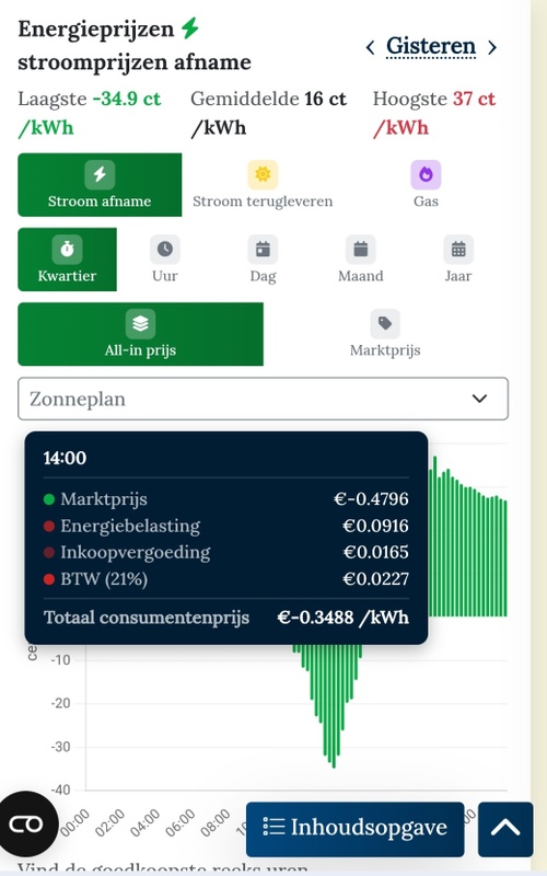

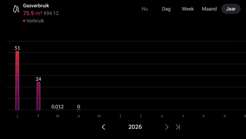

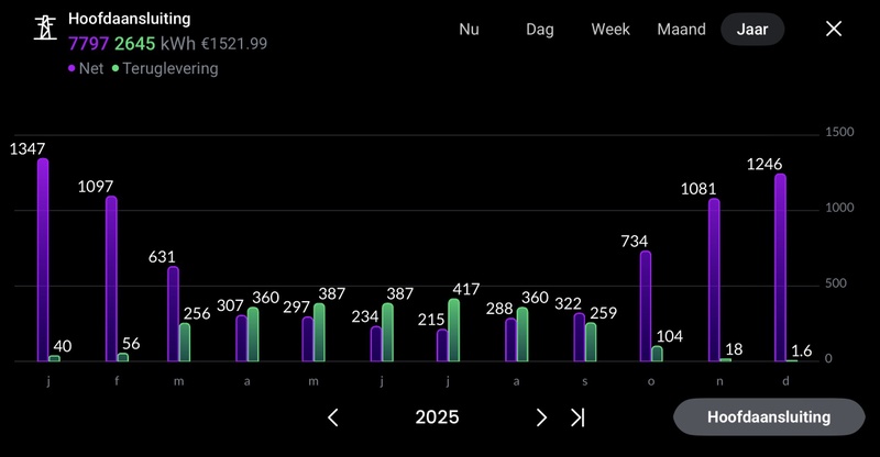

  • bite
Martin7182 schreef op zaterdag 18 april 2026 @ 23:36:
Dit gaat over opwek in kWh per Wp, niet over de prijs per Wp.
Er staan prijzen, aantallen en Wp net als wat ik noemde waarop werd gereageerd over een hoge €/wp.. Maargoed waar hebben we het over.. twijfel over mijn kosten en dat het een dure tijd was om PV te laten installeren waarbij het vaak ook nog lang duurde? Voor mij in ieder geval wel. Uiteraard had ik al jaren eerder willen aanschaffen maar dat ging niet dus aan de slag gegaan toen dat wel kon.
Afbeeldingslocatie: https://tweakers.net/i/p-BT9qZ_2llzdMvknsF57saS8zc=/800x/filters:strip_icc():strip_exif()/f/image/QN3xBvoFLqQ2XX2wWrfIsMlr.jpg?f=fotoalbum_large
Afbeeldingslocatie: https://tweakers.net/i/-x5gSfIYYexpepXNZrvhU_Wm-E0=/800x/filters:strip_icc():strip_exif()/f/image/OOCVnPSH8j67iDCzzFnH8o5g.jpg?f=fotoalbum_large
Intussen wel kunnen regelen dat ik kabelgoottegels heb om de stroom goed te kunnen gebruiken voor legaal thuis laden van de EV, zelf boiler geïsoleerd ipv de badgeiser die er hing, hybride warmtepomp kan nog wat gebruiken en straks ook koelen, stekker accu van 5kWh, automatische schakelingen voor boiler en witgoed, home assistant met Solcast en Homewizard stekkers geïnstalleerd. Vorig jaar 46% direct verbruikt n.a.v. omvormer gegevens want staat helaas niet meer in home wizard door nieuwe api koppeling.
Afbeeldingslocatie: https://tweakers.net/i/8-8mBYvtt_5UbrOrsqXTMdUC6Ws=/800x/filters:strip_icc():strip_exif()/f/image/TNTbR3nkJfOqPhtGuxKOqLEv.jpg?f=fotoalbum_largeAfbeeldingslocatie: https://tweakers.net/i/_XZEvGqM71Cquj4fBln8HxL6mxw=/800x/filters:strip_icc():strip_exif()/f/image/YwDq1ZGLim324idNQucpgg55.jpg?f=fotoalbum_large
Afbeeldingslocatie: https://tweakers.net/i/ViDqk_JZn1bVqZ8EgN-2hhgWeE4=/800x/filters:strip_icc():strip_exif()/f/image/4isfvKQVt6PAhQKix0UtysyO.jpg?f=fotoalbum_large
Afbeeldingslocatie: https://tweakers.net/i/6cZE7-bxWgvw2FZf4gPwdQNxWrI=/800x/filters:strip_icc():strip_exif()/f/image/6cNQFcGhxuOzGINMDJbbs4tA.jpg?f=fotoalbum_large
Ik kijk wel naar wat wel kan en ging niet uit van de optimistische verkoop maar vind het toch wat jammer hoe het is gegaan met de regeling en kosten.
Gasfornuis staat er nog, vandaar soms nog iets verbruikt maar gewoonlijk inductieplaat.

bite schreef op zondag 19 april 2026 @ 02:34:
[Afbeelding][Afbeelding]
Hij had t over de opbrengst per Wp die te hoog is. Met 4000 Wp ga je in NL niet 5500 kWh opwekken.

Over overspanning gesproken
L3 is zeker een favorite groep om panelen op de zetten.

  • _Arthur
  • Laatst online: 05-09 21:45
_Arthur
blub
Martin7182 schreef op maandag 27 april 2026 @ 21:02:
Dan moeten de prijzen wel flink negatief zijn; onder de -13 cent/kWh. Want je betaalt namelijk altijd 13 cent/kWh energiebelasting+btw over je verbruik in de eerste schaal. Dit even los van de salderingsregeling waar je met zonnepanelen mee te maken hebt.
Dit was gister:
Afbeeldingslocatie: https://tweakers.net/i/5T3PPq2Df4mXP9B04la0wGRv5Q4=/800x/filters:strip_icc():strip_exif()/f/image/aUbsJphMxsX809joZ9EZhIaF.jpg?f=fotoalbum_large
Reken je de BTW etc niet mee was de marktprijs Euro -0,4796 per kWh
[ Voor 4% gewijzigd door _Arthur op 27-04-2026 21:26 ]
  • Martin7182
  • Registratie: Juni 2020
  • Laatst online: 13:37
_Arthur schreef op maandag 27 april 2026 @ 21:25:
Dit was gister:
Is dat een foutje? De prijzen van gisteren zijn nu minder extreem. Maar goed, nog steeds flink negatief dus :)
Afbeeldingslocatie: https://tweakers.net/i/QmSBJNo0MH8LhHAZI8w67jIJK44=/x800/filters:strip_icc():strip_exif()/f/image/Tz2pmhau6e7ZEGdon0JNqElN.jpg?f=fotoalbum_large
[ Voor 25% gewijzigd door Martin7182 op 27-04-2026 22:02 ]
  • _Arthur
_Arthur
blub
Nop. Ga naar https://jeroen.nl/dynamische-energie/stroom/prijzen ga naar gister en zet op kwartierprijzen. De onbalansmarkt was gister voor een zeer korte periode nog extremer.

  • scoobs
  • Registratie: December 2019
Niet als je zoals gisteren -50ct ervoor betaalde. ;) Dit jaar is het nog gunstig vanaf -2 of -14ct, afhankelijk van of je een netto verbruiker bent of niet.
