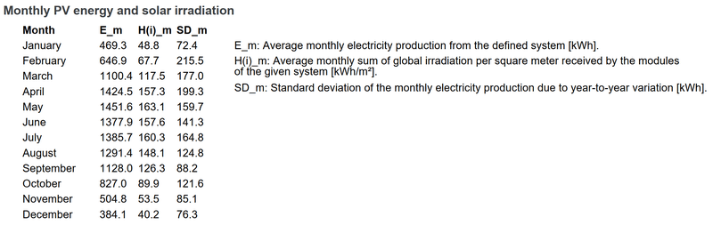

November t/m februari zijn de moeilijkste maanden, zeker als je hard kWh's gaat gebruiken voor verwarming.
Mijn (vrijstaand) huis komt uit de periode dat de spouw al 8-10 cm steenwol heeft voor Rc 2,5 (1992). Dus extra isolatie is erg ingrijpend en staat niet in verhouding tot de kosten. Verbruik ligt wel lager dan een tweekapper (en toevallig ook t.o.v. ons vorig huis, een tweekapper uit hetzelfde jaar).
Warmtepomp... misschien. Het ruimtebeslag is enorm en ik verlies comfort doordat ik nu eigenlijk onbeperkt warm water heb en dan een vat van 3-400 liter kwijt moet. Verder is de technische levensduur van een beetje apparaat 15 jaar en om nou elke 15 jaar 10k standby te hebben liggen voor een WP+boiler versus een CV-ketel van 1.500 euro. Dat moet slimmer kunnen.
HR++ glas moet nog, maar ik heb ca. 130 ruitjes van ~0,25m2 en glasbedrijven rekenen per 0,5-0,65 m2, dus betaal 2-3x meer per ruitje dan o.b.v. het oppervlakte zou verwachten. Wordt dus nog een dure operatie die met name comfort verhoogd t.o.v. het huidige dubbel glas. Ja, alles met echte roeden, vandaar zoveel ruitjes. :P De glaszetter stelde voor om alles eruit te zagen en met plakroedes te gaan werken. Ik heb hem gelijk duidelijk gemaakt dat ie dan elders een offerte mocht gaan maken.
Qua elektra: Opwek volgens PVGIS, het systeem draait hier pas krap 2 maanden:
Afbeeldingslocatie: https://tweakers.net/i/IuU9ueiP8xN8BALZ3cCmNAykTaA=/800x/filters:strip_exif()/f/image/4ulCg1Hb3UvmaLNtPhgabt9q.png?f=fotoalbum_large
Heb nu al een klapperende voltlijn in deze configuratie trouwens. Koud weer + zon = 1 vd 3 fasen over 250V heen.
Zelf zat ik te kijken naar 30 kWh opslag, dan kan ik op een slechte dag (veel wassen/drogen + koken in de winter) 1,5 dag vooruit. Maar aangezien PV-panelen altijd wel wat doen, is dat waarschijnlijk langer. In de zomer is het een no-brainer. Op goede dagen haal ik 70 kWh op. Dan is dat accusysteem al voor de middag afgetopt.
Maar goed, de prijs... Ook dat is een dure grap van tienduizenden euro's en de meesten hebben ~1.000 laadcycli in de specs staan.
Een silver bullit is er nog steeds niet, zeker niet als je naar oplossingen voor huishoudens aan het kijken bent.

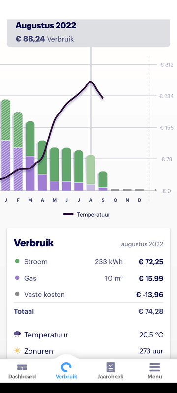

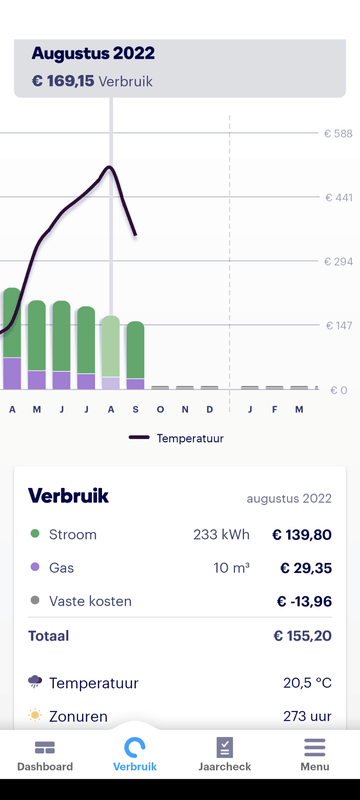

Per vandaag zijn mijn nieuwe tarieven bij Oxxio ingegaan. Nu had ik eerder altijd jaarcontracten en wist ik op de eindafrekening tegen welke tarieven mijn verbruik werd afgerekend. Maar ik neem aan dat met een flexibel tarief het verbruik in een bepaalde periode wordt afgerekend tegen het op dat moment geldende tarief? In de app van Oxxio gaat dat namelijk fout.
Nu het tarief per vandaag is verhoogd, wordt datzelfde tarief ook op alle voorgaande maanden toegepast, sinds mijn vaste contract afliep.
Hieronder een screenshot die ik vorige maand maakte van de maand augustus en een screenshot van vandaag:
Afbeeldingslocatie: https://tweakers.net/i/tOftTpHaoHh22A7iCcGS7de6Gvs=/x800/filters:strip_exif()/f/image/FkHKosVsMCA9WEDso0KVo0l1.png?f=fotoalbum_large
Afbeeldingslocatie: https://tweakers.net/i/5tq-sPmyvVwzCF0f7JVgUAMxxSU=/x800/filters:strip_exif()/f/image/G8WkEosQKUjY7qxAZwYMnUlC.png?f=fotoalbum_large

KlaasjeNL schreef op donderdag 29 september 2022 @ 11:11:
Dat klopt. Je jaarnota zal per tariefperiode een aparte berekening bevatten.
De bedragen in de app zijn doorgaans indicatief, en blijkbaar onbruikbaar voor verbruik in voorgaande tariefperiodes. De kans is groot dat ze gewoon [x kWh] * [tarief y] doen, met een vast [tarief y] voor al het verbruik. Dat was nog ok (indicatief) toen het verschil tussen tariefperiodes niet zo enorm was.

Gelijk, maar vond 'populistisch' niet bepaald op zijn plaats, dus vandaar ;) Ik zal dan ook, met respect en dank aan je reactie, er niet verder op in gaan.
PV doel je op? Dat is geen oplossing voor de winter.
Dit is pertinent onwaar. Het probleem is het hoge vebruik als je het specifiek voor de winter wilt beargumenteren. De huizen zijn gewoon extreem slecht geisoleerd. Dat is de bron van de problemen. Verwarming van huizen is de grootste 'energiekostenpost' van een huis. Mensen geven liever paar duizend euro uit aan een nieuwe badkamer of keuken, maar niet aan isolatie. Daar staat of valt het hele probleem mee.
Noem het wishfull thinking, maar met het geld wat in NL rondzweeft had de halve huisvoorraad minimaal nul op de meter moeten zijn en het beste passief. Dat nu nog nieuwe huizen gebouwd worden die niet passief zijn is absurd.
Want bij een fatsoenlijk geisoleerd huis is PV in de winter helemaal geen probleem. Nog steeds lastig, maar niet 'onmogelijk'.
