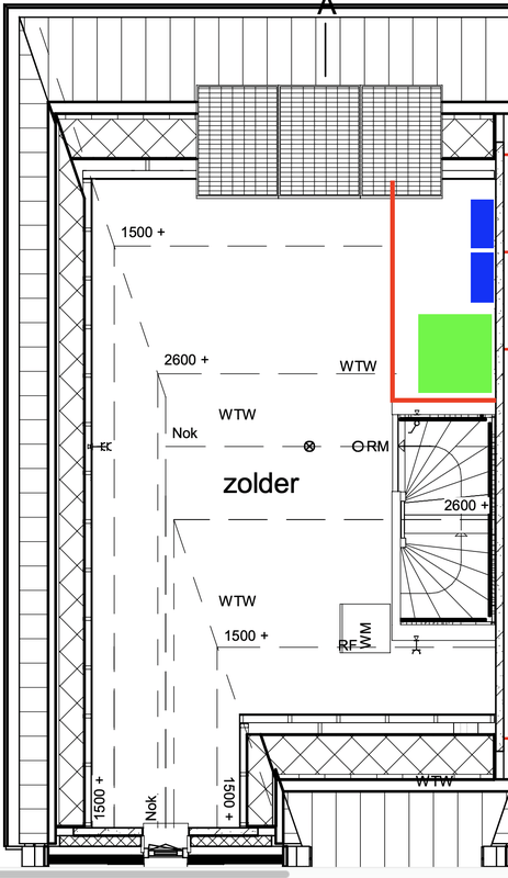

Weet iemand een website voor het bepalen van een optimale ligging van de zonnepanelen?
Per 1 aug krijgen wij de sleutel van ons nieuwe huis en ik wil graag een pv installatie leggen op de dak van de garage. De garage is 9 meter lang en 3 meter breed en ligt richting het westen. Afbeeldingslocatie: https://tweakers.net/i/iV6-Ne2PHL0_Oc7j1qez2oVWPFg=/x800/filters:strip_exif()/f/image/KAfqzDrObONP4mBzSVD35KB7.png?f=fotoalbum_large
  • onetime
@roybr . . . deze . . . maar dan hebben we de maten op de cm nodig. De vrij beschikbare ruimte.

onetime schreef op zaterdag 17 juni 2023 @ 16:49:
Dit zijn de afmetingen van de garage conform de tekeningen van funda.
Ik hoop twee rijen in landscape kwijt te kunnen maar twijfel om ze dan nog in een oost-west configuratie te leggen.
Afbeeldingslocatie: https://tweakers.net/i/r0XYCwaqScB4rvdvAFZca54wCRI=/800x/filters:strip_icc():strip_exif()/f/image/0AXlvb0SmuGf070Wc2mWuSQg.jpg?f=fotoalbum_large
@roybr
Kan je de noordkant aangeven op de foto?
[ Voor 48% gewijzigd door AUijtdehaag op 17-06-2023 17:37 ]
  • onetime
@roybr lastige maten, het lijkt er op dat je moet kiezen tussen 2 rijen van 4 op zuid, of 4 dakjes oost-west.
Met de grootste mogelijke panelen. Rond de 500Wp. Ik zou gaan voor oost-west, omdat ik dat er het mooist uit vindt zien en het minst windgevoelig is. Omdat het redelijk plat zal liggen zal dat elkaar niet veel ontlopen.

AUijtdehaag schreef op zaterdag 17 juni 2023 @ 17:36:
@roybr
Ik ben niet zo heel goed in het bewerken van maar ik hoop dat het duidelijk is;
Geel = west
Groen = noord
Rood = oost
Blauw = zuid Afbeeldingslocatie: https://tweakers.net/i/O7u5agW8J6eO18jNQtv6X_7hrQs=/x800/filters:strip_icc():strip_exif()/f/image/UfmNu5dQEXaUjtd2lAMXE41x.jpg?f=fotoalbum_large

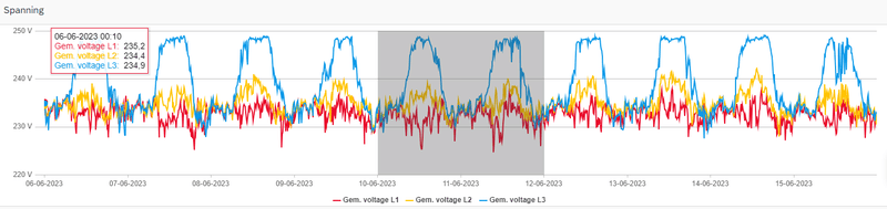

Ik lees in diverse topics over zonnestroom dat mensen problemen krijgen met uitvallende omvormers vanwege hoge netspanning (>253V). Nou lees ik ook regelmatig dat een 3-fase omvormer daar minder last van zou hebben.
Heb zelf vorige week een systeem omgewerkt naar een 3-fase omvormer, en ik vraag mij af waarom je minder last zou hebben van hoge netspanning met een 3-fase omvormer. Ik snap dat als je zelf over drie fasen naar het net staat te drukken er een betere verdeling is van het vermogen, maar wat gebeurt er als de netspanning toch te hoog wordt op één van de drie fasen?
Zelf denk ik overigens dat de beste remedie is om je EV (indien aanwezig + laadpaal) even op volle bak te gaan laden tijdens die piekmomenten. Moet je accu niet al vol zijn, natuurlijk...

  • BGFG
  • Laatst online: 17:29
TCMR schreef op maandag 19 juni 2023 @ 07:20:
Die piekmomenten heb ik dagelijks tussen 11.00 en 17.00. Heb een EV, maar de accu is ook wel eens vol of ik ben overdag onderweg en dan houdt het gewoon op. Om de terrasheater nou aan te zetten gaat me wat ver. Ik heb 1 fase, mijn buurman 3 fases, maar hetzelfde probleem. Enexis onderkent het ook, maar wanneer het opgelost is :?

  • FitTiv
  • Laatst online: 16:12
dennisfr schreef op woensdag 14 juni 2023 @ 16:03:
In ieder geval melding maken bij de netbeheerder.
Dikkere kabel tussen meterkast en omvormer kan het probleem tijdelijk verhelpen maar dat is gerommel in de marge: als er ergens in je directe omgeving nog iemand zonnepanelen laat plaatsen ben je weer de klos.
Nog even een kleine update mbt de melding bij Liander. Volgens Liander is er geen probleem want <250V op enkele steekmomenten van 10min.. Ik heb mijn vragen bij de uitgerekende 'gemiddelde waarde' die bij L3 lager ligt dan van L1. Daar wacht ik nog op.
Mijn zonnepanelen zitten op L3.
Ik ga maar eens kijken of die naar L2 of L1 kunnen. Zo op het oog lijkt L1 me het meest stabiel.
Afbeeldingslocatie: https://tweakers.net/i/alT1RVmzJ8ekRPLhSJpCzHAxtPs=/800x/filters:strip_exif()/f/image/g0SeGXZuzRrJ7DWcJuB2pHxH.png?f=fotoalbum_large
[ Voor 4% gewijzigd door FitTiv op 20-06-2023 12:01 ]
  • mcDavid
  • Laatst online: 18-10 15:11
FitTiv schreef op dinsdag 20 juni 2023 @ 11:55:
Komt dit grafiekje uit je omvormer of uit je slimme meter? In dat eerste geval zegt het (voor de netbeheerder) verrot weinig, want dan meet je óók de spanningsval in je eigen installatie.
Als het op je meter is, meet dan nog eens met je eigen PV-installatie uitgeschakeld. Want je kunt niet zeggen of L1 of L2 beter is zolang je zelf op L3 de spanning op zit te drijven.
  • FitTiv
mcDavid schreef op dinsdag 20 juni 2023 @ 12:57:
Goeie van het uitzetten van de PV installatie. Het is vanuit Liander, dus gemeten via de slimme meter.
Zijn er richtgetallen wat een installatie doet qua spanningsopdrijving, of kan ik dit berekenen (en dan controleren met een meting)?

  • Laatst online: 21:09
Septillion
@FitTiv Nee, hangt volledig af van je aansluiting. Sommige hebben geluk en hebben super lage weerstand, andere hebben juist relatief hoge.
Je zou dus eens kunnen kijken als de zon lekker stabiel veel schijnt (en je veel opwek hebt) en dan eens meter met je PV aan en PV uit.
  • dennisfr
  • Laatst online: 15:27
Zoals ik dat gemiddelde spanningsblokje in je grafiek interpreteer, is dat de gemiddelde spanning per fase over de tijdspanne van 0:00 tot 0:10 op 6 juni.
Anders zou de gemiddelde L3 spanning inderdaad veel hoger zijn.
Wel vreemd dat die L3 fase zo'n afwijkend patroon laat zien. Als je voldoende technisch onderlegt bent, zou je eens van fase kunnen wisselen.

  • c-nan
  • Laatst online: 20:07
Wij hebben 2 string omvormers, ze hangen naast elkaar op zolder. Naast de omvormer hebben we ook nog een groot WTW unit hangen. De WTW unit maat behoordelijk wat geluid (op de hoogste stand).
Ik wil de omvormers + WTW inbouwen (muur erom heen). Eigenlijk ben ik er al mee begonnen :$
Nu begin ik te twijfelen of de ruimte niet te warm gaat worden (ivm warmte wat van de omvormers afkomt). In de muur (richting trapgat) wil ik een rooster plaatsen van +/- 6cm hoog en 40cm breed, maar is dat voldoende?
Blauw = omvormers
Groen = WTW unit
Rood = muur
Afbeeldingslocatie: https://tweakers.net/i/ZTsGOc8Pvmkv_DVxdiaFWzbFDe4=/x800/filters:strip_exif()/f/image/ZEvD29An1pv5XrkaBCpd5r0K.png?f=fotoalbum_large
EU DNS: 86.54.11.100
  • BarryH
  • Laatst online: 20:05

  • Tommie12
  • Laatst online: 18:44
c-nan schreef op woensdag 21 juni 2023 @ 10:19:
Blauw = omvormers
Groen = WTW unit
Rood = muur
Een omvormer van bv 5kW heeft een rendement van 95%+.
Dus slechts 5% of 250W maximaal wordt afgegeven.
Dat valt nogal mee, maar ik zou eerder voor een ventilatie door het dak zorgen dan naar je trapgat.
Bij mij hangen de omvormers onder trap, en dat is ook afgesloten. Je voelt dat de trap warm is na een zonnige dag, ik doe daar eigenlijk niks mee. De oudste omvormer is nu 13 jaar oud.
  • Andrehj
Blauw = omvormers
Groen = WTW unit
Rood = muur
Ik zou boven die omvormer een afzuigpunt van je WTW maken (die hangt er tenslotte toch al naast). Zonder dat gaat die omvormer het daar namelijk behoorlijk opwarmen.
En dan een spleetje onder de deur (of een geluiddempend rooster erin) voor de aanvoer.
