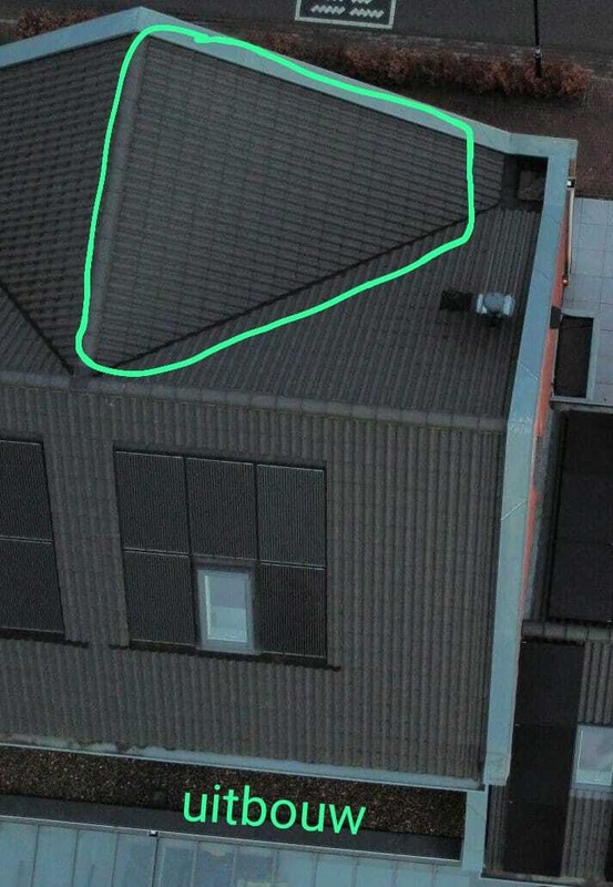

  • savale
  • Laatst online: 15-10 15:47
Ik heb zelf voldoende kennis en praktijk ervaring opgedaan om zonnepanelen te leggen. (2x clickfit evo gebruikt). Ik wil er nu nog 6 op de voorkant leggen. De dakhoek is niet zo spannend (~35 graden) maar een stijger opbouwen van die hoogte en werken op die hoogte zie ik niet helemaal zitten. Het liefst bestel ik alles zelf, maak een technische tekening en laat het een installateur met clickfit evo ervaring het dakwerk doen. De rest lukt me zelf. Iemand tips / ideeën hoe iemand te vinden? (De Ronde Venen provincie Utrecht)
[ Voor 8% gewijzigd door savale op 09-01-2023 22:36 ]

savale schreef op maandag 9 januari 2023 @ 22:26:
Pure nieuwsgierigheid, over watvoor hoogte hebben we het? Is er geen dakraam aanwezig/dakkapel aanwezig?
Je kunt ook een hoogwerker huren voor een dagje (~400 euro)
[ Voor 7% gewijzigd door Bowen_HAFX op 10-01-2023 10:59 ]

Bowen_HAFX schreef op dinsdag 10 januari 2023 @ 10:57:
Ja wellicht helpt het even om mee te denken: hier een foto van de situatie: groen gearceerd is het dak waar ik ze wil plaatsen. Hoogste punt is ongeveer 9.5m. Afbeeldingslocatie: https://tweakers.net/i/g5I20x3A3pC2KUbjfSPLLuVKKUM=/x800/filters:strip_icc():strip_exif()/f/image/fJBQQNqhJuEpe4nyMlykit82.jpg?f=fotoalbum_large

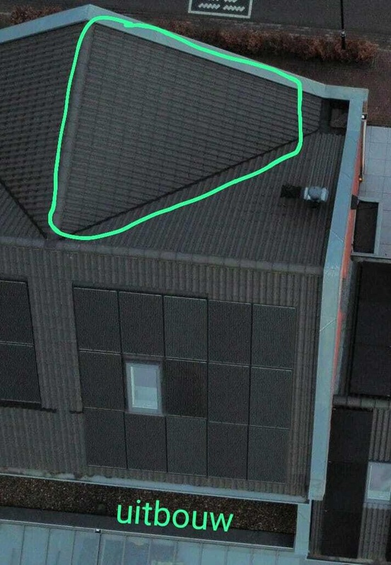

  • ArjoK
  • Laatst online: 19-10 12:59
savale schreef op dinsdag 10 januari 2023 @ 11:42:
Ja wellicht helpt het even om mee te denken: hier een foto van de situatie: groen gearceerd is het dak waar ik ze wil plaatsen. Hoogste punt is ongeveer 9.5m. [Afbeelding]
Excuus paneeltjes vanaf de bouw... kan je dat niet uitbreiden naar...

  • savale
ArjoK schreef op dinsdag 10 januari 2023 @ 11:59:
Ja was ook het eerste idee, maar het indaksysteem is wat exotisch / kostbaar. De bestaande 5 liggen ook op het Westen. Het groen gearceerd op zuid.

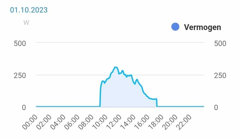

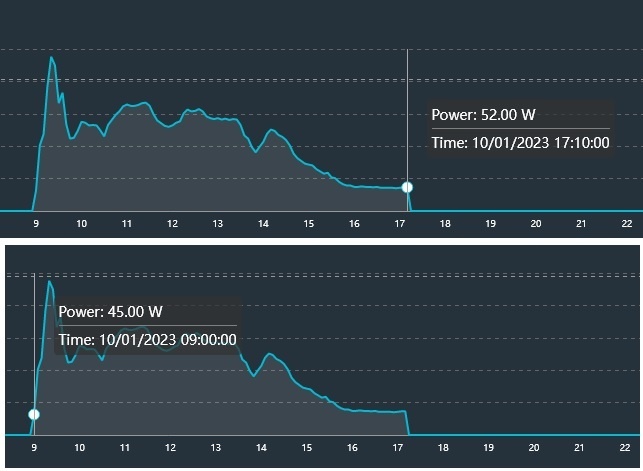

Hallo,
Ik heb een vraag. Ik heb Longi 405wp panelen(12 stuks) en een Goodwe 4200D-NS omvormer. Nu zie ik dat de omvormer pas aan gaat als de zonnepanelen minimaal 100 watt opleveren. Als deze minder dan 100 watt aan het einde van de dag opleveren dan gaat de omvormer weer uit.
Meer mensen met dit probleem? En zo ja wat kan er aan gedaan worden?Afbeeldingslocatie: https://tweakers.net/i/VdCcHOWRL1eTKdmGDihns-caWI0=/800x/filters:strip_icc():strip_exif()/f/image/hjVi6tnCnsFTnaEPIO4rCEZf.jpg?f=fotoalbum_large
[ Voor 35% gewijzigd door sgouman op 11-01-2023 10:34 ]

sgouman schreef op woensdag 11 januari 2023 @ 10:31:
Hallo,
Meer mensen met dit probleem? En zo ja wat kan er aan gedaan worden?[Afbeelding]
Dat lijkt me vrij normaal en geen probleem. Je kunt er ook niet echt wat aan doen, behalve meer panelen plaatsen maar dat gaat wat te ver denk ik.
zitten die 12 panelen wel netjes in 1 string, of 2 x 6 ?
Want als ze zonder goede reden op 2 strings zitten, dan kun je het grotendeels oplossen door ze in 1 string te zetten.
[ Voor 9% gewijzigd door de Peer op 11-01-2023 10:45 ]

de Peer schreef op woensdag 11 januari 2023 @ 10:35:
Want als ze zonder goede reden op 2 strings zetten, dan kun je het grotendeels oplossen door ze in 1 string te zetten.
De strings zitten in 2x 6. Mijn ouders hebben een growatt omvormer en die gaat sochtends veel eerder aan en savonds veel later uit. Die staat soms al aan als er 30-40 watt wordt opgeleverd.
De startup voltage van de omvormer zou al 50V zijn. Dus hij zou dan toch veel sneller aan moeten gaan.
Hallo,
Een omvormer heeft een minimum voltage die hij nodig heeft voordat hij gaat leveren.
Dus bij 100W zit je voor de 4200D-NS op het minimum voltage.
de Peer gaf al de juiste oplossing aan: op 1 string zetten (meer panelen = hoger voltage) als dat niet al zo is. En anders moet je dus het voltage opkrikken of te wel: meer panelen
sgouman schreef op woensdag 11 januari 2023 @ 10:38:
Probeer ze eens in 1 string te zetten zou ik zeggen. Of het is misschien een setting in de omvormer die niet goed staat. Mijn omvormer was geleverd en stond op max 10% vermogen. Dus hij deed max 300Watt....
Ik heb een 3600D-NS, maar daar heb ik 'te veel' op zitten, dus die gaat altijd goed aan (ook al bij 35 watt)
[ Voor 26% gewijzigd door Kodess op 11-01-2023 10:40 ]

Kodess schreef op woensdag 11 januari 2023 @ 10:38:
Maar het opstartvoltage van de omvormer zou volgens goodwe 50V zijn. Daar zou je toch al best snel aan komen en niet pas bij 100 watt.
Wat ik verder ook merk is als de omvormer aan gaat het stroomverbruik ook omhoog gaat(uitlezen van de P1 meter) Dit zou toch niet moeten kunnen omdat de omvormer zijn stroom van de zonnepanelen haalt.
[ Voor 14% gewijzigd door sgouman op 11-01-2023 10:40 ]

sgouman schreef op woensdag 11 januari 2023 @ 10:39:
dat opstartvoltage is leuk, maar je zit dan met een hele lage efficientie.
Daarom is 1 string altijd beter. Hoger voltage, hogere efficientie en dus eerder genoeg stroom om de omvormer aan te zetten (en te houden).
Daarnaast schat een Goodwe omvormer de situatie vaak wat te optimistisch in. Dan gaat hij aan nét boven de 50V maar de panelen blijken dan toch net niet voldoende op te brengen, waardoor de boel weer uitvalt.
Dus als er geen reden (verschillende orientatie) is om ze op 2 strings te zetten is het een slechte keuze geweest om 2 x 6 te doen. Je gaat dan namelijk bewust op het randje balanceren terwijl je dat met 12 panelen in 1 string niet hebt.
[ Voor 29% gewijzigd door de Peer op 11-01-2023 10:55 ]
Nee, de omvormer haalt stroom van het net voor een korte tijd, totdat hij de stroom van de panelen kan gebruiken.

de Peer schreef op woensdag 11 januari 2023 @ 10:47:
Er zitten 2 strings omdat er een schoorsteen staat die zorgt voor schaduw. de panelen die in de schaduw vallen van de schoorsteen zitten op een andere string.

sgouman schreef op woensdag 11 januari 2023 @ 11:12:
Er zitten 2 strings omdat er een schoorsteen staan die zorgt voor schaduw. de panelen die in de schaduw vallen van de schoorsteen zitten op een andere string.
Oke. Dan is het een afweging tussen 2 sub-optimale situaties.
Moeilijk te zeggen wat in jouw geval beter is: 1 of 2 strings. Je zou er eens mee kunnen experimenten maar mogelijk maakt het dan weinig verschil.
[ Voor 9% gewijzigd door de Peer op 11-01-2023 11:21 ]

Afbeeldingslocatie: https://tweakers.net/i/KV3phKX0kbn-7wpHYeeFSJVHX48=/800x/filters:strip_exif()/f/image/baoVtApJ1IzwfLtVKIzHErOY.png?f=fotoalbum_large
Dit is mijn dak, op het rode gebied liggen de zonnepanelen. Het dak ligt op het westen
  • Gramser
  • Registratie: Juli 2020
  • Laatst online: 22:15
Welke schoorsteen heb je het dan over?!
Daar zou ik gewoon 1 string van maken.
  • sgouman
  • Registratie: Juli 2013
  • Laatst online: 14-10 19:21
Gramser schreef op woensdag 11 januari 2023 @ 11:27:
De redelijk grote aan de rechterkant in het midden van het dak. Daar komt redelijk veel schaduw vanaf als de zon aan de rechterkant staat.

  • Andrehj
sgouman schreef op woensdag 11 januari 2023 @ 11:44:
Ik heb hier de specs van de omvormer:
https://cdn.webshopapp.co...e-xs-dns-sdtg2-series.pdf
Het gaat om de 4200D-NS
En voor de zonnepanelen is het deze:
https://cdn.webshopapp.co...s/403754967/longi-400.pdf
En dan de 405M
Open string spanning: Omvormer max 600V. Panelen 37V * 12 = 444V. + 10% is minder dan 500V. Voldoet dus.
MPPT spanning: Omvormer max 550V. Panelen 31 * 12 = 372V. Kan ook makkelijk.
En daar zie je ook wat het probleem is: Die MPPT begint pas bij 80 V te werken.
En het startvoltage is geen 50V (zoals jij schreef) maar 120V. Dat haal je niet zo snel met 6 panelen.
Je installateur kan niet rekenen.
[ Voor 20% gewijzigd door Andrehj op 11-01-2023 13:02 ]

Ja als ik dit zo zie zou ik zeker voor 1 string gaan. Dat ene pijpje daar zal niet heel veel schaduw van komen en de impact zal wel meevallen.

Andrehj schreef op woensdag 11 januari 2023 @ 11:50:
En daar zie je ook wat het probleem is: Die MPPT begint pas bij 80 V te werken. Dat haal je niet zo snel met 6 panelen.
Je installateur is een prutser.
En hoe zou ik ze dan het makkelijkst kunnen omzetten naar 1 string. En krijg je echt veel meer opbrengst erdoor?
[ Voor 3% gewijzigd door sgouman op 11-01-2023 11:57 ]

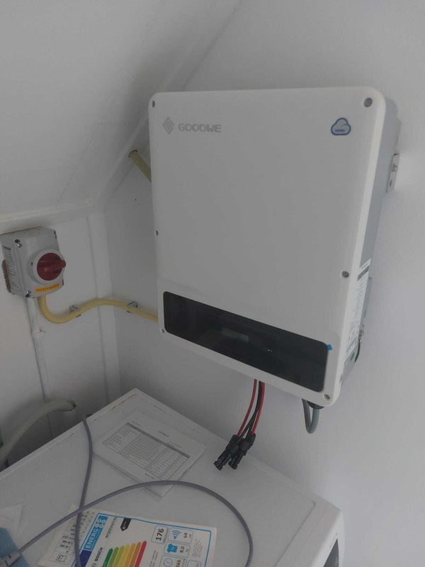

Als ik een goede handleiding heb dan kan ik het wel omzetten.
Er gaan nu 4 kabels naar de omvormer en 4 kabels naar het dak. Er zitten ook connectors tussen.
Maar hoeveel winst zou je hiermee behalen?
Het ziet er nu zo uit:
Afbeeldingslocatie: https://tweakers.net/i/WgGk_aqdvMYyIqjnTr00fenBXeI=/x800/filters:strip_icc():strip_exif()/f/image/LhezPhLX8WBGNu4PwCZhzXAf.jpg?f=fotoalbum_large
Er komen ook nog 4 (volgens mij) connectors waar een plus en een min aan zit en die zitten op de connectors van de omvormer zoals in de foto

  • LooneyTunes
  • Laatst online: 15-10 00:10
Hangt grotendeels af van de situatie en het weer.
Hier startte de handel al op bij 45 Watt gisteren (bewolkt)
Maar als ik een willekeurige zonnige dag pak van vorig jaar begint dat ook zo rond de 100 Watt.
Afbeeldingslocatie: https://tweakers.net/i/Aql90z7d4yd-as93O7MDUi-dmqs=/full-fit-in/4920x3264/filters:max_bytes(3145728):no_upscale():strip_icc():fill(white):strip_exif()/f/image/Jq8r26VcTENBMJVyW8u8vllS.jpg?f=user_large
Echter ga je bij de spanningen en de stroom van de strings kijken zijn die al 'wakker' vanaf 8:30 (en vanaf 8:35 loopt er ~100 mA aan stroom, de logging is niet echt nauwkeurig)
Strings: 10 X 245Wp (20°) en 4 X 460 (60°) ZZO.

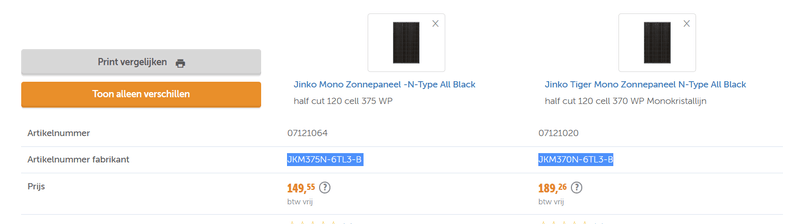

  • MikeyMan
  • Laatst online: 22:45
MikeyMan
Vidi, Vici, Veni
Iemand hier een mening over? Tis een beetje opvulling van vrijgekomen ruimte ivm weghalen van de zonneboiler.
Afbeeldingslocatie: https://tweakers.net/i/rkX9lGmkiQoSqCzaiLNPZ3J7s_0=/x800/filters:strip_exif()/f/image/whfB8cXgkrkhEZN2Y41P5Ywd.png?f=fotoalbum_large
De jinko tiger variant is vier tientjes per stuk duurder. En 370wp.
Komt nog wat draad en 1 portrait onderstel bij. Lijkt me niet onaardig.
Zat een beetje marktplaats in de gaten te houden maar das nauwelijks de moeite.

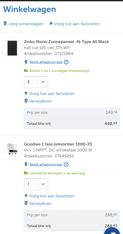

Iemand nog advies t.a.v. de omvormer? "Verder twijfel ik of een goodwe 1000wp of goodwe 1500wp omvormer geschikt is. Ik neig naar de grotere zodat aftopping voorkomen wordt en de levensduur wellicht wat langer kan zijn.
Geen grotere. Die piek van de panelen ga jij nooit halen. 1000 is meer als groot genoeg.
Ik zou overigs gaan voor micro's, want voor een gewone omvormer heb je nog wat plaats/extra kabels nodig.

MikeyMan schreef op woensdag 11 januari 2023 @ 21:12:
Typenummers zijn JKM375N-6TL3-B en JKM370N-6TL3-B, waarbij de hoogste WP het goedkoopst is. Lijkt me hetzefde paneel verder. Dus dan maar 375.
