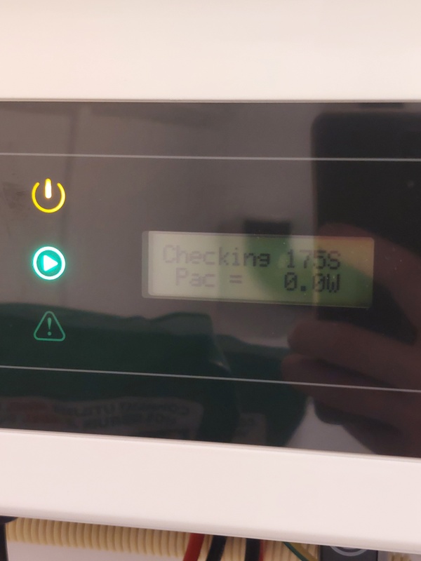

Ik heb nog een vraag. Ik zit toevallig vanochtend bij de omvormer en ik zie het volgende:Afbeeldingslocatie: https://tweakers.net/i/BuXx4ltrT0OSndA25C3iZcPsnBI=/x800/filters:strip_icc():strip_exif()/f/image/hmLptUY50aF6T2Ba0jQcFaNt.jpg?f=fotoalbum_large
Hij gaat dus sochtends steeds checken of die genoeg stroom krijgt van de xonnepanelen. Dat is toch raar hij zou toch gewoon aan moeten gaan als de zonnepanelen stroom gaan leveren. Als er sneeue op ligt staat de hele dag de omvormer voor niks aan.
Ik heb een goodwe 4200 dn-s
Verder wekken de zonnepanelen nu al op volgens home assistant goodwe integratie. Alleen goodwe de omvormer lijkt het niet te registreren.:
Afbeeldingslocatie: https://tweakers.net/i/_3mcybQRvzEbARJt3NAciMz2K14=/x800/filters:strip_icc():strip_exif()/f/image/OsARp32BoA5wsy2QUX9i3mUq.jpg?f=fotoalbum_large

@sgouman
Weet niet waar je woont maar ik zou vanmiddag nog eens kijken.
"Hier" zijn ze ook nog niet aan.

Maar waarom staat de omvormer dan al wel aan? Dan zou die dus stroom van het stroomnet afhalen? Dat lijkt me een beetje zonde
Ik woon in bunschoten.
[ Voor 4% gewijzigd door sgouman op 14-01-2023 09:58 ]

sgouman schreef op zaterdag 14 januari 2023 @ 09:58:
Klopt, hij haalt dan inderdaad stroom (20-30W) van het net.
Dit systeem is volgens mij zo opgezet precies voor deze situatie: er is nét genoeg spanning om de omvormer aan te laten gaan (op netstroom) en vervolgens gaat hij beoordelen of het al een goed moment is om over te stappen van netstroom naar stroom via de zonnepanelen. En dat proces kan lang duren op een regenachtige dag.
Ik ben het met je eens dat ze beter de omvormer wat later hadden kunnen aan gaan, maar dat hij dan wel gelijk begint met leveren.

onetime schreef op zaterdag 14 januari 2023 @ 14:16:
@de Peer Omvormers gebruiken normaal gesproken géén netstroom. Behalve de enkeling die een 24/365 webserver actief heeft. Maar dat is maar heel laag vermogen, de rest komt echt van de panelen.
De Goodwe's doen dit wel. Die gebruiken stroom. Of nouja, het wordt in ieder geval als verbruik geregistreerd door mijn slimme meter. Dus noem ik het zo.
Dit is al vaker benoemd en aangetoond hier op Tweakers door anderen., inclusief screenshots van de slimme meter metingen.
in mijn geval 20-30W gedurende 30 minuten voordat de panelen gaan leveren en ook zo'n 30 min na het leveren.
Hieronder het verbruik van vandaag. Mijn omvormers zitten op een eigen slimme meter zonder verbruikers.
Afbeeldingslocatie: https://tweakers.net/i/X6eHJ2t-TsQdAJiYuI6iEpLY_PE=/full-fit-in/4920x3264/filters:max_bytes(3145728):no_upscale():strip_icc():fill(white):strip_exif()/f/image/3LiwLokKobDz0gIFQhC7Te0T.jpg?f=user_large
[ Voor 38% gewijzigd door de Peer op 14-01-2023 18:20 ]
  • onetime
@de Peer Dat is gelukkig geen continu verbruik, maar nog steeds niet fijn. En nergens voor nodig.
Ik ben heel benieuwd waar dat vandaan komt. Weet iemand meer?
edit: als de omvormer wakker wordt door voldoende zon opbrengst gaat er iets aan dat het net belast.
Zou dit alleen het netfilter zijn of is er meer aan de hand?
