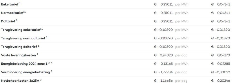

Ik laad mijn EV thuis op via een Zappi V2, via HomeAssistant hou ik bij hoeveel mijn Zappi aan stroom verbruikt en dat mag ik declareren bij mijn werkgever, er zullen hier vast meer zijn die hun verbruik mogen declareren.
Wat ik mij nu echter afvraag is welke kosten je nu moet declareren.
Ik heb enkeltarief van momenteel 0,25euro per kWh inclusief btw.
Nu staat er apart echter nog de energiebelasting per kWh vermeld.
Moet ik dan het enkeltarief en de energiebelasting per kWh declareren of enkel het enkeltarief?
Dit is mijn prijsoverzicht:

Marsman83 schreef op dinsdag 9 januari 2024 @ 13:21:
Alle kosten per kWh lijkt me.
En als je nog ergens meer kosten hebt die je maakt om de stroom te gebruiken en te declareren, ook die.
Ik ga mijn abonnement voor de back-office ook doorbelasten.
Desnoods door de Kwh prijs iets te verhogen.
Volgens mij is het enkeltarief het tarief inclusief alles maar elke EM doet dat weer een beetje anders. Kun je anders een jaarrekening bekijken en bekijken wat je per kWh betaalt?

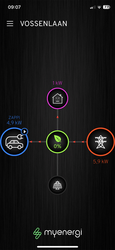

Hallo iedereen
Hier zijn we weer… :) de zappi CT instellingen ondertussen in orde gekregen, en je ziet dat hij rekening houdt met max power grid van 6.0 kW want hij past het laadvermogen van de EV aan om de laadsnelheid zo hoog mogelijk te houden, maar toch slaat hij niet af wanneer het totale thuisverbruik meer dan 6 kW is…
Wat doe ik verkeerd?
Afbeeldingslocatie: https://tweakers.net/i/gg7TjPEPs9Yao9IaN1JmFlndQrc=/x800/filters:strip_exif()/f/image/KX1ayh8ZAyQcgDNoFwTQh4uR.png?f=fotoalbum_large
Afbeeldingslocatie: https://tweakers.net/i/K-x6nFdbklr8nzqerGTu4R6jrA0=/x800/filters:strip_exif()/f/image/LKjV0Gx6PtCthbzUduqE9yaw.png?f=fotoalbum_large
  • Jazsie
  • Laatst online: 05-11 13:12
Lijkt erop dat ie wel met het minimum laad (3x6A = 4,2kW) terwijl hij eigenlijk zou moeten stoppen of op 1 fasen laden.
Instelling verkeerd?
Woonachtig in België | 6200 Wp | eGolf 32kWh

Jazsie schreef op woensdag 10 januari 2024 @ 09:40:
Ik denk dat je de FAST instelling niet op 1F kan zetten…? Als ik hem op ECO laat opladen (1F) dan laadt hij op aan 1,4 kW, maar ik zou natuurlijk willen dat hij sneller oplaadt (om oa laadverlies te beperken).

Nee je kunt prima 17 kW laden (3x 25A) met een 22 kW laadpaal. En als je dan ook nog veel zonnepanelen hebt kun je alsnog met 22kW laden met je 3x25A aansluiting (als de zon schijnt)
Yup, ik haal nu ook ~5kw op 1 fase met m'n Zappi en meer als de zon schijnt, op een 3x25 aansluiting.
Ja hier op de Alfen laad ik met met 5,9 kW zonder zon en 7,4 kW met zon. Ook op 3x25A

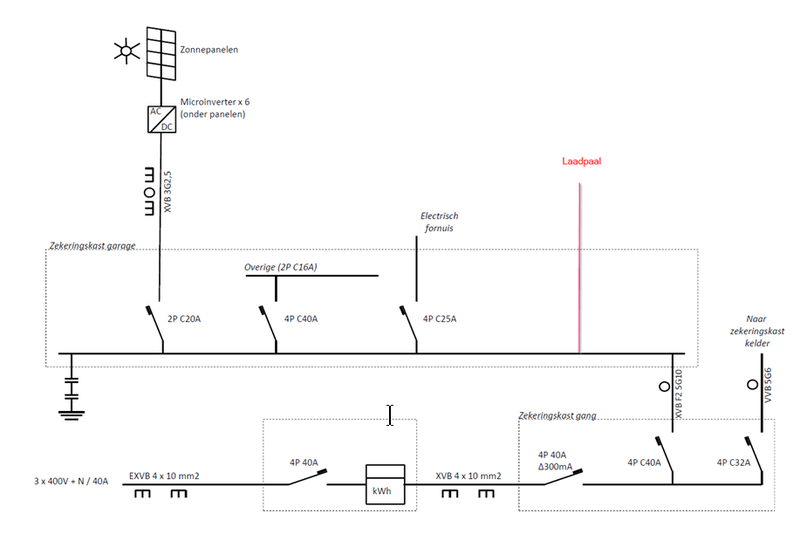

Ik zou een laadpaal willen installeren met dynamic load balancing.
Deze zou moeten vertrekken vanuit de zekeringskast in onze garage Deze staat ongeveer op een 20-tal meter van de hoofdaansluiting (waar de kWh teller staat).
Zie schema:
Vanuit deze hoofdaansluiting (zekeringskast gang) vertrekt er dus een tak naar de garage (zekeringskast garage) maar ook een andere tak naar de rest van ons huis (zekeringskast kelder)
Ik denk dat er wel een voldoende zware kabel ligt tussen de hoofdaansluiting en onze garage (XVBF25G10 afgezekerd op 40A), dus dat zal wel niet het probleem zijn
Echter, om de dynamic loadbalancing goed te laten werken zal er allicht ook iets moeten voorzien worden ter hoogte van de hoofdaansluiting (kWh meter is nog analoog terugdraaiend model), want het verbruik van gans de installatie moet gemonitord worden (niet allen hetgeen dat achter de zekeringskast van de garage zit)
Wat moet er dan voorzien worden ter hoogte van de hoofdaansluiting?
en moeten er dan ook nog extra (communicatie?) kabels getrokken worden tussen de hoofdaansluiting en garage en/of tussen hoofdaansluting en de laadpaal zelf?

Als je nog een analoge meter hebt kun je dus geen LB doen via de P1 port. LB moet dus via CT klemmen. Zappi doet LB met CT-klemmen en nog een paar andere merken. Die CT klemmen kun je het makkelijkst verlengen met een UTP kabel naar het laadpunt.
Verder is een UTP kabel van het laadpunt naar een router handig voor de internetverbinding van het laadpunt.

dhd schreef op vrijdag 12 januari 2024 @ 16:33:
Zie schema:
let even op het klassieke valkuiltje: de verdeelkast. Die zijn doorgaans 40A, ook op de verbindingen tussen hoofdschakelaar en afgaande groepen. Vaak is dan de hoofdzekering 1x35A of 3x25.
Als jij zonnepanelen hebt, en een laadpaal, dan kan in theorie de installatie veel energie gaan trekken (bijv koken en laden tegelijk, ook wasmachine nog aan...)
Normaal zou dan bij 35A de zekering gaan aanspreken, maar als dan de zon schijnt en je zonnepanelen kunnen 16A afleveren, dan kun je theoretich dus 35+16 = 51A gaan trekken door je verdeelkast, ai... die was maar 40A (!)
Als je dan ook nog een auto hebt die terug kan leveren (bidirectionele laadvoorziening) gaat dit probleem nog verder uitvergroten.
Bereken goed je verdeelkast opnieuw, en plaats desnoods een zwaarder exemplaar, beter voorkomen dan genezen ;-)

Vraagje over de Zappi v2.1 op 3 fase. Om de zonnepanelen zichtbaar te krijgen in de app heb ik daar nog extra CT klemmen voor nodig?
Ja, maar is niet nodig voor correct werken van LB en laden op zonnestroomoverschot.
Hyundai Inster Pulse Winterpack, Zappi V2 3-fasen, 7400 Wp PV SolarEdge 1-fase, WP L/W 1-fase

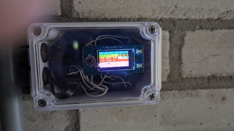

Helaas alleen geen mogelijkheid om P1 signaal van de slimme meter naar de garage te krijgen, dus zal denk ik zonder LB worden aangesloten.
Dat probleem had ik ook. Mijn garage staat op zo'n 20 meter van het huis met een aparte aansluiting in de meterkast. Verder gebruik ik dit om de meter uit te lezen:
https://mrwheel.github.io/DSMRloggerWS/introductie/
Hiermee kan ik via wifi en home assistant alles uitlezen. Aleen had ik het issue hoe deze data naar mijn laadpaal (Alfen pro line) te krijgen. Omdat een extra kabel te lang zou worden heb ik een dsmr proxy ontwikkeld met een rapsberri pi pico-W welke via wifi de data uitleest en via de seriele poort doorgeeft aan de laadpaal. Dat werkt perfect. Ik heb een standaard 3 fasen aansluiting met 3x 25A gezekerd. Verder de nodige apparatuur waaronder een warmtepomp die tijdens opwarmen tegen legionella 3x 16A trekt, en als dat tegelijk met de laadpaal zou gebeuren wordt er 3x 32A onttrokken aan het net wat dus een probleem voor de zekeringen zou geven. Hier het bewijs dat het werkt (uitgetest door de warmtepomp te laten draaien op vol vermogen en tegelijk de auto te laden):
Afbeeldingslocatie: https://tweakers.net/i/5LidK_2mVk3q7SMZwWJlh9Ub2P4=/800x/filters:strip_icc():strip_exif()/f/image/CkZMLflS5Z8zXZXQJk0TNGjI.jpg?f=fotoalbum_large
Wat mij wel opviel is dat het laden van de auto altijd gelijk verdeeld wordt over de 3 fasen. Ik had recent de warmtepomp en een vaatwasser aan staan (zitten op dezelfde groep), daarbij de auto aangesloten en toen bleek het laden van de auto begrensd te worden op zo'n 3x 6A = 18A omdat 1 fase al aan de 25A zat. Het is dus niet zo dat de andere fasen (die nog ruimte over hadden) dan ook maximaal belast worden.

vdburg schreef op zondag 14 januari 2024 @ 13:31:
Ik zie met m'n Zappi wel eens een fase niet gebruikt worden maar geen idee hoe dat geregeld wordt. Het gebeurt bij fast charge via schema om met dynamische tarieven goedkoop te laden bij hoog SoC en (waarschijnlijk) lage buitentemperatuur.
