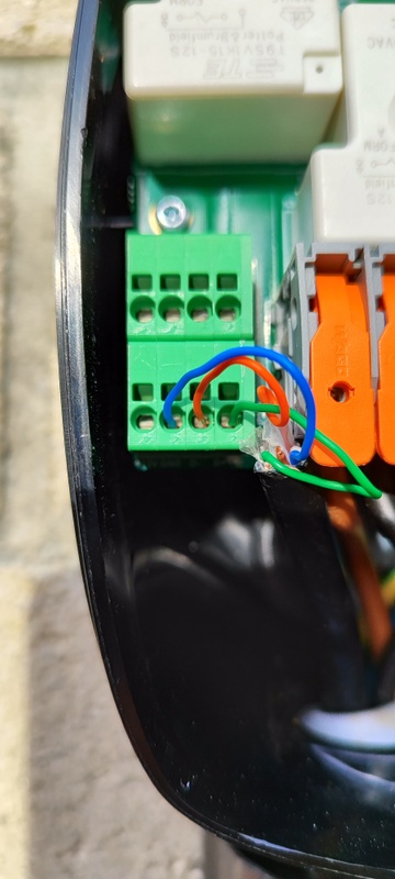

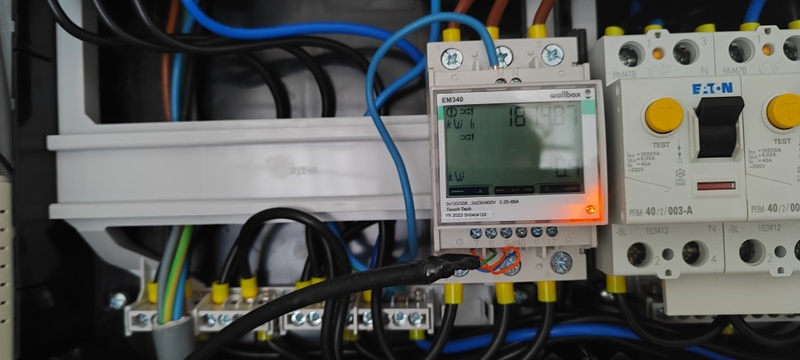

Afgelopen week heb ik een Pulsar Plus geïnstalleerd, de groep was reeds voorbereid door onze installateur en hier heb ik hem op aangesloten, de laadpaal werkt correct.
Nu heb ik de installateur gevraagd de power booster te installeren, dit heeft hij gedaan en ik heb zelf de communicatielijn geïnstalleerd, ik krijg de power boost echter niet op gang, de tegel in de wallbox app blijft grijs.
Als ik de meter op install modus zet krijg ik de volgende foutmeldingen: Afbeeldingslocatie: https://tweakers.net/i/N7khvFILWxP5yncq9xx4-pG-5R8=/800x/filters:strip_icc():strip_exif()/f/image/o9RmeOkJFrHjspsVrH6TnLes.jpg?f=fotoalbum_large
Afbeeldingslocatie: https://tweakers.net/i/g-XIjrbZDL1mmiy6tzt2LrhSbcM=/800x/filters:strip_icc():strip_exif()/f/image/MZCancZD8aGnuIpaYoKMZ7id.jpg?f=fotoalbum_large
Meter knippert nu af en toe rood.
Iemand enig idee?
(Voor de duidelijkheid heb ik de bruine kabels even zo gelegd ipv netjes weggewerkt)
[ Voor 3% gewijzigd door Pure_Acrobat op 30-12-2023 11:36 ]

Heb je de meter ook als powerboost meter gekocht? Want hij wordt door wallbox ingesteld geleverd. Als je m als mod meter hebt gekocht kan t zijn dat er een andere instelling in zit.
En heb je de datakabel 100 procent zeker goed aangesloten aan beide kanten? Aan deze kant lijkt t goed, maar ik weet natuurlijk niet wat je aan de andere kant hebt gedaan.
Heb je de switches op t printplaatje laten staan zoals hij af fabriek kwam?
13480 Wp solar | 2x Panasonic 7j met 1x 300l sww | Laadpaal installateur, pb voor een offerte

Thnx voor de snelle reactie!
Zo zit hij in de wallbox, heb de beide switches op T gezet.
Afbeeldingslocatie: https://tweakers.net/i/ap-RwT5hyhFz3KEWbcAQ2yMVlDg=/x800/filters:strip_icc():strip_exif()/f/image/GrghzrsORIBfn0poJxTkAj8S.jpg?f=fotoalbum_large
De wallbox heb ik van iemand over genomen, die had een Zoe welke de laadpaal niet aan kon. Verkocht de meter als zijnde "Power Boost", op de factuur ook te zien als "power meter 3 fasig voor power boost"
Net na een herstart was de tegel "MID" even groen en toen ik hem wilde instellen verdween hij weer.

Ik heb eveneens een Wallbox Pulsar met Power Boost aangesloten.( 3-fase (3x25)) maar de blauwe kabel op de N poort, aan de voorkant boven, heb ik niet. Het systeem werkt al 4 jaar prima.

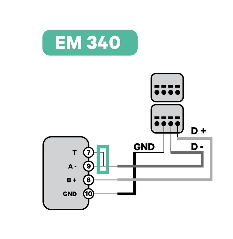

Ik zie dat bij de datakabel de poorten 9 en 7 zijn verbonden, bij mij zijn de poorten 8 en 7 verbonden.
  • Pure_Acrobat
  • Registratie: Januari 2023
  • Laatst online: 25-10 16:30
Dank voor het kijken, wordt gewaardeerd!!
Ik heb de EM340 handleiding aangehouden
Afbeeldingslocatie: https://tweakers.net/i/UOzMK0Rufg8oSH58vkjL-e97mRE=/x800/filters:strip_icc():strip_exif()/f/image/mgVmnbFpytfEg1zjMba3dn4e.jpg?f=fotoalbum_large
Voor wat betreft de blauwe kabel, ik heb de meter ingesteld op "3pn" (3fase en neutraal).
Zonder blauw is ook een optie als je hem op 3p instelt begrijp ik uit de handleidingen.

Ja ik zie zo niets iets wat mis is... Normaal zou t vakje moeten oplichten als de meter goed aangesloten zit.

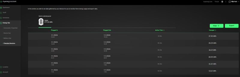

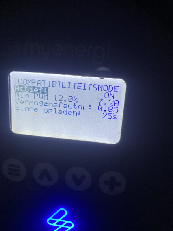

Ik heb een probleem met het overzicht van al mijn laadsessies in myenergi. Deze is gekoppeld aan de zappi laadpaal.
Ik wilde de laadsessies van december 2023 bekijken maar in dat overzicht van last month staan dus geen laadsesies.
Wat schetst mijn verbazing: alle laadsessies staan op de datum van 2024-01-01.
Wat kan hier aan de hand zijn en wat kan ik hier aan doen? Voorgaande maanden gingen gewoon goed.Afbeeldingslocatie: https://tweakers.net/i/VMHCKu2460OXP790dBrJNYYvieQ=/800x/filters:strip_icc():strip_exif()/f/image/LE44EKTnP8Tab6NcXmCzRXSq.jpg?f=fotoalbum_large

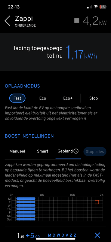

Hallo iedereen,
ik heb een zappi V2.1 3F lader met harvi en ik heb enkele vragen:
- hoe kan ik instellen dat hij aan max 5 kW kan opladen, met een totaal thuisverbruik van 5 kW? Bv in het huis wordt er 0,2 kW verbruikt, dan graag auto maar laden aan 4 ,8kW. Indien er thuis 3 kW verbruikt wordt, mag de auto max aan 2 kW opladen. Hoe kan ik dit instellen? Via Fast houdt hij geen rekening met thuisverbruik. Via Eco wordt er maar aan 1,4 kW opgeladen...
- Hoe kan ik instellen dat hij bv pas deze nacht om 2u mag beginnen opladen?
Bedankt voor de hulp!

MatteC schreef op dinsdag 2 januari 2024 @ 20:44:
Hallo iedereen,
Bij grid limit je amperes instellen op een ampère of 7. En bij fast houd hij zeker wel rekening met t huis verbruik.
Hallo iedereen,
Inderdaad met de grid limit. Maar waarom max. 5kW? Waarom niet 25A als grid limit (neem aan dat je een 3x25A hoofdaansluiting hebt?).
Ik zet de Zappi in ECO+ (met 100% green level) en dan zet ik de Boost timer van 00.00 tot 07.00 uur. In jou geval dan dus van 02.00 tot x uur.
Hyundai Inster Pulse Winterpack, Zappi V2 3-fasen, 7400 Wp PV SolarEdge 1-fase, WP L/W 1-fase

Bedankt voor de reacties!
Ik heb de max amperage op 7.2A gezet maar hij houdt hier precies geen oplader mee…?
Afbeeldingslocatie: https://tweakers.net/i/1gKzW55bc8WVSusnKrZZEeE39yE=/x800/filters:strip_exif()/f/image/2Vt4fBq9DhhRFWSkNErMRHx4.png?f=fotoalbum_large
Afbeeldingslocatie: https://tweakers.net/i/e4N8mvhlFwSSgasj75W7vuEfiJc=/x800/filters:strip_exif()/f/image/9bwjgAfXzt45SOMIKqgSCK8G.png?f=fotoalbum_large

MatteC schreef op dinsdag 2 januari 2024 @ 23:20:
Dit zijn de instellingen
Afbeeldingslocatie: https://tweakers.net/i/xMoL3Ry56bcJjxbS8-GtdK8YfjY=/x800/filters:strip_icc():strip_exif()/f/image/lbUvrZoJXOwAAChGJz3A3Orj.jpg?f=fotoalbum_large
Afbeeldingslocatie: https://tweakers.net/i/s-tNQvwrX95fsgVhWtR3P4UgcnE=/x800/filters:strip_icc():strip_exif()/f/image/we9mGcMA5kcrwzxLpIgTtFKm.jpg?f=fotoalbum_large

Je moet het bij grid limit instellen. Bij het andere tabblad
  • DonJuape
DonJuape
Trust me, I'm an engineer!
Makrolon schreef op woensdag 3 januari 2024 @ 09:05:
Die instelling heet nu geloof ik "limiet zekering".
De limiet lader kan op de waarde van de zekering voor de lader in de meterkast.
Verder denk ik dat er op compabiliteitsmode pagina bij @MatteC niets hoeft te worden ingesteld, kan terug naar default.

steva02 schreef op dinsdag 2 januari 2024 @ 19:25:
Wat kan hier aan de hand zijn en wat kan ik hier aan doen? Voorgaande maanden gingen gewoon goed.[Afbeelding]
Bij mij is dit niet. Tabel is wel leeg in het nieuwe jaar maar via FILTER kan ik alle periodes selecteren. Voor het eerst een jaar overzicht gemaakt (let op gaat maar een jaar terug in de tijd) van 3-1-2023 tot 3-1-2024.
