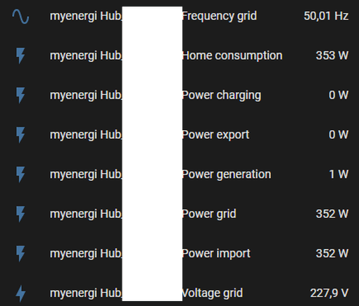

@Tijntje Als je Domoticz gebruikt zou je ook eens naar Home Assistant kunnen kijken. MyEnergi heeft daar een integratie voor met best wel veel opties (Serialnumber verwijderd):
Afbeeldingslocatie: https://tweakers.net/i/DjUGUzNGZoI5ioYsHed7bB0CcDk=/full-fit-in/4000x4000/filters:no_upscale():fill(white):strip_exif()/f/image/oa0BPdXvjlcvR3ITX8FwC0ex.png?f=user_large
Afbeeldingslocatie: https://tweakers.net/i/XChI2vfwETZzyNoCjPAQ4oSSOJY=/full-fit-in/4000x4000/filters:no_upscale():fill(white):strip_exif()/f/image/teZQf4HX2PrabFj5S3kA1CRA.png?f=user_large
Afbeeldingslocatie: https://tweakers.net/i/OcnIn-9dxeZkrnV4y5sXB25RhNg=/full-fit-in/4000x4000/filters:no_upscale():fill(white):strip_exif()/f/image/VVx5JfYRknu5llq2tYMOpMvx.png?f=user_large
Afbeeldingslocatie: https://tweakers.net/i/awVF-rcI9SyoknzLVQRNPqGEoIU=/full-fit-in/4000x4000/filters:no_upscale():fill(white):strip_exif()/f/image/77nOHowfZvPE6gleXpXhBwGi.png?f=user_large
Afbeeldingslocatie: https://tweakers.net/i/IRtZhOT9ff2r0qguOhwCDtEScps=/full-fit-in/4000x4000/filters:no_upscale():fill(white):strip_exif()/f/image/i47wNM67cT0bqQUDW4ofQqAM.png?f=user_large
In HomeAssistant kan je ook de P1 uitlezen, maar waarschijnlijk ook wel je auto en daar dan handige scripts op toepassen. Ook SolarEdge heeft een HA integratie.
