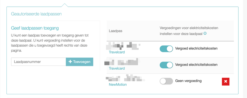

sanger1981 schreef op vrijdag 15 december 2023 @ 18:31:
We hebben prive meerdere passen maar het leek me logisch om inderdaad de Shell pas toe te voegen. Ik vraag me alleen af of ik dat juist heb ingesteld.
Waar heb je dat nu gedaan? Dit zou gewoon moeten werken volgens mij.
Afbeeldingslocatie: https://tweakers.net/i/hULpK79Mr9nje_2ILwusse2bDL8=/800x/filters:strip_exif()/f/image/z7E3GGuR1kXmZcCFafMU6CwS.png?f=fotoalbum_large
Onderste kan gratis laden.

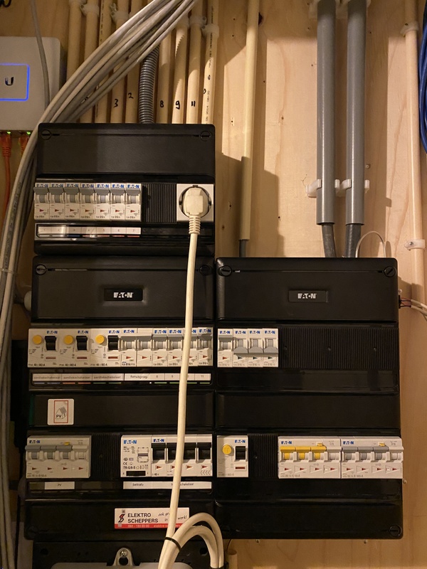

787Stefan schreef op vrijdag 15 december 2023 @ 14:44:
Bij deze alsnog de foto’s van mijn meterkast. Groep 9 is de berging/laadpaal. De kabeldikte vanaf de berging naar de parkeerplaats is 2,5mm2.
Degene die jouw elektrische installatie heeft ontworpen heeft een paar flinke steken laten vallen.
Om met 11kW te kunnen laden heb je een 3x16A EV-lader nodig (3-fase). Je meterkast is weliswaar 3-fase, maar de groep waarop je berging zit is 1-fase (16A). Kijkend naar het buizenwerk (16mm) vermoed ik dat de bedrading naar je berging ook 1-fase is, dus hooguit geschikt voor een granny charger.
Op dezelfde fase als de groep voor de berging zit ook de kookgroep. Als je bij thuiskomst de granny charger aansluit en vervolgens lekker in de keuken aan de slag gaat, is zonder load balancing de kans groot je hoofdzekering er op enig moment uit klapt. Die kookgroep zelf is ook niet OK: die is 32A (2x16) achter een 25A hoofdzekering. Voor de kookplaat had een 3x16A krachtgroep moeten worden gemaakt.
Als je toch een 11kW EV-lader wilt installeren, zul je toch op de een of andere manier een nieuwe 5-aderige kabel (3L+N+PE) vanuit de meterkast moeten laten aanleggen plus bekabeling voor load balancing en eventueel netwerk. Zo te lezen zitten er wel wat meters tussen je meterkast en de plaats van de beoogde EV-lader. 5x4mm2 is daarom aan te raden. De EV-lader moet een eigen aardlekschakelaar hebben (dus niet gedeeld met de berging). Als je een EV-lader kiest met ingebouwde DC-lekdetectie, kun je in de meterkast volstaan met een 3-fase aardlekautomaat zodat je ook nog plaats hebt voor een 3-fase aardlekautomaat voor de kookplaat.

ZwarteIJsvogel schreef op zondag 17 december 2023 @ 06:14:
Als je toch een 11kW EV-lader wilt installeren, zul je een nieuwe 5-aderige kabel (3L+N+PE) vanuit de meterkast moeten laten aanlegen plus bekabeling voor load balancing en eventueel netwerk. Zo te lezen zitten er wel wat meters tussen je meterkast en de plaats van de beoogde EV-lader. 5x4mm2 is daarom aan te raden. De EV-lader moet een eigen aardlekschakelaar hebben (dus niet gedeeld met de berging). Als je een EV-lader kiest met ingebouwde DC-lekdetectie, kun je in de meterkast volstaan met een 3-fase aardlekautomaat zodat je ook nog plaats hebt voor een 3-fase aardlekautomaat voor de kookplaat.
Verder zou @787Stefan voor 6mm2 en een 3x25A aardlekautomaat voor het laadpunt kunnen kiezen. Dan kan er op 1 fase sneller worden geladen (bijvoorbeeld voor laden op zonnestroomoverschot). LB is dan wel belangrijk.

DonJuape schreef op zondag 17 december 2023 @ 08:14:
Met slechts 3(!) zonnepanelen zal hij denk ik weinig of geen overschot hebben, laat staan dat hij de vereiste minimum 6A (1,4kW op 1 fase) voor puur solar laden haalt.

ZwarteIJsvogel schreef op zondag 17 december 2023 @ 13:11:
Goed punt, had ik gemist.

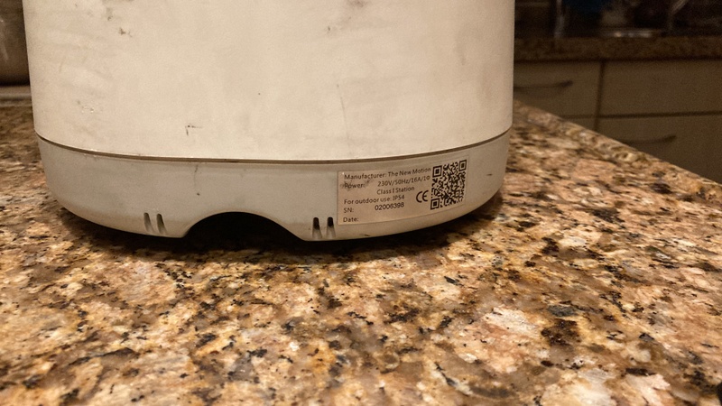

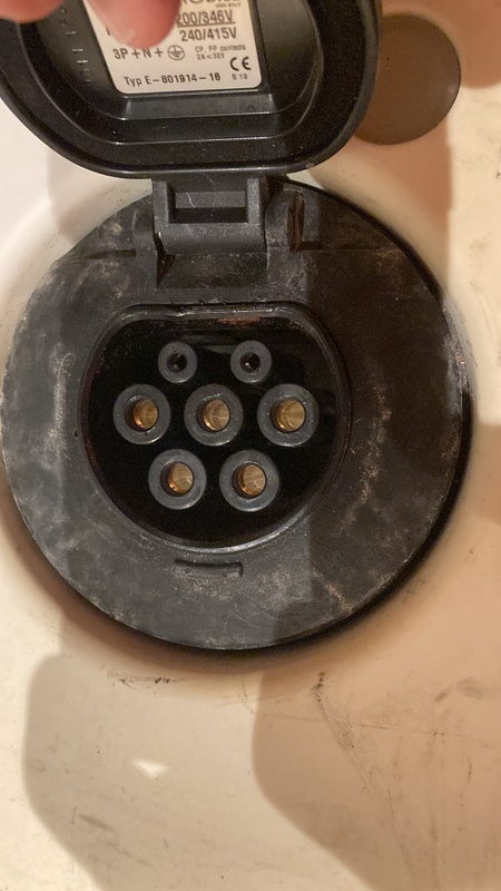

Ik heb net een lolo van MP gehaald. Maar kan moeilijke de juiste handleiding vinden.
Kent iemand dit model?

BarryH schreef op zondag 17 december 2023 @ 20:14:
Misschien kun je hier wat mee (link). De handleiding is voor een 3-fase uitvoering, maar je vindt er wat informatie in over de poorten in dat ding. Het is wel een museumstuk. Weet je zeker dat je anno bijna 2024 nog een 1-fase laadpunt wilt installeren?

  • BarryH
  • Laatst online: 08:15
ZwarteIJsvogel schreef op maandag 18 december 2023 @ 07:01:
Bedankt, maar die zit anders in elkaar.
Deze was eur 25 en is voor bij mn schoonvader waar ik anders met mn granny laad

BarryH schreef op maandag 18 december 2023 @ 08:47:
Duidelijk. Heb je al eens navraag gedaan bij Shell Recharge? (zo heet The New Motion tegenwoordig) Misschien heeft daar iemand nog wat in een la liggen. Jouw unit is echt een heel oud beestje.
Er zit waarschijnlijk geen DC-lekbeveiliging in (een nieuwer maar ook oud model (Home Smart) heeft dat namelijk ook niet), dus zul je een aardlekschakelaar type B moeten gebruiken plus een installatieautomaat om de lolo aan te sluiten. Misschien heb je wat aan deze post voor de configuratie t.b.v. gebruik zonder backoffice (ik neem aan dat je die niet wilt).

Ik zie de afgelopen posts veel 20Ampere aardlekautomaten geïnstalleerd worden, terwijl mij verzekerd is dat 16A echt voldoende is. Kunnen jullie motiveren waarom toch 20A?
Ik heb een hele kast van Eaton en ook mooi 130 eu voor een automaat af kunnen tikken.
edit: bij een groepenkast website zag ik een som waarbij ze zeggen dat je een automaat niet vol continue 100% wilt belasten, dus wordt er een marge gehanteerd waarvoor men dus voor 20A kiest. Maar toch wordt beweerd dat de 16A automaat dit prima moet kunnen.
[ Voor 33% gewijzigd door loewie1984 op 20-12-2023 16:34 ]

loewie1984 schreef op woensdag 20 december 2023 @ 16:33:
Ik heb zelfs 32A ipv 16A, zodat ik op1 fase met 7,4 kW kan laden ipv 3,6 kW.
Bij 3fase paal met 3 fase auto zou 16A echt genoeg moeten zijn. 100 procent belasting is geen probleem.

  • loewie1984
  • Laatst online: 21:35
Idd, zoiets.
Ik heb het ook zelf aangelegd. Nog geen loadbalancer of kwh meter aangesloten. Tibber integreert met m’n laadpaal en m’n auto. Dus vol verwachting ga ik er vanuit dat er een technisch trio’tje ontstaat waarbij ik alleen maar hoef toe te kijken 😂
En anders automate ik alles in home assistant.
Afbeeldingslocatie: https://tweakers.net/i/JbE8gshZwGTFKKQXVK3-7H0HoJs=/x800/filters:strip_icc():strip_exif()/f/image/UOyuVzp5Q7RlUt41sPJrBBqs.jpg?f=fotoalbum_large

Je groene aardlek heeft een groep teveel :X

Jitse H schreef op woensdag 20 december 2023 @ 22:25:
Lekker boeiend..
Ik weet dat het niet hoort maar is nou niet bepaald een probleem
Bedoel je die van mij? Waar dan?

Je kookgroep lijkt op de groene aard lek te zitten. Daar zitten vervolgens nog 4 groepen op. Dit lijkt zo omdat het strak naast elkaar zit Echter je eerste aardlek heeft daarboven maar drie groepen. Dus het is logischer dat je kook groep op die eerste aardlek zit. Lijkt dus ok. Het zou netter zijn om de kookgroep in het bovenste rijtje te hebben en blauw te markeren.
