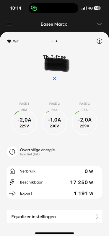

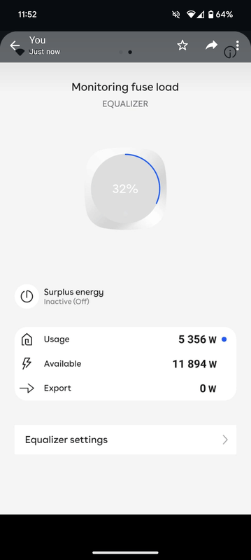

Ik heb een thuislader van Easee met een equalizer van hetzelfde merk.
Wat ik vreemd vind is dat de equalizer het kwh tijdens het laden soms afknijpt, zonder dat ik daar een aanleiding voor kan ontdekken. Zie:

Naar mijn idee gebeurt dit het vaakst wanneer de zon schijnt. Ik heb zonnepanelen. Kan hij dat verwarren met verbruik oid? Snap sowieso niet waarom hij de autolader afknijpt terwijl ik rond de 35% capaciteit zit..
Iemand ideeën wat de oorzaak kan zijn?

Volgens je onderste plaatje, is de power consumption 12A/21A/21A.
Alleen stemt dat natuurlijk niet overeen met de gegevens van de equalizer.
Wel apart, inderdaad.

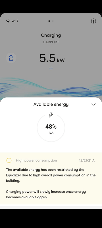

outlandos schreef op dinsdag 21 november 2023 @ 23:54:
Niet zeker hoe de equalizer werkt bij Easee maar kan het zijn dat je zonneopbrengst verkeerd wordt ingelezen als verbruik en je daarom omlaag gaat in capaciteit als de zon schijnt? Ik heb dit volgens mij wel eens gelezen bij iemand, voor de loadbalancing ging dan het huis verbruik omhoog bij opbrengst van de zonnepanelen.

[quote]outlandos schreef op dinsdag 21 november 2023 @ 23:54:
Afbeeldingslocatie: https://tweakers.net/i/FYWmOzMggq24Leak4oTUTZqbCkM=/x800/filters:strip_icc():strip_exif()/f/image/CPnYCJ45Ggbhil30D4IeMEYM.jpg?f=fotoalbum_large
Bij teruglevering zou je iets moeten zien bij export
En idd ff op plaatje equalizer klikken om de fases te bekijken

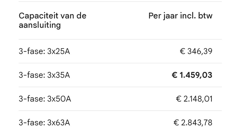

Ik heb van de week een laadpaal offerte aangevraagd voor een 22kw lader bij Coolblue. Ik schrok toch wel even van de prijs.
Ter info, de graafwerkzaamheden zijn al gedaan. Er ligt een mantelbuis van de meterkast tot de parkeerplaats. Het enige wat men nog moet doen is de kabel trekken, aansluiten in de meterkast en de paal met lader plaatsen.
2650euro. Voor een sterkstroom stopcontact. Is er iemand die een goedkopere leverancier weet? Want voor die prijs ga ik het zeker niet doen. Dan blijf ik wel gratis laden op werk en af en toe aan een publieke laadpaal.

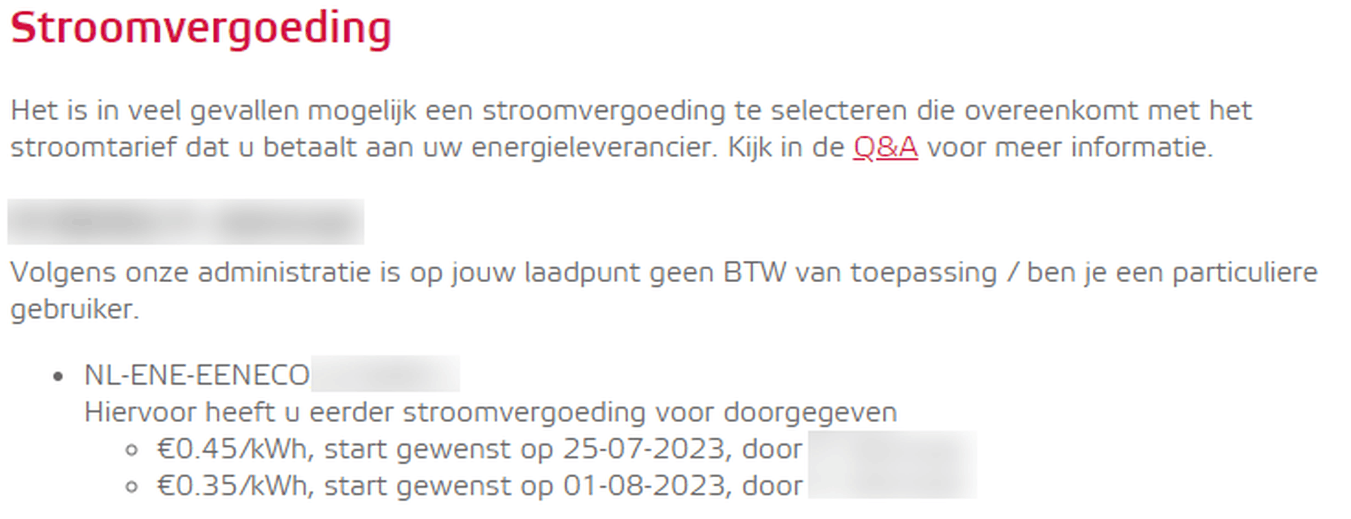

Misschien dat iemand hier duidelijk kan uitleggen hoe het nou met de btw zit bij een leaseauto en thuisladen. Voordat ik overal aanklop.
Dus leaseauto, paal geplaatst door eneco. Daar betaal ik 50 euro per maand voor.
Op de portal staat dit
Afbeeldingslocatie: https://tweakers.net/i/KlahrVzLwgcUvmnrwNKht6fLw8g=/full-fit-in/4000x4000/filters:no_upscale():fill(white):strip_exif()/f/image/Wa9mcWFiZ2bYp2dEX9AwE7wf.png?f=user_large
Dat lijkt me te kloppen toch. De paal is particulier mijn eigendom.
De vergoeding van de werkgever is zonder btw

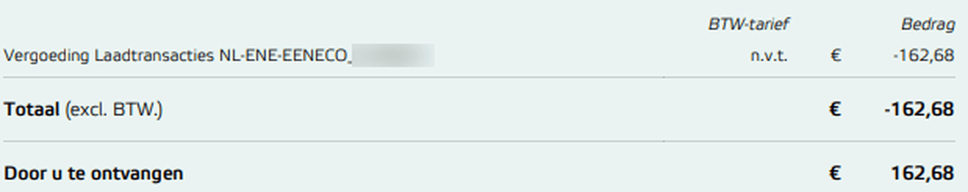

Afbeeldingslocatie: https://tweakers.net/i/6e_jkwCRaRxc4noxG3MFkfrUOLQ=/full-fit-in/4000x4000/filters:no_upscale():fill(white):strip_exif()/f/image/ivAZZxPOKgkgBheJSWb82hU1.png?f=user_large
Klopt dat wel?
Balen, maar ik heb exact de zelfde ervaring, maar kon er geen patroon in ontdekken behalve dat ik dacht dat het apparaat zijn eigen verbruik aan het meten was met als gevolg terugschakeling. De equalizer heb ik er van tussen gehaald en nooit meer een probleem gehad. Maar ik moet erbij zeggen dat wij nooit heel veel stroomvreters tegelijk aan hebben staan.
Toen mijn leverancier het niet opgelost kreeg heb ik contact opgenomen met Easee. Daar kreeg ik een mail terug dat op één fase laden vaak beter gaat dan op drie 8)7 .

Ja, jij als particulier met een auto van de zaak krijgt gewoon een 'kostenvergoeding', omdat je zelf geen btw ondernemer bent.
Kijk naar het tarief (incl. de btw) dat je thuis moet betalen over de afgenomen stroom van je energieleverancier en voer dat gewoon in, in je portaal. Dan krijg je dat ook vergoed.
Verder niet te druk om maken zou ik zeggen...
De Equalizer is aangesloten via P1 dus het lijkt me niet dat hij verbruik met opwek kan verwarren. Dat zie je wel eens bij CT-klemmen die dan andersom aangesloten zitten, maar dat is hier dus niet van toepassing.
Ik kan de waarden ook niet met elkaar matchen, niet echt een goed idee van waar ik naar zit te kijken...
De Equalizer geeft een verbruik van 5,3 kW. Is dat van de gehele huisaansluiting (dus inclusief de autolader) of alleen van het huishoudelijk verbruik zónder de autolader?
De autolader geeft namelijk 5,5 kW aan (toch?), dat zou dan meer zijn dan de huisaansluiting, wat alleen kan door zonnepanelen of als die 5,3 kW excl. de autolader is.
Daarnaast zie ik ook 12 / 21 / 21 ampère staan. Wat houdt dat in?

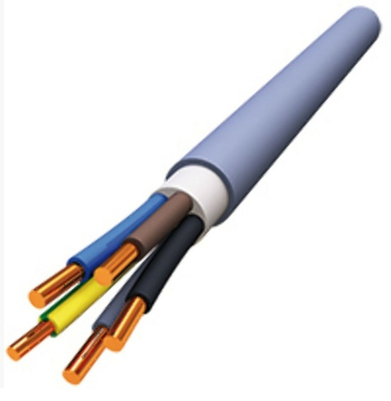

Tommie12 schreef op donderdag 23 november 2023 @ 16:55:
Als je dat niet direct wil doen (je ene auto is nog een PHEV), leg dan in elk geval een 5G6 (onwille van de lengte) naar die laadpaal.
Kun je even uitleggen aan de minder technisch geïnformeerden, wat een 5G6 is? B-)
  • Tommie12
  • Laatst online: 09-11 13:15
Tommie12
dextertje schreef op donderdag 23 november 2023 @ 17:22:
Kabel met 5 aders van 6mm2. Daar kan je 3x 40A door sturen tot 25m en 32A als je boven de 25m gaat.
De aders zijn dan: aarding, nulleider en 3 fases
Afbeeldingslocatie: https://tweakers.net/i/VA4odGrpyhosYA7W3XA8eEFrug0=/x800/filters:strip_icc():strip_exif()/f/image/NQUWWeF9Aap6M7eB056suerl.jpg?f=fotoalbum_large
De (XVB) kabel heeft 5 draden met een draadsectie van 6mm² en is dus geschikt voor het bekabelen van circuits met zwaardere toestellen zoals kookplaten en ovens.
De (XVB) 5G6 beschikt over een neutrale draad, een aardingsdraad en drie fasedraden.
[ Voor 64% gewijzigd door IvoB2 op 23-11-2023 17:53 ]

  • hansham
  • Laatst online: 11-11-2024
Spor36 schreef op vrijdag 24 november 2023 @ 21:14:
Bij mij gaat het tussen de Alfen S-line en ABB Terra AC (webasto al afgeschreven, want mindere ervaringen). Deze moet via modus aan een domotica systeem gekoppeld worden. 2 elektrische auto's, dus wellicht later een tweede lader.
Alfen:
Pro: NL product en komt hier vaak terug, MID meter, max. 11 kW, kan schakelen tussen 1-3 fasen (heb echter geen zonnepanelen),
ABB: Prijs (geen extra licentie voor modus nodig), 22 kW, app om vrij te geven (auto werkt via telefoon, dus niet altijd RFID bij me)
Jullie nog goede toevoegingen, zodat ik mijn keus definiet kan maken?
Je hebt het over 11kW en 22kW maar 22kW heb je niet.
Om 22kW te krijgen moet je een hele zware aansluiting laten aanleggen en iets van 1100euro per jaar transportkosten gaan betalen! Dat wil je vast niet.
Afbeeldingslocatie: https://tweakers.net/i/mgUP3Ztv0KP8tmeqF-C1cNRSLkk=/800x/filters:strip_icc():strip_exif()/f/image/nJIg1C295RAZIJbqg2aOThpU.jpg?f=fotoalbum_large
[ Voor 19% gewijzigd door hansham op 24-11-2023 23:34 . Reden: Plaatje toegevoegd ]
