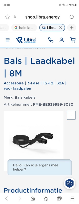

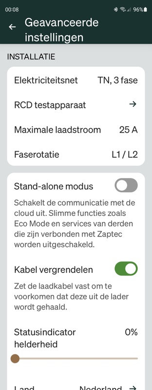

Afbeeldingslocatie: https://tweakers.net/i/uDE3eH1Fq07r89AhkLLoIbne2rw=/x800/filters:strip_icc():strip_exif()/f/image/awMyVn88rFwVar3sBDFl5bh7.jpg?f=fotoalbum_large
  • DijkDude
  • Registratie: September 2023
  • Laatst online: 09-11 02:25
EVfan schreef op dinsdag 14 november 2023 @ 22:55:
De software is vind ik simpel en effectief, maar daarom wat minder “gewoon”.
Weet je zeker dat je kabel wel 3 fase is en niet een 1-fase 32A kabel?
Want een correct ingestelde Zaptec Go kan op een 3 maal 25A aansluiting jouw auto maar met 3 maal 16A laden. Ik houd het even op je instelling van de aarde. Lijkt best op het probleem wat ik had.
Afbeeldingslocatie: https://tweakers.net/i/sGVlRD490Sw5P_gBEwuTS56rVW4=/x800/filters:strip_icc():strip_exif()/f/image/8EMxoupTLHWfBJ6KJoevad4Q.jpg?f=fotoalbum_large
  • EVfan
  • Registratie: December 2021
  • Laatst online: 09:28
Die instellingen zijn goed, net als bij mij.
Ben benieuwd of dit wel werkt. Anders even contact opnemen met Zaptec support. Reageren snel en effectief.
Succes.
