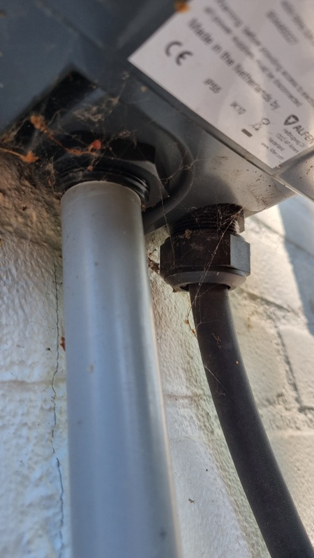

Ik kreeg mijn kabel (4x6mm2) niet in een 19mm buis. Heb daarom gekozen voor een 32mm PVC pijp waar zowel stroom als beide SFTP doorheen gaan.

DutchJackal schreef op vrijdag 25 augustus 2023 @ 15:12:

[Deva] schreef op vrijdag 25 augustus 2023 @ 18:09:
Heb je misschien een foto ter referentie?
Nog niet van mij thuis. Heb gisteren de kabels getrokken. Paal wordt binnenkort geinstalleerd en dan plaats ik de pvc paal pas. Maar ik heb het afgekeken van hoe EVCompany het bij familie heeft gedaan heeft. Zie hieronder.
Afbeeldingslocatie: https://tweakers.net/i/phglcJSmOfvIMtztH-lRnvLCnd8=/x800/filters:strip_icc():strip_exif()/f/image/wGldVhP3Hw91eHWSoZCAMVSx.jpg?f=fotoalbum_large
Afbeeldingslocatie: https://tweakers.net/i/gNou3RDSn-zNeR_trv9G7RnF8d0=/x800/filters:strip_icc():strip_exif()/f/image/v85xu2TfLzxDI5QqUxPnpqWK.jpg?f=fotoalbum_large

DutchJackal schreef op vrijdag 25 augustus 2023 @ 19:01:
Dank voor de foto’s (y)
Discussie over de diameter had ik vanmiddag met mijn schoonvader. Brede diameter en de pvc buis niet (volledig) sluitend bevestigen, een beetje zoals bij jou op de foto. Daar zie je nog een kleine ‘kier’ bij de overgang pvc en Alfen. Of een dunnere diameter die direct in de Alfen te brengen is (16mm).
Kortweg 1 of 2 pvc buisjes gebruiken. Als ik jouw foto’s zo zie, neig ik naar 1 dikkere buis. Vind het toch esthetisch mooier.

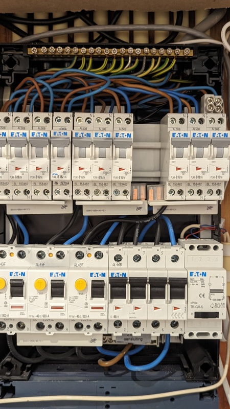

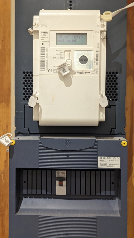

Ik kom mij ook melden met de vraag voor advies/ check voor een laadpaal installatie.
Normaal bolwerk ik dit allemaal wel even dit soort zaken maar door persoonlijke omstandigheden is het soms wat overweldigend aan informatie wat ik moet verwerken maar volgens mij heb ik het redelijk op een rijtje.
Nieuwe auto (EV6) is goedgekeurd voor bestelling, krijg de verwachte leverdatum nog te horen nadat de leasemaatschappij bekend is.
Mooie start om te beginnen met de aanpassing/ uitbreiding van de groepenkast voor elektrisch rijden/ elektrisch koken en L/L warmtepomp. In de toekomst moet de CV ketel er ook een keer aan geloven voor alleen warm water en de vloer verwarming maar dat ter zijde.
Situatie :
- Groepenkast 1 fase met 10 groepen verdeelde over 3 aardlekschakelaars
- 8 Zonnepanelen SolarEdge
- EV van de zaak en ik kan maandelijks het verbruik declareren via de app van Multi Tank Card (MTC)
- Heb ook stand-by diensten, sneller laden met 3 fase laden is wel wenselijk gezien de auto ook prive wordt gebruikt, soms snel weg moet kunnen zonder zorgen te hoven maken dat de auto niet vol is.
- Oprit is voor de deur en meterkast grenst aan de oprit. Kabels hoeven alleen onder de grond en weer naar boven.
- Ubiquity netwerk waarvan 1 van de 2 AP in de gang hangt bij de voordeur.
- HomeAssitant - zou leuk zijn als ik zaken daarmee kan integreren.
Werkgever bood ook een laadpaal installatie aan maar voor een absurd bedrag zonder enige informatie te kunnen verstrekken welk merk hoe en wat. Dus gelaten en gezien de optie van declareren maar voor eigen installatie gekozen
Met het lezen op dit forum van ervaringen en mijn situatie lijkt de Zappi 2.1 voor mij wel een mooie uitkomst.
Ook met het idee dat in de toekomst mijn vrouw een elektrische auto gaat nemen.
Tenzij iemand andere opties heeft.
Had hier nog een mooie uitleg en schema gevonden voor het installeren van de zappi.
Zappi installatie
Wat er moet gebeuren in de groepenkast
- Uitbreiding groepenkast. ( door installateur/ netbeheerder)
- Er is links van de groepenkast ruimte voor extra kast.
- 3 fase schakelaar t.b.v. de Laadpaal
- Dubbele groep voor elektrisch koken
- Reservering L/L warmtepomp groep
- Aansluiten 3 fase (3x 25A ) door de Netbeheerder
Vragen:
Is de 3 fase schakelaar van de laadpaal inclusief aardpek functie of is dit net als normale groepen een aparte aardlekschakelaar
Is het beter om eerst de groepenkast uit te breiden of eerst de 3 fase door de netbeheerder te laten aansluiten?
Ik kan sneller dan verwacht al een 3 fase aansluiting laten inplannen.
Lees zaken over verdeling groepen over de fase, waar moet ik op letten
Als ik bv. een Zappi laat installeren zal dit geen problemen geven met de afstand van de CT klemmen.
Aangezien de AP vlakbij hangt vraag ik me af of de netwerk kabel wel nodig is of zijn er problemen met de draadloze verbinding.
Ik probeer ook voorbeelden te zoeken hoe in de Zappi app je een maandelijks overzicht ziet en hiervan een screendump kan maken en dat kan declareren.
Heeft iemand een voorbeeld om te laten zien hoe dit kan en eruit ziet of hoe hij dat doet?
Zie ik nog zaken over het hoofd dan hoor ik het graag elk advies is welkom :)
groep kast foto erbij
beltrafo gaat er nog uit
Afbeeldingslocatie: https://tweakers.net/i/Pxz2C-M2M8i-PaaJAm-4oERKTIg=/x800/filters:strip_icc():strip_exif()/f/image/h9beBQMwB47gCRyKhIivDk6v.jpg?f=fotoalbum_large
Afbeeldingslocatie: https://tweakers.net/i/CS1krICnQFKjWUgpDLvA3d7fGxA=/x800/filters:strip_icc():strip_exif()/f/image/TvKSrhh04HuOS06gQ7IA8iya.jpg?f=fotoalbum_large

Paar punten:
- Je hebt een aardlekautomaat (is aardlek en zekering gecombineed) nodig voor je laadpunt (geen "schakelaar"). Ik zou voor een 3x32A of 3x25A gaan zodat je ook op 1 fase maximaal kunt laden (als er later nog meer panelen bij komen bijvoorbeeld). Wel 6mm2 kabel gebruiken dan.
- Ik heb een Zappi V2 en declareer met foto's van de kWh meter die ik voor de paal in de meterkast heb laten installeren. Een V2.1 kan wellicht automatisch declareren maar dan heb je wel een (E-flux) abo nodig. Declareren via je MyEnergi pagina en dan een screendump kan wellicht ook.
- Eerst de meterkast in orde laten maken dan Enexis laten komen. Installateur heeft bij mij een tijdelijke brug geplaats (tussen de groepen die al over drie fasen zijn verdeeld) die dan door de netbeheerder kan worden verwijderd als hij klaar is met het omzetten.
Je krijgt van de netbeheerder een nieuwe meter (3 fasen) en 3 hoofdzekeringsautomaten waar er nu 1 zit.
Hyundai Inster Pulse Winterpack, Zappi V2 3-fasen, 7400 Wp PV SolarEdge 1-fase, WP L/W 1-fase

@d-vine met 1x40 zou je ook prima op 1x32 kunnen beginnen. Tenzij je elke dag de batterij leeg hebt. Zou persoonlijk lekker een backend nemen, gaat de declaratie automatisch. Net iets onder de publieke prijs gaan zitten en je kunt de investering terug verdienen. Alfen is relatief voordelig en kan ook solar charging doen. Ook nog eens geen CT.
  • d-vine
  • Laatst online: 09:02
@DonJuape Bedankt voor de info dan laat ik eerst de groepenkast uitbreiden door de installateur en laat dan Liander komen
@Inspired De backend oplossing heb ik over het hoofd gezien, lijkt ideaal.
net even gezocht via search hier dan lijkt te kunnen met MTC
Dan ziet een Alfen Single Pro-Line met vaste kabel / 3,7 tot 22kW (1 of 3 fase) er ook wel mooi uit als oplossing.

Heel soms wil de netbeheerder de brug niet verwijderen (iets met aansprakelijkheid) en dan moet de installateur terugkomen.

Je hebt al een 3-fase groepenkast, dus je hoeft 'm niet eerst uit te breiden. Je kunt gewoon meteen een afspraak maken met Liander als je daar eerder ingepland kan worden.

Met uitbreiding doelde ik meer op een extra kast links van de groepen kast die nu aardig vol zit. Zodat hier de 3 fase automaat voor de laadpaal en dubbele groep voor elektrisch koken in kan komen.

Dit zou ik in een keer laten regelen als je 3 fase hebt.
Dus in jouw geval, eerst netbeheerder laten komen, kort daarop installateur laten komen om alles aan te laten passen.
