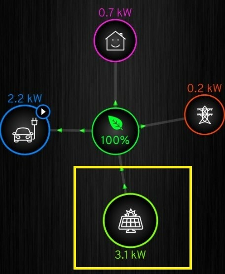

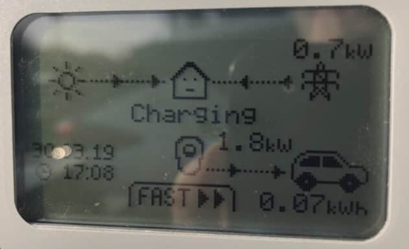

Zonnepanelen uitbreiden zou ik zeker doen. En Zappi is dan in elk geval een prima optie om zoveel mogelijk op zonnestroom te kunnen laden.
Ik heb hier een vergelijkbare PV set (opbrengst 2700-3100kWh/jaar).
Maar puur op PV stroom opladen (of willen opladen) is erg lastig, want de Zappi heeft bijv een minimale PV opwek nodig, meen dat het iets van 1300-1500W was, wat je gewoon amper haalt op een niet-zo-zonnige dag. PV gebruikt als ondersteuning is overigens wel prima te doen.
Nu is mijn EV (EV motor) niet van een dergelijke orde, met maar (bruikbare) 15kWh, tegen de 90kWh van de Tesla.
Ik kan hem dus prima aan een granny charger hangen met maar 1300W (~6A) en morgenochtend is ie opgeladen, en dan kan ik weer 200km rijden.
Overigens ben ik het wel eens met PV uitbreiden waar mogelijk. Het verdient zich echt wel terug, mits je het budget en de plek op je dak hebt.
Dat ligt niet aan de Zappi. Een EV heeft (ongeveer) minimaal 1,4kW per fase nodig. Daaronder laadt hij niet. Het mooie van de Zappi is dat hij dus in ECO+ modus op 1 fase laadt. Bij 3 fasen laden op overschot is minimaal 3x1,4kW nodig.

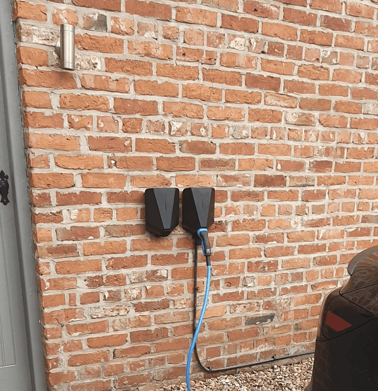

ZIjn er hier mensen die toevallig twee Easee laders tegen elkaar hebben? Zo ja, heb je kabels een beetje mooi weg kunnen werken tussen de twee?
Zit nog te twijfelen om ze beide een eigen leiding en zekering naar de meterkast te geven. Of echt strak tegen elkaar te "daisychainen".
Heb thuis 3 x 25A en verwacht dat er af toe flink ge-loadbalanced moet worden.
Bij Daisychainen zou ik het graag doen met dikke kabels en zware zekering. 3 x 25 bijvoorbeeld.
Voordeel Daisychainen: Veel voordeliger.
Voordeel losse circuit: Voldoet eerder aan de selectiviteit.
Vergeet ik nog iets?

  • ice-T106
  • Laatst online: 11:09
Ricko1 schreef op vrijdag 4 augustus 2023 @ 20:31:
Hoe twee tegen elkaar aan?
Bedoel je met hun eigen paal de "Easee Base 2-way"? Daar hebben wij er twee (met elk 2 laadpunten) van op de zaak staan. Onderin de paal zit een verdeel blok (tot 16/25mm2) waar je een grondkabel en dan 2 korte kabels naar de laadpunten op aansluit. Kabels zijn totaal onzichtbaar na montage (op de auto laadkabel na uiteraard)
Voor de loadbalancing heb je een "Easee equalizer" nodig. Die sluit je aan op de P1 poort van de energiemeter. Die kan je dan beperken tot de 25A hoofdzekering. Check wel even of de meter geschikt is. Wij hadden een MT382 uit 2013 met DSMR2 die vervangen moest worden.
Hoeveel rij je op een dag? Ik zou zeggen een 3 fase 20A aardlekautomaat dan heb je 6,9kW per laadpunt bij tegelijk laden (wel goed instellen op de onderlinge loadbalancing). Dat laadt de meeste auto's volledig op in een nacht (10-12 uur).
Selectiviteit is van minder belang bij laadpunten gezien het risico op kortsluiting zeer laag is (mits er een load balancer is en volgens de regels aangelegd)
Als je echt de volle 11kW voor beide tegelijk nodig hebt moet je: alleen laden overdag met 5+kW aan zonnepanelen vermogen of de hoofdzekering laten verzwaren. Dan er een 3 fase 32A aardlekautomaat voor zetten (met bijbehorende 6 of 10mm2 kabel afhankelijk van de lengte).
Bedankt.
Zoiets maar dichter tegen elkaar en zonder buisje in de muur:Afbeeldingslocatie: https://tweakers.net/i/F4V3_Z7DE_q8N8FAUazRG8g2SEs=/x800/filters:strip_exif()/f/image/orzYj79DXHKDzgi9oF2fYBKJ.png?f=fotoalbum_large
bron:
https://www.speakev.com/t...installed-at-home.159207/
Ja 3 x 20A is waarschijnlijk ook wel prima. Heb nu met mijn plugin hybrid nog te vaak dat ik hem in korte tijd maximaal weer vol wil hebben omdat die range zo kort is. Daar heb je met een BEV natuurlijk minder last van.
Ja equalizer heb ik al en ik snap het concept van Easee met 1 of 2 circuits en hoofdaansluiting denk ik prima.
Dikte van de kabel is wel een goede. Is een gladde 18mm buis en niet super veel meter. Maar dan nog is 32A en 3 fase misschien niet zo makkelijk om dik genoeg kabels voor te trekken. (ik ga sowieso voor het dikste dat past) .
En reden om sneller te kunnen laden kan ook zijn als we overstappen naar dynamische tarieven dus zou hem liever niet onnodig licht afzekeren.
11.635 Wp Solar edge. 7kW Lucht-water, 5kW Daikin Lucht-Lucht, lucht WTW, Volvo V60 T6 plugin, Home Assistant

  • Ricko1
  • Registratie: September 2014
  • Laatst online: 10:35
ice-T106 schreef op vrijdag 4 augustus 2023 @ 21:25:
Bedankt.
Zoiets maar dichter tegen elkaar en zonder buisje in de muur:[Afbeelding]
bron:
De easee heeft drie openingen aan de bovenkant en een aan de onderkant/achterkant. Je kan ze doorverbinden met een kort stukje buis aan de bovenkant. Als je niet via de achterkant kan is er helaas geen andere mogelijkheid. Je kan geen klein stukje uit de muur hakken?
Heeft die plugin hybride überhaupt een 3 fase 11kW boordlader? De auto bepaalt de laadstroom (mits laadpunt het aankan) Een 22kW laadpunt is daarom meestal zinloos.
De plugin hybrids die ik ken zijn beperkt tot 1 fase. Die zijn met een kleine 11kWh accu sowieso in 3 of 4 uur vol.
Er ligt maar een kleine 19mm buis? Dan ben je sowieso beperkt tot één groep tenzij je er een naast legt.
Een 32A groep is mogelijk afhankelijk van de omstandigheden. 5x4 kabel kan je met moeite in een 19mm buis krijgen. Dat wordt warm met 32A. Geen koppelingen of bochten in die korte stukken buis (open bocht mag) Voor 32A hoeveel meter is het? meer dan 20m en ik zou het beperken tot 25A
Je bent sowieso beperkt tot 17kW met een 3x25A aansluiting. Twee 11kW laadpunten tegelijk is teveel. Die €1000 per jaar aan vastrecht ga je waarschijnlijk niet terugverdienen.
[ Voor 5% gewijzigd door Ricko1 op 05-08-2023 10:12 ]
  • Petertje750
  • Laatst online: 14-09 09:31
Heb zappi v2.1 geinstalleerd met 3 fase (EV nog onderweg) en met de drie CT klemmen voor de fase meetingen, klopt mijn redenatie als je voor zonnepanelen CT klem wilt moet je dan daar speciaal een harvi met extra CT klem voor aanschaffen?
Niet dat het perse nodig is lijkt mij voor load balacing omdat met de 3 fase CT klemmen alle stroom richtingen al gemeten worden maar meer omdat het kan.
  • DonJuape
DonJuape
Trust me, I'm an engineer!
Petertje750 schreef op zaterdag 5 augustus 2023 @ 13:36:
Dat klopt op alle punten

  • Hansieo
  • Registratie: Augustus 2019
  • Laatst online: 11:54
Niet helemaal, of ik zit niet op jouw spoor.
Ik heb een Zappi 3F gekocht dus incl 3x CT klem, en gebruik deze zónder Harvi.
Deze 3xCT zitten om de 3F, en op de Zappi zié ik wat mijn panelen opbrengen, zowel de string opwek als de micro-omvormers opwek.
dus extra CT verplicht om opwek te zien? nope, wel voor extra info en bv updates.
10kWp + EV + 3x L/L Wtp en betwijfel of ik na 2027 wel een batt. neem (TvT moet prima zijn, anders neem ik geen risico met deze overheid)
  • Petertje750
Hansieo schreef op zaterdag 5 augustus 2023 @ 14:41:
Dacht dat je met een extra harvi voor de panelen onderstaande kon laten zien (in het geel)
Of klopt dat niet, ik heb nu 3 x CT rechtstreeks met kabel op de fasen en geen opties meer voor hard wired.
Afbeeldingslocatie: https://tweakers.net/i/my9HVwGebaUjlJD8lDbdm_UxfWY=/full-fit-in/4920x3264/filters:max_bytes(3145728):no_upscale():strip_icc():fill(white):strip_exif()/f/image/9IhE63YkKdcP3mGCGND69Et7.jpg?f=user_large
  • Hansieo
Wat je laat zien is een heel gelikt plaatje waarbij je alles apart ziet, en ja hiervoor is de Harvi nodig.
Als je de Zappi Manual download zie je een paar voorbeelden van het Zappi display in verschillende standen.
Je ziet niet álles apart (o.a. afhankelijk of je wel / niet aan het laden bent)
vb even van internet af)
Afbeeldingslocatie: https://tweakers.net/i/5TG1_0MXQjON6kbN3DfqoWtnsNg=/800x/filters:strip_icc():strip_exif()/f/image/eUFpXjgR1LN5nfvrbOgBGE2w.jpg?f=fotoalbum_large
Hier zie je de auto met 1.8kW laden en daarvan komt 0.7 kW uit het net en nog wat zonne kW
Je opwek is dus 1.8kW voor de auto + ...kW voor het huis -/- uit het net.
Koppel je de auto lós... dan zie je wat naar het nét gaat dus is dat opwek -/- huis.
Lijkt ingewikkeld maar valt reuze mee als je een paar keer je auto hebt "ingeplugged" en je de verandering op het display ziet.
Minder gelikt dan de Harvi? ja, maar óók veel goedkoper.
Net wat je wilt.. your party

je gebruikt nu in totaal 3 ct klemen dus voor fase1, fase 2 en fase 3 net na je meter?
en veder geen ct klemmen ?
in iedergeval zo begrijp ik jou vraag. dan zou hij de zonnepanelen niet kunnen aangeven normaal (zo ver ik weet)
waneer je de zonnepanelen wilt hebben zoals op het plaatje moet je dus de 3 ct klemmen bij de 3 fases hebben net na je meter.
en ct klemmen bij de fase kabels van je zonnepanelen aangezien je er maar 3 kunt aansluiten op de zappi gebruik je hier de harvi voor
Bedankt.
bron:
Hang ze boven elkaar ;)
Zonder de extra CT klemmen op je panelen zie je alleen je PV overschot, niet je PV opwek. Dus wat @Petertje750 zegt klopt.

  • Makrolon
  • Registratie: September 2019
  • Laatst online: 12:08
ice-T106 schreef op zaterdag 5 augustus 2023 @ 19:15:
Niet eens zo'n slecht idee. Bovenkant en onderkant zijn rechter en hebben doppen voor leidingen.
Klopt dan kan je ze veel mooier naar elkaar doorlussen.

DonJuape schreef op zaterdag 5 augustus 2023 @ 21:31:
dat geef ik ook aan, "Je opwek is dus 1.8kW voor de auto + ...kW voor het huis -/- uit het net."
Wil je dus apart zien, moet je extra betalen. 8)
(ps: meestal heb je tóch een app die opwek laat zien, voor mij is resultaat prima om mee te werken)
[ Voor 11% gewijzigd door Hansieo op 06-08-2023 08:43 ]
Opwek die je zonder harvi ziet is niet zuiver: je mist je huisverbruik, je ziet alleen wat er terug het net op gaat. Dat is niet hetzelfde.
  • Hansieo
Klopt, dat geef ik ook aan in mijn voorbeeld.
Maar zeg nu zelf.... als je de PV opwek lijn ziet, hoe snel/veelvuldig wisselt deze?
Als je met je ogen knippert, kan er zo maar 2 kW vanaf zijn.
Wil je idd met minimale intervallen álles zien, dan kan je het beste wat meer investeren en bv een harvi+extra CT's installeren.
