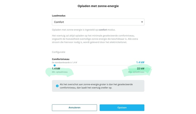

Russel88 schreef op donderdag 27 juli 2023 @ 16:18:
Is het langzaam laden van je auto beter voor de accu? M’n Zappi laadt in eco modus best traag, dit kan ik versnellen door de modus te veranderen in fast.
Ik vraag me af, of het langzaam laden beter voor de accu is.
Heb je wel zonnepanelen? De bedoeling van ECO is dat je altijd met het minimum (6A) laadt en meer als er overschot is vanuit PV. ECO+ doet ongeveer hetzelfde maar die begint pas met laden zodra je 6A overschot hebt (of minder, afhankelijk van je MGL %).
Als je geen panelen hebt, wat ik gok gezien je opmerking over hoe lang laden duurt, dan is ECO niet voor jou, nee. Waarom je dan een zappi hebt is me dan ook een raadsel overigens :p

Termy schreef op vrijdag 28 juli 2023 @ 12:51:
Ik heb zonnepanelen.
Blijkbaar genereer ik niet genoeg om ver boven de 6a te komen :)

  • Termy
  • Laatst online: 14:56
Termy
valt er nog wat te fragge?
Russel88 schreef op vrijdag 28 juli 2023 @ 12:55:
Als je niet veel boven de 1,4 kW overschot uitkomt (wanneer je niet laadt) dan duurt het lang idd. Hoeveel heb je liggen?

Inspired schreef op zondag 30 juli 2023 @ 10:04:
Al weet ik weten niet wat je precies daarmee wil? Zappi heeft idd geen RFID.
Laadmodus bv. schakelen tussen standaard laden en solar laden op comfort of groene stroom?
Kan niet vanop de paal, alleen via de app of de browser.
Laadpassen toevoegen, schakelen tussen P&C en RFID, waarde veilige modus instellen,....
Zonder app/browser kan je zelf niets in de paal.
App (wanneer het werkt) heeft het voordeel dat het vanaf tablet/phone te besturen is en je er niet telkens een PC voor moet opstarten en moet inloggen in de installer.
Afbeeldingslocatie: https://tweakers.net/i/psnfeyG6lopy6gs_jUI436zGG10=/800x/filters:strip_icc():strip_exif()/f/image/uQbnBzRtO8XT5WlONHbD7GdS.jpg?f=fotoalbum_large
Afbeeldingslocatie: https://tweakers.net/i/KPFLGEgTwQLcOcLFBcDiR7qRl40=/800x/filters:strip_icc():strip_exif()/f/image/1i5xq3uB6KPn66pn2HZGY9nh.jpg?f=fotoalbum_large

Dag allen,
Vorige week heb ik de ratio solar 22kw binnengekregen en afgelopen vrijdag de peugeot e2008 in ontvangst mogen nemen. De installatie van de ratio heb ik zelf gedaan. Het hangt op een hager 3 fase 30ma 16a aardlekautomaat met een 5x6mm2 kabel naar de box en 2x cat6 UTP. 1 UTP is voor de bekabelde internet met rj45, en de ander voor de load balancing met rj10. Ik heb tevens zonnepanelen op 1 fase, deze staan nu op L2.
De installatie is compleet en werkt op dit moment, auto wordt netjes opgeladen. Enkel zijn er 2 puntjes waar ik wat vraagtekens bij heb en ik hoop dat iemand mij dit kan uitleggen :).
In de app zie ik nergens een optie voor bekabeld internet, enkel wifi. Dus heb ik netjes mijn wifi geselecteerd. Wat ik me dan ook af vraag is, wordt de bekabelde internet wel gebruikt dan? In de app staat linksonder een wifi logo.
Puntje 2. In de app staat bij geavanceerd / gemeten waarden, L1: 16a, L2 -16a, L3 -16a + de load balancing box geeft aan dat er zonne-energie wordt terug geleverd (1x groen 2x rood ledje). Hier dacht ik in eerste instantie dat ik de ct klemmen verkeerd had geplaatst, gecontroleerd en ze stonden goed. Dus maar de handleiding erbij gepakt en uiteindelijk L1 en L2 op deze box verwisseld. Hierna waren alle waardes positief. Heeft iemand dit ook meegemaakt?
